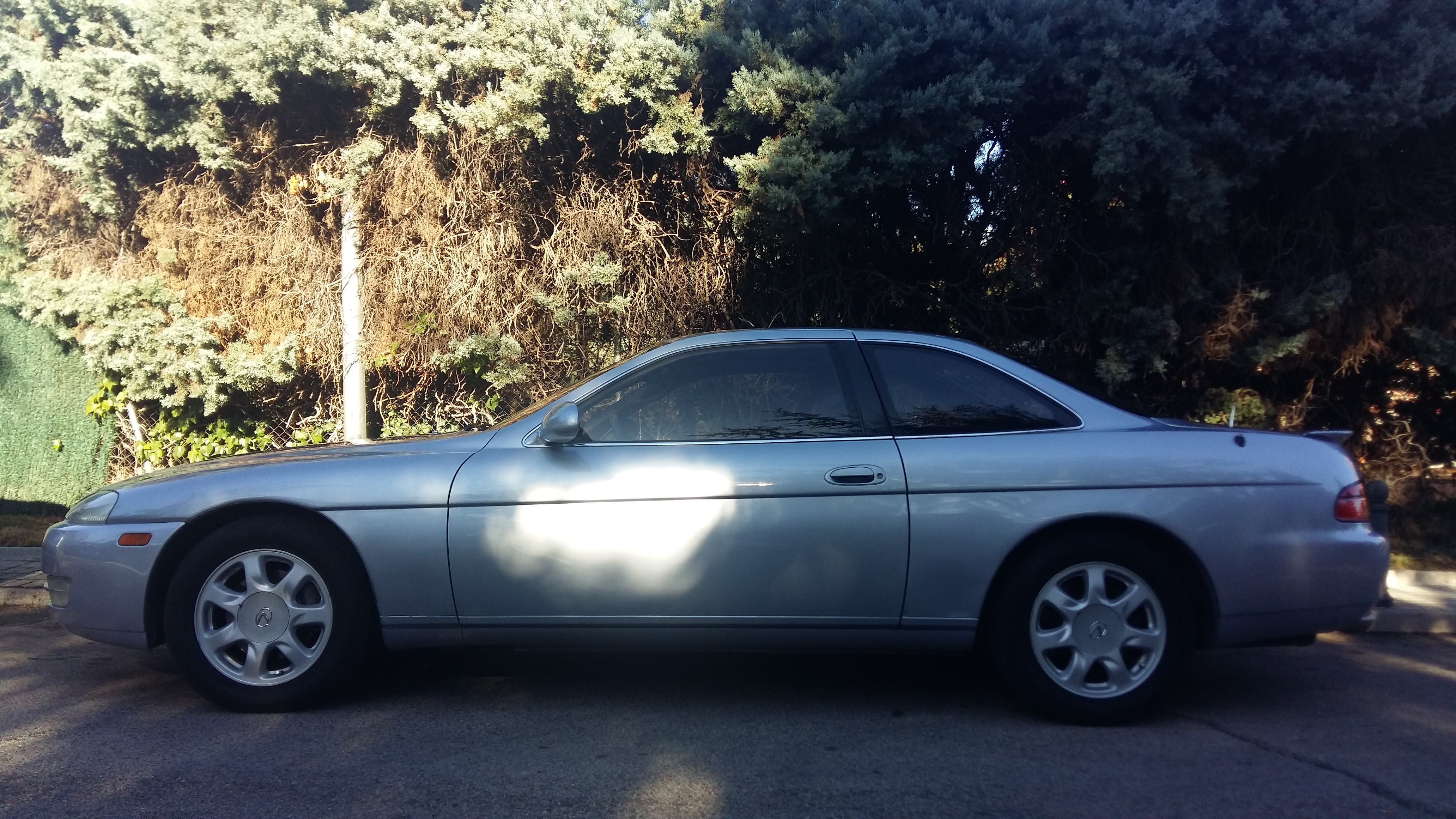

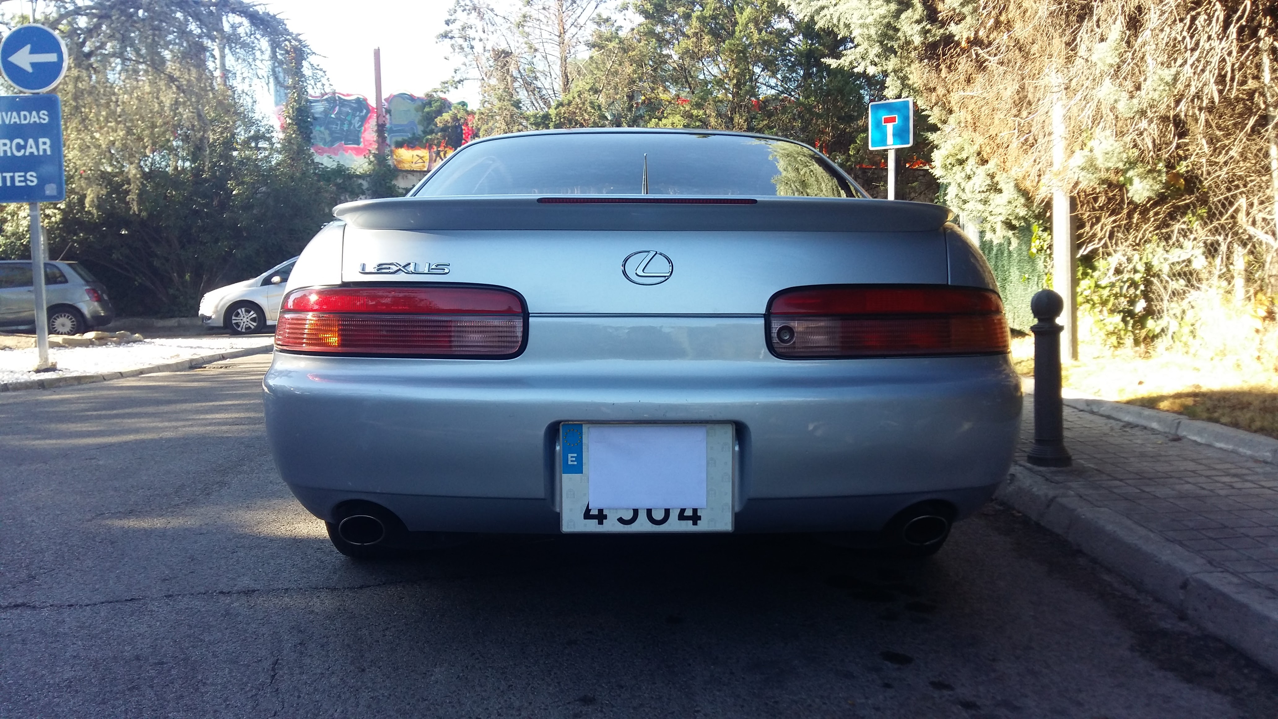

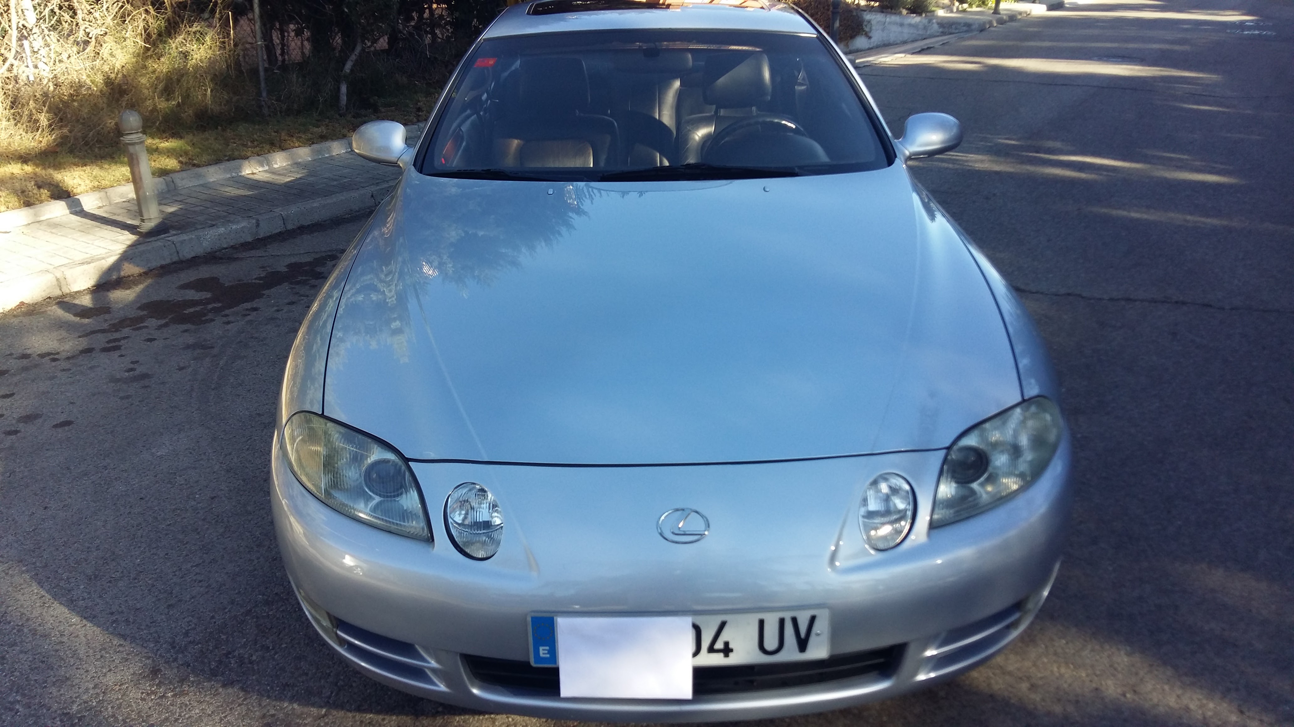

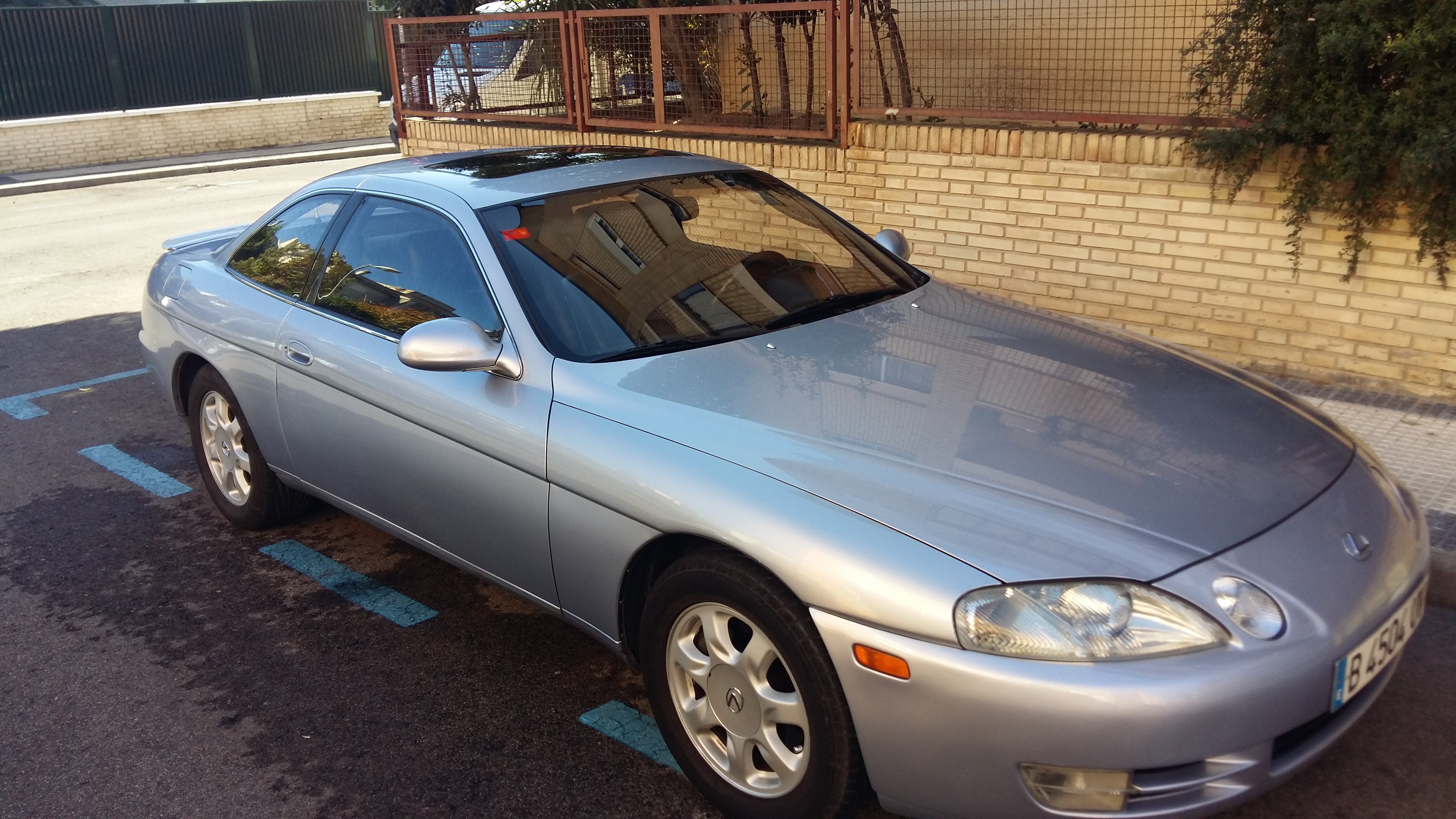

Este era mi Lexus
Me mola la linea de ese lexus :ok_hand:
