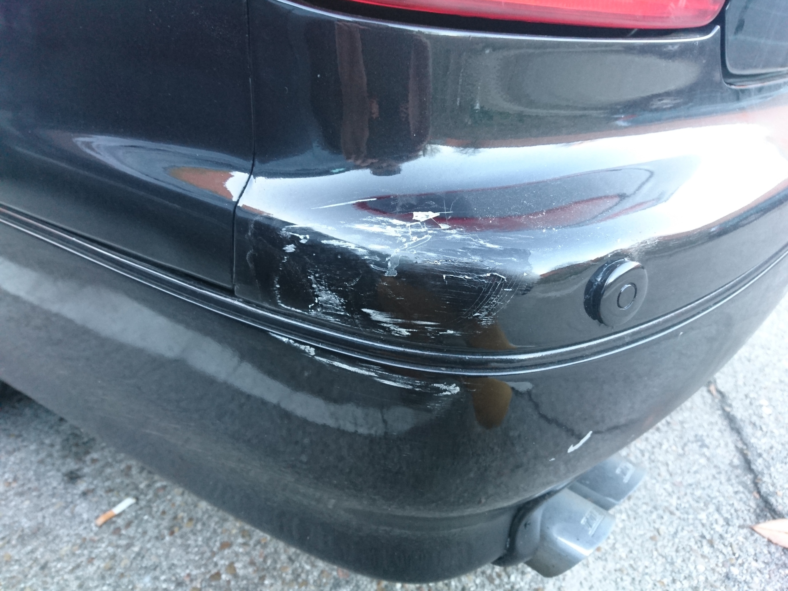

Bueno pués traigo un par de novedades y no son muy buenas que digamos.
La primera es que ya tengo otra señal de guerra que algún hijo de la gran putísima madre me ha dejado gratis. Esta vez en la esquina trasera izquierda.
Todavía tengo que “limpiarla” pero es bastante gorda ya que ha saltado un trozo de pintura y todo.

En cuanto al golpe… nada… lo raro sería encontrarte una nota pero ya no me sorprende nada la verdad.
Una vez ví como golpeaban un coche y se dieron a la pira.
Me subí a casa y le dejé una nota en el parabrisas diciéndole lo que había pasado y que iría de testigo si lo necesitara, apuntándole mi número de tlf. Nunca supe nada… por lo que deduzco que le sudaría la entrepierna lo que le pasara a su coche, y si te la suda cuando te lo golpean pués me imagino lo que pasará cuando él es el que golpea…
En fín… cuando tenga donde guardarlo lo arreglaré de nuevo… XD
