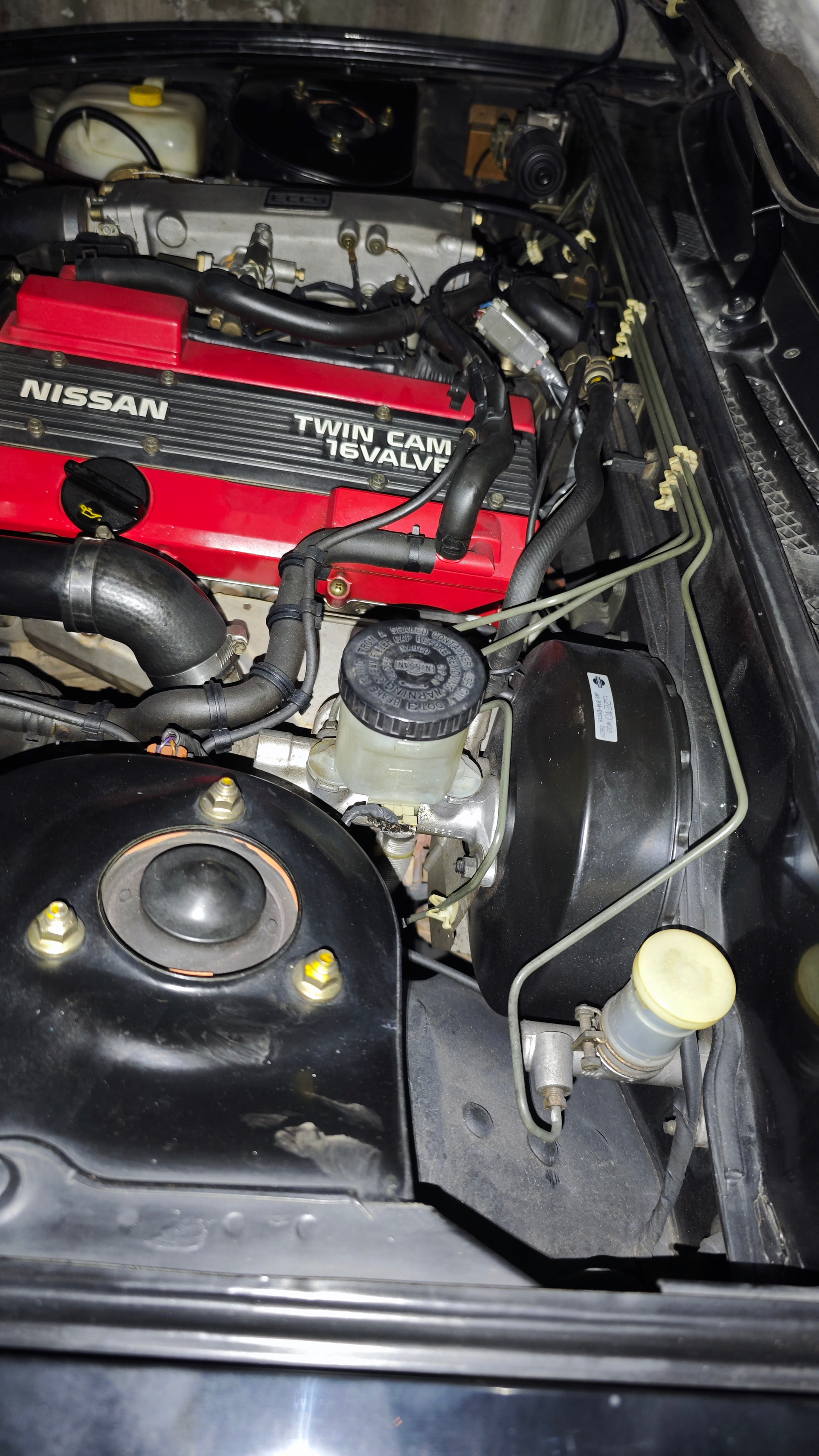

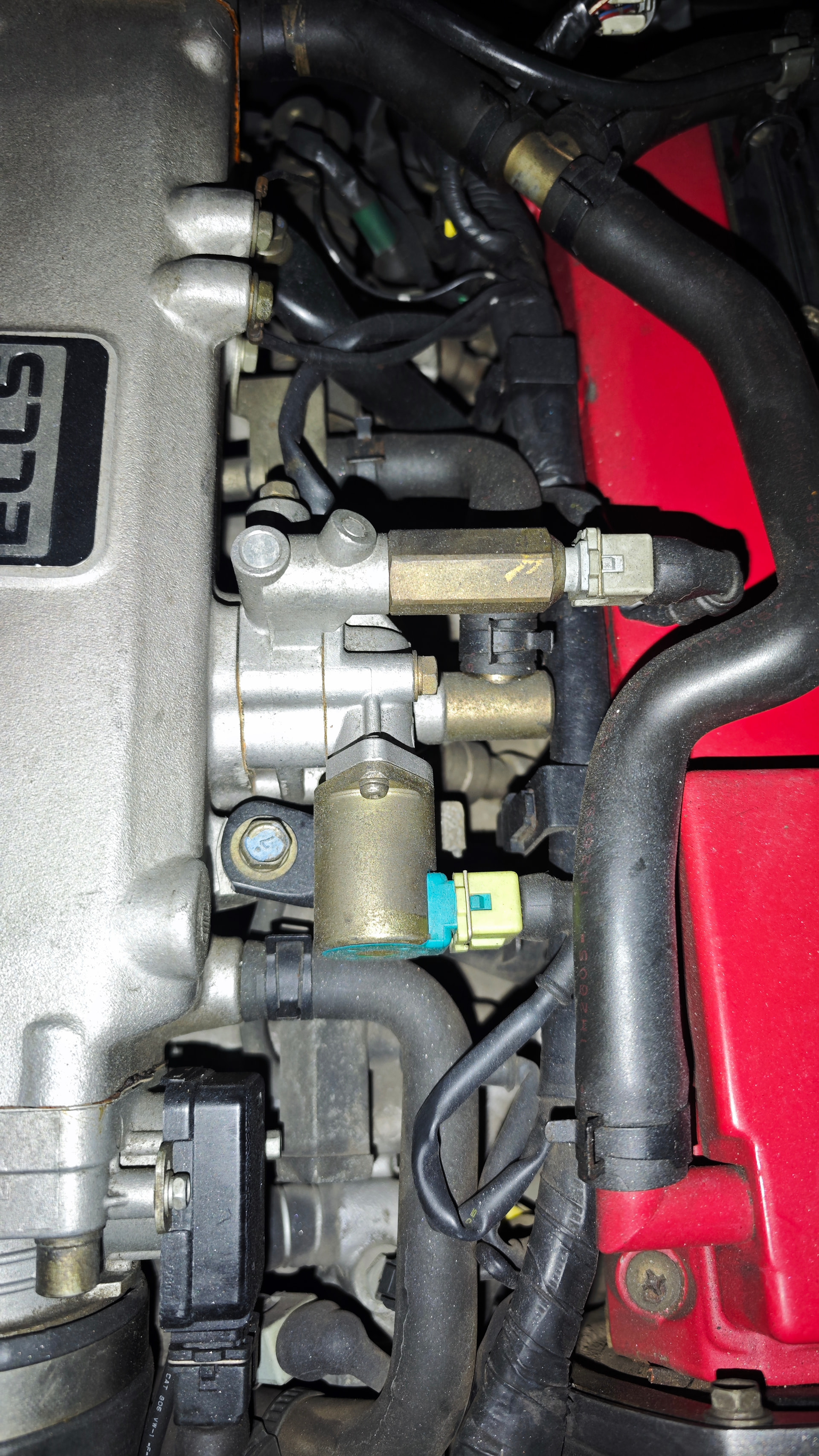

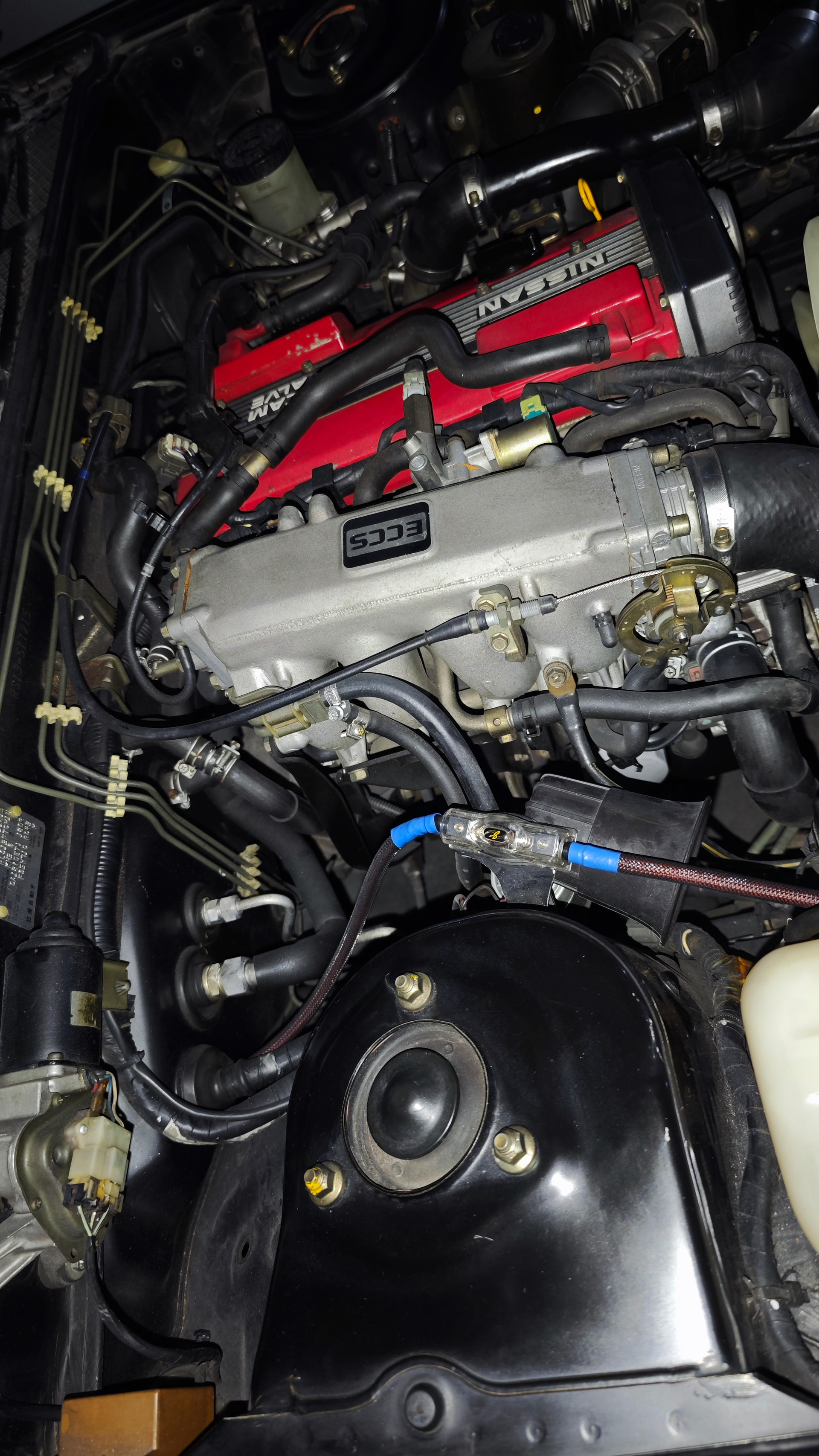

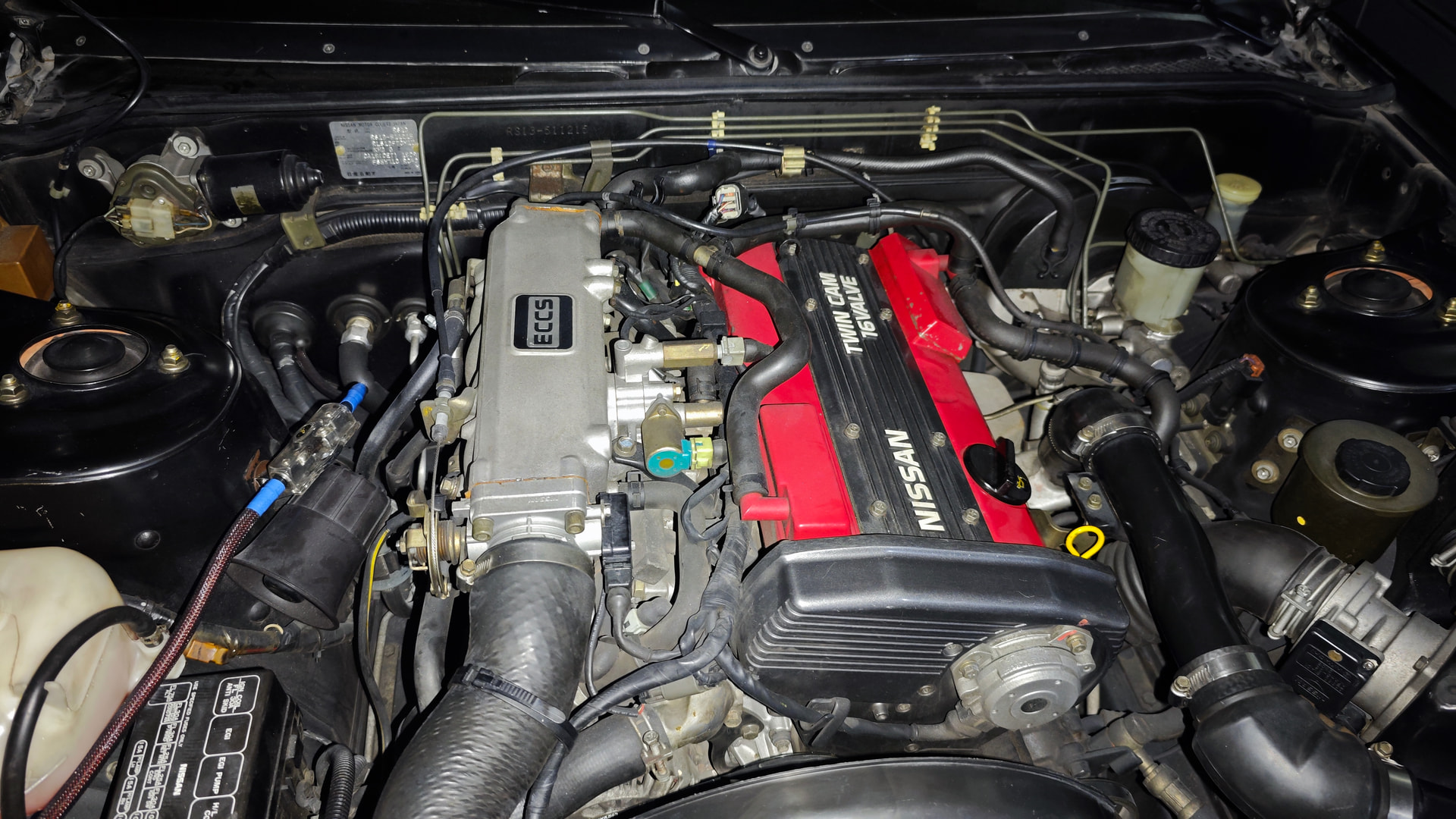

Intento solucionarle un problema de corcoveo cuando comienza el turbo, a veces pasa, a veces no normalmente sucede cuando no está nada cargado.
Cambié bujias
Cambié el cable de las bobinas (se veía feo)
Limpie el maf
Y el corcoveo sigue ahí.
Lo siguiente en la lista de pruebas es cambiar las mangueras de vacío.
Y acá es cuando necesito ayuda.
Se supone que son fáciles de cambiar y que pueden dar estos sintomas.
Pero la verdad no tengo idea cuáles son Y si son fáciles quiero hacerlas yo porque los mecánicos me cobran mirando la belleza que tengo.
Y por lo que estuve viendo tengo que revisar estas cuatro por el problema que tengo.
  1. Manguera del regulador de presión
  2. Manguera de la BOV
  3. Mangueras del solenoide de boost
  4. Manguitos del intercooler con abrazadera floja.
Voy a adjuntar unas fotos de mi motor y si alguien que entiende me hace el favor de descargar la foto y marcarme alguna de estas tres mangueras me hace un graaan favor.
