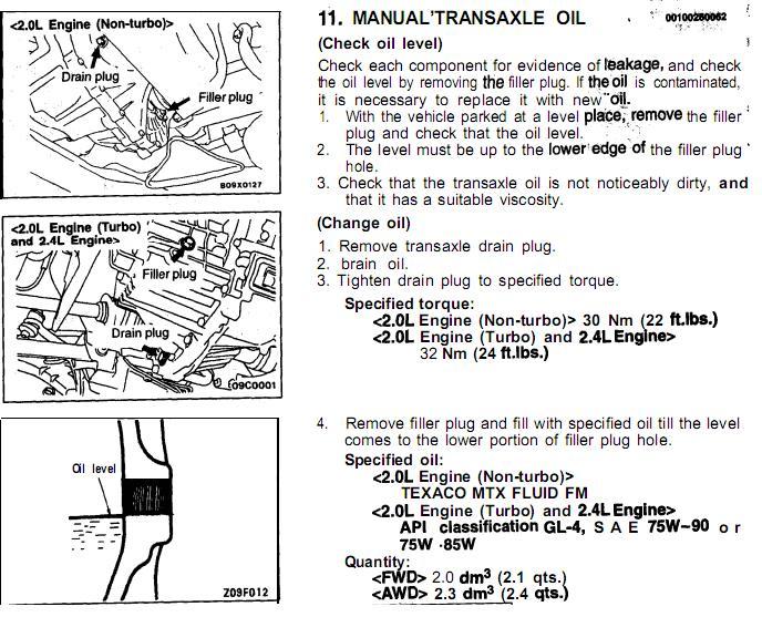

-aceite de transmision donde va y cual es el recomendado?

-Para el cambio API GL-4 SAE 75W90 o 75W85W.
