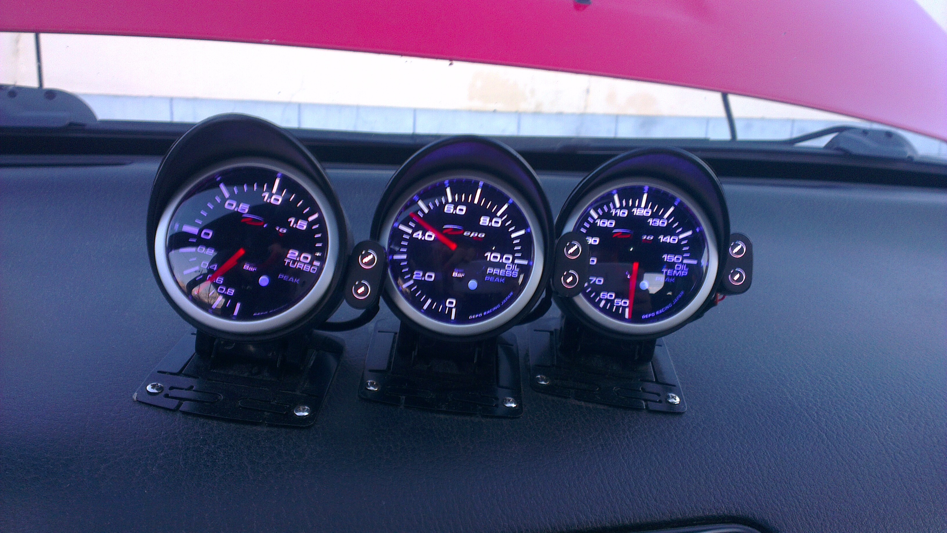

Yo llevo de la marca DEPORACING, hasta ahora muy fiables y más baratos que los de primeras marcas “made in Japan”. Estos son Taiwaneses.

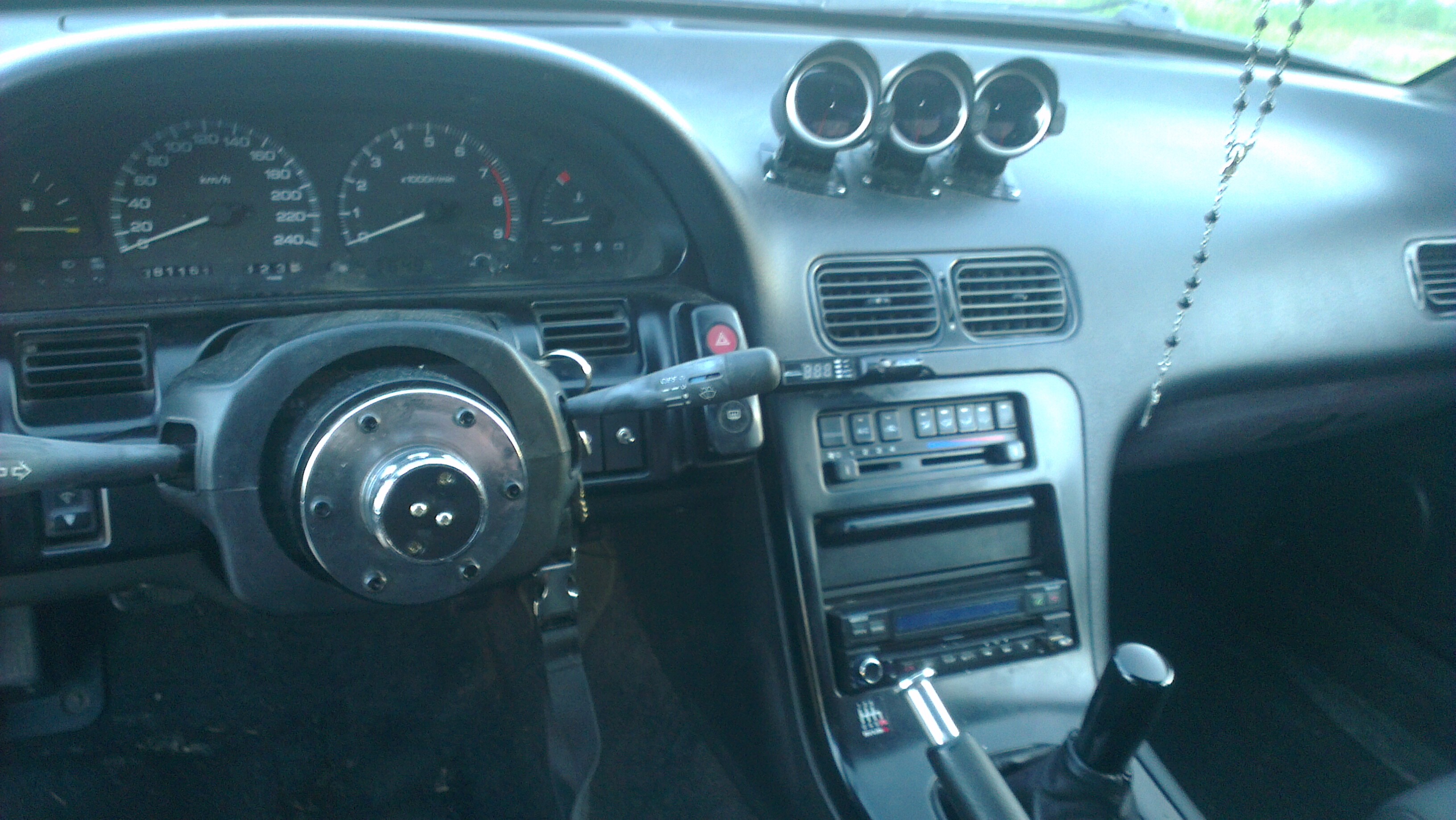

Si finalmente te decides, sin problema te puedo aconsejar sobre la instalación de los relojes, (que es sencillísima). Mira por ejemplo, en mi S13 quedan así.
