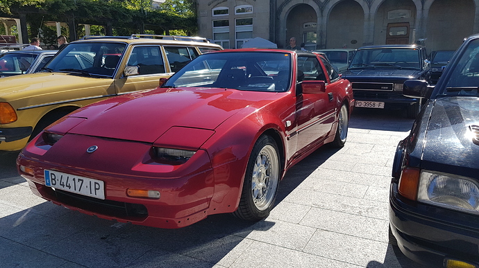

Que guapo…
Precioso
Otro z31 por aquí , en burdeos y gris también.
