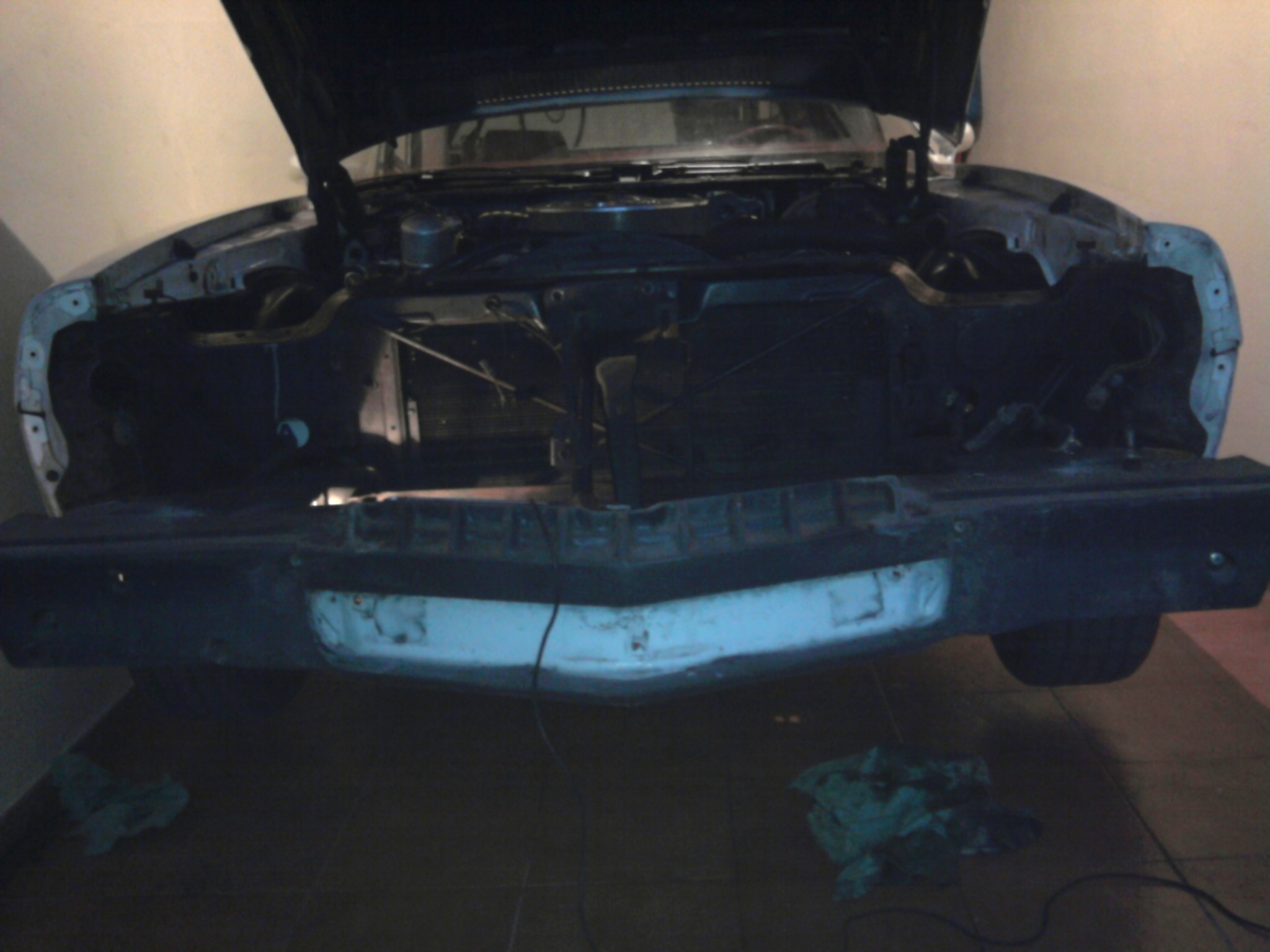

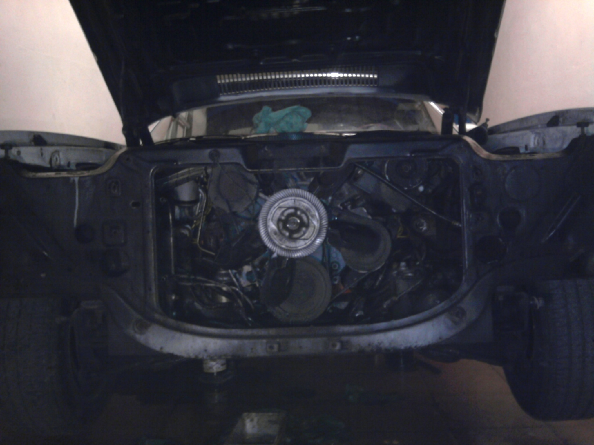

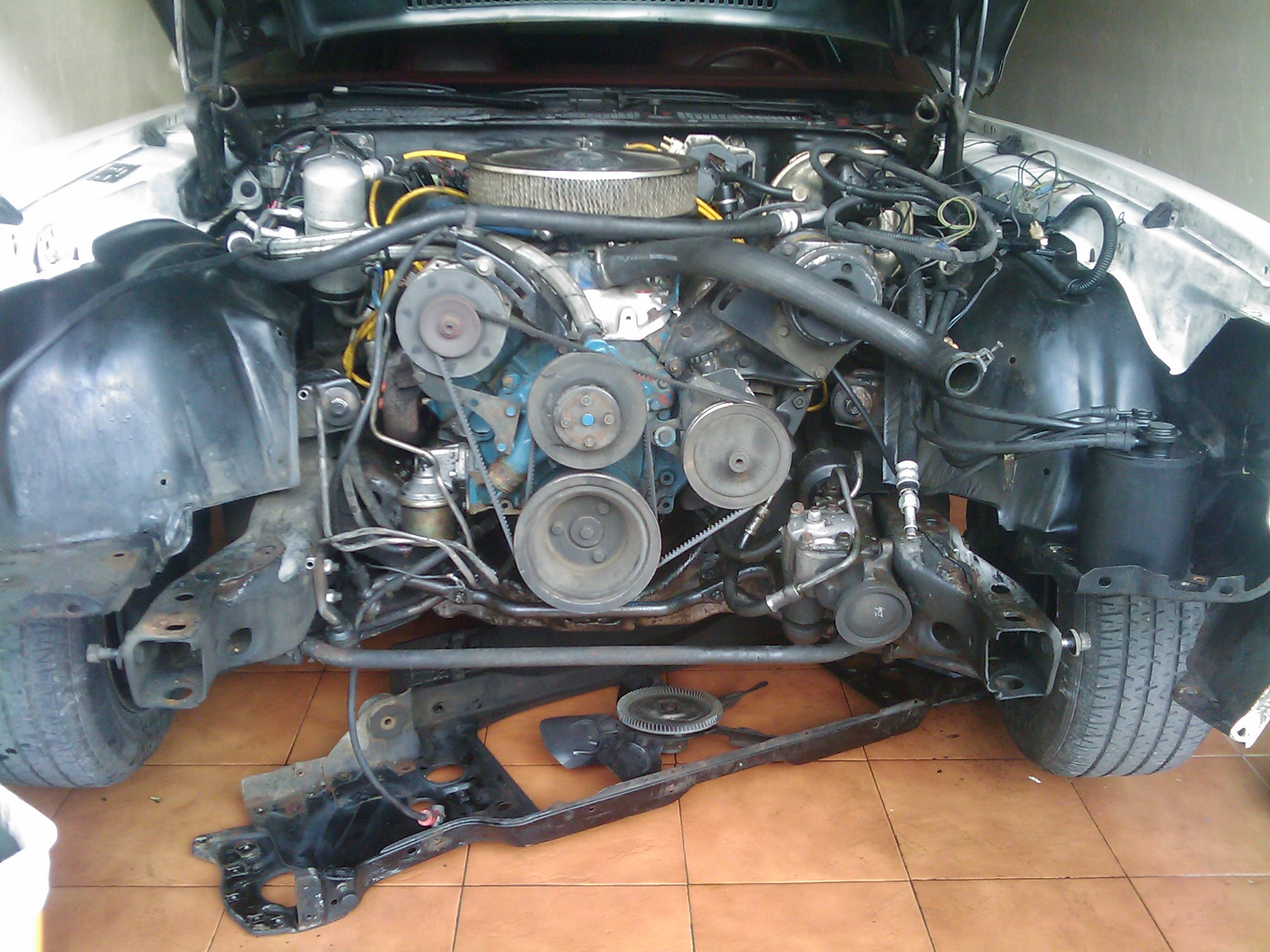

Empezamos con la operación quitando el motor viejo y ya de paso restaurando todo lo que nos encontramos a su paso
Este es el motor del 69 con el kit de trucaje instalado. Tiene la misma cilindrada que el motor original del 79 pero las potencias y el par no tienen nada que ver. Es un Small Block V8 350cid. Ojo al dato, el motor tiene 41 añitos.

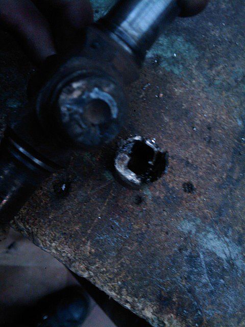

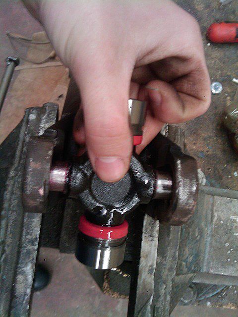

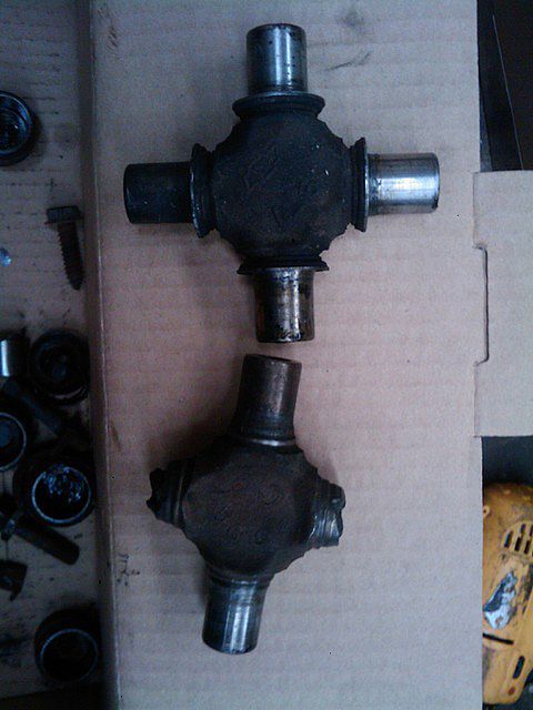

Tubimos la primera averia del coche en el segundo dia, las juntas cardan de la árbol de transmisión no aguantaba la potencia que suministraba el nuevo motor, solución montarles unas juntas para 600cv http://illiweb.com/fa/i/smiles/icon_biggrin.png
Como veis esta totalmente segada la junta Universal

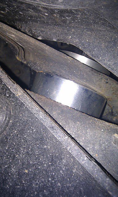

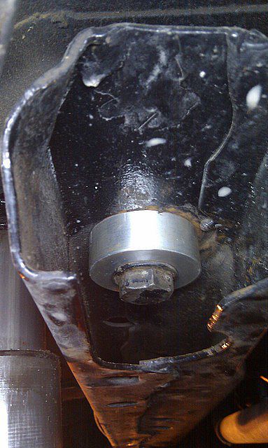

Silentblocks del chasis cambiados por unos de aluminio
Asi salieron los viejos

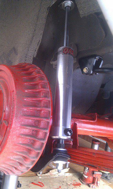

Suspensiones traseras Qa1 regulables en dureza

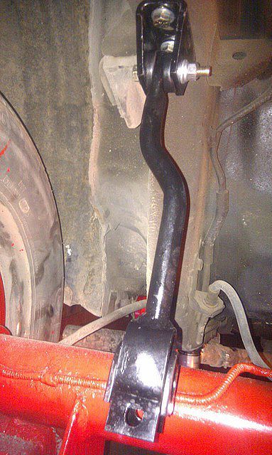

Instalación de barra estabilizadora de gran dureza de 1"
