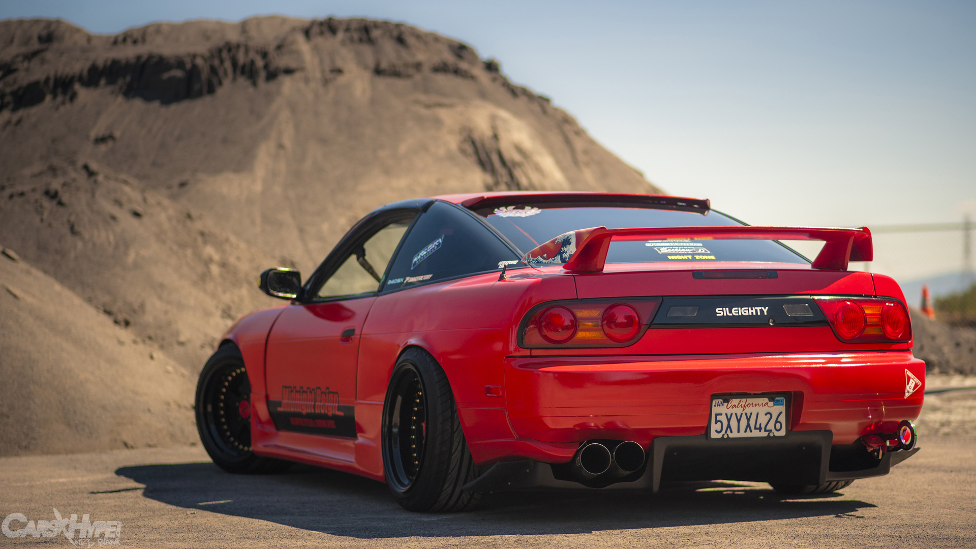

Mi actual s13 tiene las luces traseras del s13 europeo y a mi me gustaría ponerle las del 180sx Typex ( debajo adjuntare fotos en el orden indicado) Y me gustaria saber el proceso que necesito para cambiarlas si son homologables y si el coche necesitaría alguna modificación para este cambio.
(esta es la foto de como me gustaria dejarlo)
( y así son los pilotos traseros que actualmente viste mi s13)

Hay gente que las lleva asi. Ponerlas no habra mayor problema, son plug and play.No creo que haya que homologar eso… Por cierto creo que son carillas esas opticas… A ver si hubiera alguien por aqui que las lleve

Yo las estuve viendo y creo que andaban por los 800€ comprarlas desde Japón.
Son casi plug and play.
Las conexiones son distintas a las del faro europeo por lo que deberás adaptar el cableado. Por otro lado, estos faros sobresalen más hacia fuera por lo que deberías comprar el liston inferior ya que el de serie se quedaria metido hacia dentro y estéticamente no acabaría de quedar bien.
Y para el tema de homologar como estarian?
@Chueliyas13
Yo estoy mirando para meterlos en ficha.
El laboratorio donde me firmaron el proyecto no me han puesto pegas en principio asi que debería de poderse homologar aúnque tendrás que instalar un faro antiniebla en la defensa ya que estos faros no lo traen.
