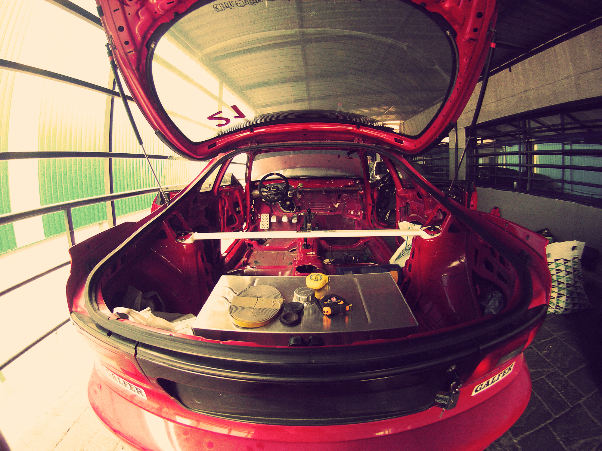

buenos pues en este finde le e ido haciendo unas cosillas.
se ha preparado la base para el deposito y hemos mirado la manera de dejarlo fijo para que no se mueva, la cual terminaremos la proxima semana.por otro lado se han montado los brazos terminados y hemos probado si hacian su funcion correctamente.
base para el deposito.
http://img528.imageshack.us/img528/4962/dsc0468k.jpg
http://img507.imageshack.us/img507/2745/dsc0469z.jpg
brazos traseros terminados.
http://img209.imageshack.us/img209/899/dsc0465w.jpg
http://img204.imageshack.us/img204/2952/dsc0466ny.jpg

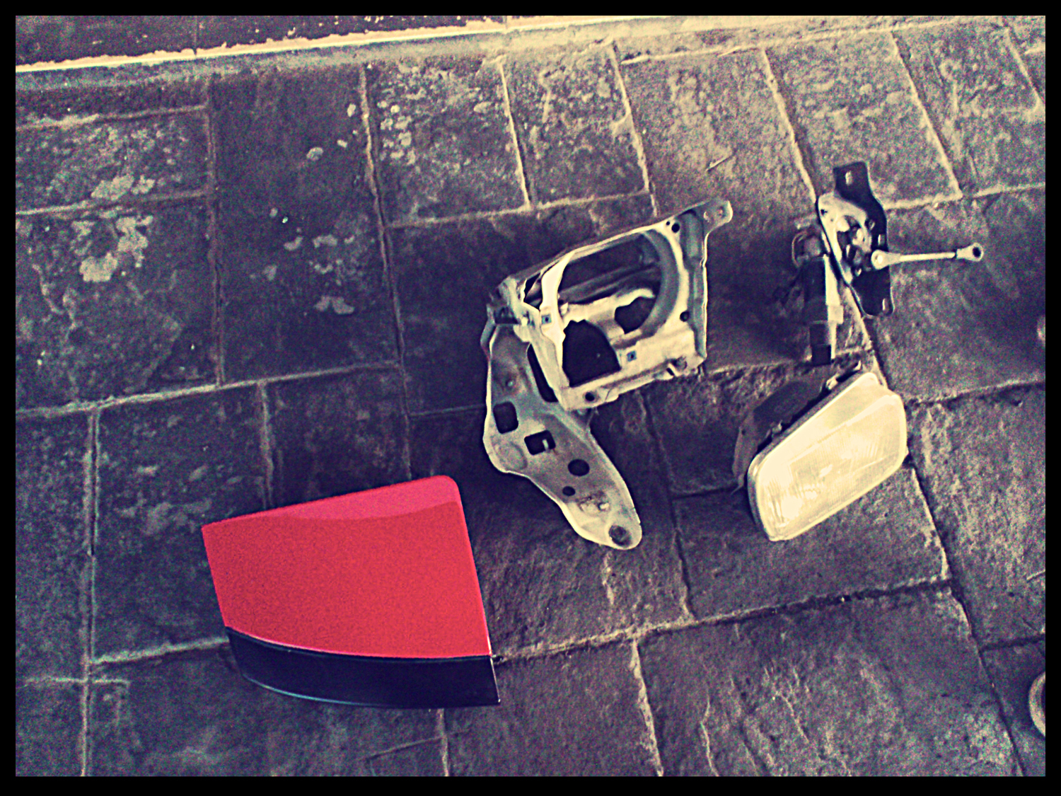

me he pasado un rato por el coche para seguir lo del deposito del maletero y ir haciendole algo mas. hemos buscado la forma de colocar el regulador de frenada y mañana nos liaremos con el y los latiguillos, y a parte, se le a vaciado los faros , en total 4 kilos menos.simplemente se le ha dejado la tapa de los faros.

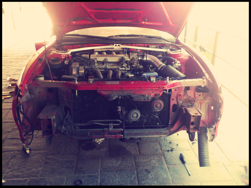

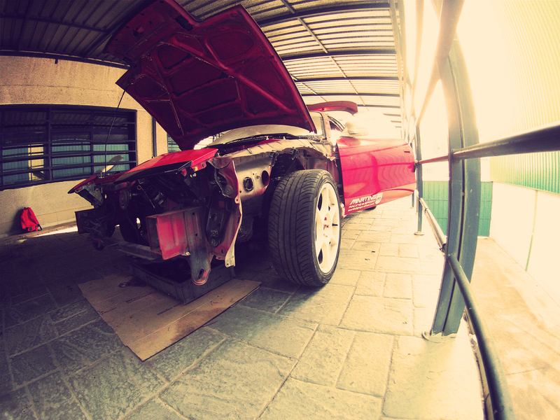

bueno pues hoy hemos empezado a preparar el coche para el swap. se ha desmontado la parte delantera y el interior, se le han quitado los cables que sobraban y algunos que le haremos la instalacion nosotros.se ha quitado radiador y algunos manguitos.
paragolpes y aletas fuera.
http://img15.imageshack.us/img15/4992/dsc0666copia.jpg
http://img21.imageshack.us/img21/5056/dsc0667copia.jpg
radiador fuera
http://img850.imageshack.us/img850/587/dsc0670copia.jpg
cables que tenemos que eliminar
http://img17.imageshack.us/img17/4754/dsc0671copia.jpg
y los que han salido por hoy
http://img405.imageshack.us/img405/9937/dsc0675copia.jpg

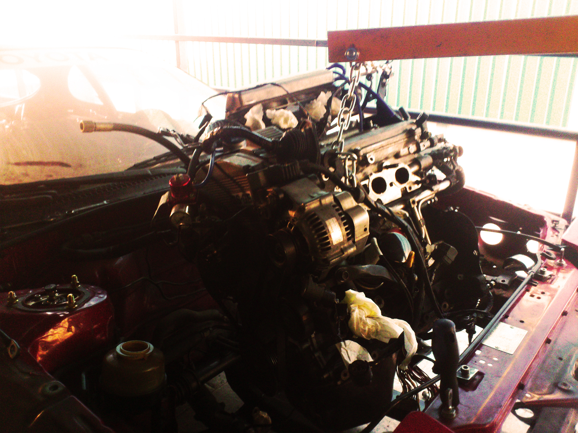

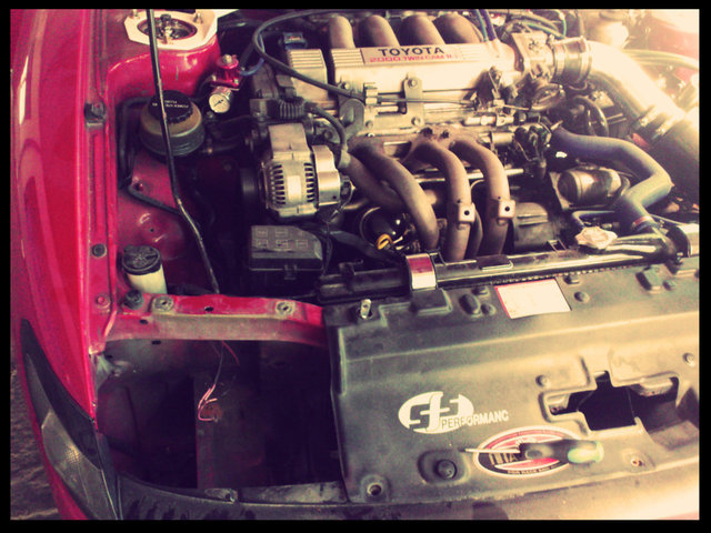

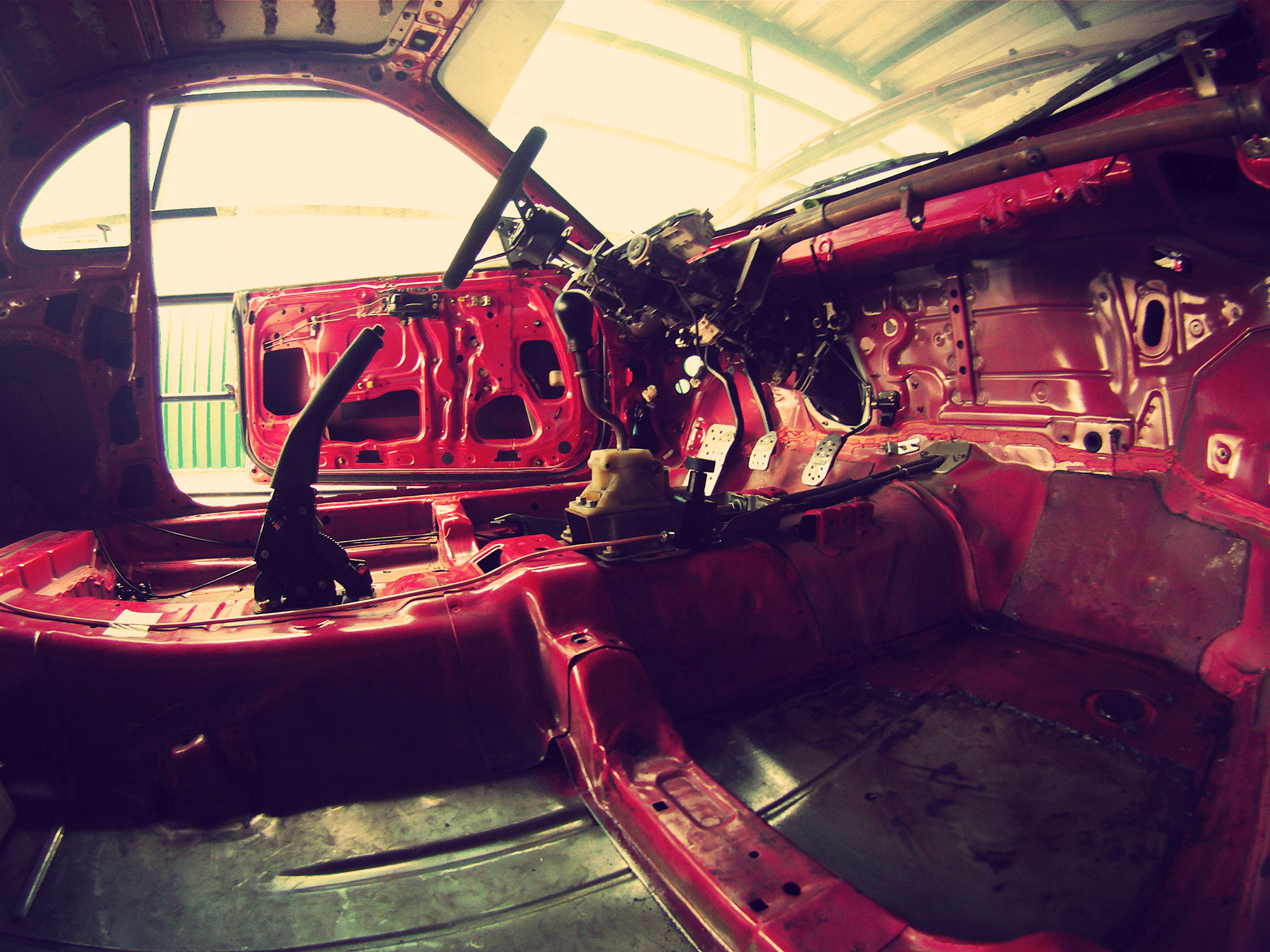

bueno pues ya tenemos todo listo para llegar y quitar motor.mañana por la mañana empezamos a sacarlo asique para la tarde supongo que todo estara limpito y listo para empezar a reforzar.os dejo unas fotos de el interior sin ningun cable y partes del motor desmontado.
http://img706.imageshack.us/img706/1449/gopr5679.jpg
http://img189.imageshack.us/img189/7189/gopr5682.jpg
http://img593.imageshack.us/img593/3827/gopr5683.jpg

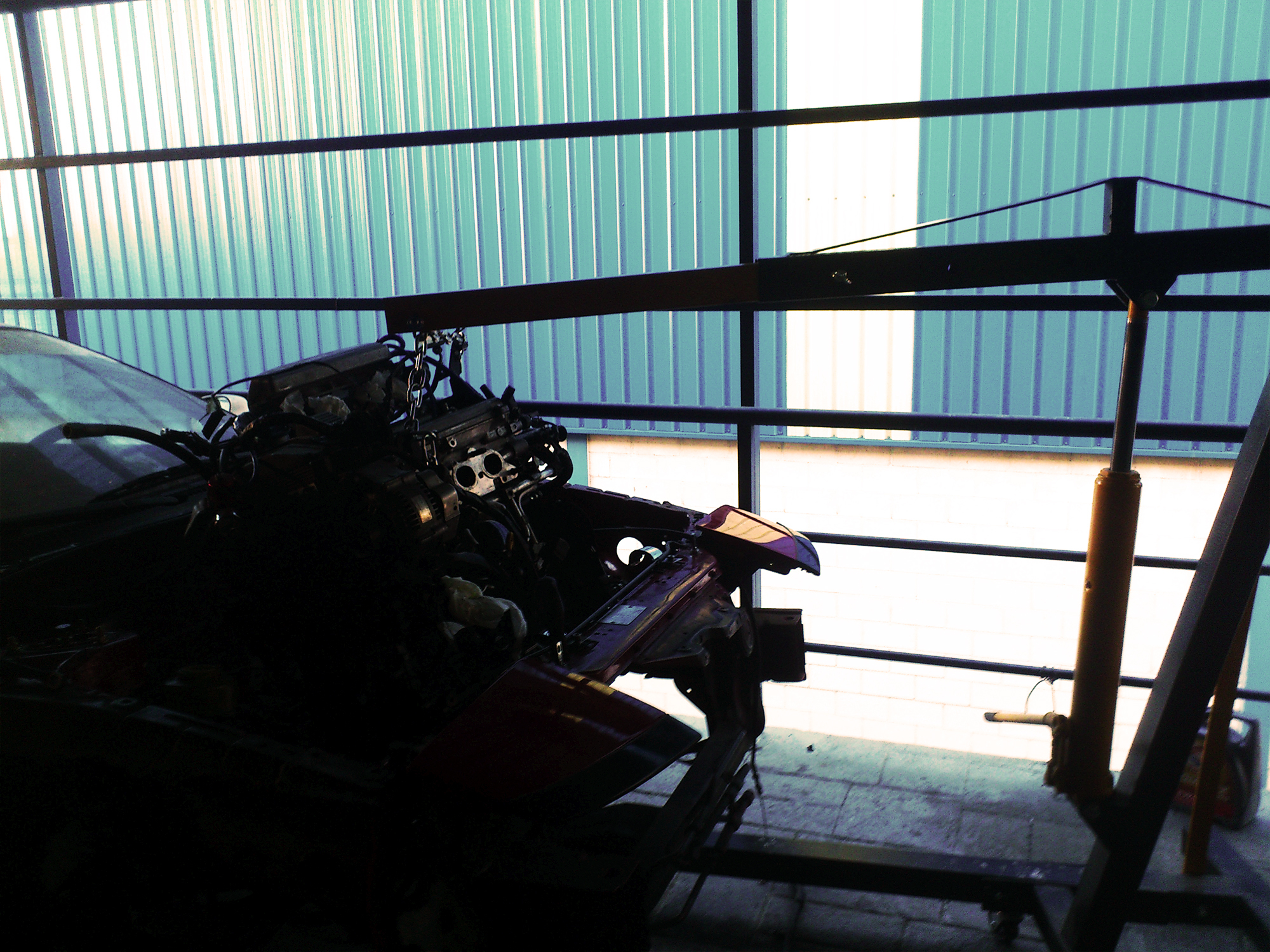

bueno pues ayer conseguimos sacar el motor y dejarlo todo listo para empezar con los frenos y a repasar un poco la carroceria hasta que llegue el nuevo motor.nos costo bastanate sacar la caja de cambios ya que no podiamos quitar la cuna y en uno de los tacos no teniamos casi acceso.en cuanto al motor en 15 minutos estaba fuera del sitio.
