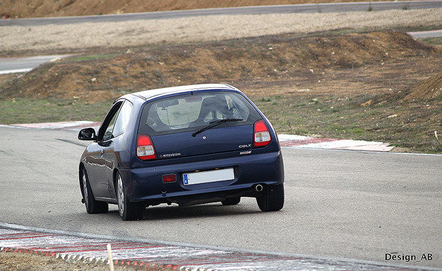

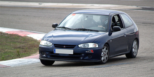

Hace poco pude estrenar a Miguelito en circuito. Subimos Turu y yo a Kotarr a unas tandas organizadas por el Team Oversteer, y estuvimos probando cosillas allí. Miguelito se portó como un campeón, dió la talla, adelantó a un par de coches o tres, y sin forzar demasiado aguantamos las 4 tandas completas de 20 minutos. Se bebió el poco aceite que llevaba, lo rellené con un 15w50 que tenia por ahi, y ahora tocará cambiarlo. Los frenos se han quedado medio muertos, pero por lo demás, fenomenal.
Os dejo un par de fotillos del evento, posiblemente las mejores que he pillado. Aprovecho para desearos unas muy felices navidades a todos, que lo paséis muy bien, que descanséis, y que los Reyes vengan llenos de chucherías para nuestros aparatejos!! (yo ya tengo el volante desplazado de camino a casa, los discos perforados y rayados, las pastillas Mintex y el líquido de frenos).
Ese miguelito dando guerra!!! Que me gustaria a mi meter la croqueta en un circuito y estrenarla… Seguro que te lo pasaste como un niño, que envidia jodio…
Muy buenas las fotos Y feliz navidad para ti tambien, y la pases rodeado de los tuyos y de paso nos enseñes todas esas chuches que estan de camino, Un saludo!!
