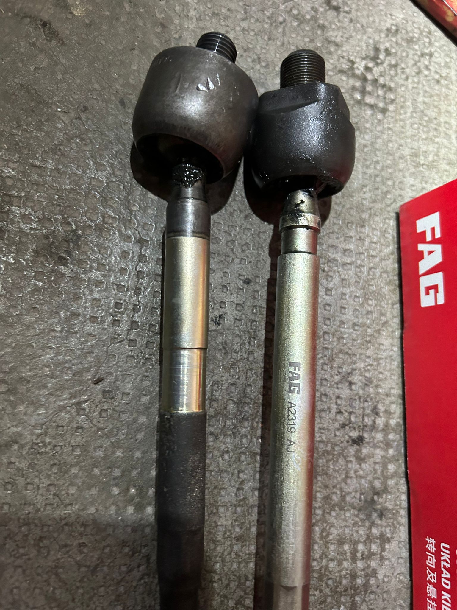

Buenos días a todos,
Mis axiales tienen tienen juego, la cosa es que Nissan no las venden sueltas.
Y la casa de recambios me dicen que para mi coche dan este modelo…
Cosa que la rosca no es igual?
A alguien le pasó algo igual? Original izquierda

A las mala siempre te queda la opción de hacer una nueva rosca, aprovechando que el tornillo parece ser (bastante) más grueso que el original.
Si a malas me tocara eso
Te iba a decir que conozco algún mecánico que eso no le frena para enroscarlo
Ni se me pasaría por la cabeza taladrar y rehacer la rosca en la cremallera de dirección. Ya se ve que la otra tiene mucho más diámetro, y estarías debilitando ese punto al quitar material.
Busca en Autodoc una que te sirva, que suelen poner la rosca que lleva de ambos lados, y listo.
Lo has entendido mal (o quizás yo no me explique bien)… lo que yo he propuesto es mecanizar una nueva rosca en el tornillo del axial usando una terraja.
Obviamente implicaría llevárselo a un tornero para eliminar el exceso de material, antes de hacer la nueva rosca.
Parece ser que me traerán un modelo que si lo es e triunfado hasta el sábado nada veremos a ver
