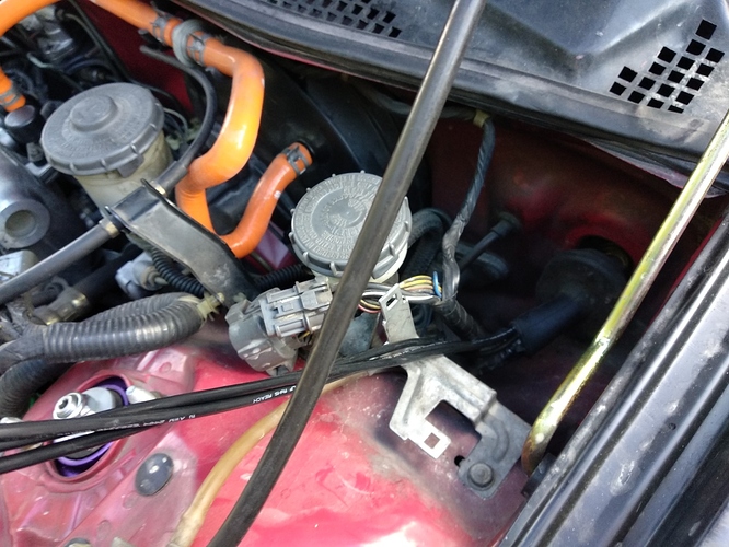

Mi único problema es que al pisar el embrague aun con el coche parado… suena así:
Me han comentado que habria que purgar… no tengo ni idea… es posible?
