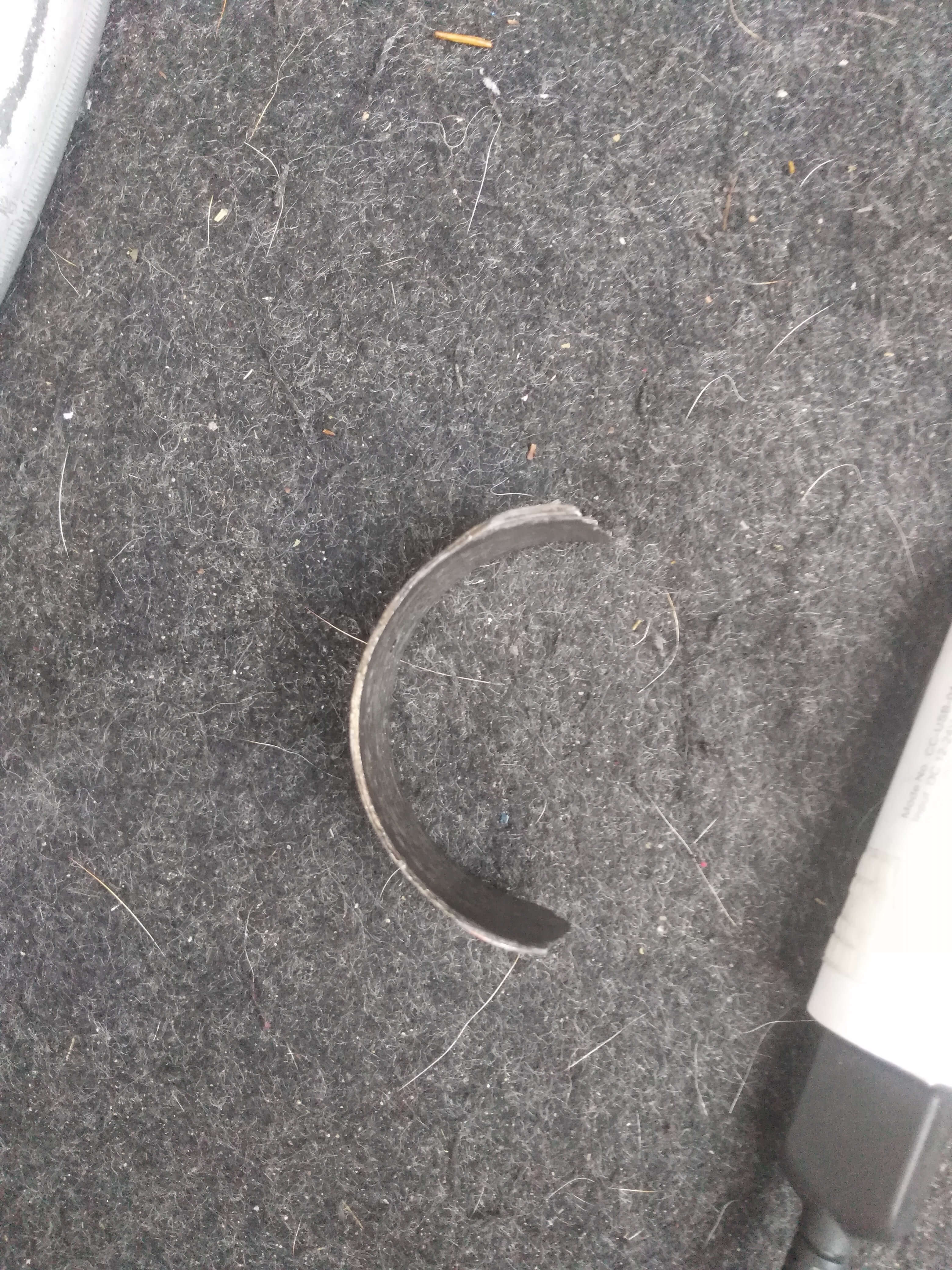

en la foto de los soprotes de biela el primero como oserbais no tiene cojinete es por que estaba pulido y fino . no me deja subir la imagen por que es muy grande pero no ha llegado a tocar el cigueñal
tanto el cojinete que va encima como el de abajo estaban fino
como podeis observar esta totalmente comido y chafado pero no ha llegado a rallar el cigueñal y repito es el que va a la parte de la distribucion
Estarás contento no? ya encontraste la avería, ese cojinete SI que esta mal.
Deberías de medir el cigueñal y colocarle los cojinetes según necesidad.
Pon todos nuevos, biela y bancada, lo mas importante, busca las mañas o las formas para dejar todo impoluto por donde circula el aceite y cuando termines haz un rodaje de 1500km con varios enjuagues de aceite.
Saludos y felicidades.

No es normal que tengas tan tocados los cojinetes tanto en bancada con en biela en un lado, o esa zona de ahí estaba mal apretada, desequilibrado, segmentos pegados por la carbonilla, algo ha pasado. Si ahora todo es STD entonces puedes colocar lo mismo siempre y cuando no este fuera de tolerancias según manual, deberías de revisar todo y medir, incluido bielas.
También a podido suceder que esa zona se quedara sin engrase.
