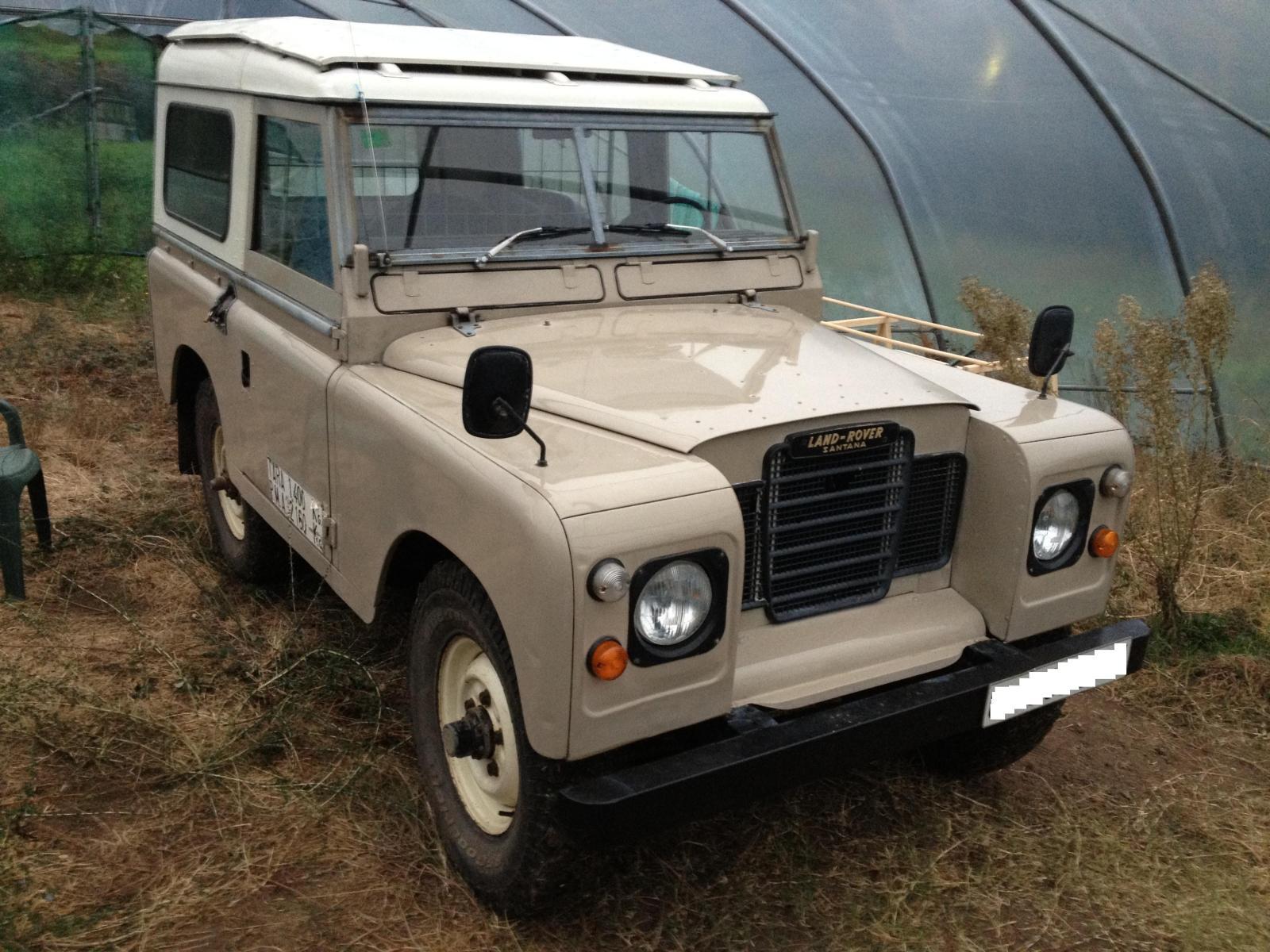

Aqui llega el primer cargamento de necesidad para el Land Rover
Muchas gracias al compañero Rowtal, te debo un safari xD aunque con los que te habras marcado ya… igual te sabe a poco xD

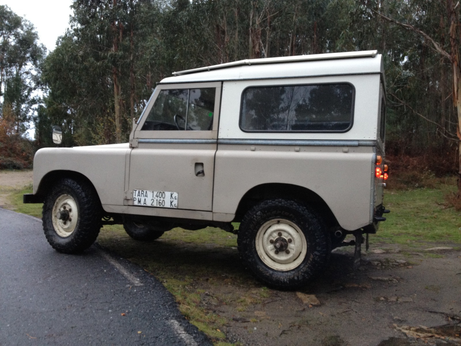

Ya le he montado las BF Goodrich Mud Terrain, que le quedan brutales, mas alto, mas anchas y no la basura esa de carrertilla, ahora se ve bruto ya, como un autentico land rover. Mañana os pongo unas fotos de como le queda, y de paso darle un baño de barro :smiley:
Yo tuve uno de estos… Creo que tengo por ahi algunas piezas, como mandos de luces, cuadro de relojes y cosas asi.
Podias poner una foto para verlo si quieres. En principio por ahora no necesito nada, pero acepto regalos navideños :smiley:
Bueno, pues este viernes le he montado la Mud Terrain y ha ganado altura y queda mucho mas bruto, vamos como tiene que quedar un land rover.

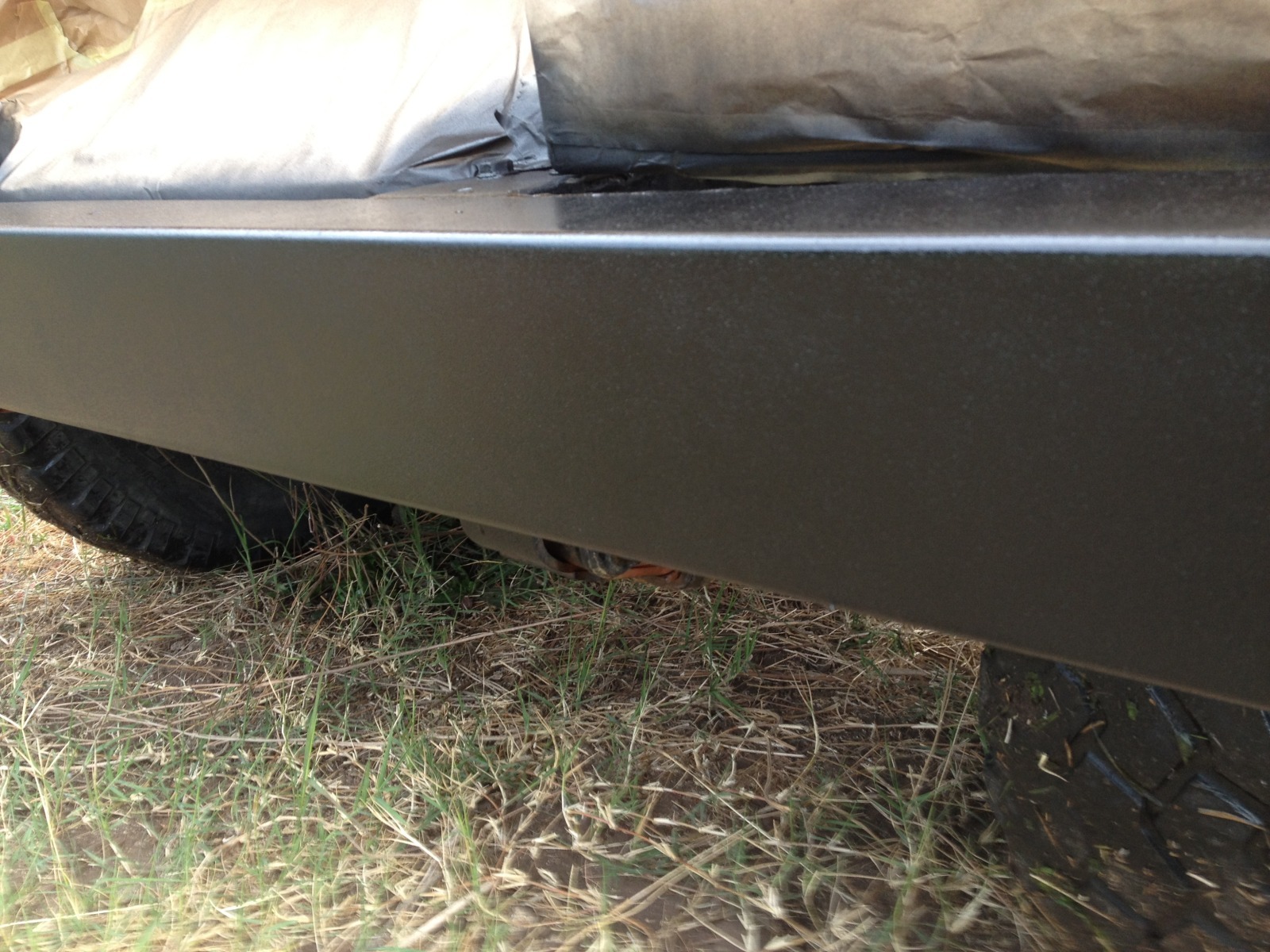

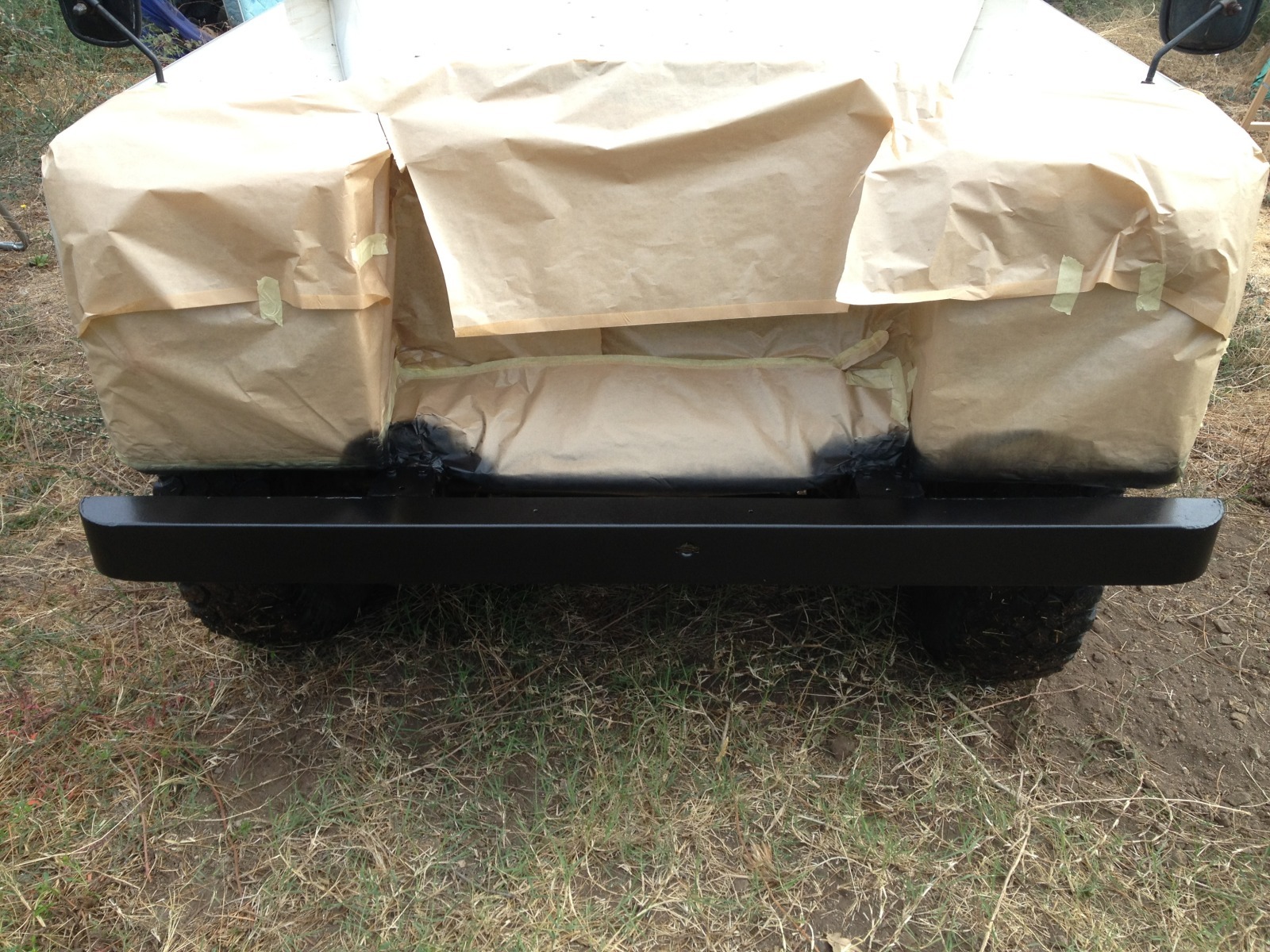

Despues termine de pintar la defensa delantera, en la improvisada cabina de pintura jaja, finalmente en negro texturizado.
Tambien lo he llevado por el monte, mas a tiempo y poniendolo mas a prueba, y he flipado como escala pendientes y como va por el barro, flipante!
Pues si, pinta tiene de subir paredes, no como los “todo-terrenos” de ahora :slight_smile:

Le voy a quitar lo de la tara y la pma que es feisimo y no es obligatorio llevarlo. El problema es que eso va en una plaquita y los cabrones en su dia jodieron la puerta remachando la plaquita, y aunque tengo pensado pintarlo, de momento no voy a pintar solo las puertas.
Asi que me planteo dos cosas:
1 Quitar la chapita y poner unos remaches tapando los agujeros.
2 Quitar la pegatina dejando la chapita y buscar/hacer una pegatina de esas medidas para poner ahi. En ese caso, que peganita? Sugerencias?
Que opcion quedaria mejor?
Como sugerencia para la pegatina se me ocurre la de land rover experience o el simbolo antiguo de land rover… Pero acepto sugerencias.

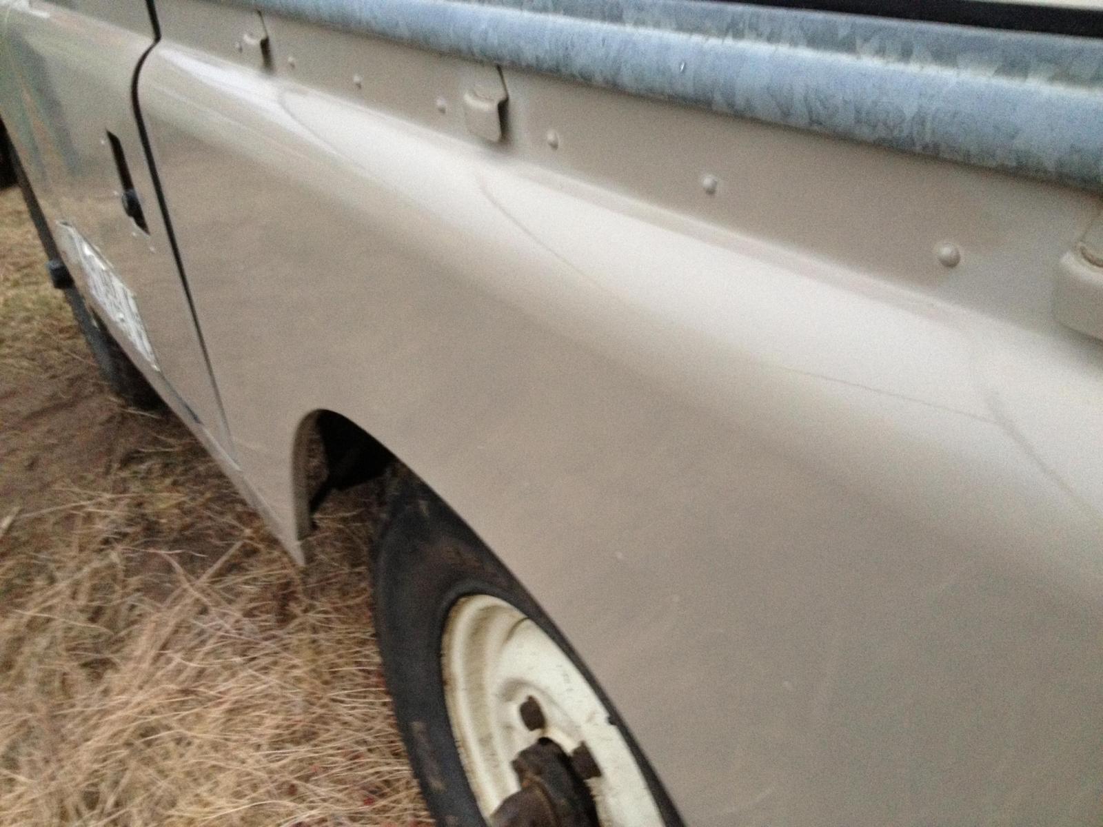

Hoy le he quitado la pegatina de 80 del porton trasero, necesite una pistola de calor y desengrasante para limpiar los restos de pegamento, la pobre se resistia a salir, ahi estaba desde hace 33 años… Pero algun dia llegaria el cambio.

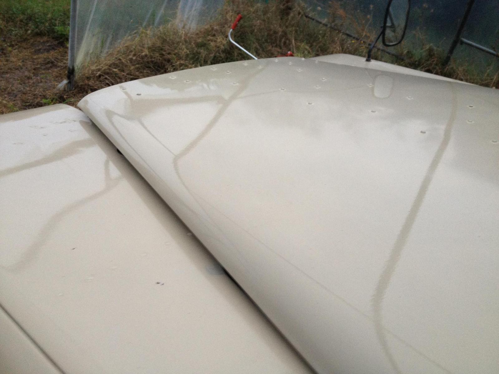

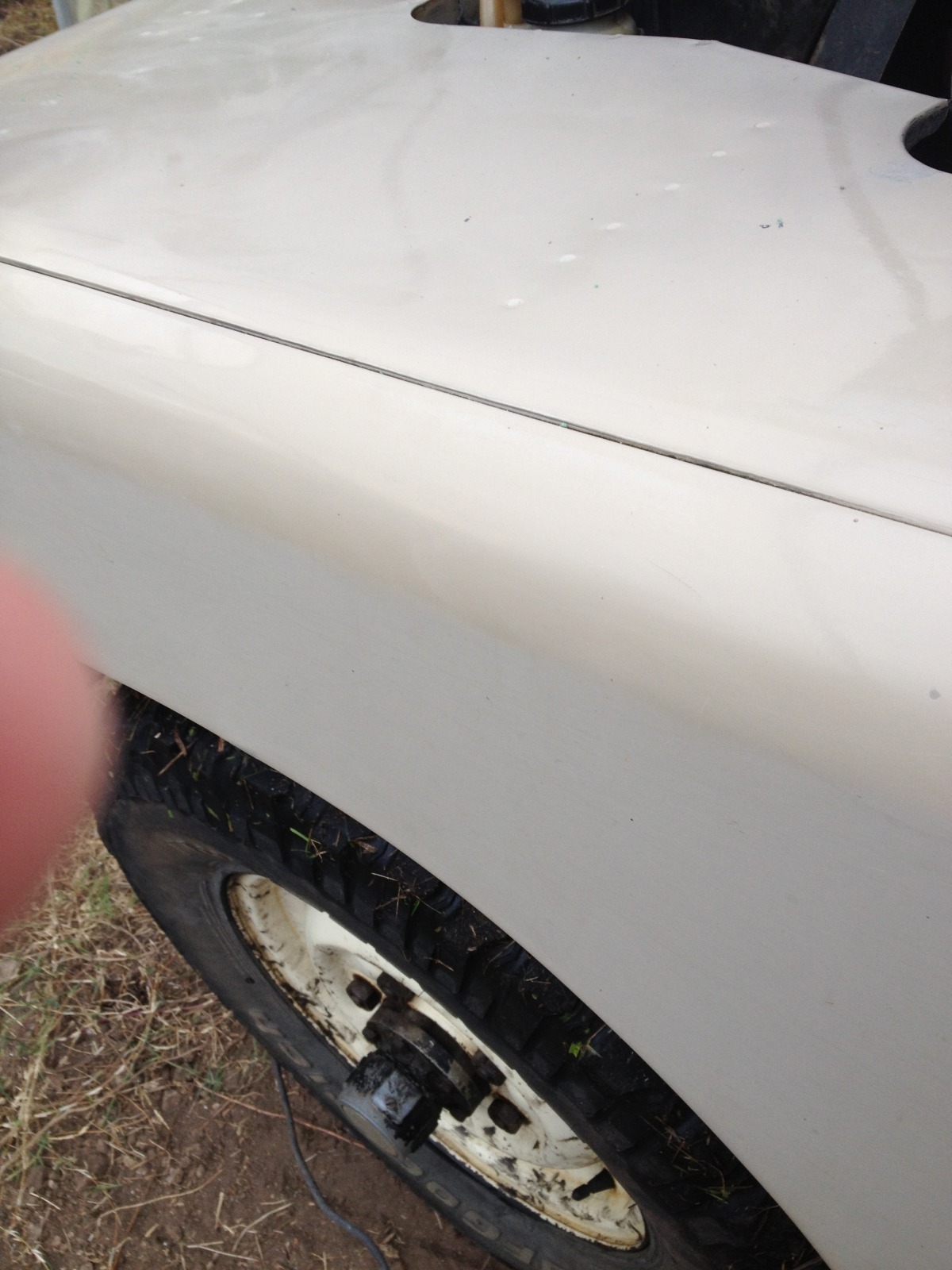

Despues he pulido la carroceria, la pintura estaba ya mate, y aunque tiene sus desperfectos y los años no pasan en valde, aun es aprovechable para dejarlo curioso mientras no se pinta entero.
Asi que con una pulidora y 3 compuesto de pulido 3M pase a la accion. Aqui se puede ver la linea de como estaba matizada a como va recuperando brillo y color con la primera pasada.
Y despues de unas horas; fue cogiendo buen color
Proximamente empezare con el interior, insonorizacion y guarniceros.
■■■■■, es alucinante como con una pulidora y buenos productos la pintura recupera el brillo! MRIrefinish for life!! XDD
