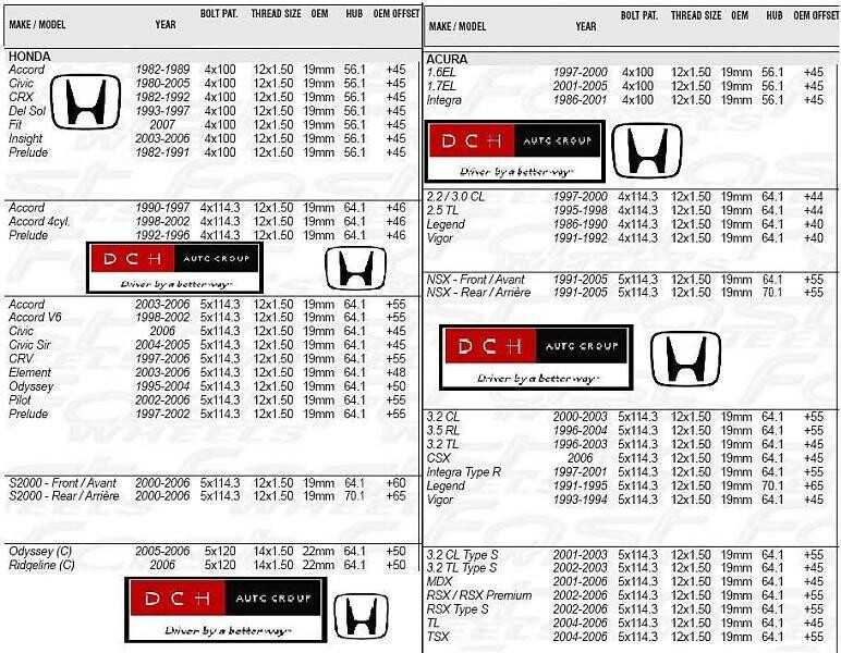

Para poder hacer el calculo necesitas saber el ancho de la llanta y el et actual (te lo deje en una foto en mi anterior respuesta) y el ancho y el et de la nueva llanta, el resultado es el ancho de vías que aumentas.

Tendrían que servir. Si las de serie son et45, y las Sparco son et35, significa que las sparco saldrán 10mm mas hacia afuera.
