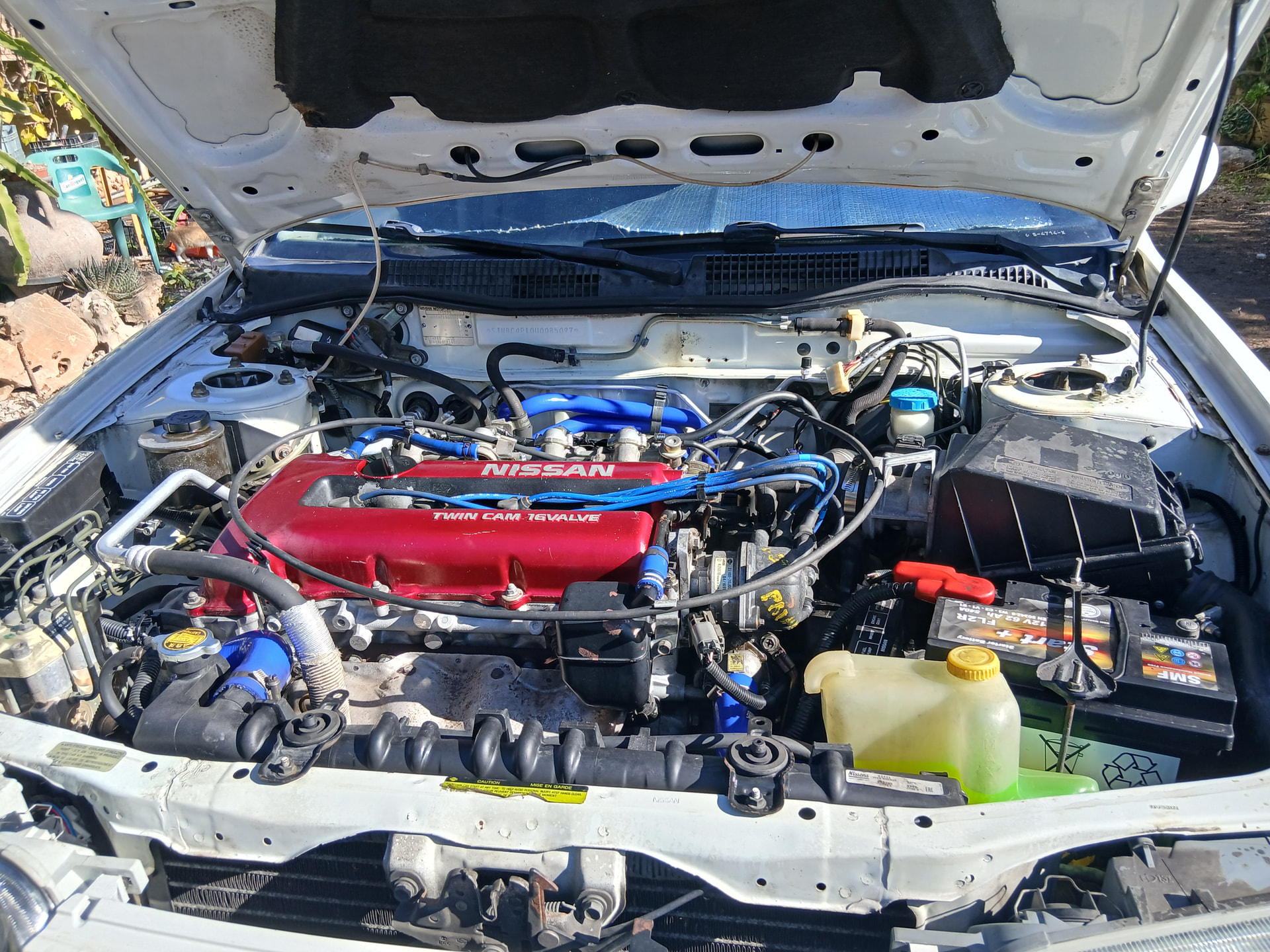

Hola buenas, tengo un nissan primera egt motor sr20DE 150cv no catalizado rectificado hace poco, pero me gustaría a futuro tipo 2 o 3 años ir potenciandolo, pero tengo dudas.
Actualmente parto de un motor rectificado high port con pistones sobredimensionado 0,5mm y un silencioso fox tipo 13 homologado.

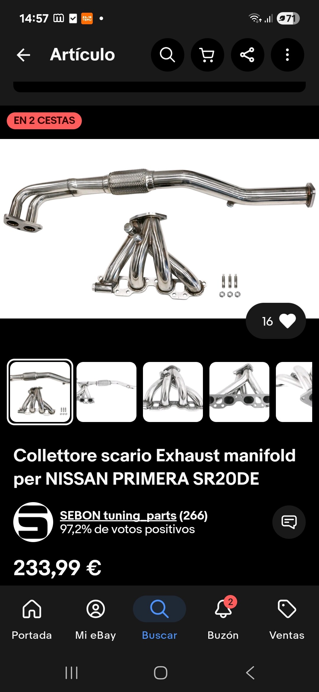

Mi idea seria montarle unos arboles type N los que son “para calle” junto con una ecu nitsune y buscar alguien que me haga un mapa o 2. Habia pensado tambien hacerle el resto de la linea en inox, y ponerle colectores en inox, los de la foto.
La idea seria primero el montarle el resto de la linea en inox homologarla y antes de la itv cambiar el colector de inox por el de serie.

Mis dudas aparte de querer ponerles bc y homologarlas junto a ponerle frenada de p11 gt y discos rayados cantaran mucho los arboles en 265 en la itv es mejor que conserver el colector de escape original para que no sea cantoso hay algo más que deberia de tener en cuenta.

Esperar en un DE, no esperes mucho más, y tu modelo ya es la versión agresiva.
Lo típico es escape, admisión aislada y árboles es lo que haría yo. Puedes añadir inyectores más gordos, los tuyos son de 274cc, en side feed así fácil puedes encontrar de s14 por ejemplo que están en unos 370cc creo, más gasolina, más aire, más consumo, y necesario electrónica, tu coche no lleva lambda y no le mandará a la ecu los valores de gases para modificar la mezcla y si va demasiado rico también puede ser fatal, así que prepara una AFR mínimo.
Los árboles creo que es mejora indispensable.
Puedes meterle volante de inercia aligerado también.
Con todo esto vas a notar que has perdido bajos, y ganado altos, eso va a gusto
