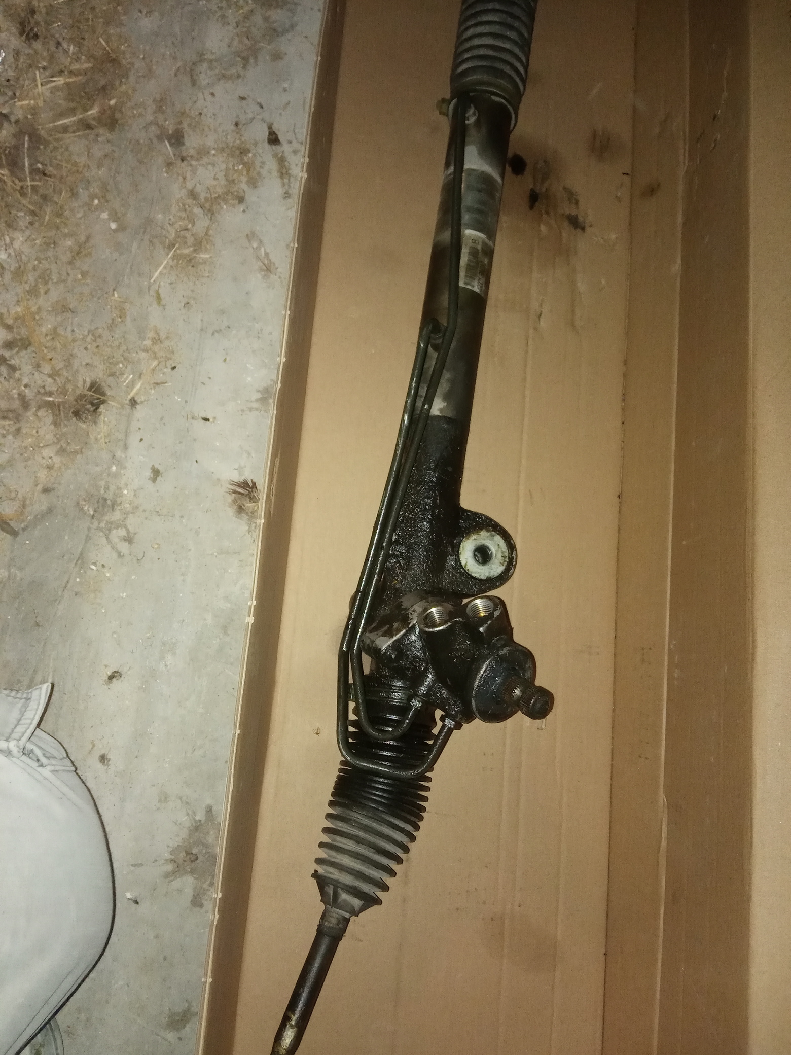

Yo mira e cambiado está cremallera aún almera por qué se le salía mucho el aceite y es la primera vez que lo ago en mi vida me costó pero ay está por otra reconstruida la próxima tardo el doble menos.
