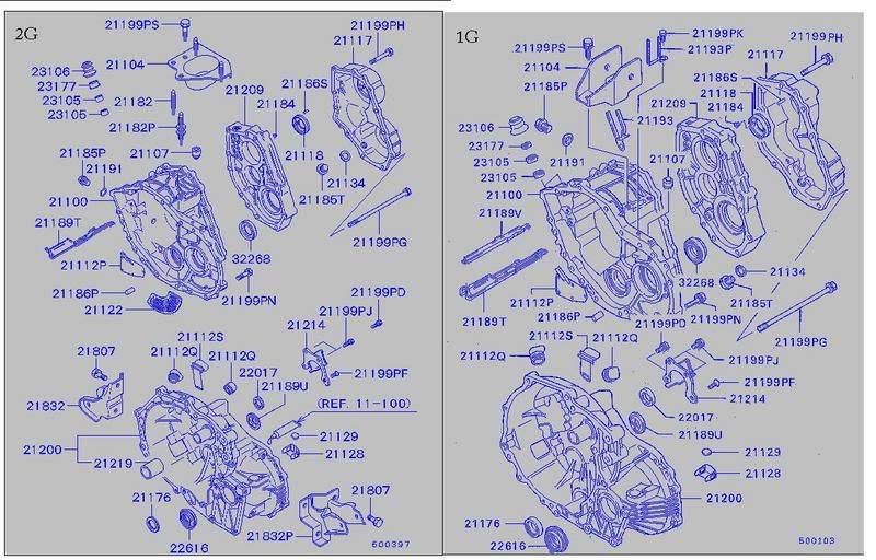

Por cierto Danstructor, si te pillas la caja de cambios del 2G de tfviescas, vas a tener que hacer algun apaño con los soportes, ya que las dos cajas son muy diferentes en cuanto a soportes.
Y si tu motor es un 6bolt (antes del 6/92) pues habrá algun tornillo de la campana que tampoco coincide pero eso no es problema, mucha gente va así.

En cuanto a lo de la caja de cambios de tfviescas: se puede adaptar entonces? Es muy complicado? Es que según tengo entendido, sacar la caja de cambios de este coche es un suplicio, aun con elevador, y si encima hay que adaptar cosas… no se no se.

SObre la caja de cambios, pues no lo se, no he tenido la oportunidad de ver un gsx 1G y poder comparar, pero casi seguro que te tendrás que ahacer almenos uno o dos soportes con pasamanos o chapa gruesa de hierro y alguna chapucilla para poder sujetarlos en el chasis. El resto de soportes estas de suerte porque en tu caso los lleva montados el bloque motor y no la caja de cambios como el 2G. ASí que algunos que ves en la foto de 2G no se necesitan. Creo que son el delantero y posterior.

Otra cosa, me dijo que es necesaria la transfer tambien, pero he estado comentandolo con un amigo mio que es mecanico con bastante experiencia y me ha dicho que en principio solo necesito la caja, ya que mi fallo esta en un sincro.
En definitiva que lo que me interesa es que lo de dentro sea igual que en la mia, aunque los soportes no lo sean, ya que me sale mas barato comprar una caja de 2ª mano que abrir la mia.

Píllate la transfer también. Y si cambias la caja montala con su transfer.
Depende del año se cambiaron desarrollos y si no pillas una transfer compatible te cargas el diferencial en dos días.
Aunque no se si hay diferéncia entre la tuya y la de este gsx del 95-96.
Por 50€ de más que cuesta píllala, no te vayas a arrepentir luego.
Pero ojo con lo que dice Mickyrc de asegurarte de poner el transfer correspondiente, lo que peta es el viscoso porque el tren trasero va a diferente velocidad de giro que el delantero y el punto de union entre ambos es el viscoso.
