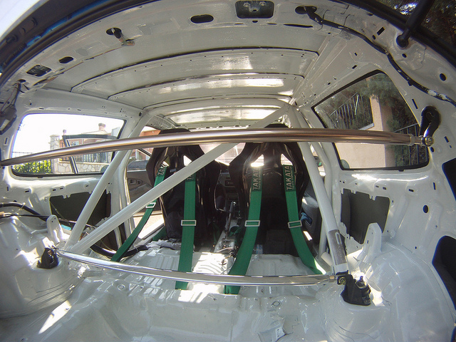

unas fotillos de hoy, he hecho un video pero como todo no se puede ver queria hacer un gif, pero partiendo de mp4 no se como…estoy en ello
http://farm8.staticflickr.com/7237/7319281610_9992367993_z.jpg
tremendo esta!!! y muy limpio por dentro!!!
Esta tremendo Revu, felicidades!
Una pregunta, como has enganchado los arneses, de las hebillas que rodean la cintura, la izquiera en el piloto va donde el enganche inferior de la barra del cinturon, y en el copi la derecha, pero el punto del conductor de la derecha y la del copi de la izquiera, de donde los pillas? de la base del backet? Has hecho algun roscado pro la zona del freno de mano para engancharlo ahi?
Como se que me he explicado fatal te lo he marcado en la foto donde van los enganches de los puntos correspondientes los arneses xDD
gracias!!
jaja te habia entendido porque es el unico sitio donde se puede tener duda.
en los laterales, uno a cada lado se suelda una tuerca que entre perfecta con la medida del tornillo del arnés, asi lo tenia touge master, que tenia el eg con k20, compitió mucho y nunca pasó nada.
depende lo largo que sea el tornillo del arnés habria que hacer un pequeño agujero traspasando la chapa hacia la caja, para que no haga tope en la chapa antes de pretar del todo.
me explico?
Jajaj, pues si que te entendido Revu, y si touge master lo llevava asi, va a misa!
