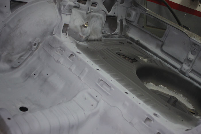

el chasis pelado
oxidos cepillados, bollos reparados, y listo para la imprimacion y pintura

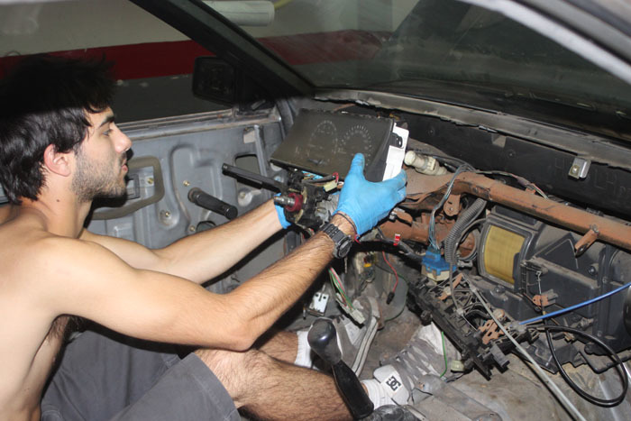

tenemos los pedales, cajas de calefaccion, tablero, cuadro de relojes, barras y soportes metalicos fuera, todos oxidados jajaja
recordemos que al lado del hachi, pintaron un miata naranja, y casi todo esta del mismo color jajaja
todas las cajas y tubos, radiador, y actuadores se han limpiado, comprobado, ajustado y ya funciona todo (habia algunos cables, como el de calor/frio, que iban durisimos y en cable no hacia su funcion) y cambie las gomas que hacen de junta por gomas nuevas (la gomaespuma de serie se iba al darle con agua a las piezas, sin tocarla ni nada jajaja)
el cluster tambien necesitaba un poco de atencion, y ya que estaba fuera, lavado, pulido y sustitucion de las bombillas fundidas

para tratar los oxidos estamos haciendo lo siguiente:
si es superficial, cepillo de puas o clean strip con taladro, convertidor de oxido, masilla si hace falta, imprimacion de zink buena, y spray pintiplus (los hacen en espanya, la pintura es buena, pero lo venden en los chinos por un euro el bote jajaja)
si es ya con corrosion importante, repetimos los mismos pasos pero asegurandonos de quitar tooodo el material corroido, saneado la zona, y si es necesario, parchearla con chapa buena

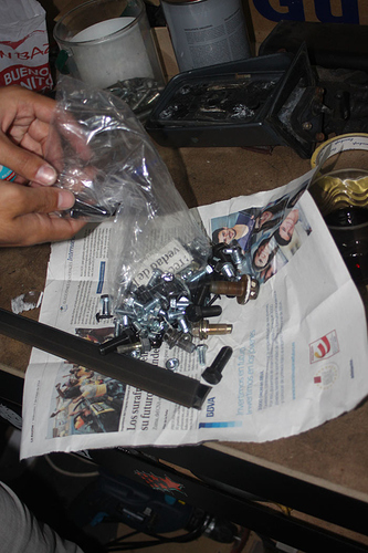

Con la moqueta ya encaminada, nos dirigimos a Madrid a comprar algo fundamental y que llevábamos tiempo retrasando… tornillos!
ahora a recordar donde iban cada uno de ellos… en fin!
Mientras uno monta el interior, que al estar ya moquetado podemos empezar a poner cosas que ya se quedaran ahí para siempre, el otro sigue limpiando plásticos del interior
pese a que ya estaba montada la calefacción al tener tornillos ya podemos asegurar todas las piezas en su sitio!
