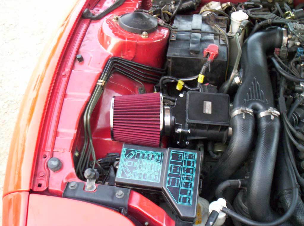

Bueno, el otro dia me decidi a ponerle el filtro del aire y quitando que me costo un poco sacar el original por lo demas bien. Total que hoy me voy a dar una vuelta por ahi con el y empiezo notar que el coche no iba “fino”, mantiendo el coche a una velocidad constante y sobre todo en primera daba tironcillos :? … asi que cuando llego a casa me pongo a mirar por el motor y me encuentro esto:
El puñetero filtro se habia salido!! :? … en un primer momento pense que se habria salido por que o no estaba bien apretada la abrazadera o los acoples estubiesen un poco aceitosos. Al final a resultado ser que como para colocar el filtro hay que levantar un poco el cauda pues cuando ya lo dejas sujeto todo el filtro descansa en el vano motor y del traqueteo al final pasa esto:

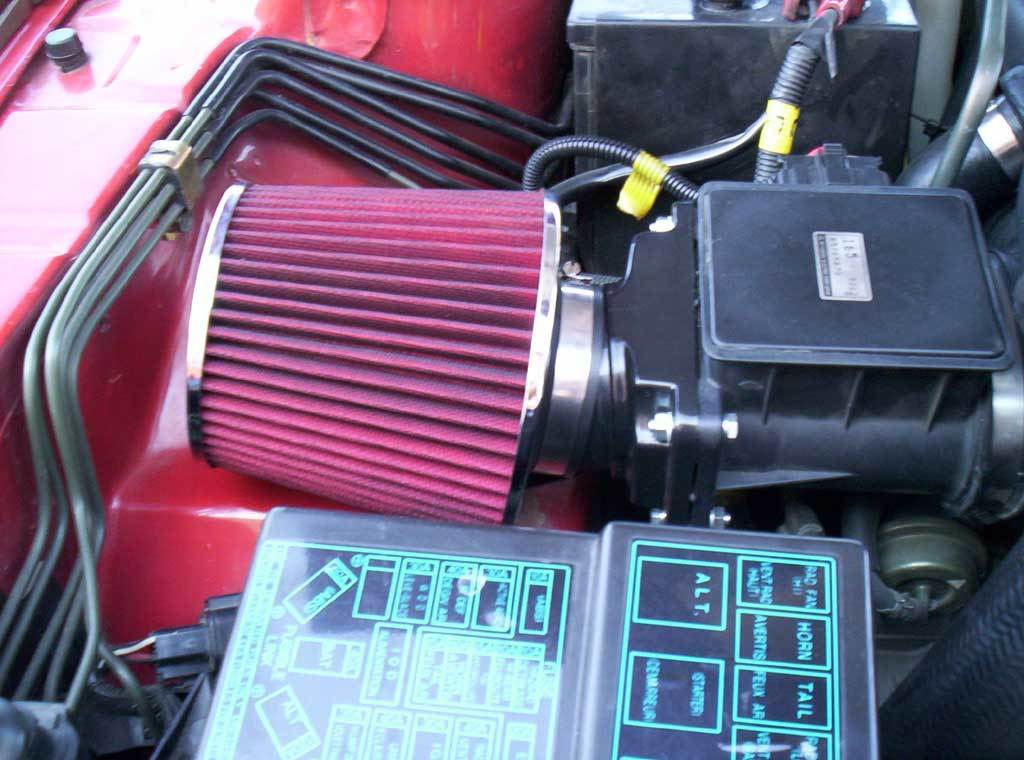

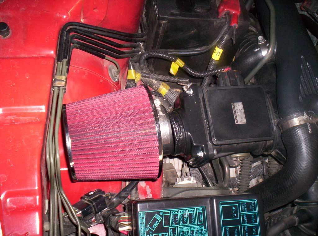

Si os fijais se ve como en la parte de abajo se sale y al final acaba soltandose del todo :oops:

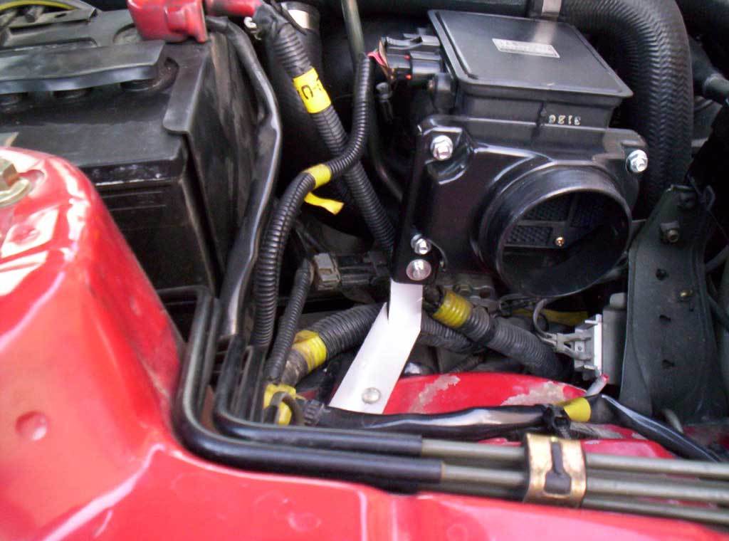

Asi que nada, le hecho un soporte con un angulo de alumino para que quedara mas firme y que no cabecee hacia abajo y parece que de momento va bien :smiley: :

Hola Damper. yo puse un filtro K&N y para que no pegara con la parte de abajo lo que hice fue fabricar una escuadra y utilizar uno de los tornillos donde iba amarrado el filtro de aire original. De este modo ya no pega abajo (ojo, no lo levantes demasiado que sino pega en el capó) y ya no se te saldrá.

Mira,esto es lo suyo:
Hola a todos. Este fin de semana me pongo hacer algo asi como la foto, gracias alex :slight_smile: . Creo que como dice Alex-3000GT ya no tendre problema, quizas es que hice un poco baja la plantilla… :? . Alex 3000GT seria interesante saber mas o menos que mide en altura la escuadra que hiciste. Si te viene bien y me lo puedes mirar pues perfecto, si no ya me apaño yo :lol: . Un saludo y gracias.

Vale, ya lo miro. Yo me lo fabrique con una escuadra de las que vienen en los cargadores de CD de Pioneer. Además es de color gris, y queda disimulada.
