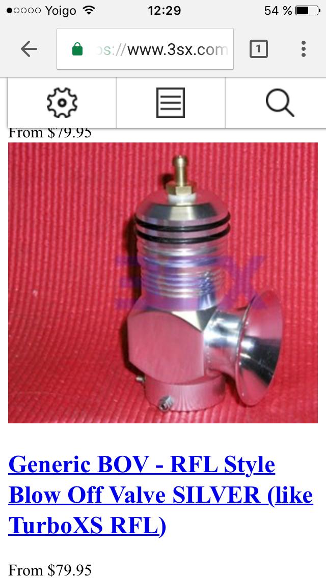

Y respecto a la valvula; me ha hecho gracia el que la tiren a la basura por el ruido que expulsa al exterior (unos propietarios poniendolas por el ruido y otros quitandolas por que prefieren lo contrario), por eso y no por otra cosa me llamo la atencion, puesto que en ningun momento dicen que la quiten porque sea de mala calidad.
Ademas tu sabes la realidad de ese coche…
Ya te digo yo que es de mala calidad de esas perrilleras de 50$ jajaja
yo tambien la tiraria a tomar por culo
Que si, que si, que puede que sea una mierda, pero que yo no voy por ahí. Ellos la quitan porque no les gusta el ruido al exterior y a mi tampoco me gusta :wink:
Bueno yo no la cambie por el ruido si no por otras razones jejeje
Pues claro porque la hks original (no la china de 50€ ebay) esta hecha de p.madre. Si no me equivoco tiene dos membranas una para poca presion y otra para alta presion. Pues yo la iva a poner pero por las circustancias aqui esta nueva a estrenar en la caja. Y pidiendo opinion tanto a Alexa como a mi jefe prefiero el aire al exterior que recircularlo. Les pregunte recirculado o fuera y su respuesta fue fuera. Quiza peque de ■■■■■■ pero si yo dejo de acelerar para que quiero recircular el aire a la turbina de nuevo, es como si tu quieres parar y alguien por detras te sigue empujando. Yo lo veo asi…
