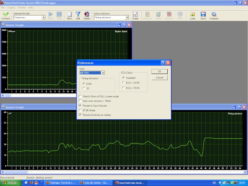

Hola de nuevo. Bueno, retomo el tema. Me acaban de informar que en el soft hay una opcion para el timing advance que a mi se me habia pasado por alto. ■■■■■ que burro :sm_62::eusa_wall::eusa_wall::ban: tienes dos opciones, para DSM y 3S. Imagino que yo tendre que elegir la 3S. De todas formas todavia tengo que probarlo. Si me da otros valores ya lo posteare. Os pongo una imagen:
http://i79.servimg.com/u/f79/12/39/49/43/advanc10.jpg](advanc10.jpg | Servimg.com - Free image hosting service)

Bueno, ya esta comprobado. A 600-700 rpm da 12º :263:
