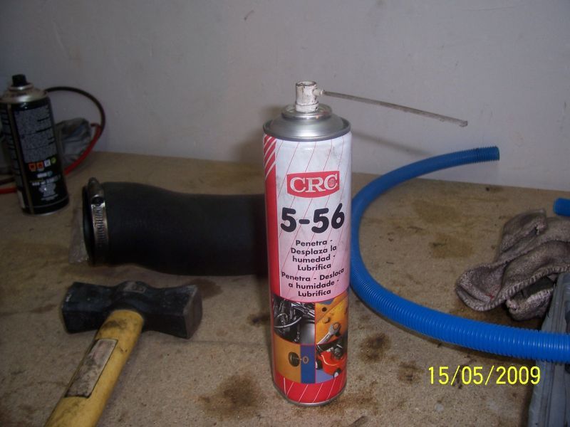

Creo que voy a comprar acciones de aflojatodo porque macho no veas con los tornillos i el oxido jajaja

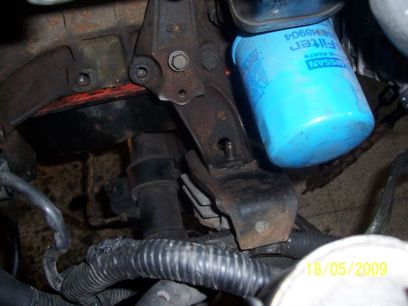

Soportes de motor
