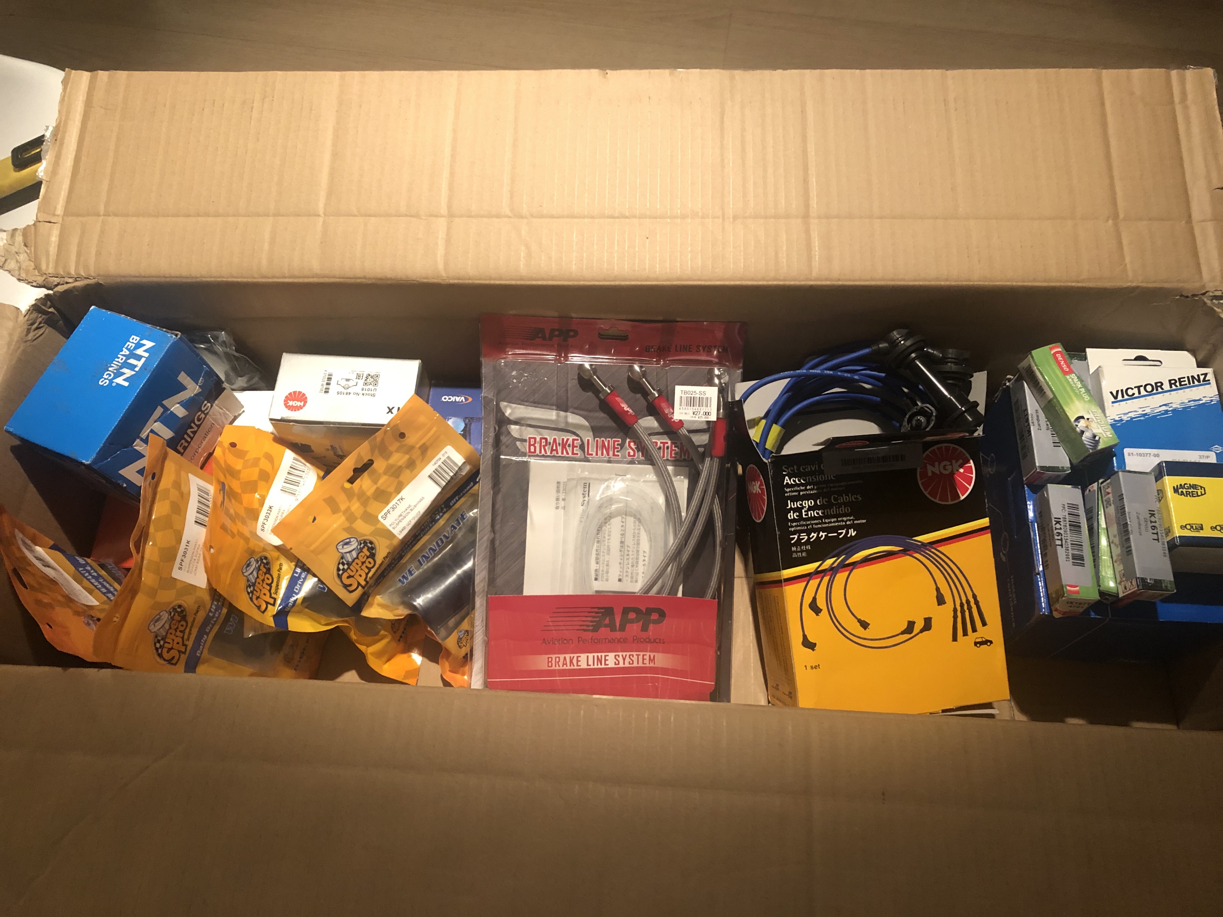

Después de estos meses, ya tengo el coche. Me he puesto a hacerle una stage 0 completa.
Cambié los 4 amortiguadores por unos KYB excel-g, lo necesitaba urgentemente. Después de la ITV en marzo, veremos si le caen unos B8 con muelles RS-R.
Mañana instalo latiguillos metálicos en las 4 ruedas y silentblocks super pro para los brazos y tirantes traseros.
Juntas de tapas de balancines, bobina, cables de bujía ngk, tapa del distribuidor y bujías nuevas para la semana siguiente.
Para enero, distribución completa con correa Greddy y poleas de aluminio, excepto las del cigüeñal y árboles de levas. Correa de accesorios HKS, todos los tensores nuevos y bomba de agua nueva original, válvula PCV nueva y silentblocks de la suspensión delantera nuevos.

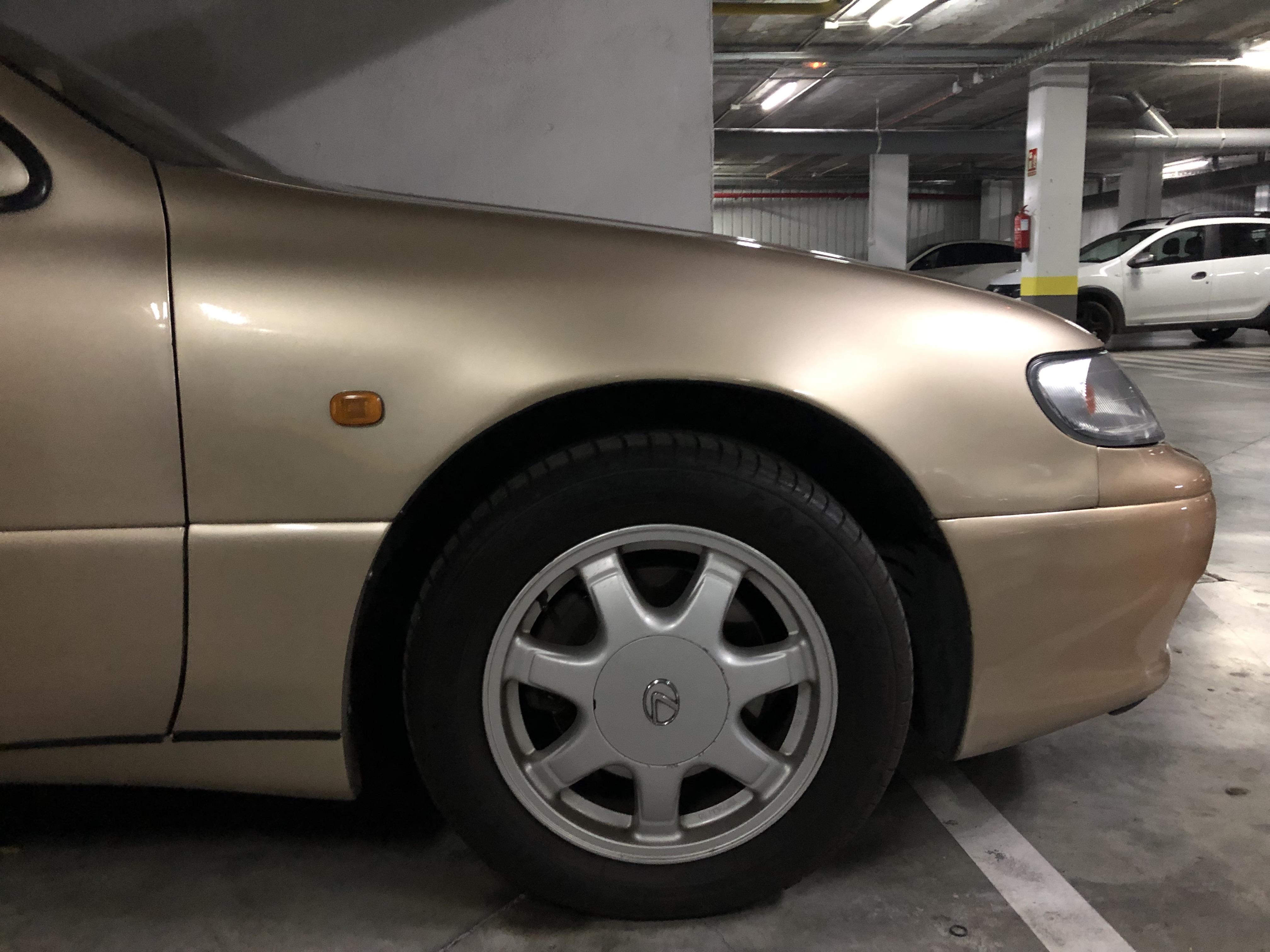

Las llantas de serie son 16 x 7,5j con neumáticos 225/55, para que tengáis una idea de la cantidad de goma para cada medida. Me da miedo que la de 17" se quede pequeña, pero tampoco quiero nada exagerado. Así está ahora:
Para un GS mínimo 18"

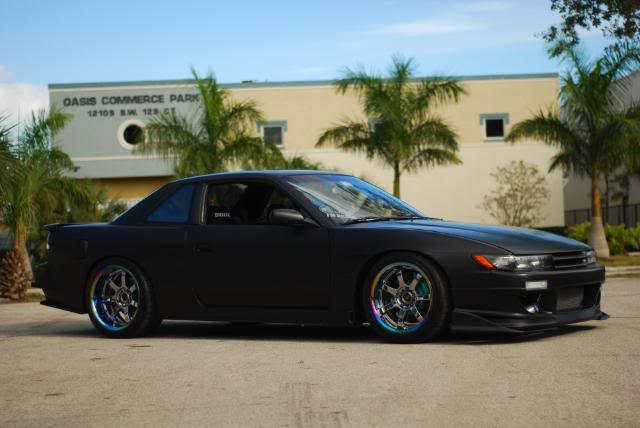

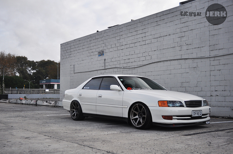

Vaya… esas CST son una copia casi exacta de mis Work :neutral_face:

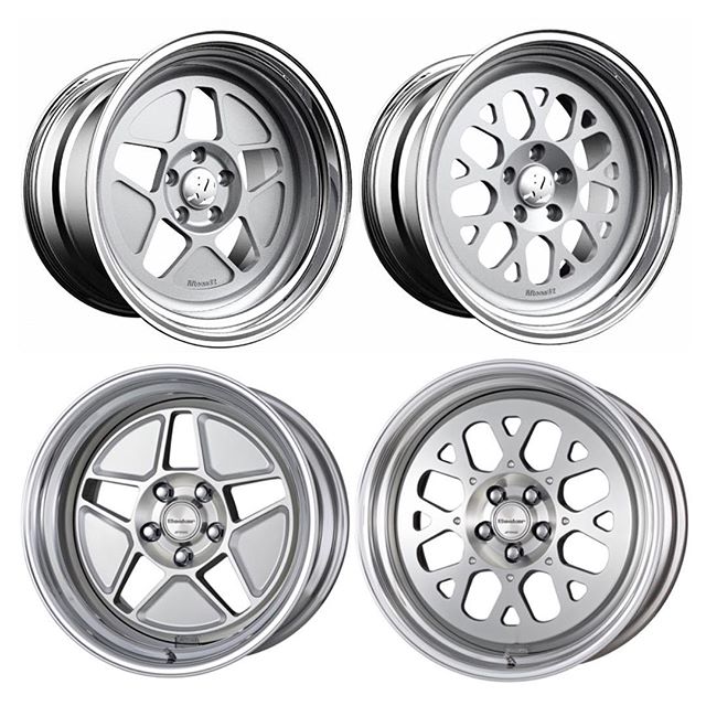

¿Las Emotion T7r? eran otras candidatas, me encantan los 7 brazos.
Entiendo que son una imitación las CST, una segunda marca o son de calidad?

Las cst hype zero son iguales a las mb battle. Y dado al tiempo que llevan en el mercado estas llantas, en todo caso son las work copia de las cst y no al reves.
De todas formas las work son de mejor calidad sin lugar a dudas
Por desgracia, a veces la gente olvida que las marcas de prestigio también replican diseños de marcas menos conocidas. No sería la primera vez que Work en concreto lo hace:
No solo algunos modelos de Work Seeker son copias de Fifteen52, sino que las Work son un 60% mas caras.
No estoy diciendo que este sea el caso con las Work Emotion T7R/CST Hyper Zero, pero tampoco dudo de que lo sea.
