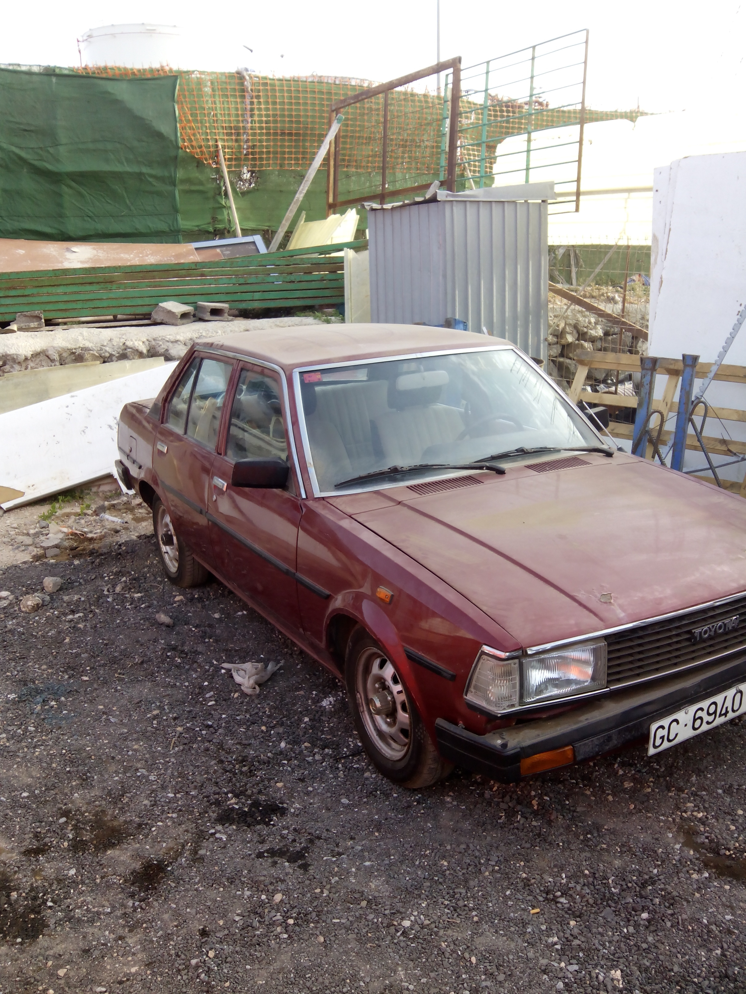

Buenas tardes a todos, soy Guillermo, de Gran Canaria y este es mi Toyota Corolla Ke70 De Luxe con motor 4k totalmente de fabrica.

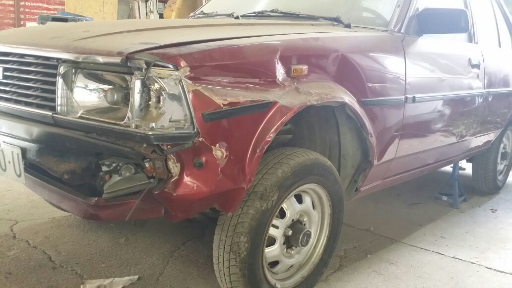

Hace dos días me compré un Toyotita que llevaba parado unos 3 o 4 años puesto que le habían dado un pequeño golpe frontal (lo compre con los repuestos incluidos) y cuyo anterior dueño era un señor mayor de Firgas que se ve que lo usaba bastante poco y tenía el interior bien conservado, y es por esto básicamente por lo que me decanté por éste coche en concreto. Nunca había visto ningún coche de éste modelo con un interior en tan buen estado y por eso no me lo podía sacar de la cabeza.

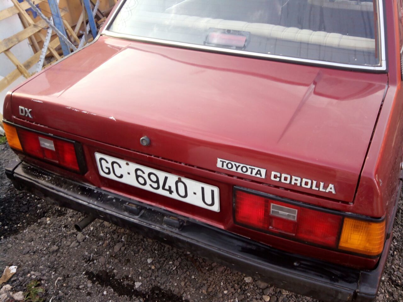

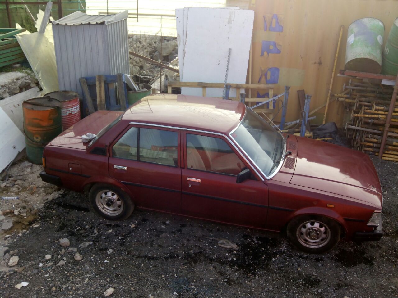

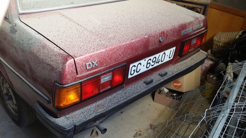

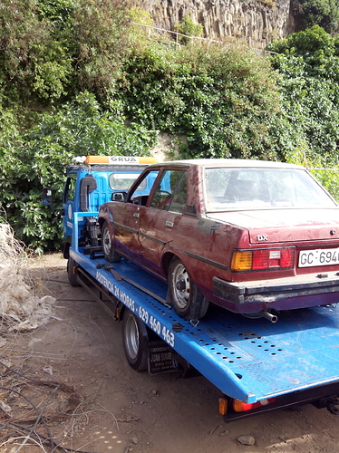

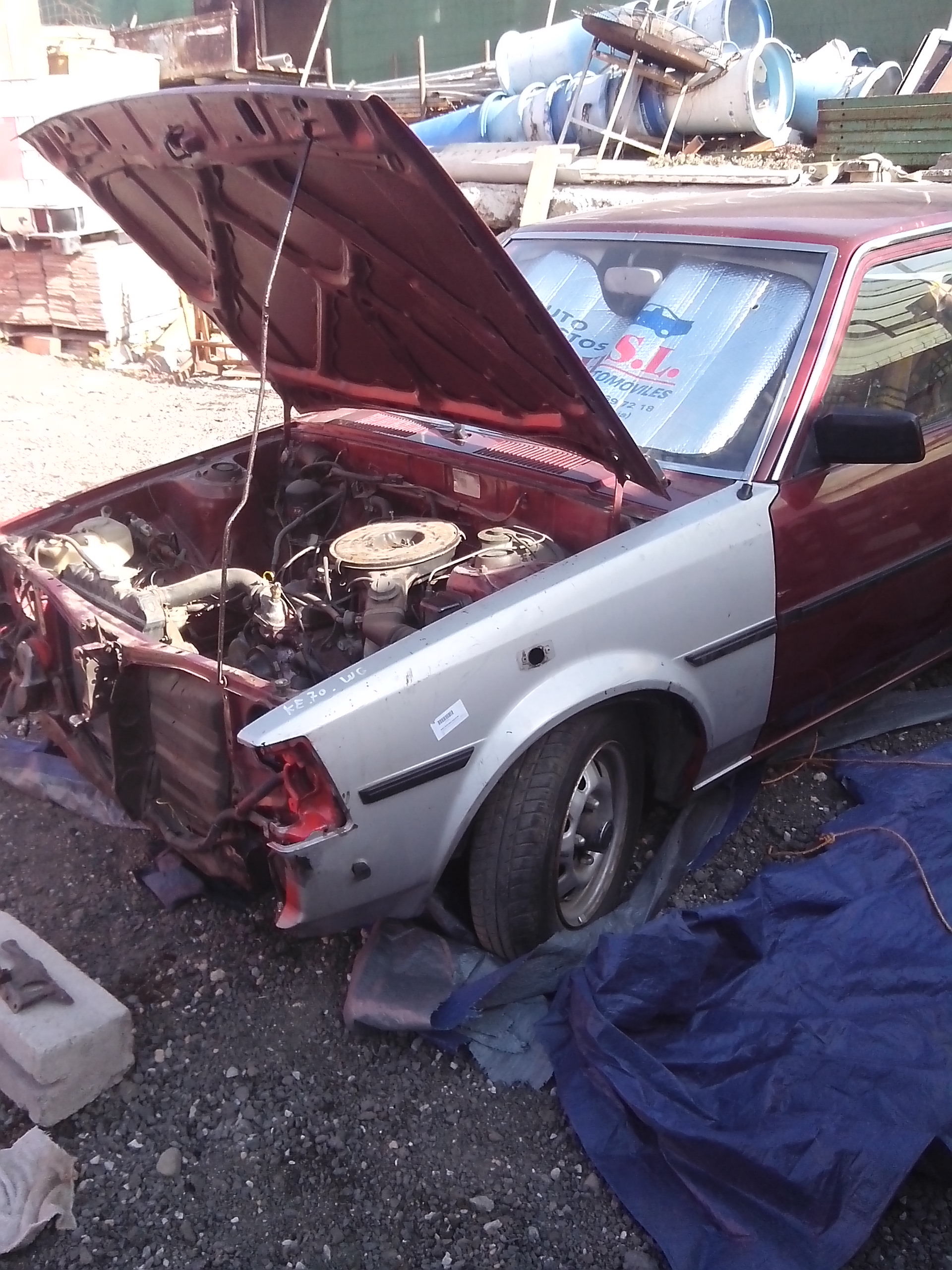

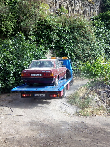

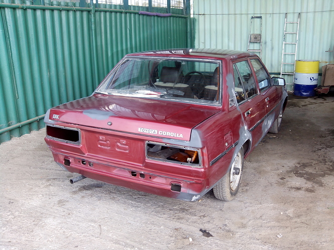

El coche llevaba 4 años arrimado y sobre unas burras a causa del golpe frontal que se llevó, éste era su estado
Voy a dejar las matrículas, confío en que no haya problema.

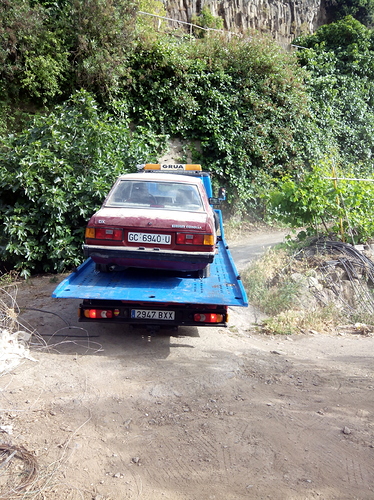

Pasamos bastante trabajo para sacarlo de donde estaba puesto que se encontraba a más de 1 metro de altura y la grúa no llegaba bien, además de que hubo que despejar la sala y levantar el coche del suelo (para rodarlo y quitarle las burras de debajo) A MANO!, pero lo logramos sin perder ninguna vértebra ya que solo pesa 800kg y entre varios no hubo problema.

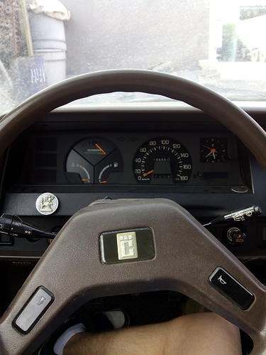

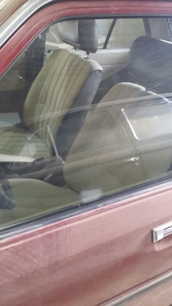

Tras bajarlo de la grúa, lo limpiamos puesto que estábamos desesperados por ver cómo lucía sin todo ese polvo que tenía encima, cabe a destacar que el interior no se ha limpiado aún y pesar de ésto está impoluto ( voy a añadir por aquí las fotos del interior, aunque solo tengo algunas que saqué rápidamente)
En ésta está sucio todavía
Aquí ya está limpio, sólo limpiándolo parece otro coche.
Hay una cosilla que me tiene algo “mosqueado” y es que noto el coche muy abajo y con la suspensión muy baja, a pesar de que es la original.

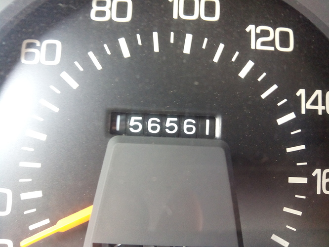

El coche sólo tiene 156.561 km , es la versión sin cuentarevoluciones (tiene en su lugar un economizador) y está en muy buen estado.

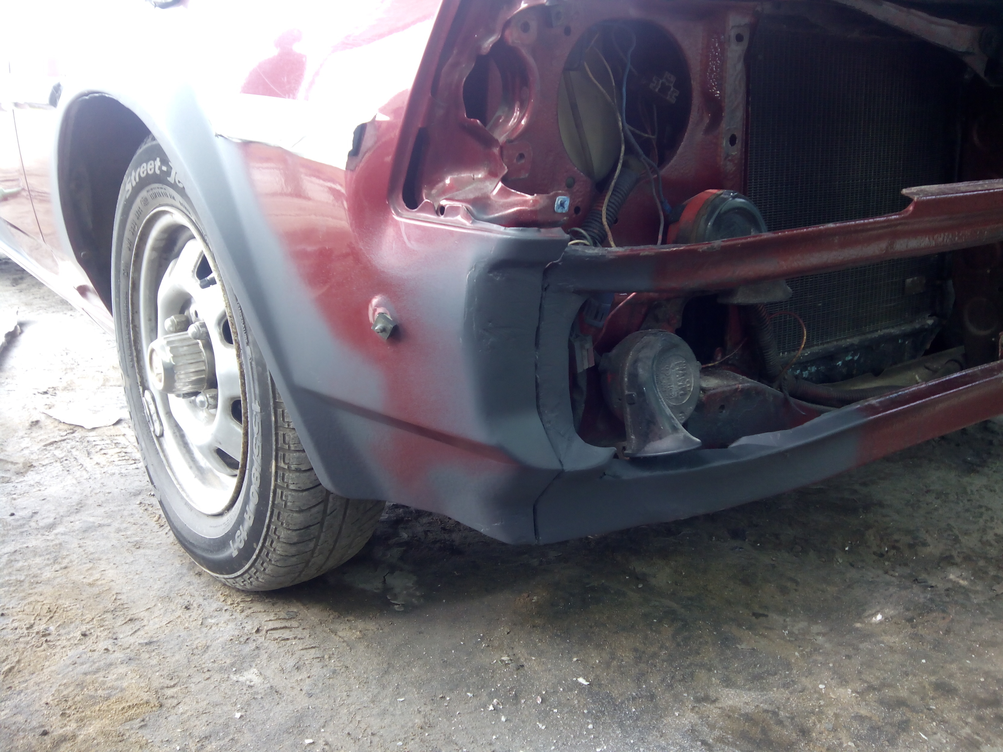

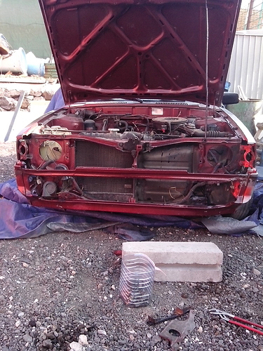

Algunas fotos del proceso, que no ha sido poco, ni mucho menos corto, y eso que no está terminado aún :confounded:

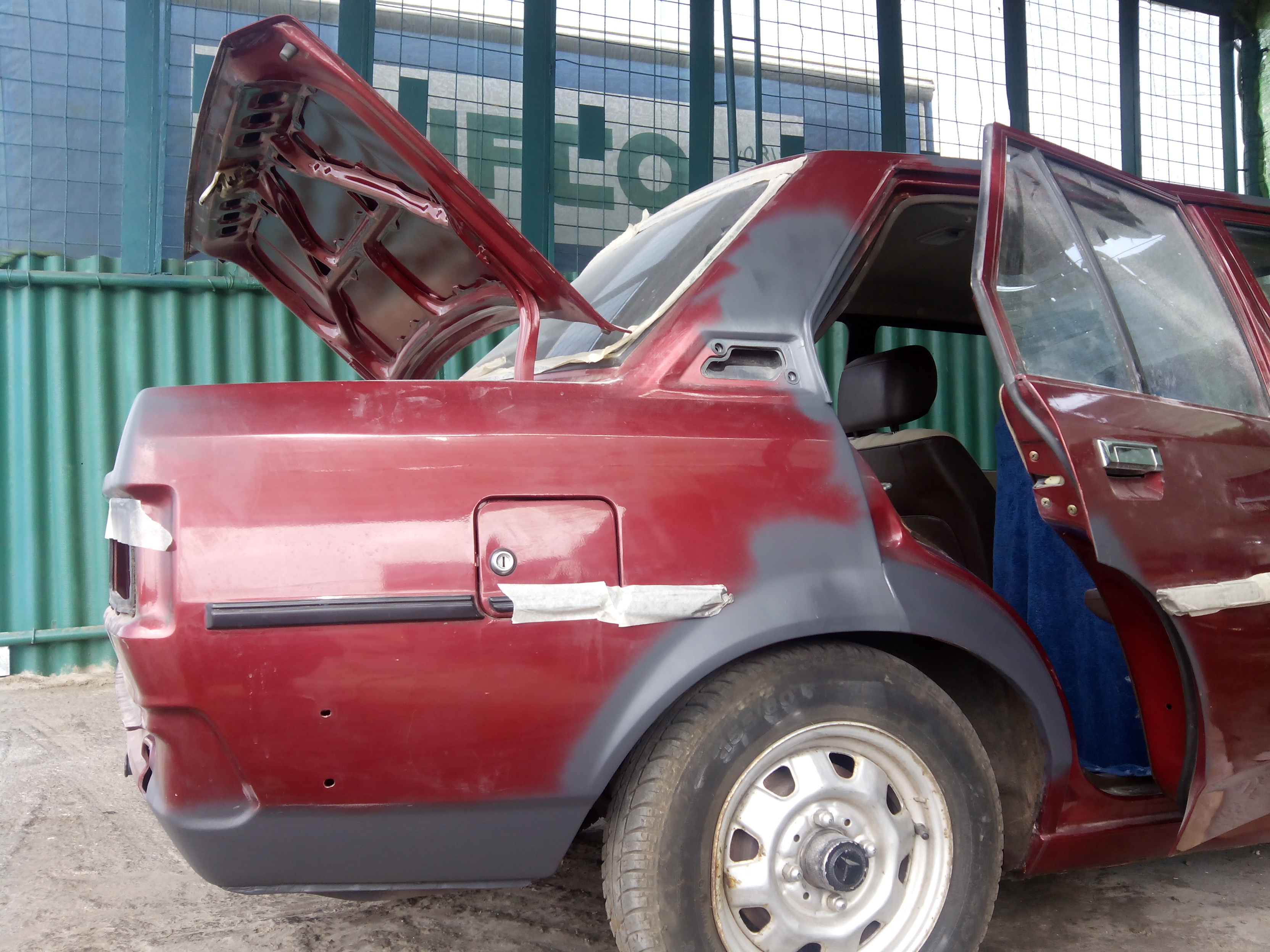

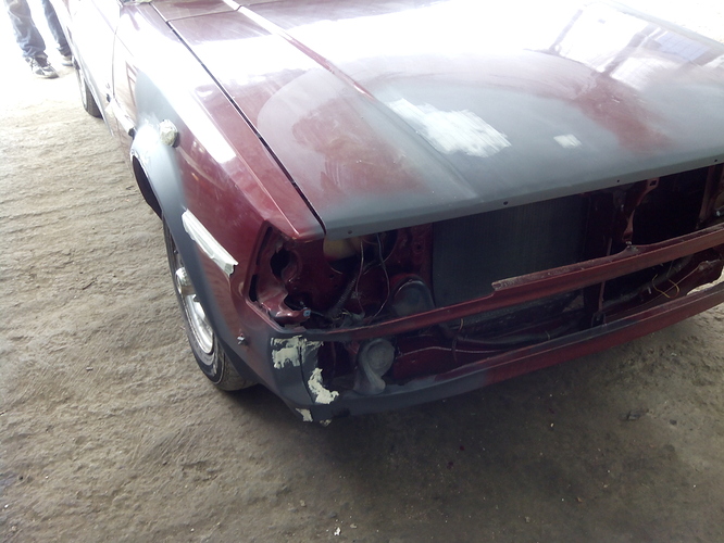

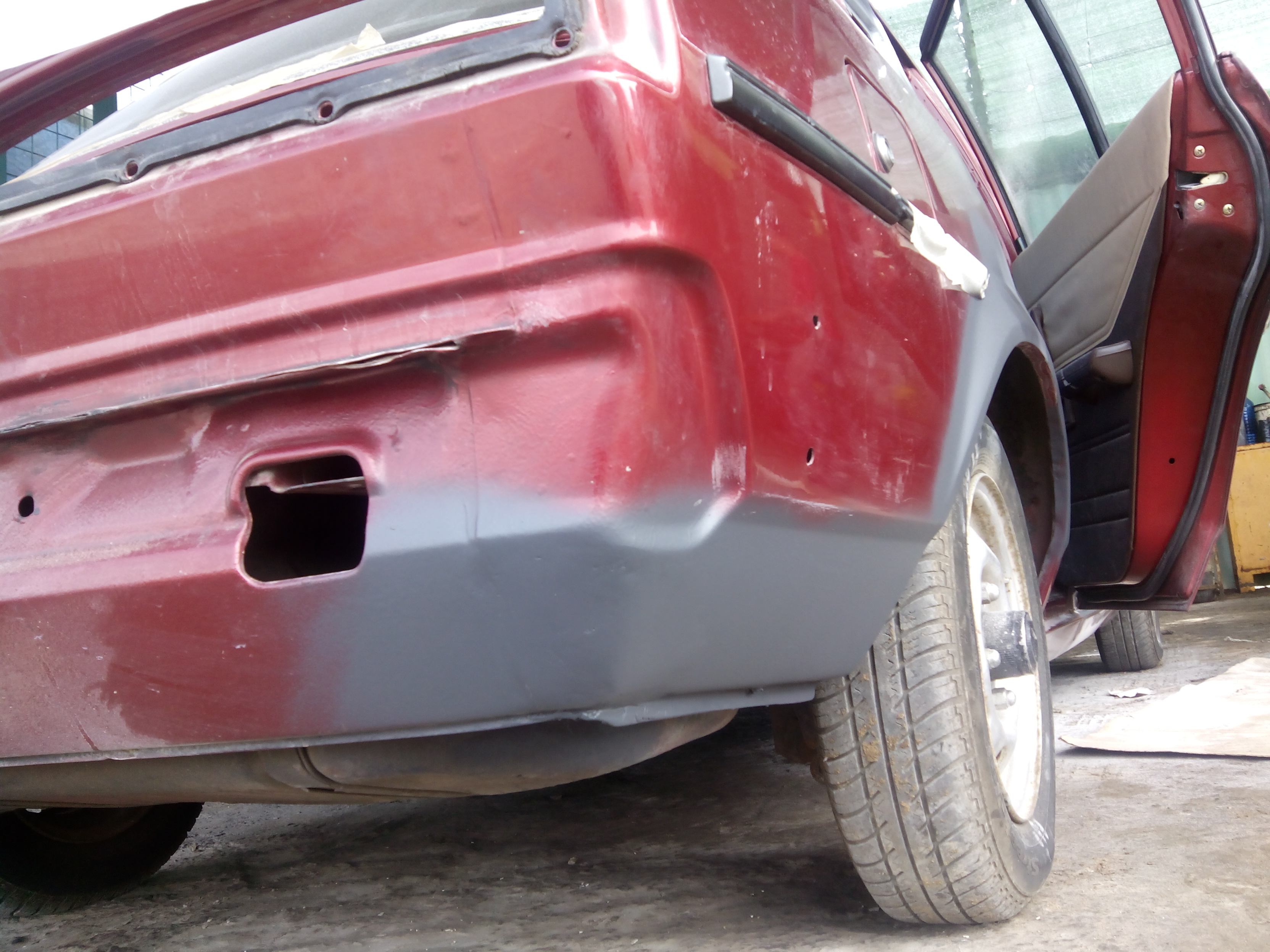

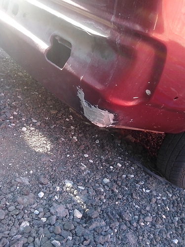

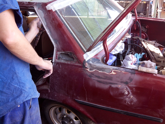

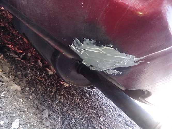

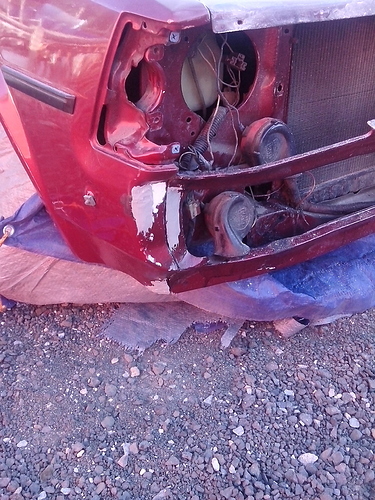

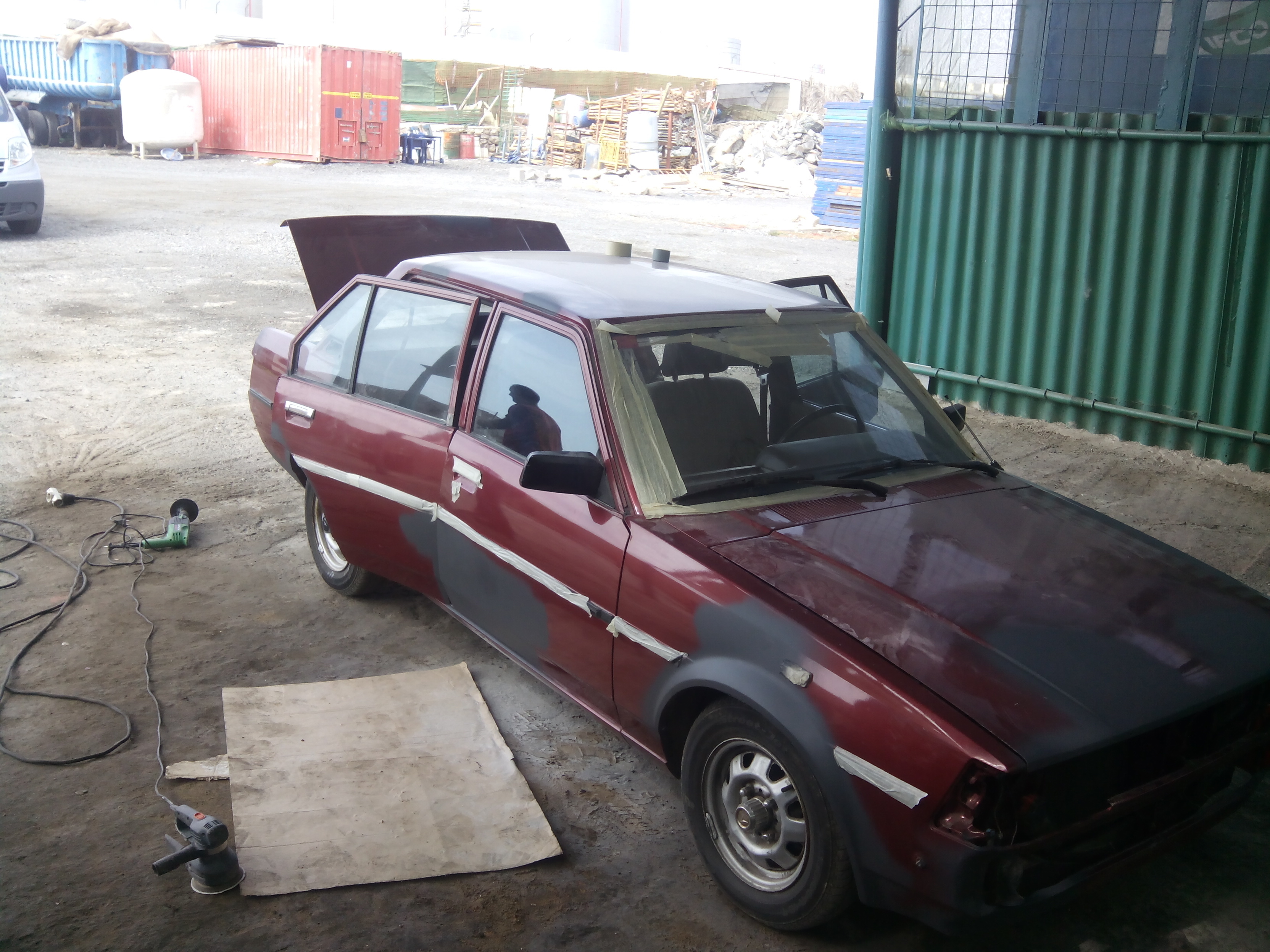

El coche estaba reparado a base de cinta pasta y periódicos…

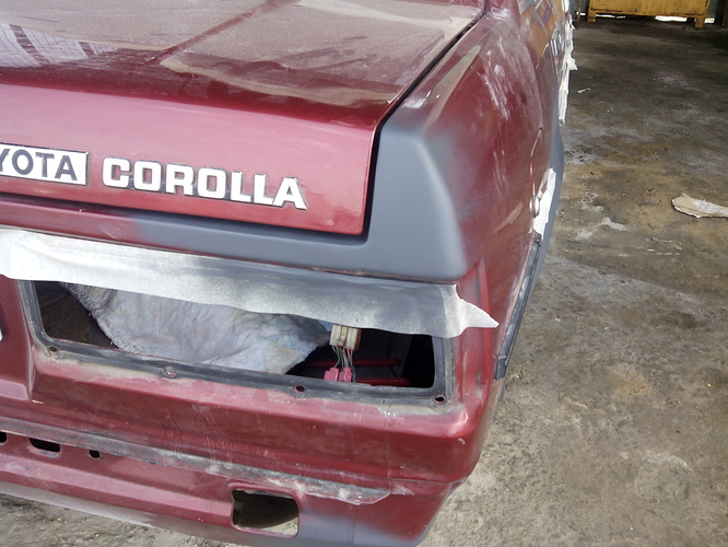

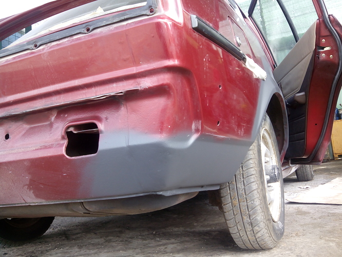

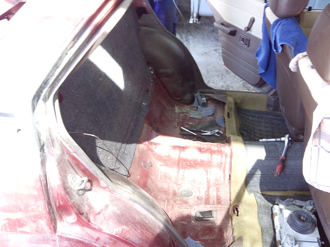

Los umbrales de las puertas traseras estaban totalmente destrozado, no tengo fotos, pero era 100% oxido y hubo que sanear, dar antioxido, y rehacer los dos umbrales traseros.
Uno de los umbrales se ha hecho completo dos veces puesto que la primera vez la goma de la puerta rozaba un poco al cerrar, y como no nos andamos con chiquitas, se quitó y se hizo de nuevo, que sería la siguiente foto

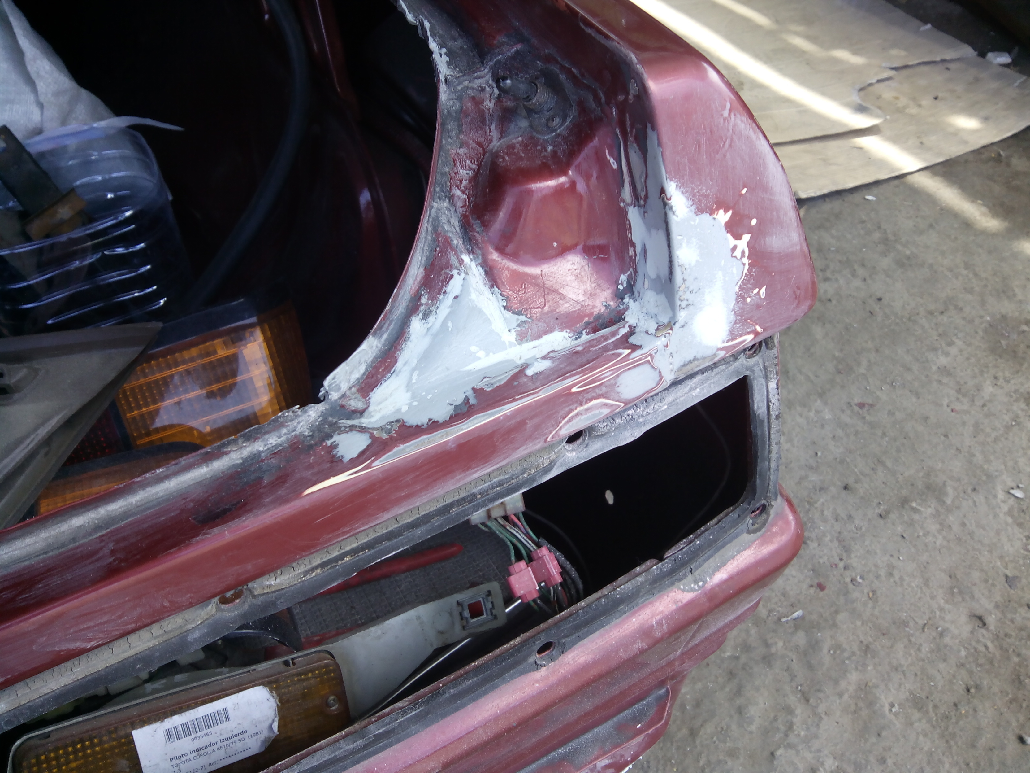

El coche tenía mas óxido del que pensábamos así que saneamos todo el coche con antióxido.
Tenía muchíiiiisimos detalles pendientes los cuales se han ido atentiendo poco a poco.

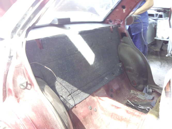

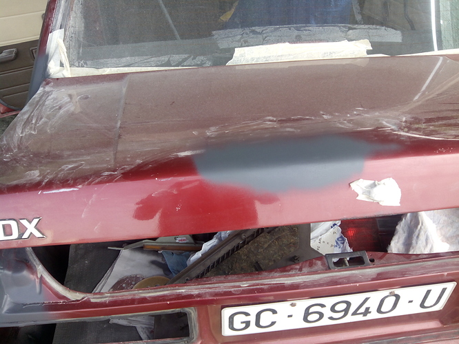

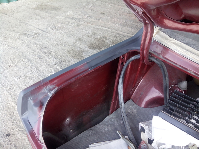

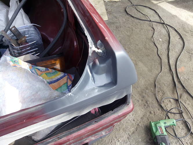

Algunas partes del maletero hubo que rehacerlas completas también porque estaban fatal o nisiquiera estaban que es peor porque habían agujeros en la chapa.
Algo mas del proceso
Un poquito de missile drift style BUILT NOT BOUGHT

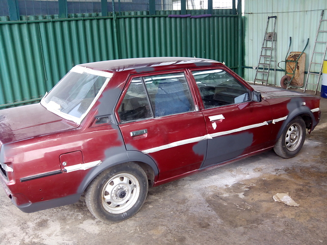

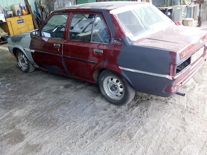

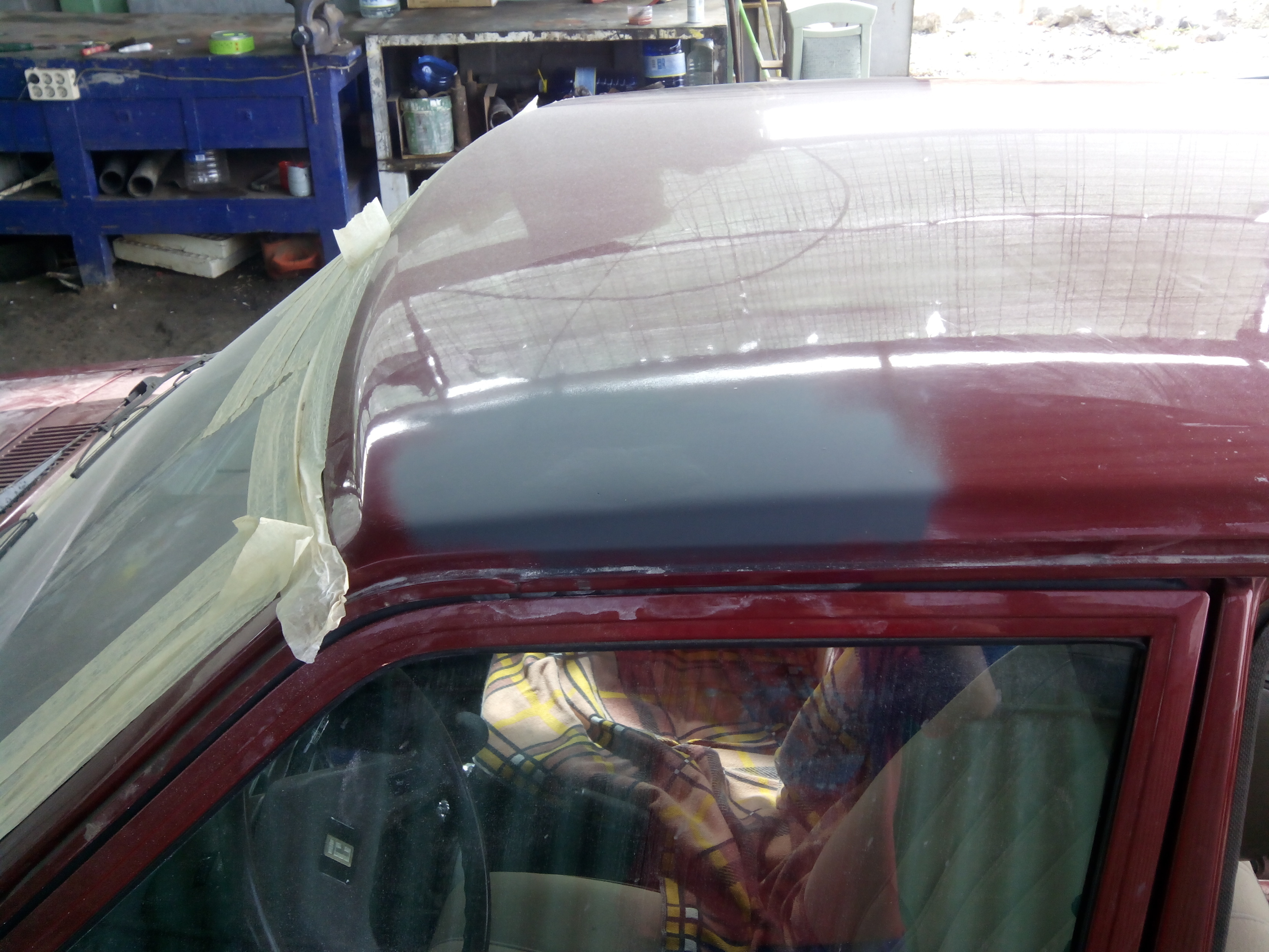

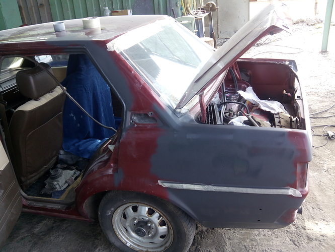

Ya va quedando poco, terminar los detallitos y comenzar a pintar. Al final de esta misma respuesta voy a poner mi inspiración aunque creo que no la voy a seguir después de todo.

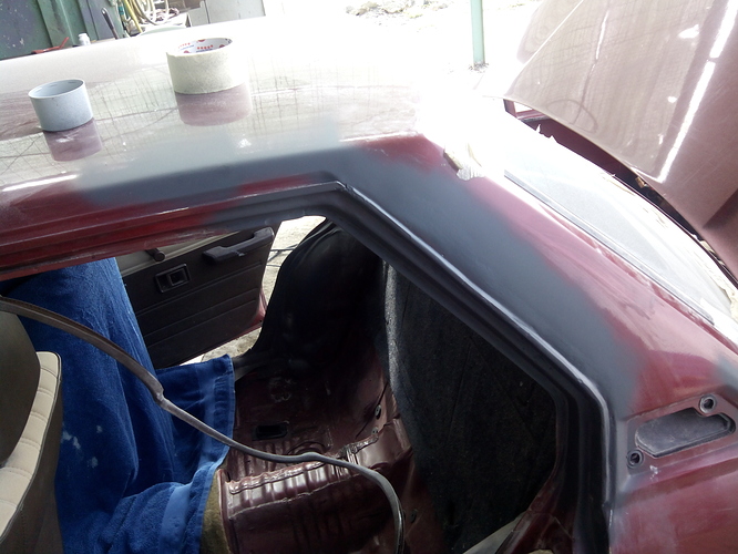

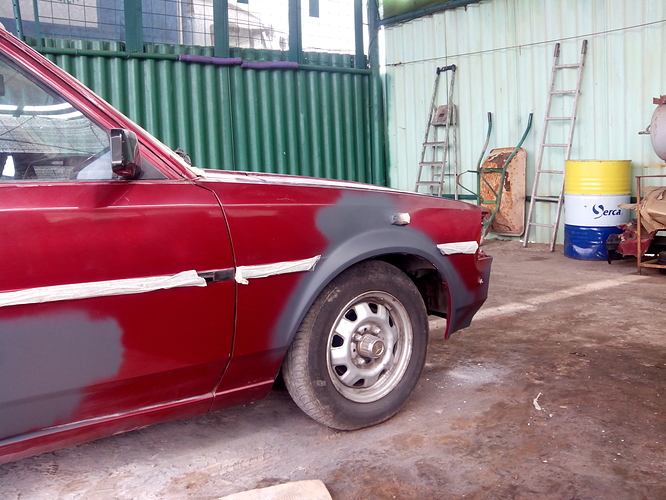

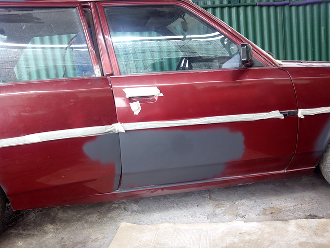

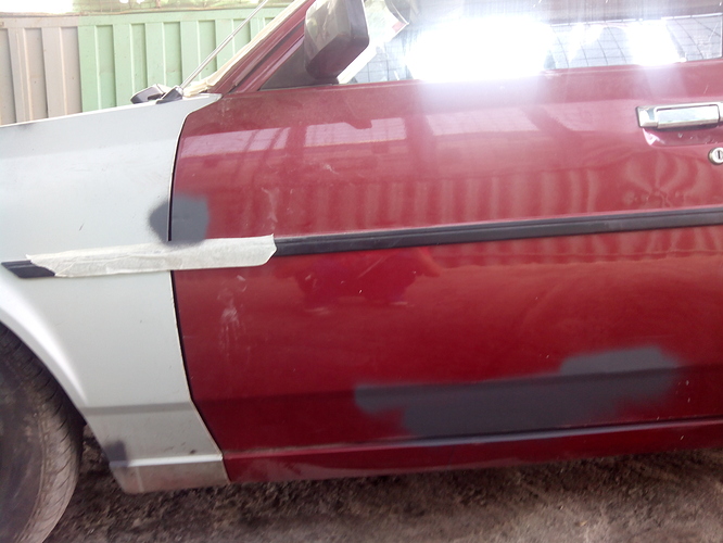

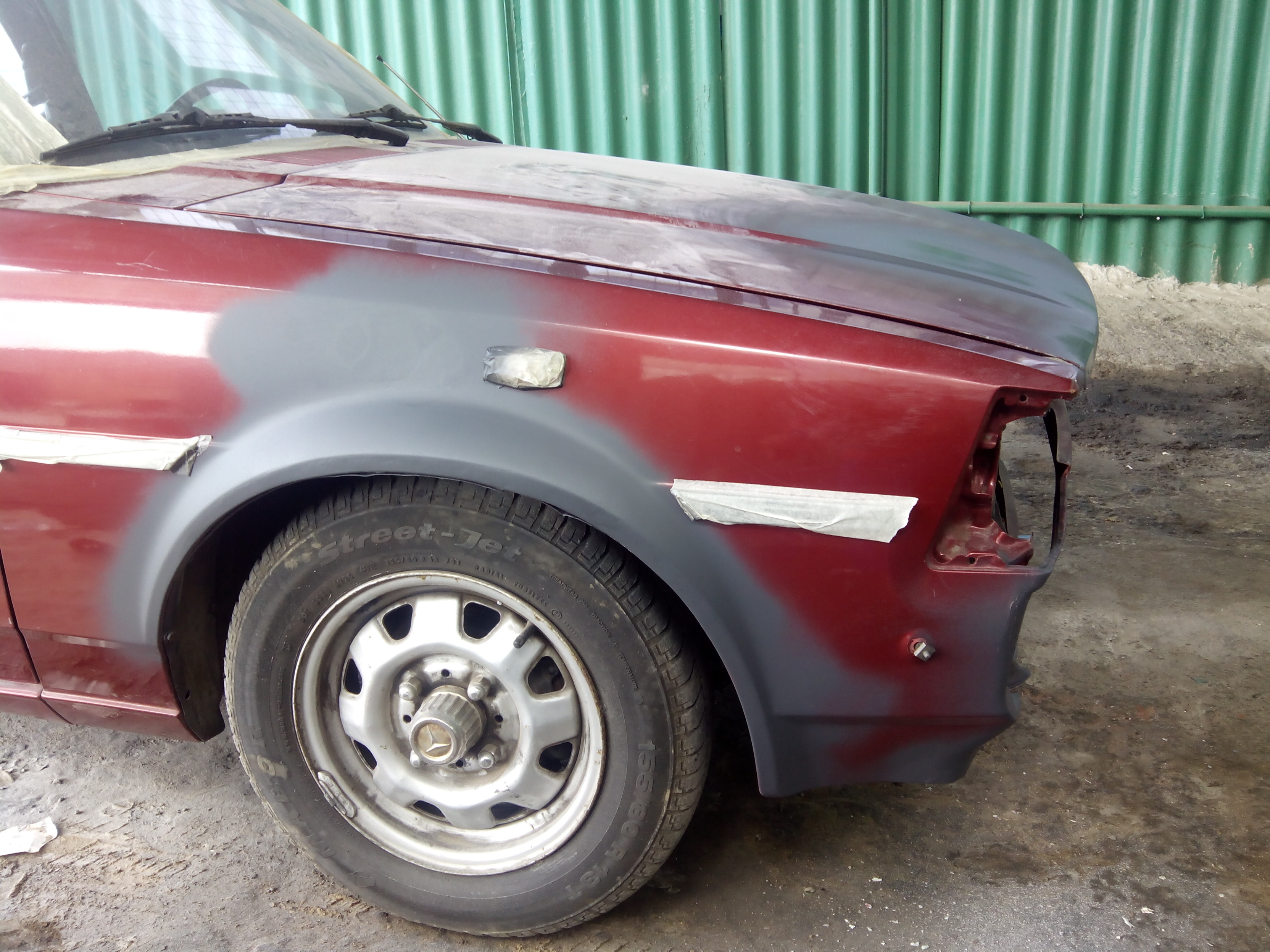

Por si alguien se lo pregunta, eso gris en algunas partes del coche es pintura de fondo, para que no se oxide y esté protegido mientras continuamos con el resto de partes que necesitan trabajo.

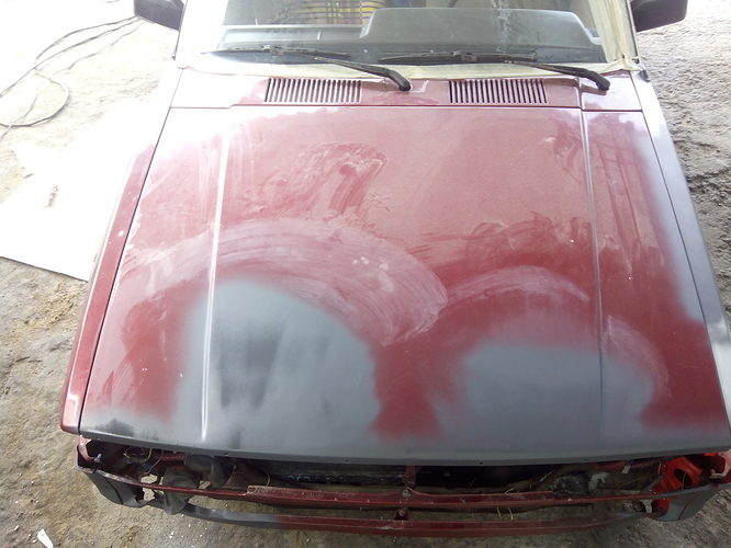

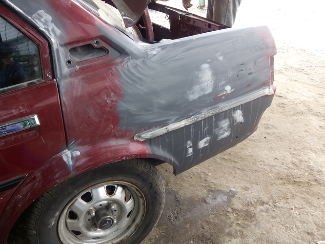

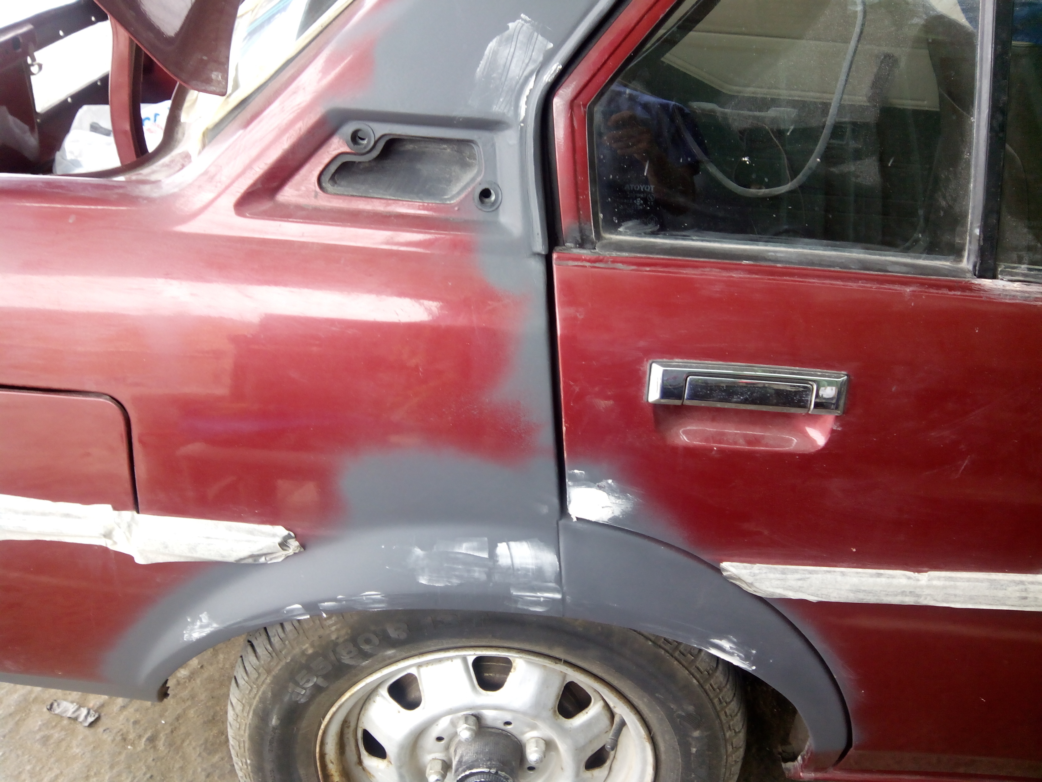

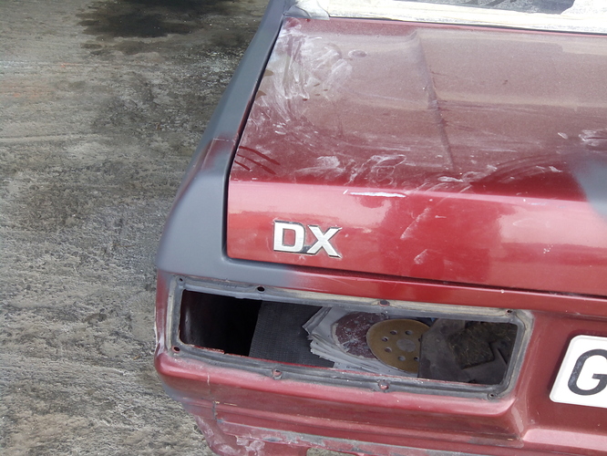

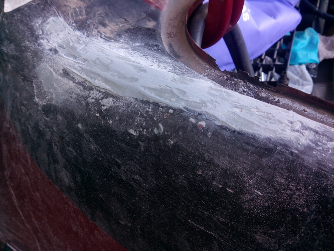

Trabajando los defectos finales
Lija de agua

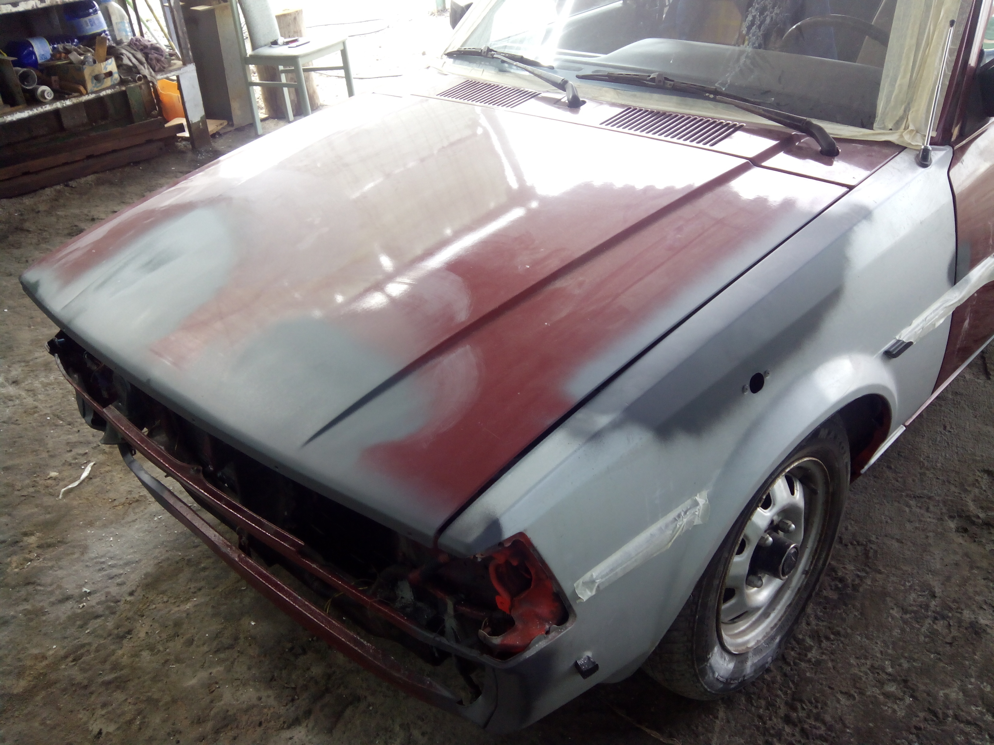

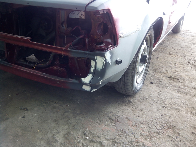

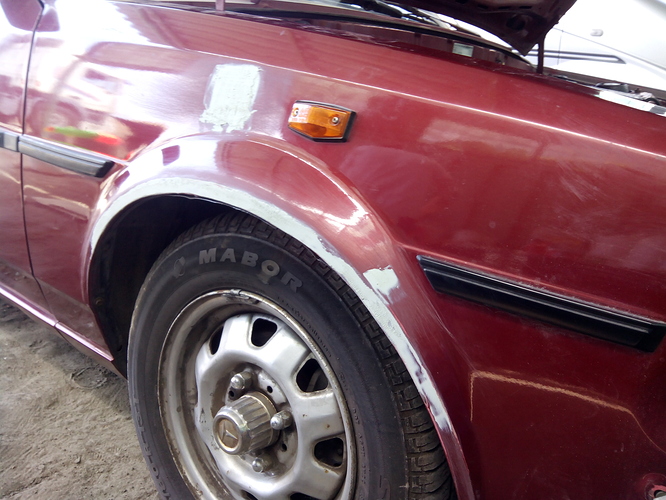

De chapa está listo y lijado, falta la pintura.
Listo para pintura:

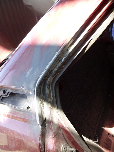

¿El pilar oxidado lo has rellenado de soldadura, o has puesto metal nuevo?
MI consejo para la pintura es, que una vez lo vayas a pintar, quites todo (motor, transmisión, ejes, interior…), quites la capa esa de imprimación para proteger del óxido y toda la pintura, lo lijes entero o lo pasas por chorro de arena (abrasión), lo pintas, y te quedará cómo nuevo. Así, cuándo lo quieras vender en un futuro, te darán más dinero, lucirá mejor, y estarás muy satisfecho y seguro de haber hecho un trabajo exquisito.
SI no puedes por dinero o tiempo, pues quitando el interior, quitando el motor y transmisión y tapando los ejes, ya lo tienes.
@formidable El coche se pintó hace muy poquito, solo lo vamos a pintar por fuera, por dentro está como recién salido de fábrica. Por debajo está nuevito también, solo necesita renovar el aspecto exterior.
El pilar lo hicimos con un material que por poner un ejemplo es una especie de poxipol, se queda exageradamente duro. Queríamos hacerlo con metal nuevo pero no disponemos de una soldadora de hilo adecuada. Aún así es un trabajo bien realizado, no lo hemos hecho a lo chapucero, tranquilo.
El caso es que no tenemos taller, nos las estamos apañando en una zona techada que tenemos en una finca jejeje.
