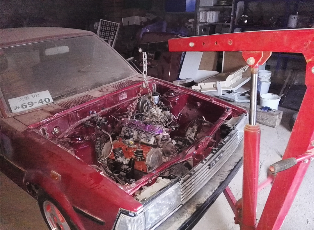

Actualmente el motor se encuentra totalmente desarmado, tal que así
Quería sacarlo para pintarlo, y adecentarlo. Sin embargo, teniendolo fuera decidí abrirlo para modificarlo, sí, yo también queria un swap, yo tambien buscaba la diferencia, pero no me lo puedo permitir.

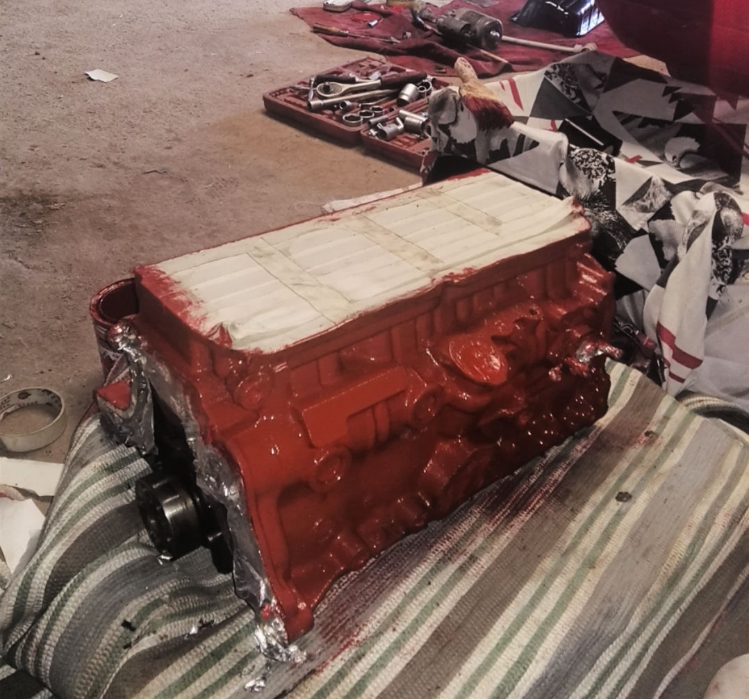

Por cierto, visualmente lo que he hecho ha sido cromar tapas y poleas, además de pintar el bloque y el cárter
El cambio se nota mucho, aunque esté desmontado

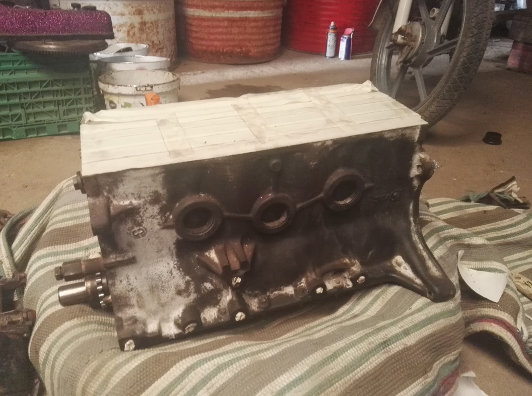

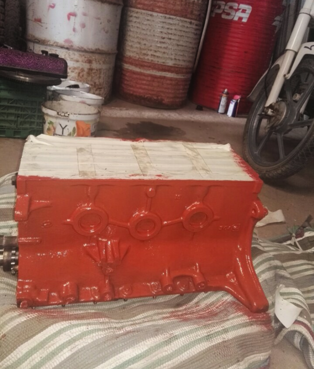

Este fue el cambio en el bloque
ANTES
DESPUÉS
Que si, que si, que la pintura es anticalorica y antioxido

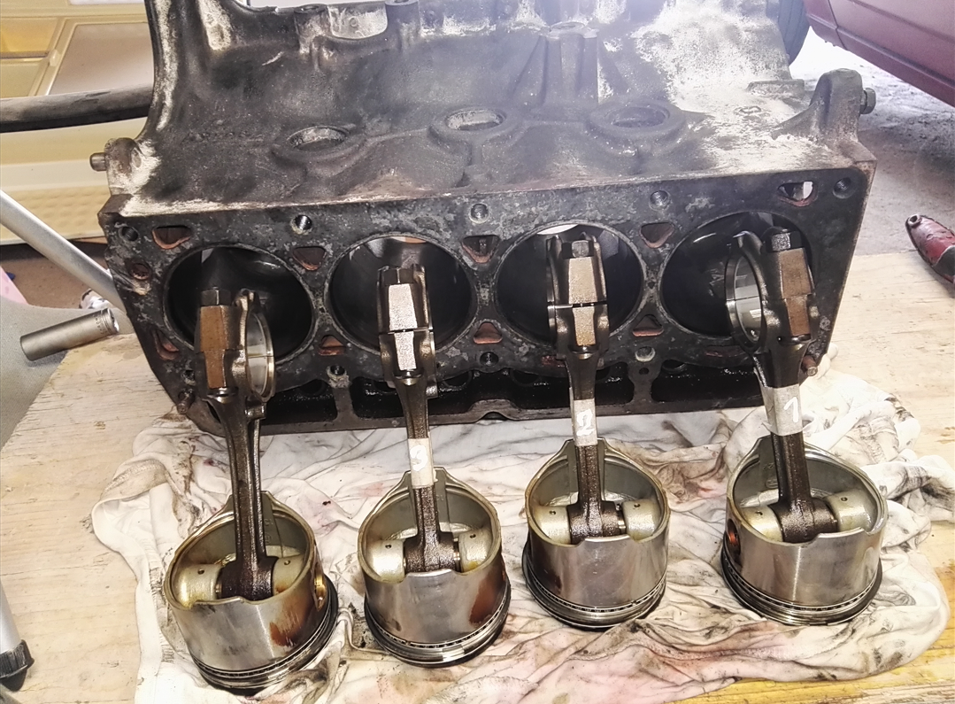

Pistones, bielas y casquillos, a priori lucen bien. Aprovecha ya que los tienes fuera y pilla un juego de segmentos. El motor lo agradecerá!
Tranquilo, lo hice bien dentro de lo que pude, desengrasé, lijé y cepillé todo lo que pude, volvi a limpiar y pinté. En cuanto a los conductos del agua, no, arena ahí, no. Paso de que se me amontone por ahí, pues es un motor muy chiquitito y por mucho que enjuague despues no se si saldría toda, así que limpieza por ultrasonidos. Y para lo de los segmentos y eso, tranqui, esta todo pensado jeje
