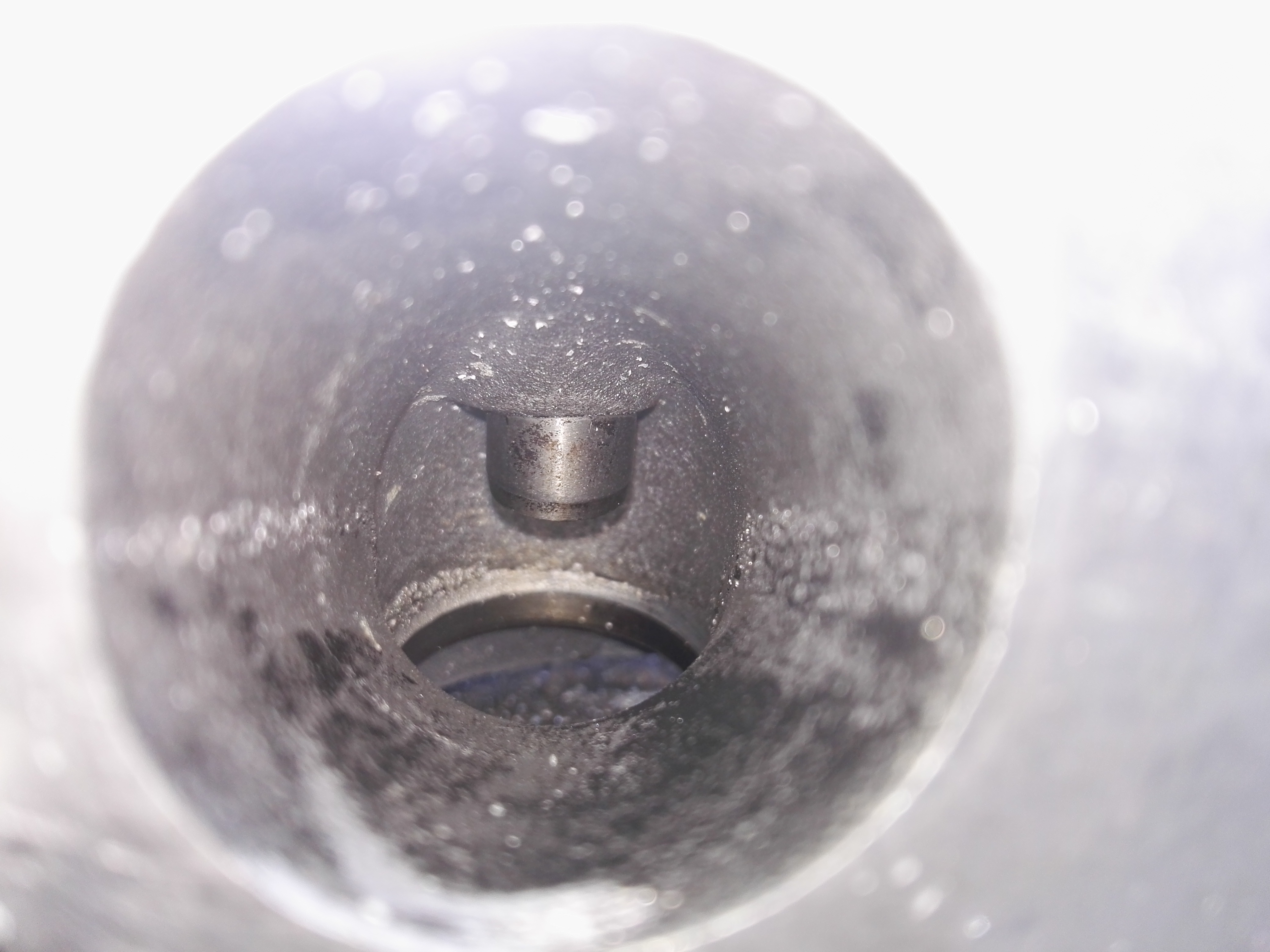

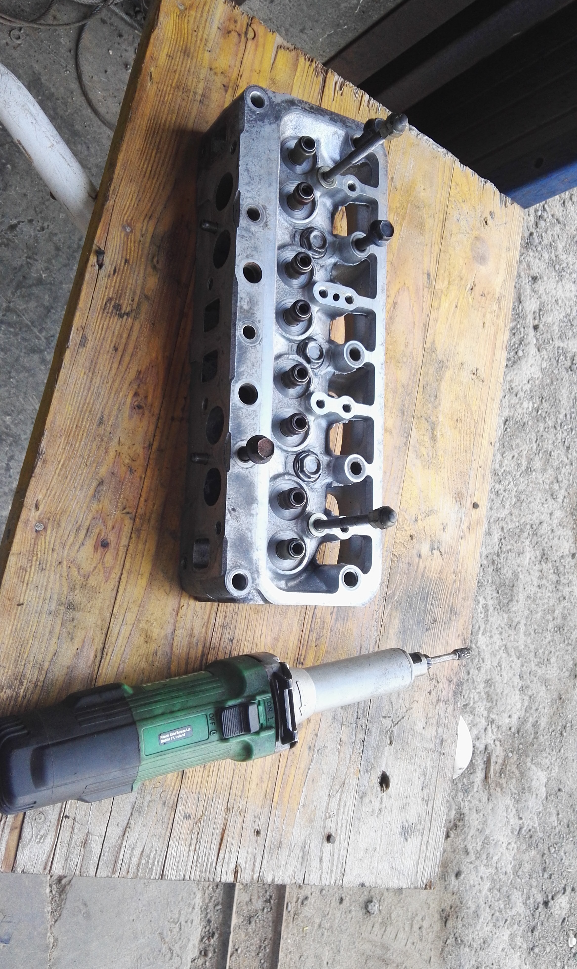

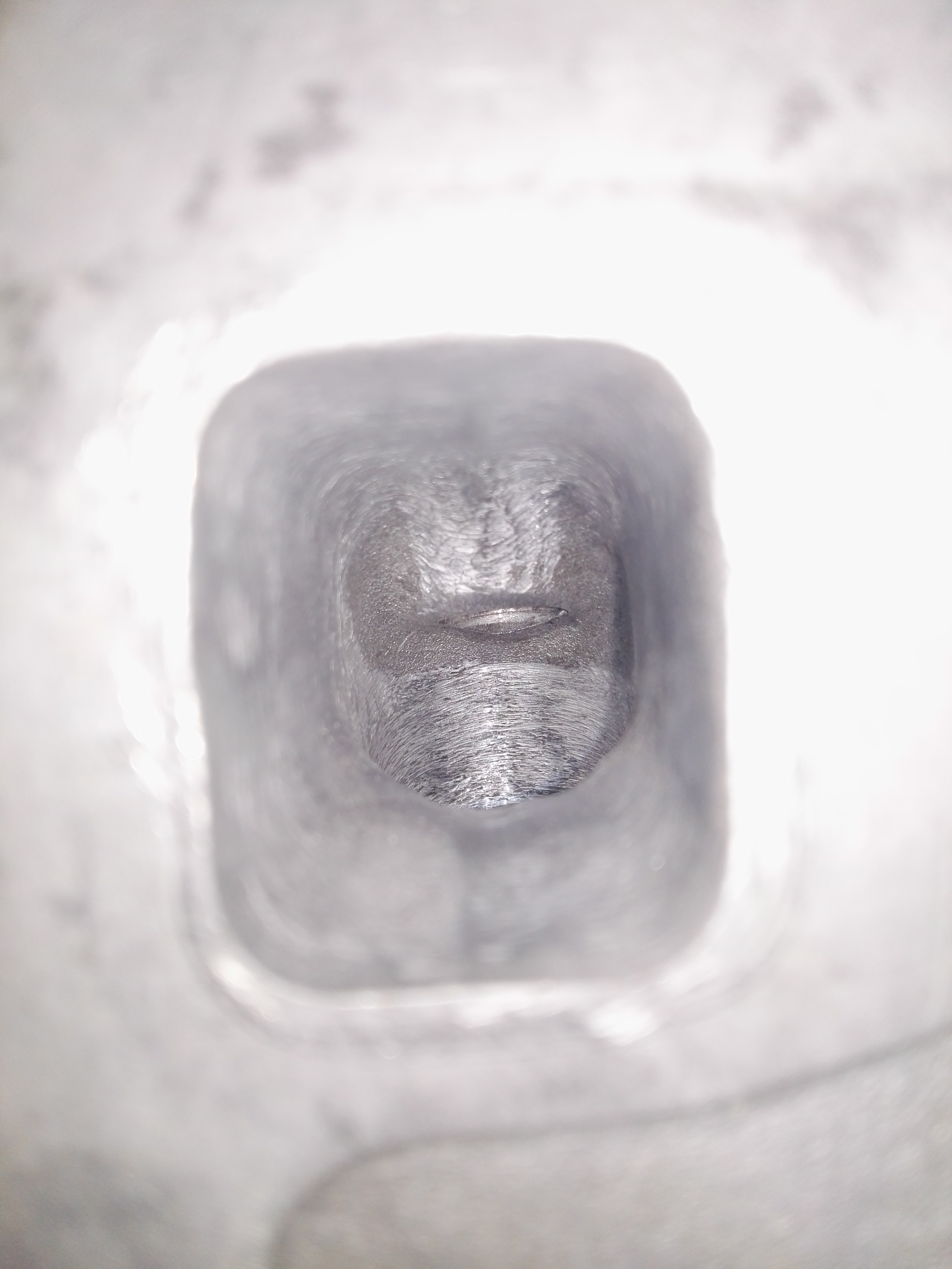

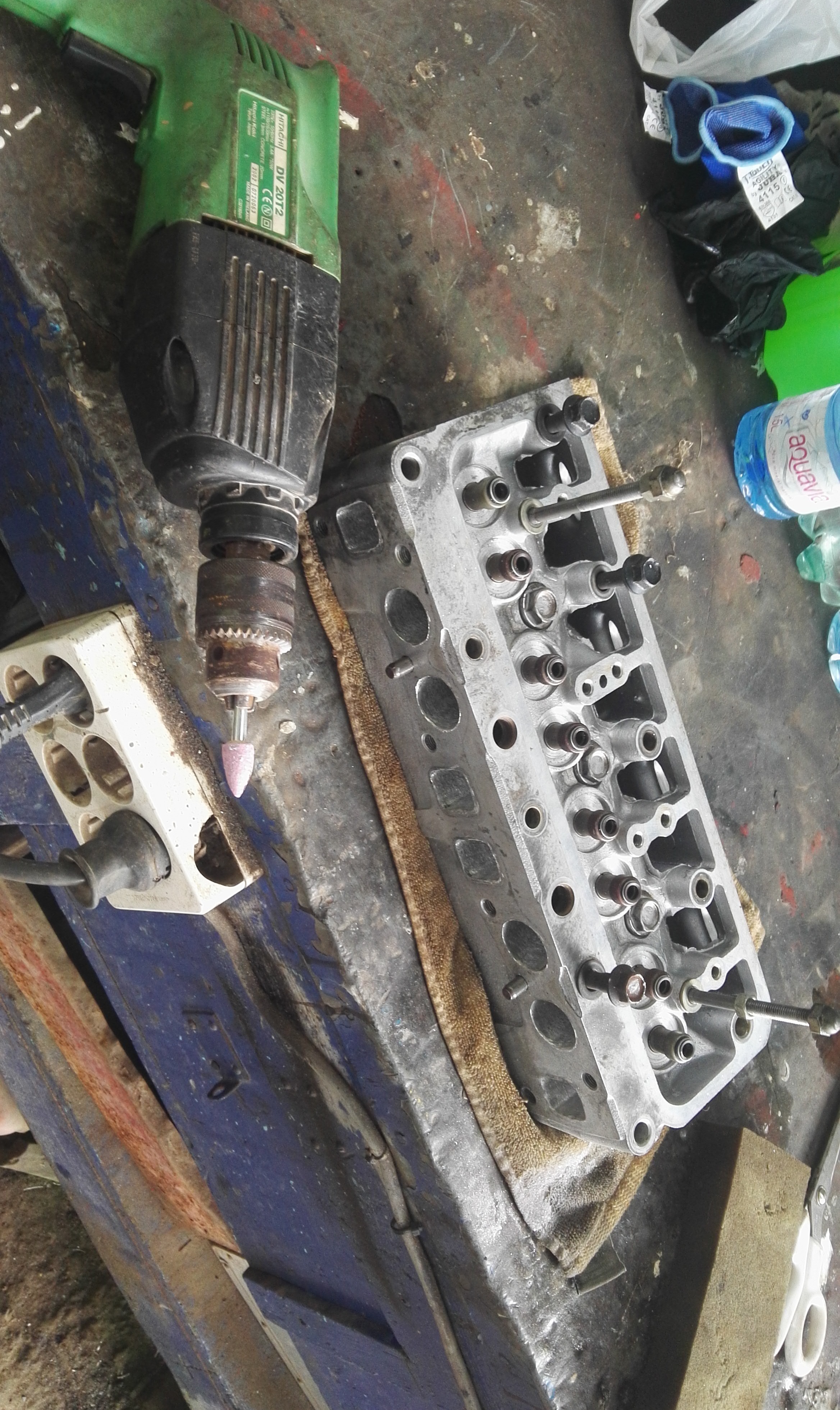

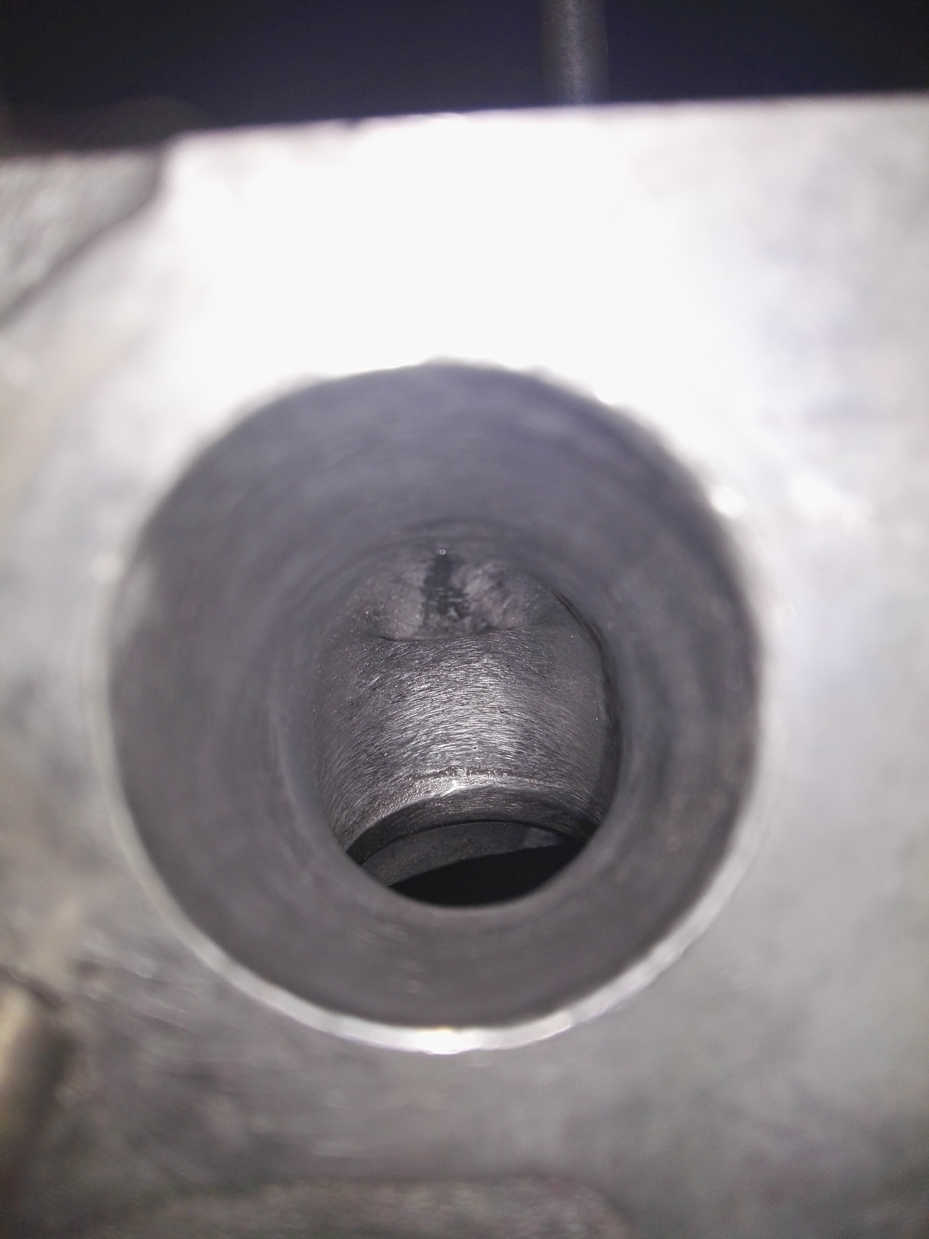

De momento, enseño los pases de la culata, que gracias a un amigo mecánico he podido abrir con una turbina que me prestó. Él dice que me pasé, que los abrí mucho… Yo lo veo bien, calculo un 20% o así de apertura, de mayor capacidad, no se si me explico
Bueno, una imagen vale mas que mi palabras, así que… Así era el pase de admisión original
Se puede ver la unión de la culata, la fundición en sí, algo estrecho el pase…
Así quedó tras pasarle la turbina
Luego pasé el taladro con la piedra para terminar de rebajar e ir alisando ya un poco, pues como veis hay muuucha rugosidad e irregularidades
Bueno, no tengo fotos después de ésto, pero ahora, después de muchas, MUCHAS horas lijando a mano y alisando lo máximo posible (aunque no está terminada del todo) éste es el resultado…
Las paredes están lisas, que las fotos se ven raras…

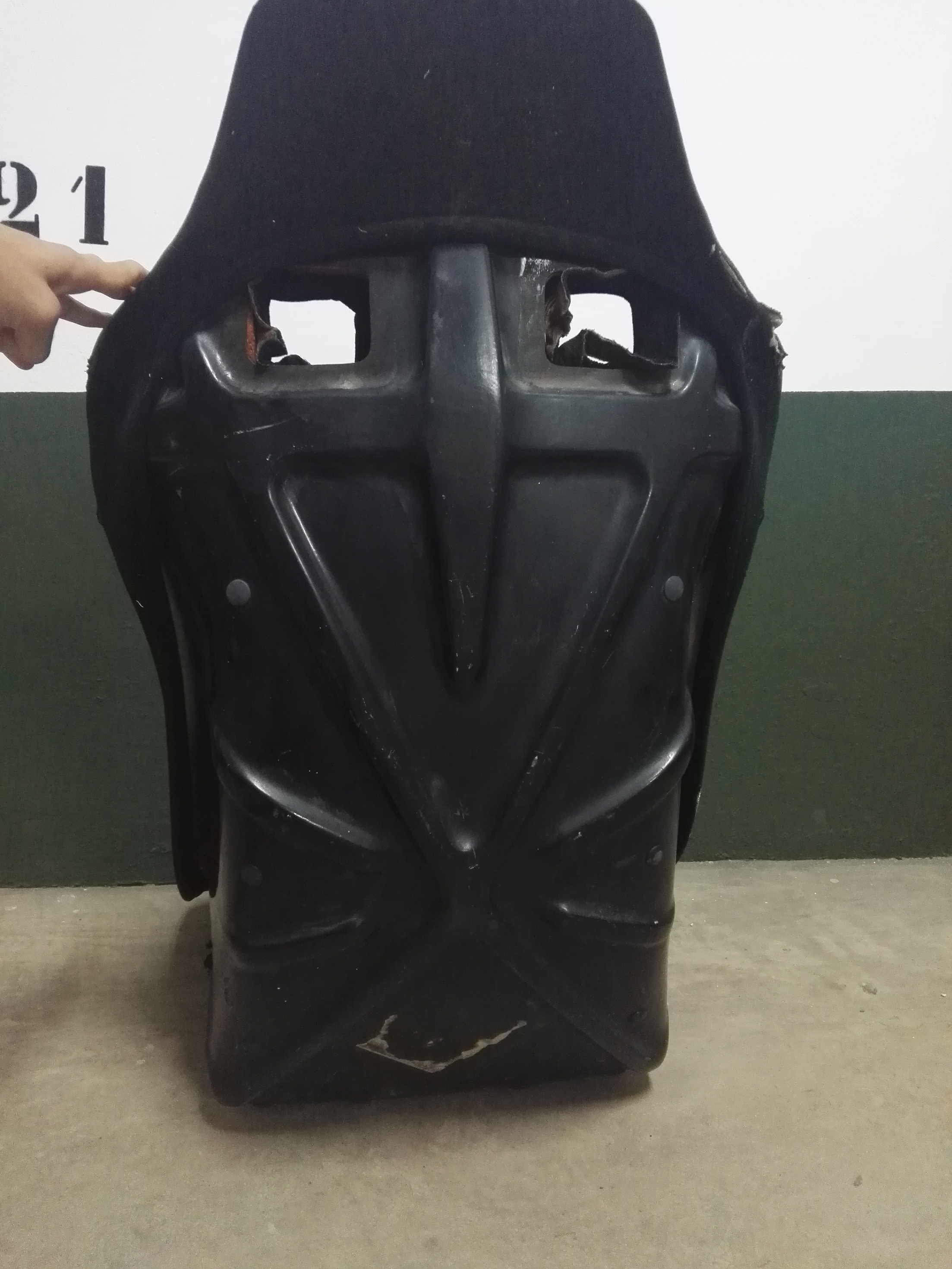

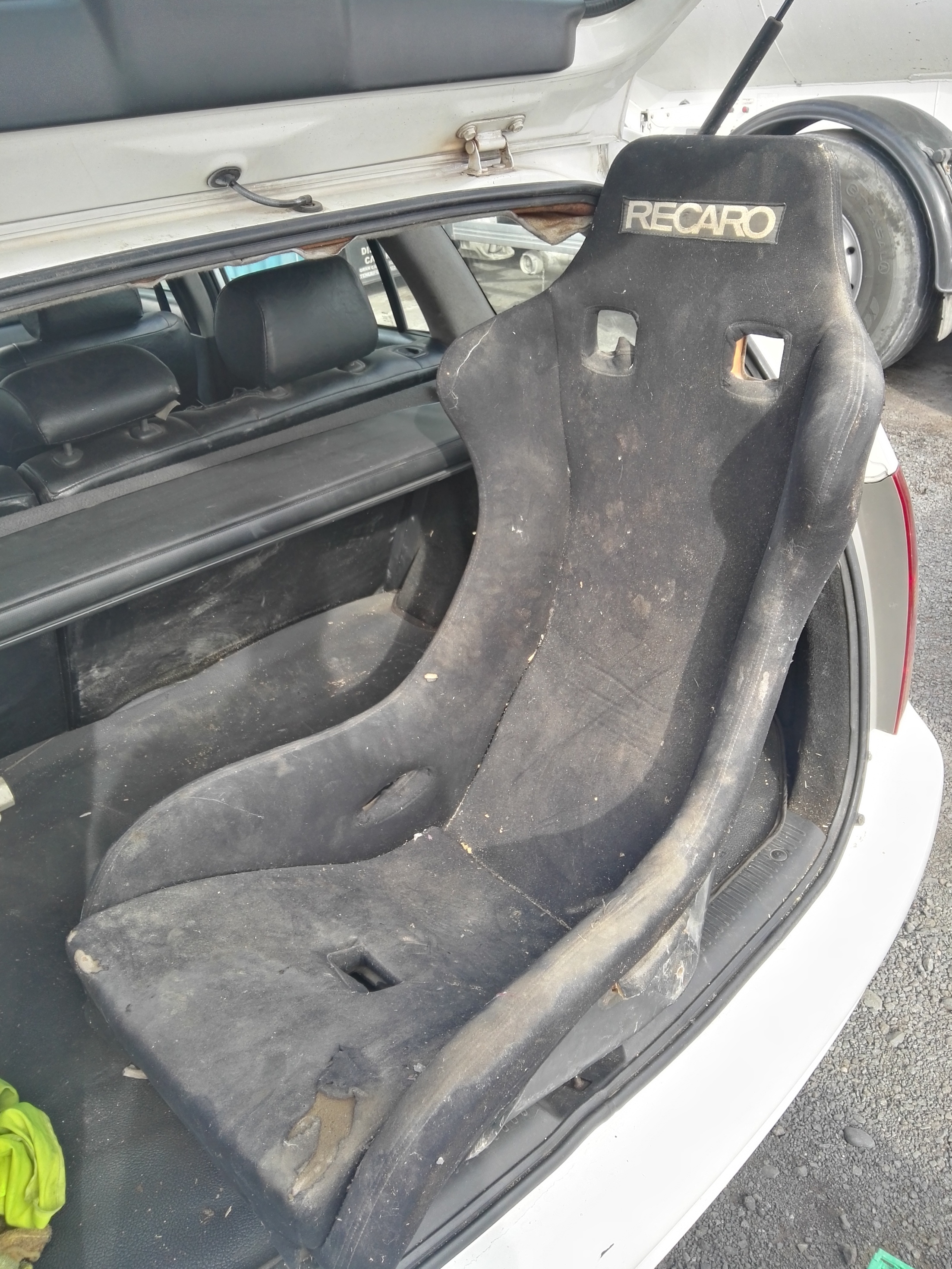

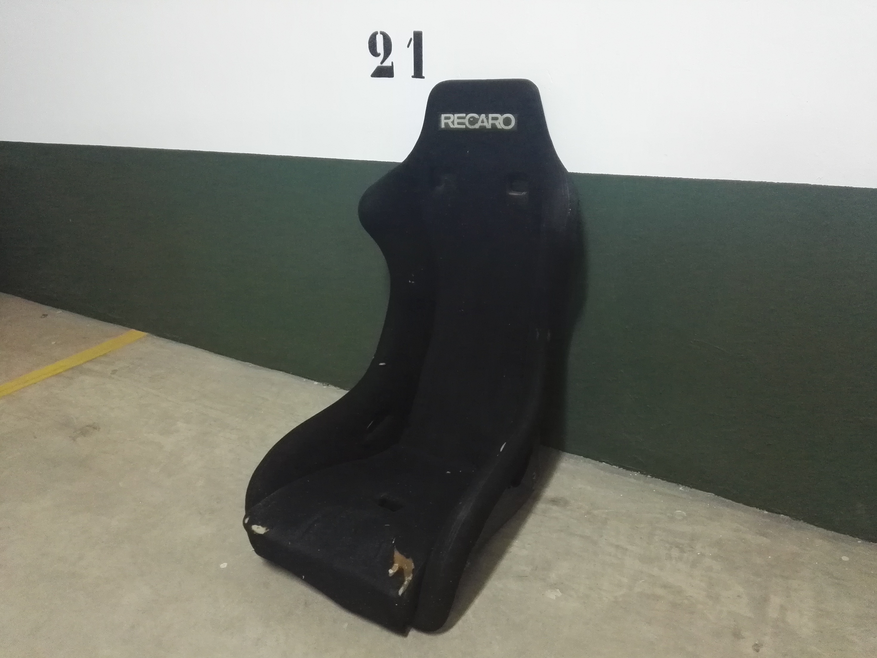

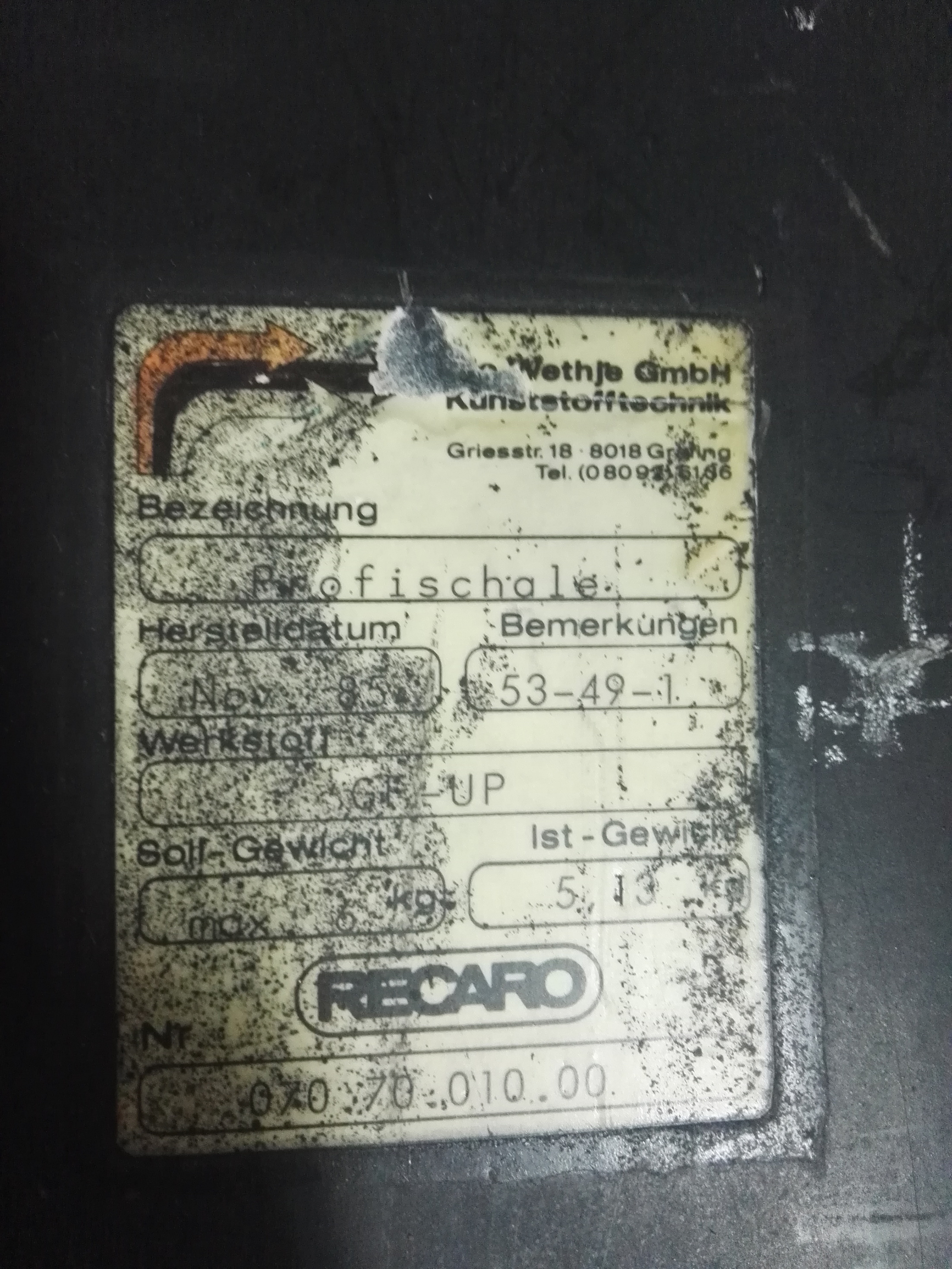

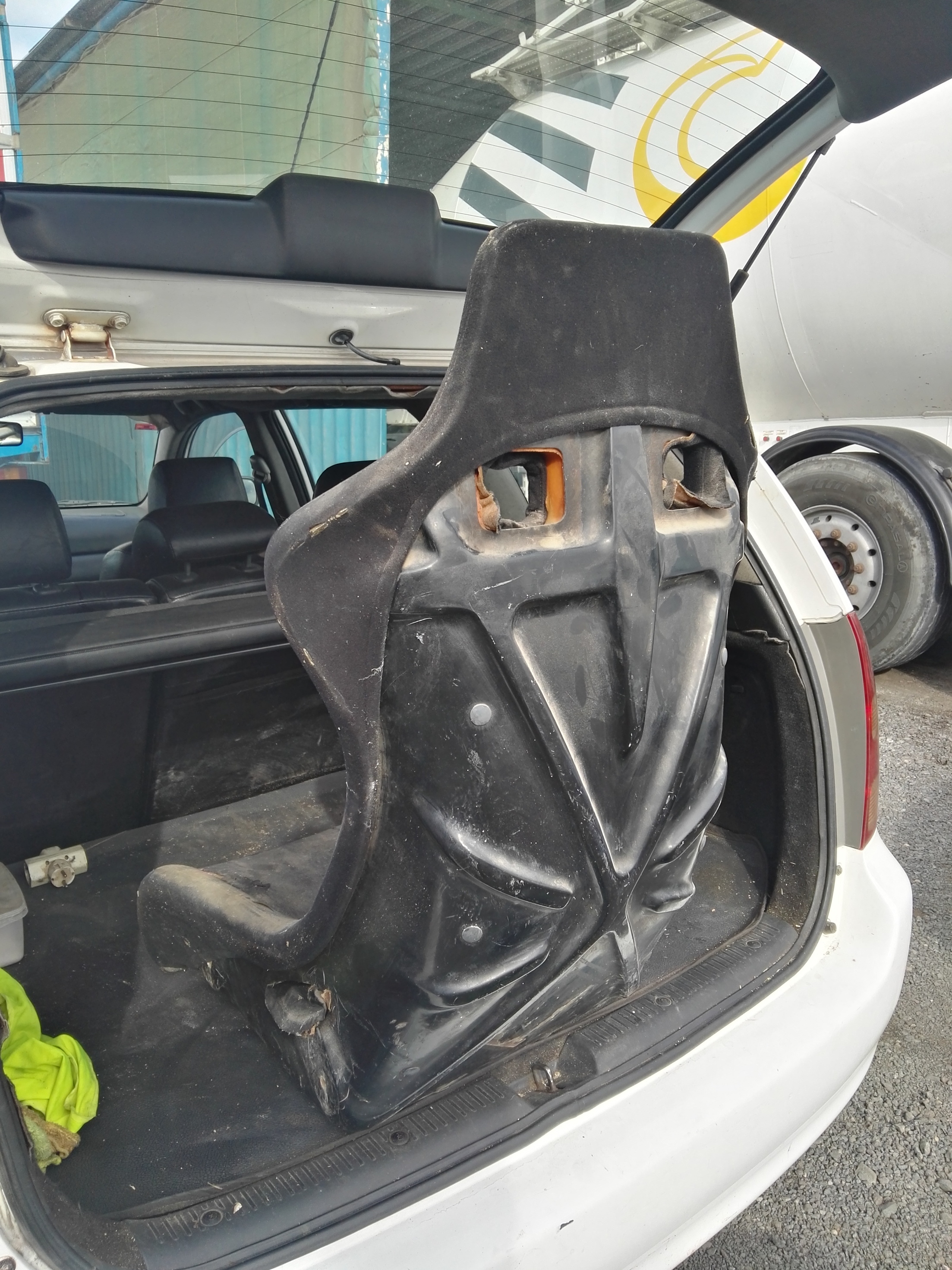

Por cierto, he conseguido un Recaro original de época, no sé que hacer con el…

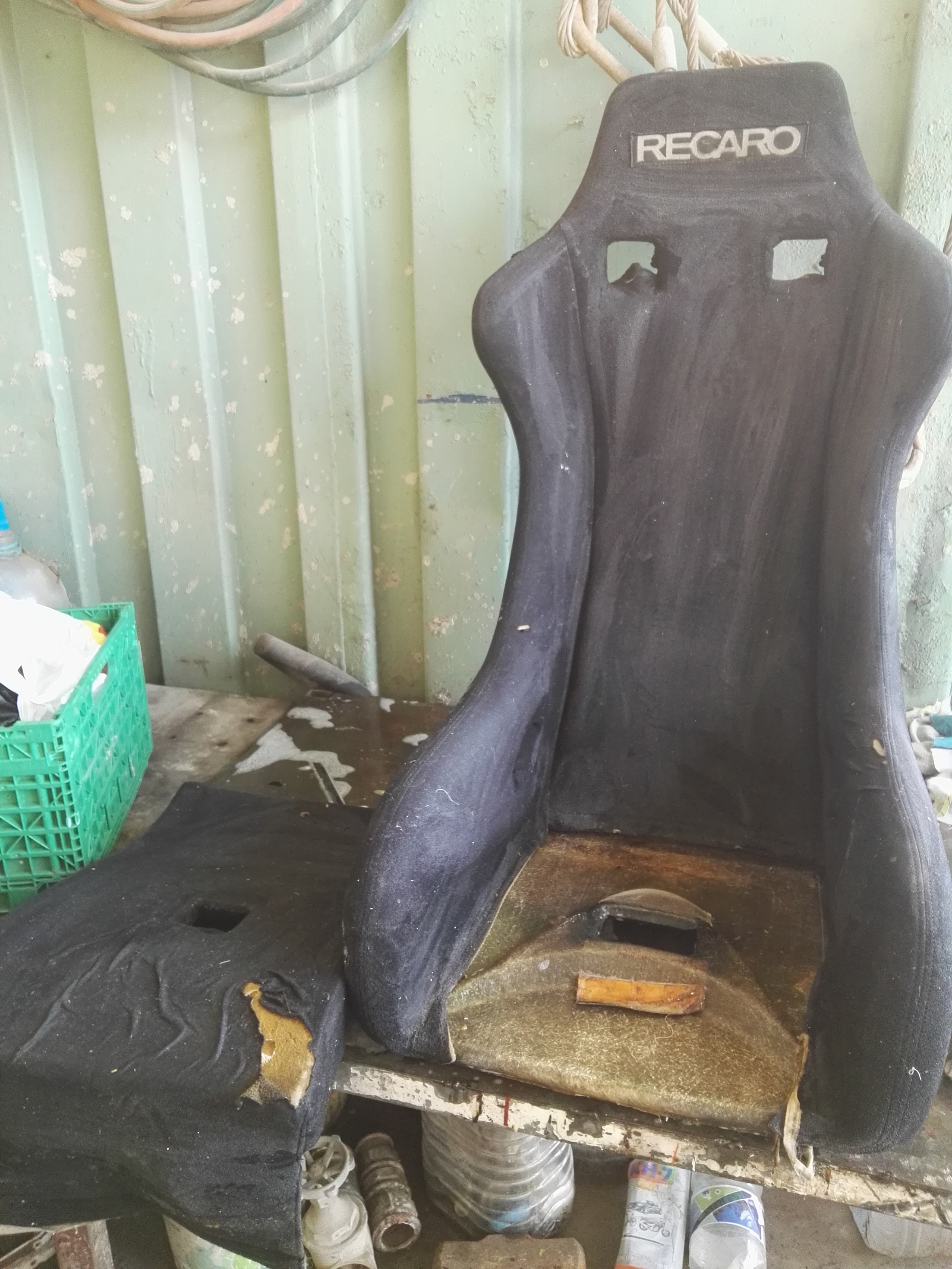

Lo limpié y quedó algo mas presentable jeje
Resultado
Atentos eh… Original de época, Noviembre de 1985… Estructura en fibra… Muy chulo, me encanta la estética. Molaría tapizarlo de los colores del interior de mi coche, hacer railes y montarlo en el corolla no?
Yo soy de la opinión de que lo restaures y se lo pongas al Corolla.

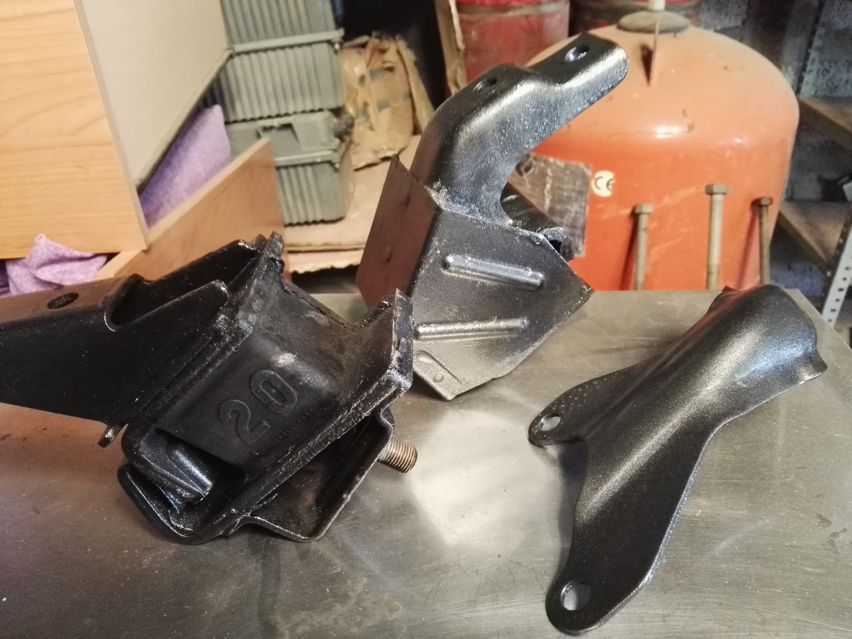

Dejo algunas fotos de piezas que pinté hace tienpo con un color negro metalizado que esta suuuuuper chulo y me encanta, y no lo habia subido, el cambio en las piezas fue bastante notable aunque no tengo fotos de como estaban antes, pero tras 34 años que tiene el coche os lo podeis imaginar
He pintado el alternador, que necesitaba una limpieza de cara aunque era nuevo, poleas, las patas del motor, la pieza que va entre la caja y el motor que no recuerdo el nombre, plato creo que se llamaba, motor de limpiaparabrisas, el arranque etc… Tengo que sacar un par de fotos mas para que se vea bien el cambio, que tengo algunas fotos de las poleas, el arranque y el motor del limpiaparabrisas antes y así se ve bien la gran diferencia que supone pintarlos

Yo también. Pintar y tapizar. pero en color discreto, algo sencillo, aunque seguro lo dejaba negro.

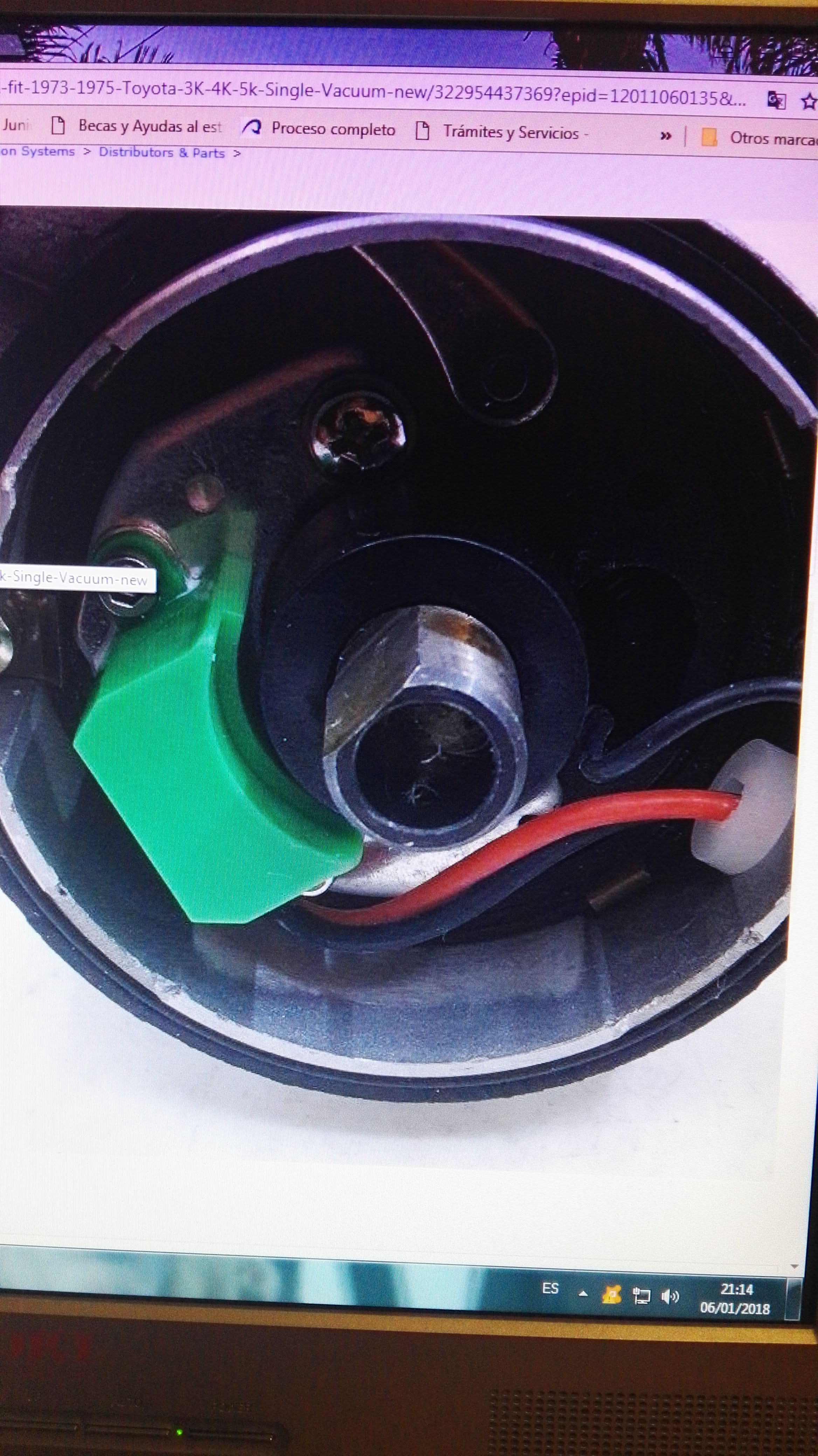

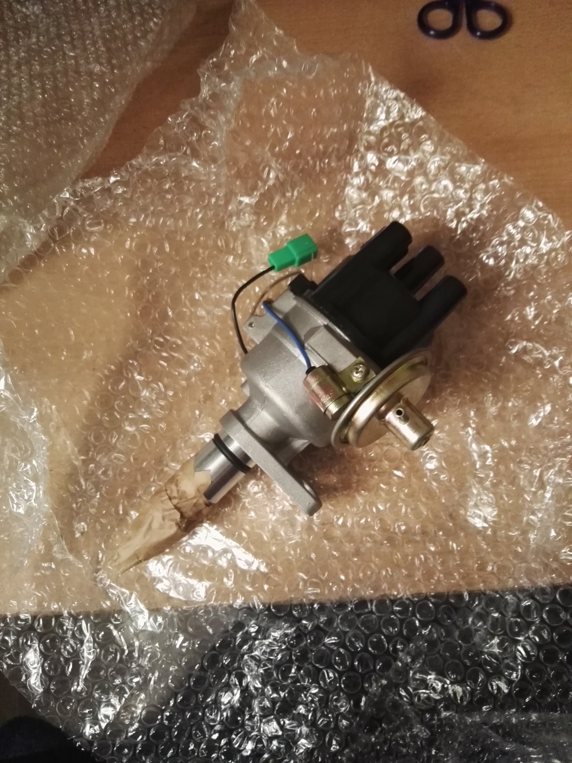

Recientemente me llegó el distribuidor que pedi, pedí uno electronico, pero me mandaron uno de platinos, igual que el que ya tenía. Así que mira tú vaya putada. Unos nervios…
El que me llegó es así, de platinos
Y debería haber sido así, me cago en mi ■■■■ vida (sí, ya he reclamado y estoy en proceso de disputa con el que me lo vendió)
