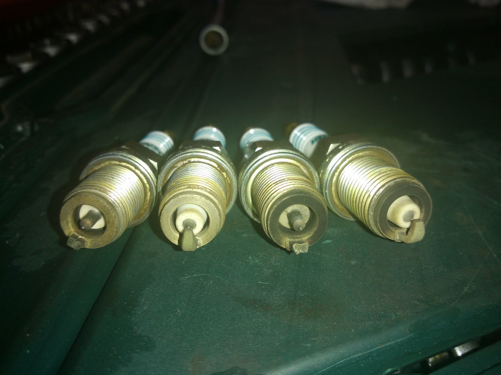

Solo por las bujias excesivamente frias no le tenia que haber pasado nada al coche…pero esto unido a estar sueltas …si.

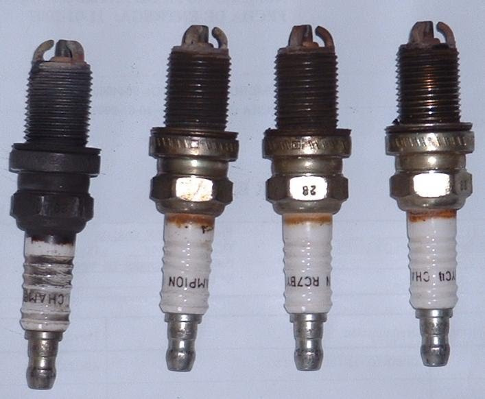

Yo no te critico, pero bien sabes lo que haría en tú lugar… En realidad, no habría hecho nada de lo que has hecho preparando un coche a la ligera, porque lo has hecho mal y punto, has querido correr demasiado y sin ninguna seguridad. Es un caso más de los más de 10 que habré vivido desde el 2006 que ando por éstos lares. Y puede decir tú padre que ese coche no picaba, pero no sabe ni en que momento falló ni durante cuanto tiempo picó. Una bujía de Iridio es lo que tiene, no necesita mucho tiempo yendo mal para que se desintegre y sin encima dices que iba suelta peor… Aun así sigo pensando que NO iba suelta por la foto que compartiste, además de que antes de partirse por ir floja, habría nuevamente detonación por sobrecalentarse al no disipar correctamente el calor a la culata.
Y ésta tú bujía:
Otra bujía floja:
Fíjate en el estado real de una bujía floja…
Volviendo al tema sobre que es lo que haría yo. Sencillo, me comería el marrón, aprendería para la siguiente y mientras siguiera yendo de serie lo dejaba nuevamente a 0,55. Que no vas a follar más para el uso que le das…
Mandax en primer lugar yo no soy Gonzalo…soy el padre. Solo lo digo para que sepas que hablas conmigo no con el y que ni el ni yo usamos el coche para follar mas sino por que nos gusta el motor. Dudo que la gran mayoria del grupo y amantes del motor usen el coche para follar mas…no se si es tu caso…espero que no.
En segundo lugar esas bujias flojas que pones estan asi por que han ido mucho tiempo flojas y no se han roto y sale negra la rosca por los gases quemados. Las mias si las ves juntas veras que ya han empezado asi…con la mala suerte y como tu has dicho que las de iridio son una m…y rompen antes…
Veras que ni las dos bujias todavia en buen estado se ve que salgan moteada la porcelana ni similar por falta de mezcla como alguno ha dicho en el mismo cuadro que adjuntas…y dos de ellas empiezan en la base a estar negra justo al comienzo de la rosca…la mala suerte ha sido que segun se han aflojado se ha roto. Adjunto foto de las 4
Viendo esas bujías te puedo decir que:
que fueran flojas no tiene nada que ver porque como digo no influye en nada como mucho entra aire a la cámara y dejaría de funcionar el cilindro. Si se quitaste la pipeta entonces si podrías ■■■■■ la bobina porque no tiene donde saltar la chispa. Como digo en mi caso incluso monto bujías sin resistencia además de que no puedes quemar la resistencia interior de hacerlas trabajar a tan fuertes presiones.
esas bujías no estaban flojas o almenos no más de lo justo para que el mecánico que luego metió mano se quejara. (Que podrían estar flojas, pero lo suficiente collados).
mezcla pobre por no ajustar con un regulador de presión el incremento de los bar de presión con la gasolina.
grado térmico que no es el que toca junto a que cuanto más presión subes más tienes que retardar en encendido en los rangos altos de rpm (para lo que as subido no necesario para que falle así).
Además de revisar la puesta a punto del encendido pues aunque tengas muy bien todo, si no tienes esto bien echo no sirve de nada.
Pienso siendo imparcial que no tienes nada que reprocharle al mecánico más que ponerte las bujías que no tocan pues lo demás no lo puedes demostrar. Si quieres aferrarte a eso perfecto pero por estar flojas no.
De todas formas en mi caso yo me lo comería el problema y no intentaría rascar donde no hay. Y para la próxima ir a un sitio que sepan de verdad que lo hacen que aveces todos nos creemos mecánicos y por ahorrarte dos duros pasan estas cosas.
hay veces que los coches se rompen y es imposible saber el motivo. Entiendo el cabreo pero igual que estas teniendo prudencia antes de llevar el caso por la vía legal, a falta de saber si tienes opciones o no, debías haberla tenido antes de acusar a Amadeo
Yo no veo signos de bujía floja por ningún lado, de verdad… ni la arandela tiene hollín de haber ido fugando, ni la rosca está negra, ni mucho menos va a vibrar tanto como para romper un trozo de metal (porque falta porcelana, pero también falta metal)…
antes me decanto por un problema de esos dos inyectores, o de las bobinas/PTU que afecte a esos dos cilindros, que cualquier otra cosa relacionada con la propia bujía

En fin, entonces, como le dije a tu hijo, el par de apriete de una bujía de NGK por ejemplo, es con la mano hasta no poder mas y un 1/16 de vuelta con la llave. Otras marcas es 2/3 tras apretar con la mano. Vamos que no llega a apretar del todo la bujía, ya que le quedarían 3/4 de vuelta hasta que no gire mas con llave. Te digo ésto, por hacer alusión de lo que dijiste más arriba sobre que Amadeo no reviso el apriete de las bujías por segunda vez y a lo que os habéis agarrado desde un principio. Técnicamente no se hace nunca una segunda pasada porque siempre queda algo de apriete disponible si se han ajustado correctamente previamente y se apretarían de más.
Cruz177 …por ahora solo te puedo decir que el encendido esta calado en su justo grado y que la mezcla no es pobre…
El resto me lo dira el perito y el ver si puedo o no denunciar. En cuanto a flojas entiendo y el perito me lo dira o no que la porcelana se rompe por vibracio al estar floja y esta al romper haya roto el electrodo.

Kernel el no tener opciones no significa que este mal hecho el trabajo. Es decir si pasada la garantia no puedo reclamar da igual lo que haya hecho el mecanico…no tengo opcion a reclamar pero si esta mal esta mal.
En cuanto a acusar…yo solo he dicho lo que ha pasado…y que el resto de opciones que dais por lo que puede haber pasado son erroneas…es decir el encendido no esta excesivamente avanzado ni la mezcla es pobre y que el pico maximo del turbo esta a 0.79. Y que es el mecanico en cuestion el que me dice que con una controladora soplando a eso el coche iria perfecto.
Si juntamos todo entre las causas que pueden ocurrir para que una bujia pierda la porcelana…solo queda las bujias flojas y es lo que yo he dicho que despues de ir descartando las causas es lo que queda.
En cuanto a las bobinas…seria casualidad que dos bobinas fallaran al mismo tiempo produciendo el mismo daño…que no es imposible???
vamos a pensar que pudiera ser…pero entre una razon que puede ocurrir y que efectivamente es como bujias flojas con un grado frio excesivo contra algo que tiene que dar la casualidad casi imposible que dos bobinas esten dando el mismo problema al mismo tiempo…cuando 4000 km antes y forzando mas el coche que ahora no ha pasado…me cuesta trabajo creerlo …de verdad
Como te digo siendo imparcial intentas rascar donde no hay.
Buscando en las explicaciones de las bujías pone bien claro que, que se rompa la porcelana es por un cambio brusco de temperatura (descenso). (Mezcla no bien ajustada y subir el grado térmico 2 puntos más fría). Mal ajuste del gap (seguramente no se hizo, aunque pocos mecánicos lo hacen). I mala puesta a punto del encendido en general.
Son muchas cosas las que han afectado a que pase eso. Pero te aseguro que por estar floja no pasa eso y te lo estamos diciendo todos.
Como te he dicho en todo caso puedes luchar por no poner el grado térmico que toca (aunque me parece mal rebuscar así, ya que realmente nadie puede asegurar al 100x100 de todo lo que he puesto que ha sido realmente lo que ha pasado, a no ser que pagues a unos ingenieros y después de gastarte 20.000mil en pruebas en laboratorio de todos los metales llegar a una conclusión teórica.).
También vuelvo a decirte que esa mezcla es pobre porque no es café con leche, está blanco. Y puede ser perfectamente que fallen dos bobinas incluso 3 o las 4. Pero si fallasen dejaría de ir el cilindro a mi parecer.

En mi opinión, y siguiendo con el erre que erre de que esas bujías estaban sueltas y que no fue la sobrepresión lo que ha llevado a destrozarlas, para llegar a suceder eso, Amadeo tuvo que dejarlas sueltas… y en tal caso, no aguantarían 4.000km.

En cuanto al tema de las arandelas si es como tu dices el perito no podra saber que apriete se le dio y era el correcto…por lo que todo quedaria en aguas de borrajas…por lo que no podria hacer nada. Pero tambien me dira si el coche las ha roto por algun otro motivo de los que apuntais o si todo esta bien y es el aflojamiento de las bujias el causante otra cosa es que pueda demostrar que estaban apretadas o no…
En cuanto a que nunca lo has visto en s14a si me lo dices por el apriete de la bobina que lleva un tornillo…la parte inferior es de goma y te aseguro que si va suelta va suelta y la “goma” que sujeta a la bujia no es suficiente para aguantar que la bujia no se mueva…si acaso para hacer que aguante 4000 km antes de joderse…por esa pequeña ayuda que le da la bobina con el tornillo.
Y si…sigo erre con erre con que esas bujias estaban sueltas…por que es con lo que se encontro el mecanico nada mas ponerse a mirar que le pasaba al coche…para quedarse con el arreglo con decirme que se ha jodido el motor por ejemplo por un encendido avanzado seria mas creible …
