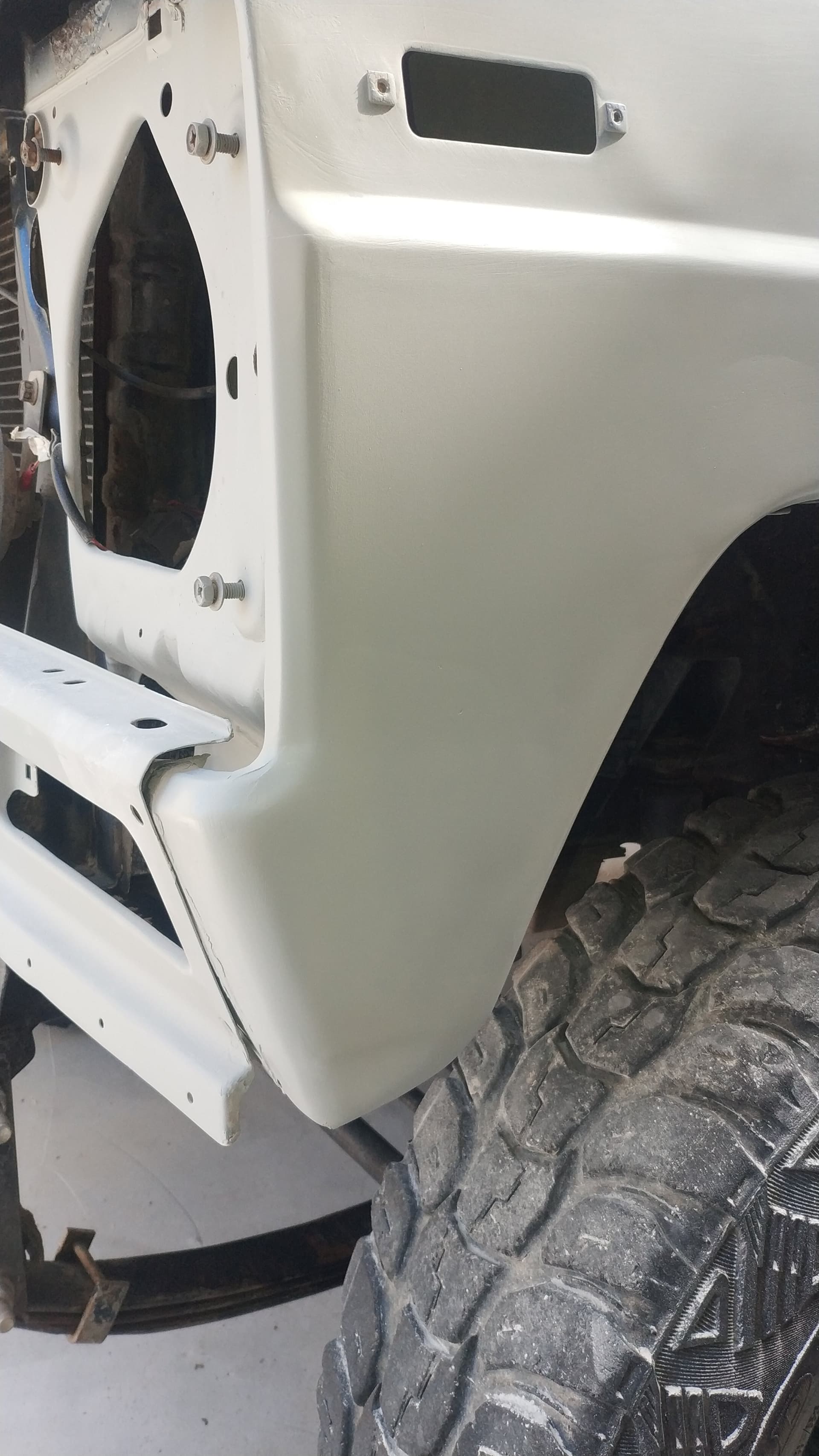

Siguiendo con la odisea de la chapistería le ha tocado esta vez a algunas partes del exterior que estaban perjudicadas:
Estos daños iban acompañados de principios de óxido, no son graves pero mejor pararlos a tiempo. No he dejado a la perfeción la superficie ya que voy a pintar de verde raptor rugoso el coche entero.

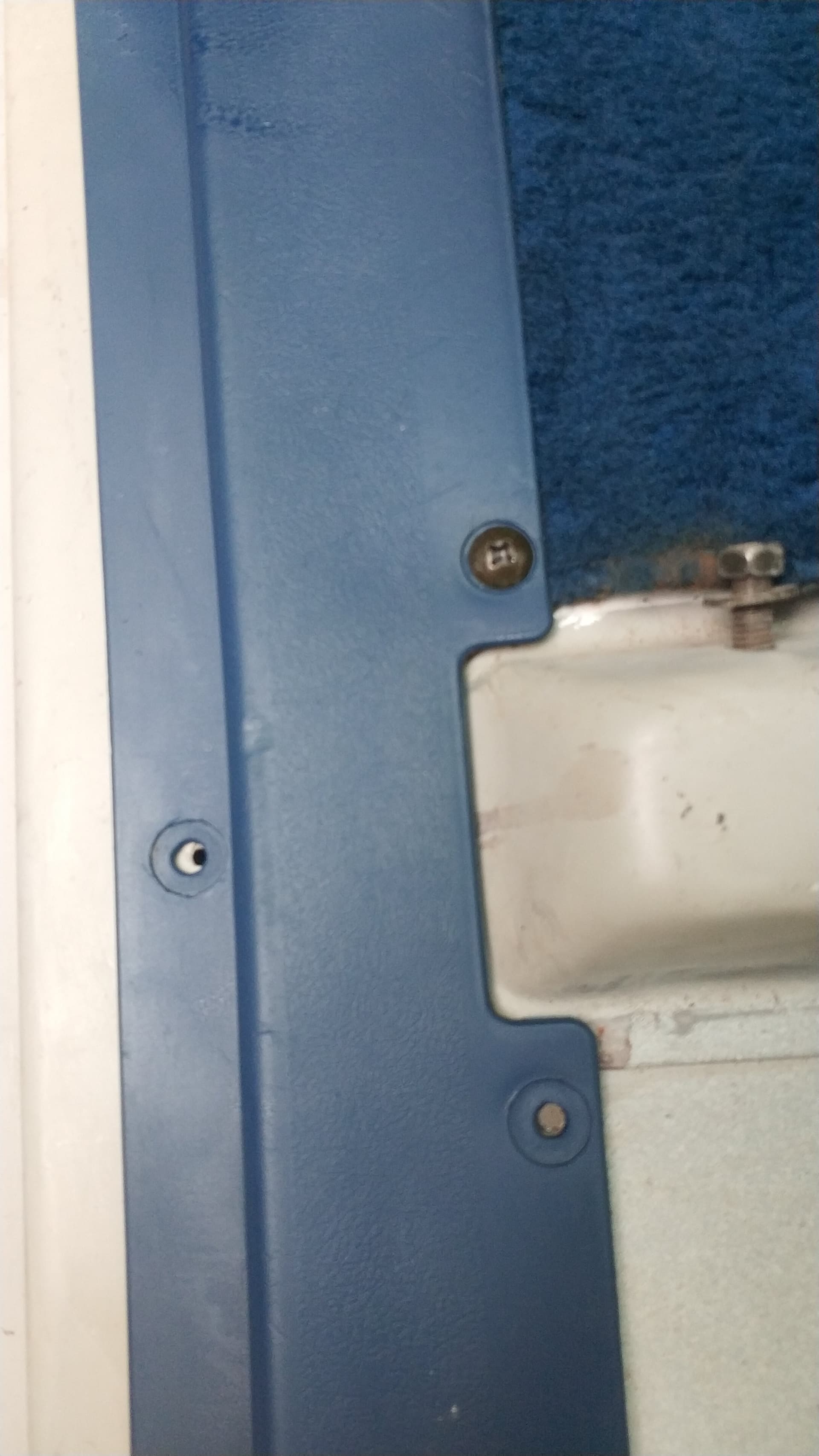

Me hice entre otros con una consola central de un k260 que lleva soporte para la radio (en mi caso metería ahi la emisora) y restauré unas cuantas piezas quemadas por el sol.
Y así erá, una consola en gris:
El tono es el que mejor le encajaba y estoy altamente satisfecho con todo, la botonera la compré nueva oem menos el de limpia, encontre uno en muy buen estado usado a un precio de derribo y les puse unas protecciones para no estropear el serigrafiado.
