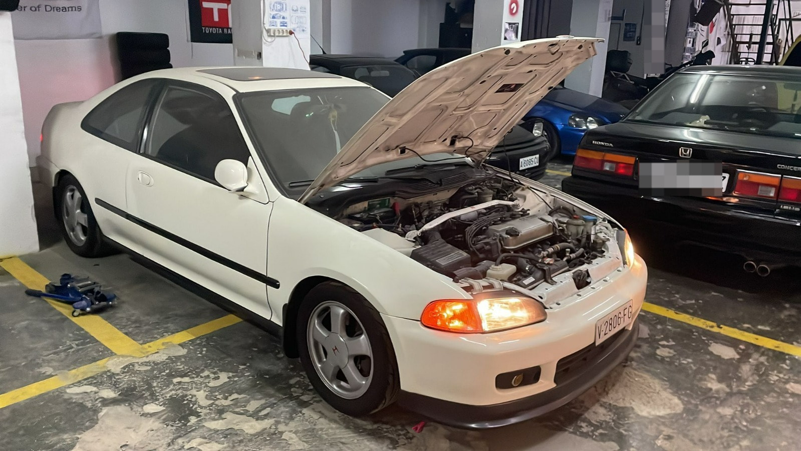

Buenos días estimados, hoy es un muy buen día… después de tener el coche parado desde diciembre de 2023 (en 2024 salió una unidad de día, que fueron las últimas fotos que compartí por aquí), por fin le ha llegado su momento.

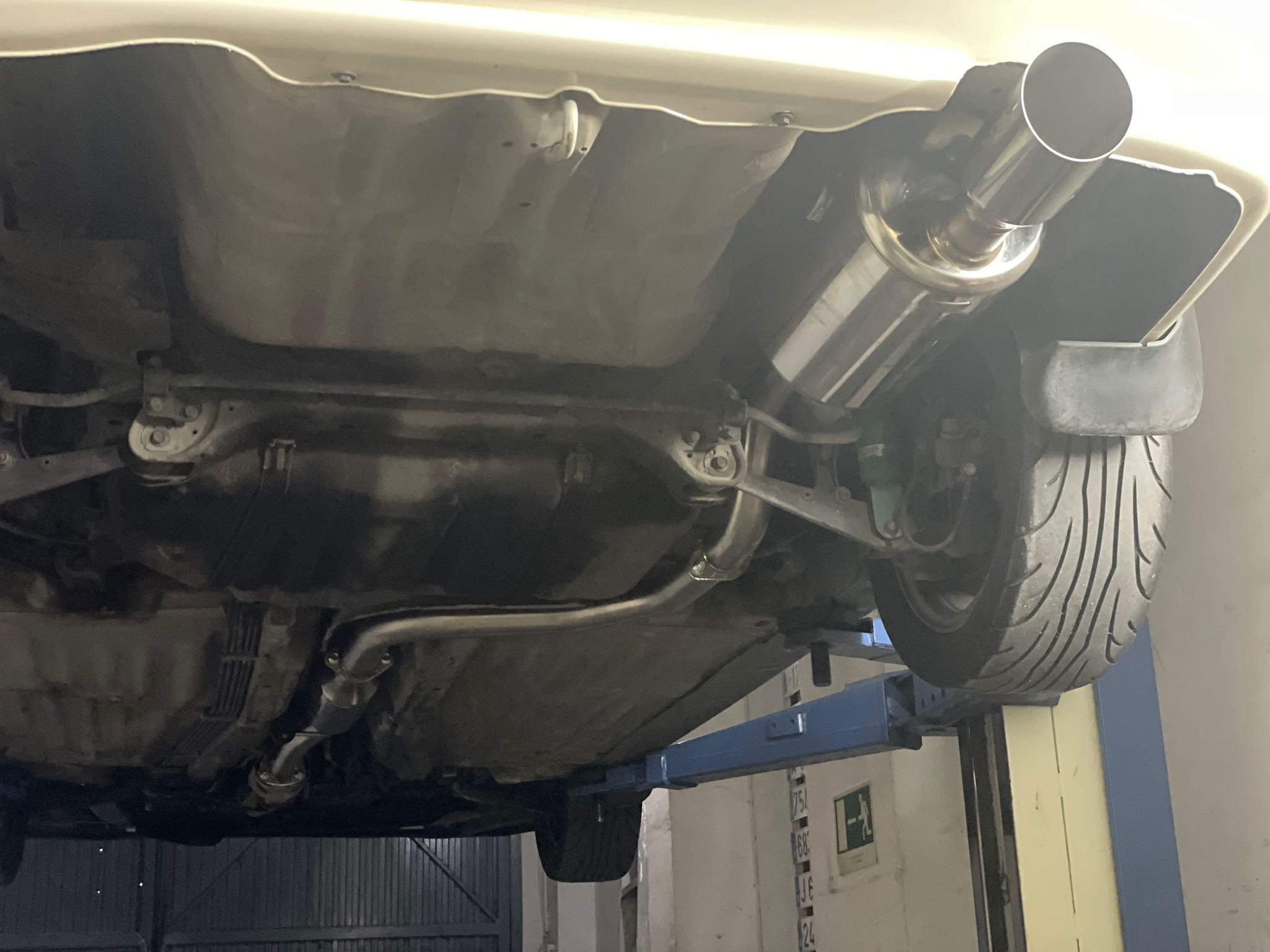

El Civic vuelve a tener seguro, está de alta otra vez y tengo cita para la ITV en casi un mes. Hace varios días, mi novia me dio una sorpresa gorda (me he portado genial) y me pidió en dna-autoparts la línea de escape completa homologada, pidió la Invidia G200 pero no tenían stock así que la alternativa que le dieron fue la línea SRS R60.
Se acabó tener que soldar todos los años el flexible de los huevos y la cola final, que estaban ya llenas de pegotes. Línea completa en inox y a correr!!
El mes pasado ya entré al coche y le di llave, aún tenía baterías así que no le costó nada arrancar…

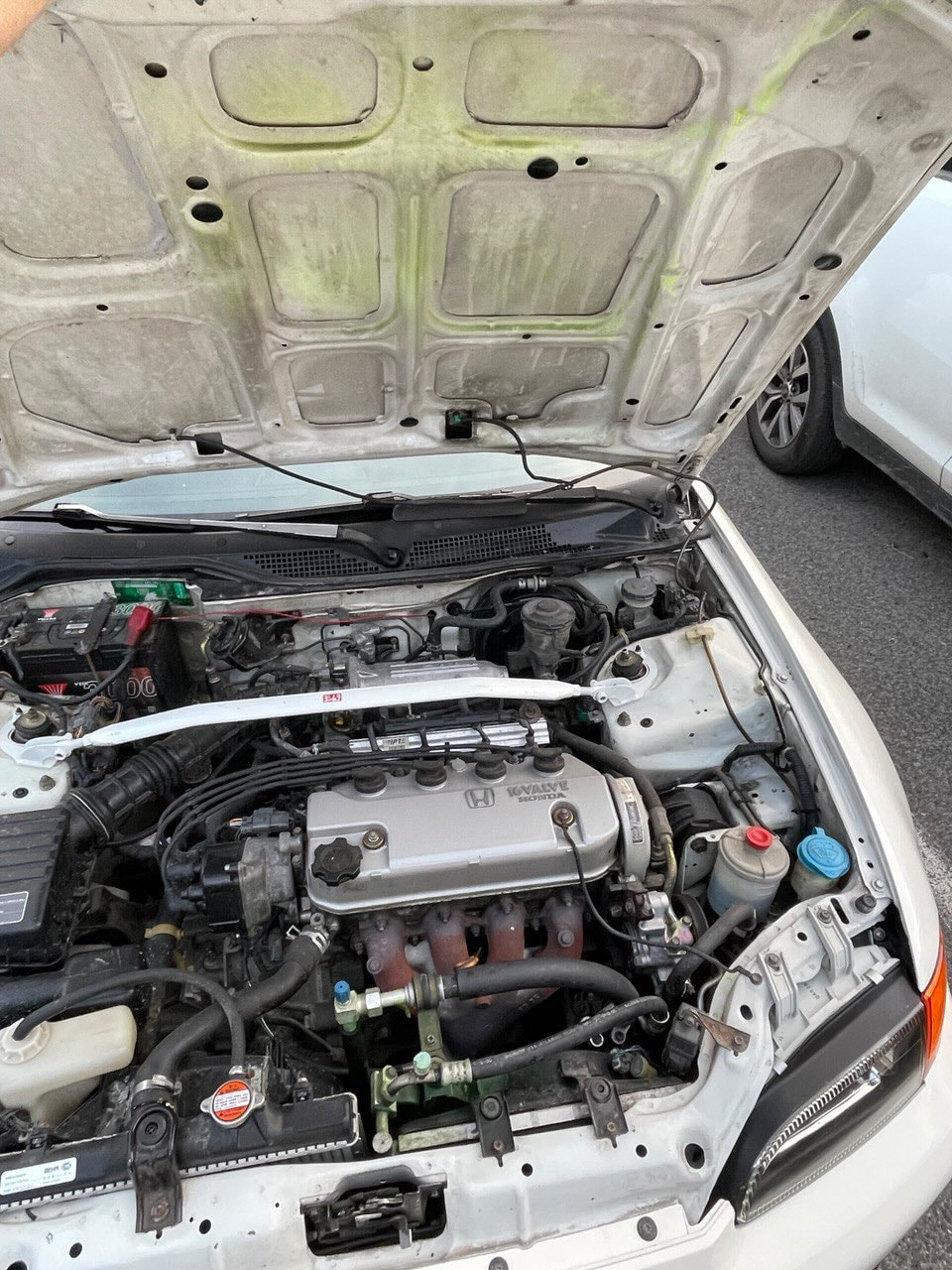

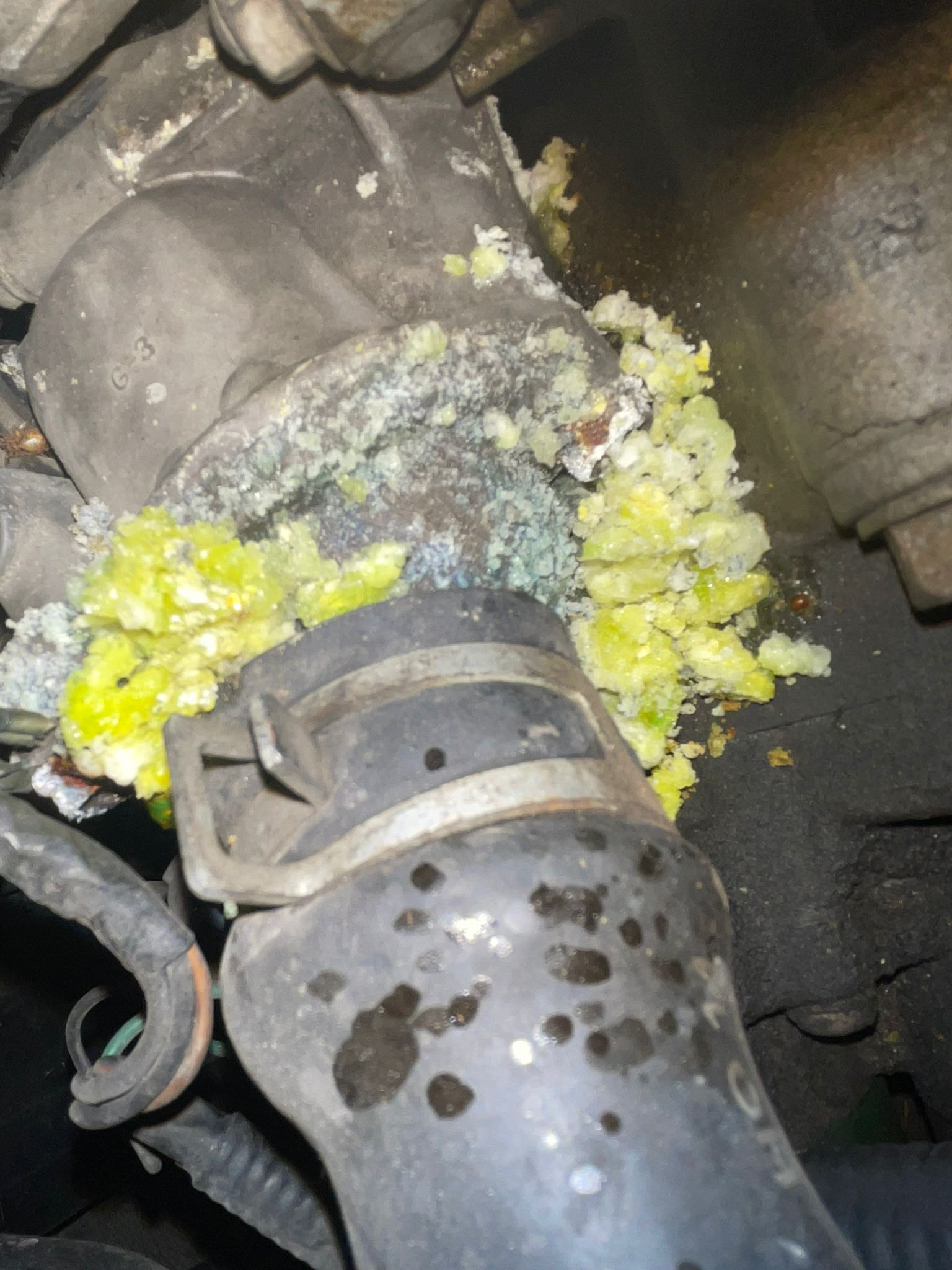

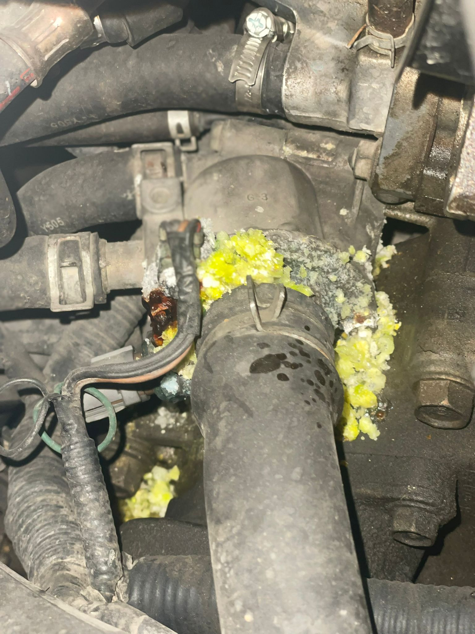

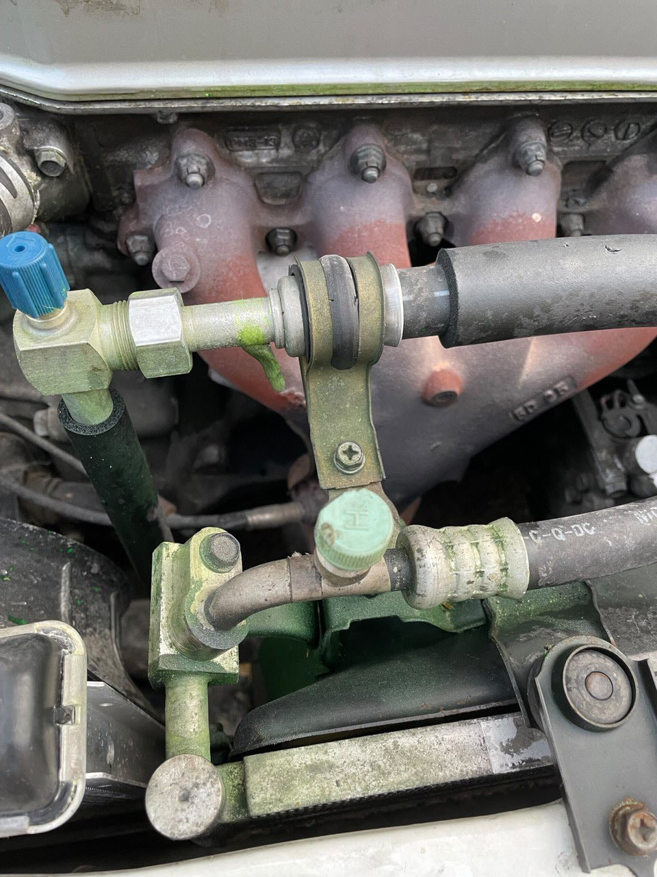

Algo de lo que me di cuenta enseguida era que en los manguitos del anticongelante se había formado esta especie de pasta, no lo había visto en la vida:
Vale que andara poniéndole anticongelante del Carrefour pero desde luego que no esperaba este efecto :rofl:
En fin, he leído que hay aditivos rollo Liqui Moly pero para el circuito anticongelante, lo que me preocupa es que toda esa m1erda esté por dentro del radiador, el bloque, las tuberías… ahí si que tendríamos un problema… pero espero que con este aditivo y un buen purgado se solucione. Me gustaría que me dierais vuestra opinión, de nuevo, no he visto nunca.

El escape lo cambio porque en la última salida de 2024, me tiró absolutamente toda la malla metálica que está dentro de la petaca del escape, la escupió toda y fue cuando decidí que ese sería problema del carlos del futuro… por otro lado, tengo pendiente comprarle (y homologarle) los reguladores de caída (HARD RACE), para ambos ejes, pues es algo que debería haber hecho cuando me cambié las manguetas, porque las de delante aún aún (son de EG6 y se alinean bien) pero las de detrás son de MB6 y ensanchan el eje trasero, por lo que llevo las ruedas así / , no es muy acuñado pero si te acercas se nota.

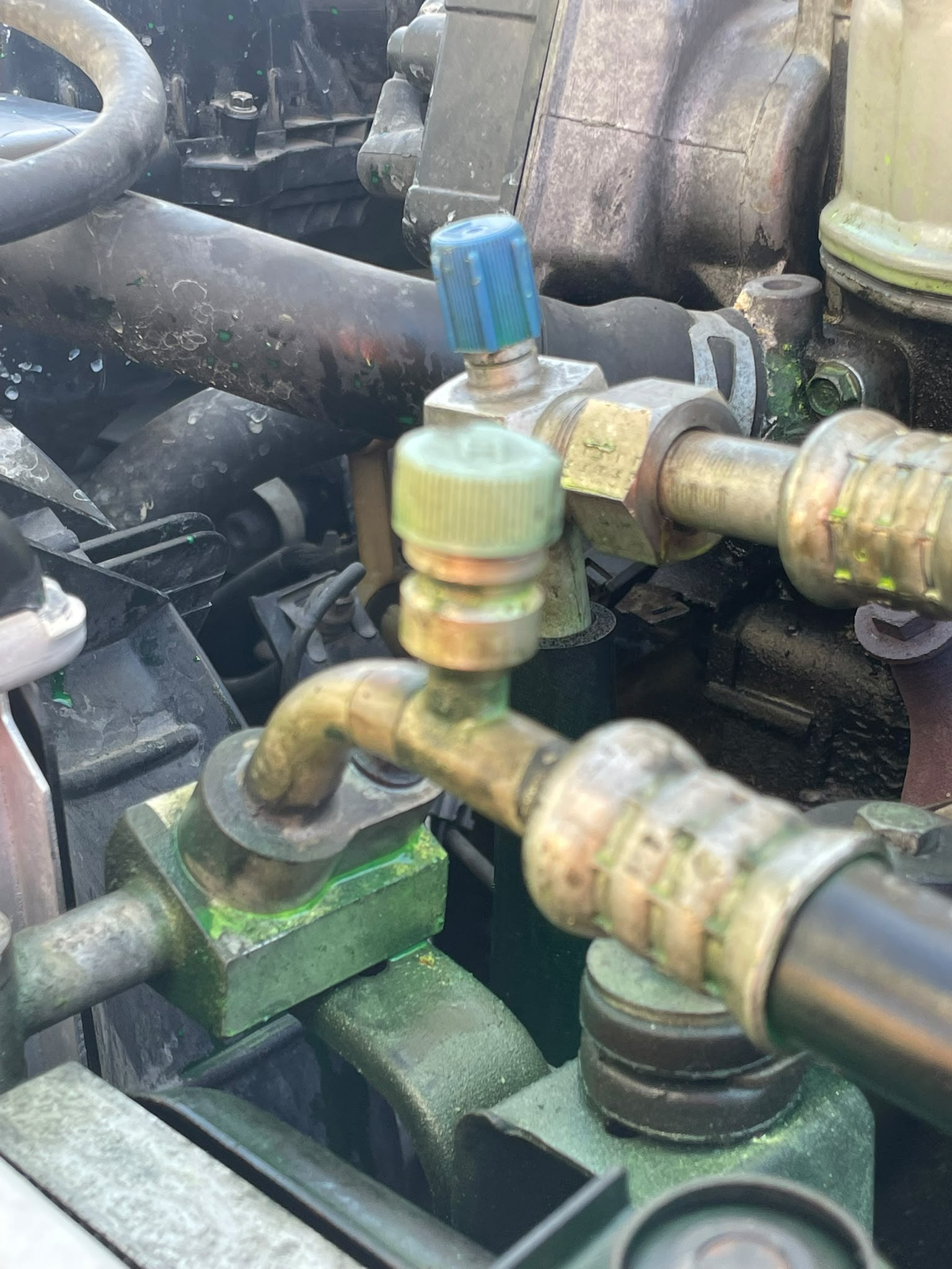

Luego, arreglar como sea la pérdida del circuito del aire acondicionado, me lleva loco. Ya lo llevé al taller oficial Honda de mi ciudad y la verdad es que el servicio dejó bastante que desear, luego lo llevé rebotado a otro taller donde sí dieron con las fugas, me cambiaron varias tóricas, cambié uno de los tubos del aire y listo, pero ha pasado “tanto tiempo” que ya no recuerdo la frecuencia con la que se descarga…
2022:
2023 (el tubo del moco lo cambié, me lo llenaron, lo usé en verano pero ya no recuerdo cuánto me duró):
He visto en wallapop un kit completo de aire acondicionado de EK por 90 euros, que puede merecer la pena comprarlo pues por tener repuestos y eso, que viene todo, pero tendría que estudiarlo bien, no sé si llevarlo directamente a que le peguen un vistazo al mío y entonces me digan qué les hace falta o comprarlo directamente y tenerlo “a mano” por si me pidieran algo. Pero me hace falta sí o sí el A/C.

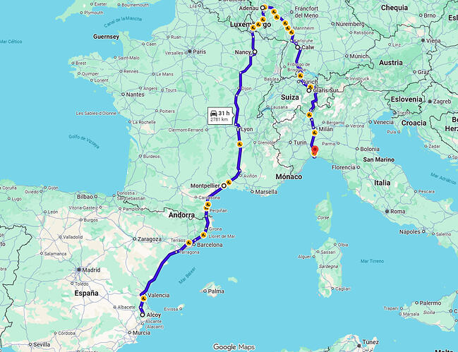

En agosto se viene roadtrip de los guapos, de los que me gustan y con los que más disfruto. Los que seguís el proyecto desde hace ya 7 años, sabéis que he viajado mucho con el Civic porque siempre ha sido el coche para todo, hasta que fui ampliando garaje con coches, motos, etc.. entonces, me hace especial ilusión lucir la matrícula de Valencia por el Ring.

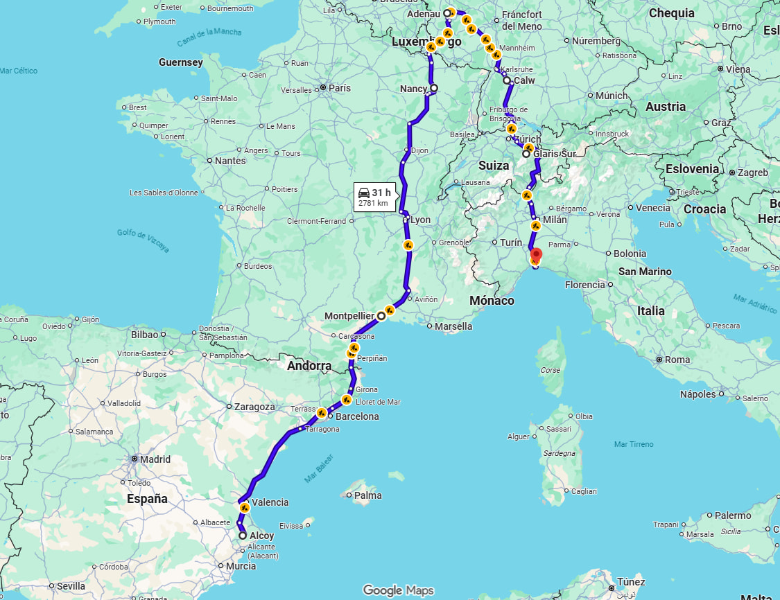

A grosso modo, esta es la ruta que haremos:
Por tanto, invito a cualquier persona del foro a que comparta por aquí sus recomendaciones para planear el viaje a Nürburgring (que será la primera mitad del viaje), luego ya turisteo por Alemania, Suiza (furka pass, lagos, cascadas, etc) y luego ferry Génova - Barcelona.
Sobre Nür, hemos reservado ya un airbnb para los 3 días con sitio para los coches (vamos dos Civic Coupé como el mío, un 200SX S13 de mi mejor amigo y un Rover 200 Turbo).
¿Consejos, recomendaciones, advertencias? ¿Merece la pena darle un try al taxi ring? la ilusión es ir modo abuela con el Civic por allí, no me gustaría alquilarme nada para rodar.

Respecto al viaje, yo me subí en un bmw taxi de los que conducían los probadores de Bmw y fue una pasada, a mi me gusto. Se que hay conductores con muchas horas y con sus coches que se ofrecen a hacerlo igual y es mas barato, al final les pagas la vuelta y ellos disfrutan igual, claro que no habrá ningún seguro que cubra algo gordo personal.
Personalmente creo que haces bien queriendo rodar así, para mi es como si rodara por una carretera, con el mismo respeto y los mismos limites y cruzar los dedos que nadie haya tirado aceite por ahí (igual que una carretera)
Respecto al viaje, no aprecio si pasas por el paso del stelvio, pero estaría bien y si pudiera, bajaría hasta Mónaco solo por pasearme con la escusa de volver, hay tanto por ver que te podríamos cambiar media ruta

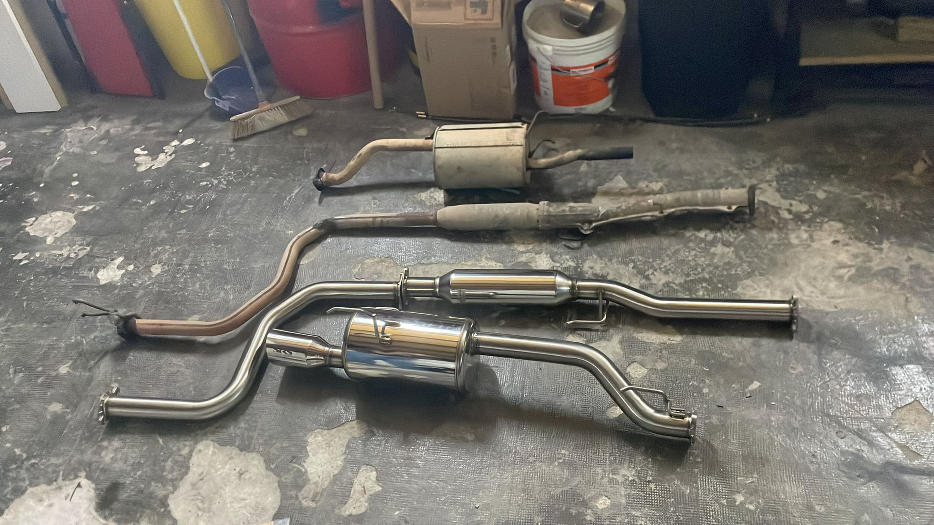

Línea completa de escape SRS R60, homologada. La Invidia que quería no tenía stock pero desde dna-autoparts me dieron esta alternativa por 40 euros más…
La línea podrida ya con agujeros por 3 partes jajaja no me extraña que el coche fuera de aquella manera…
Suena muy pero que muy bien, a pocas rpm ni te enteras y a partir de 4k vueltas ya :speaking_head: :speaking_head: :speaking_head: :speaking_head: :speaking_head:

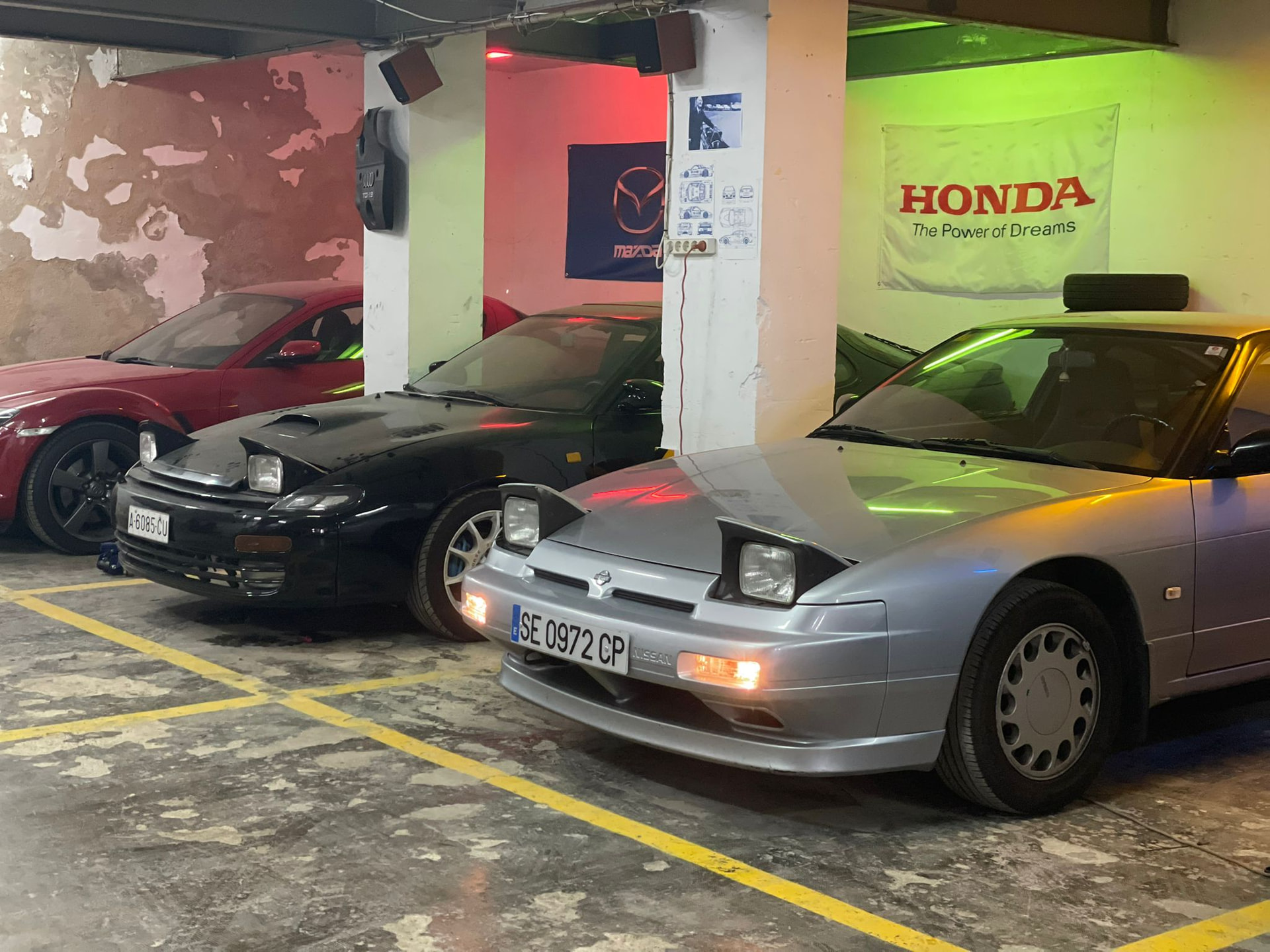

Puede parecer una tontería, pero me gusta que cada coche sea de un color diferente

vaya foto de aparcamiento y que chulo se ve el civic

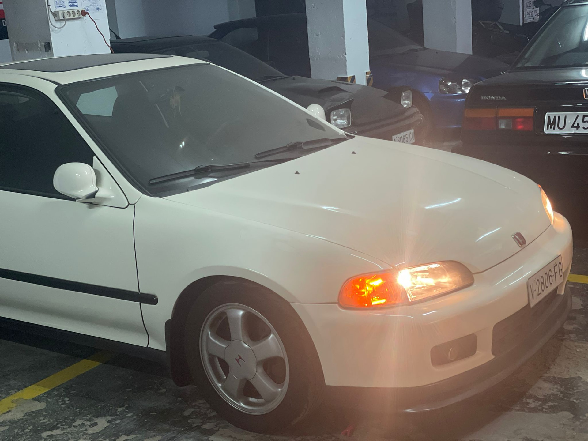

Me flipa mucho esto!! a ver si encuentro foto donde se vean todos, no hay dos iguales… jajaja
Claro Sergio!! dale caña a ver que tal va ese proyecto. Ya iremos preparando el viaje, poco a poco…
Mil gracias!! la verdad es que el Civic es un coche que llama la atención, tiene presencia. Y es verdad que lo tengo con una estética muy finda y cuidada, no me canso de mirarlo. Muchas gracias por la apreciación!

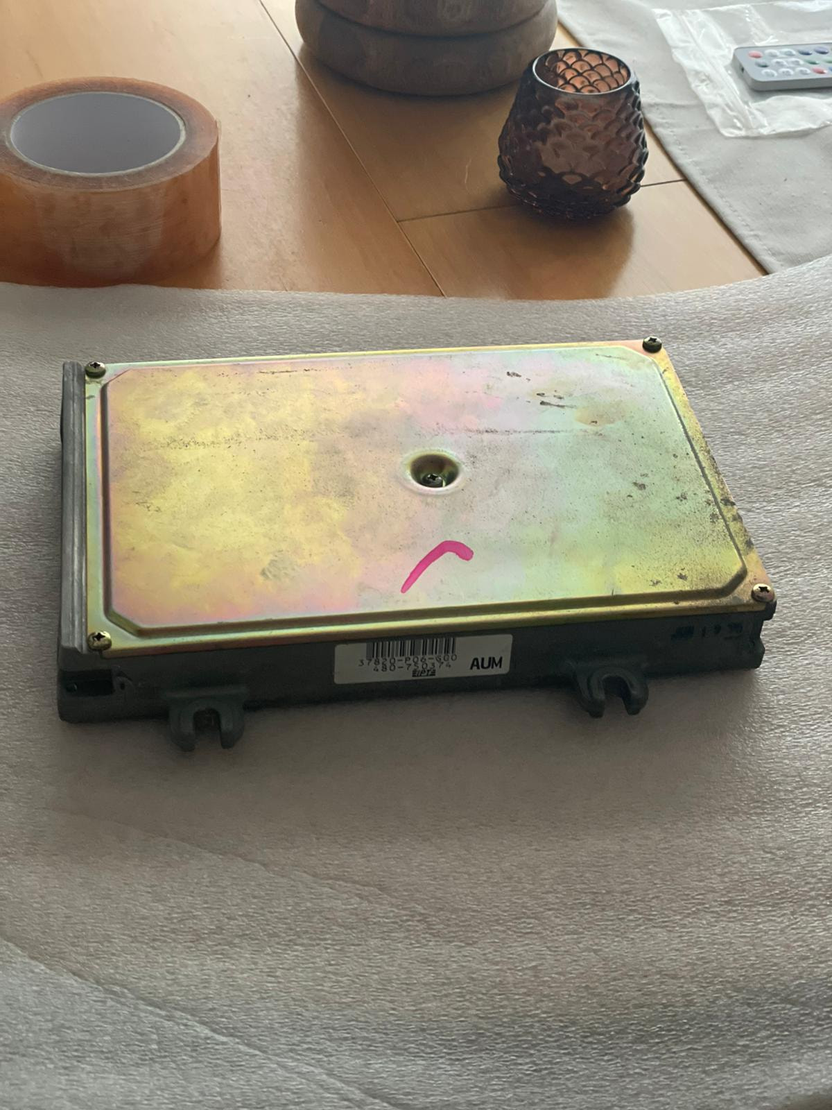

Seguimos… con respecto a la preparación pre-Nürburgring, he comenzado por mandar la centralita a Logroño para que la reparen:
Como seguro no lo recordaréis, ya os refresco yo la memoria… 2020:
Chaval !!! que no era eso !!! normal que lleves 6 años con ese problema, tenías la centralita hecha polvo.
Resulta que, después de comentar este problema con varios compis del grupo Honda, ya me dijeron que sí, podía ser main relay pero que también podía ser la ECU, que tiene un circuito integrado en la PCB que conecta directamente con la bomba de gasolina y que se jodían con el tiempo. Idem con los condensadores. Pues total que abrí la centralita y tenía dos condensadores reventados, un pequeño quemazón y en general no muy buen color.
Así que se la he mandado a un chico de Logroño que las restaura y las deja fetén, 120€ con el circuito integrado de la fuel pump nuevo y todos los condensadores cambiados por unos nuevos, tratamiento con barniz anticorrosión, etc… ECU para otros 30 años :slight_smile:

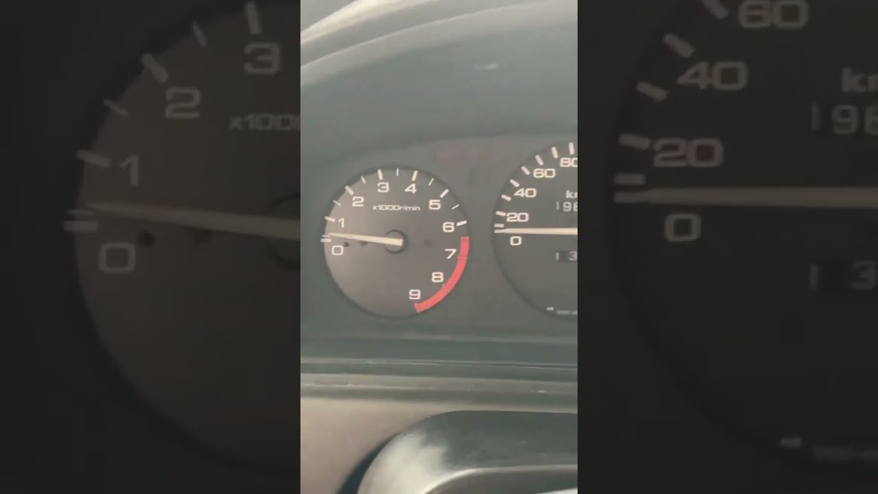

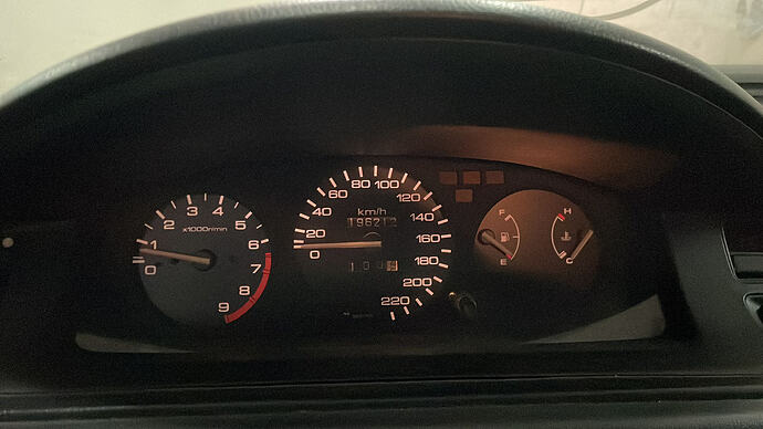

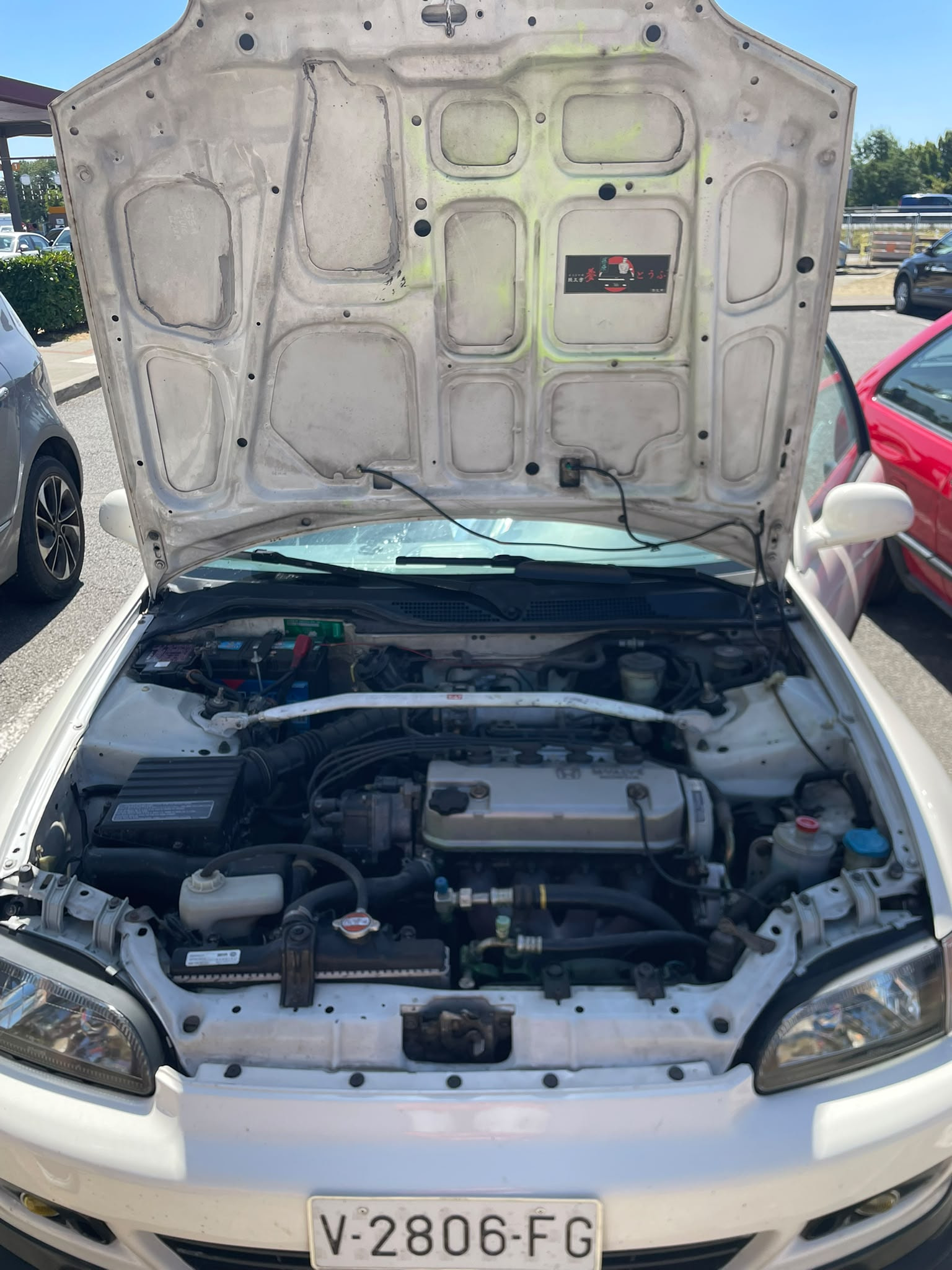

El tema de la sonda lambda, los retenes de la IACV (y su limpieza) y la limpieza de todo el sistema de refrigerante es básicamente porque tengo el ralentí del coche a 200rpm. Nunca se cala y en marcha no tengo problema pero macho…
  1. Arranco coche: ralentí 700-800rpm
  2. Acelero: sube rpm y cuando baja, está ahí un segundo y enseguida bajón hasta 100-200rpm, es súper raro.
  3. Vas por ahí y vas bien, pero en eso que paras a un ceda el paso o un stop… parece de verdad que se cala, es que caen la RPM mucho.
Aquí os lo enseño:
Por eso quiero darle una vuelta a todo y también ver los valores de mezcla AFR que me da el coche, por si tuviera algo que no estuviera bien ajustado, con el Hondash lo puedo ver sin problema. Miraré todo antes de cambiar nada, de todas maneras, ¿qué pensáis?
