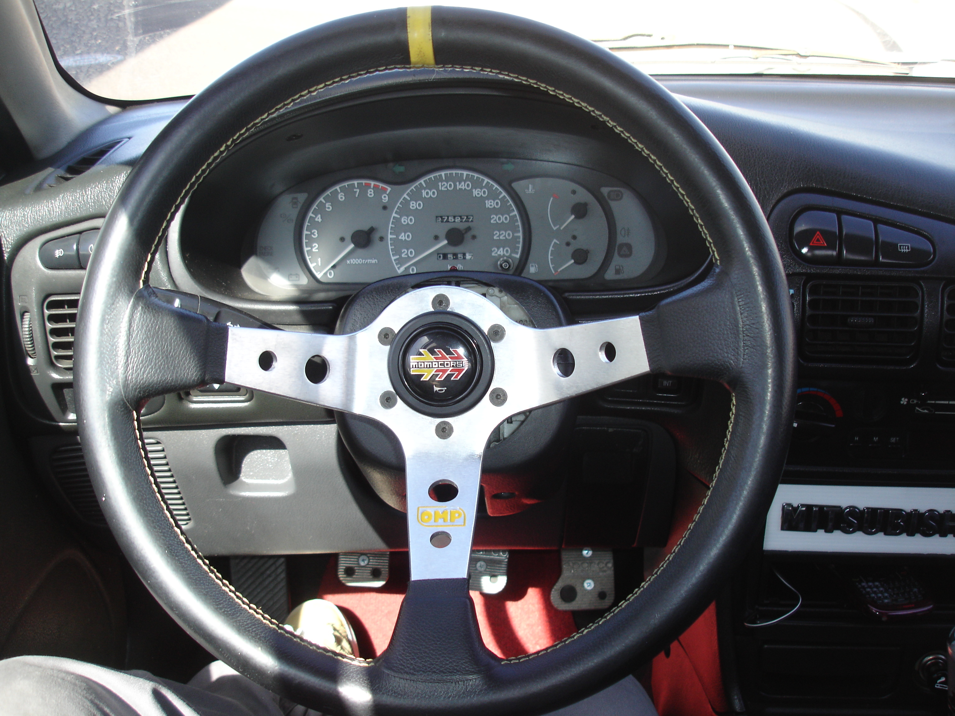

Es el famosicimo volante Omp Corsica de 335

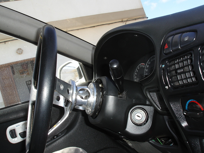

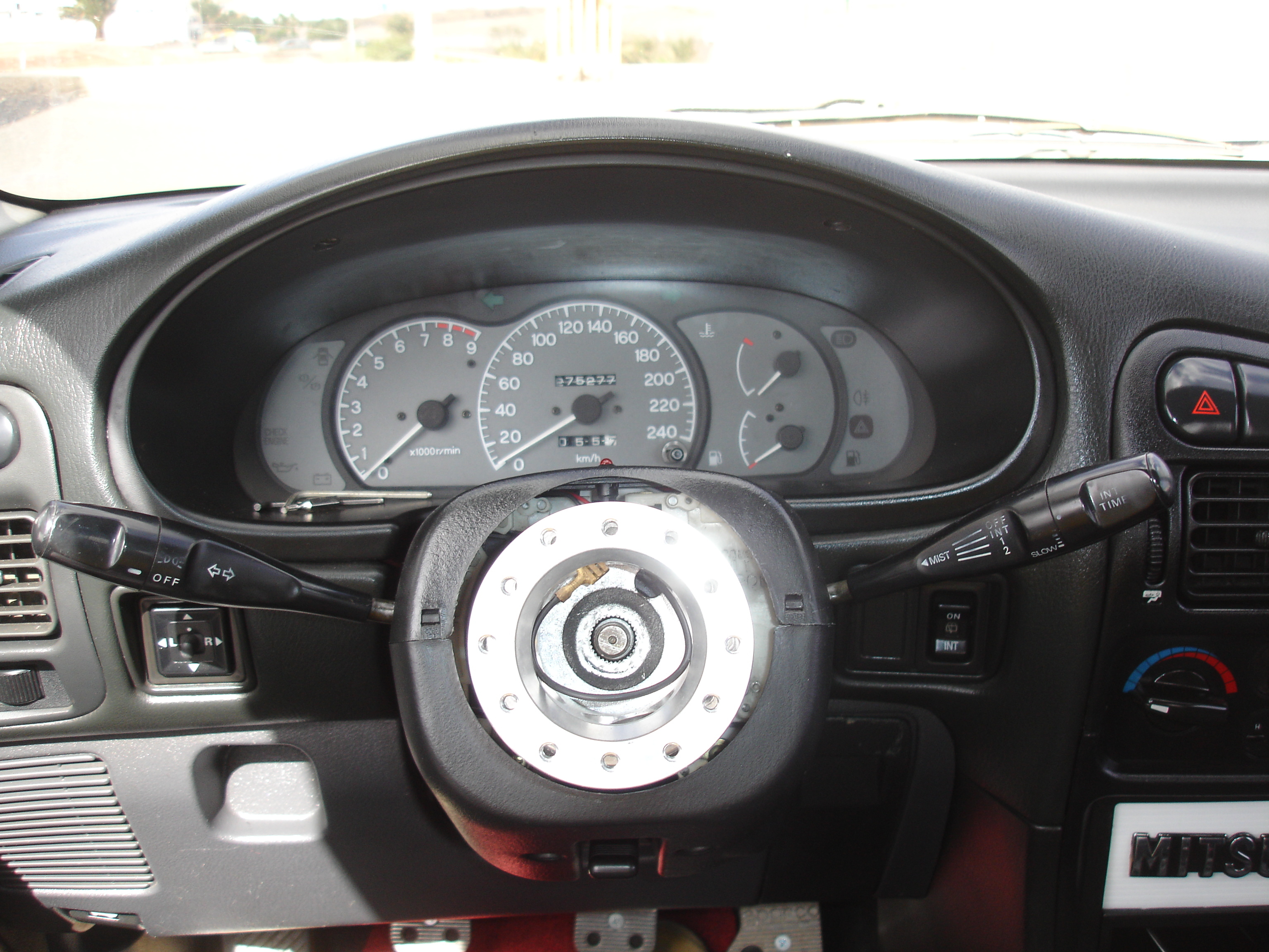

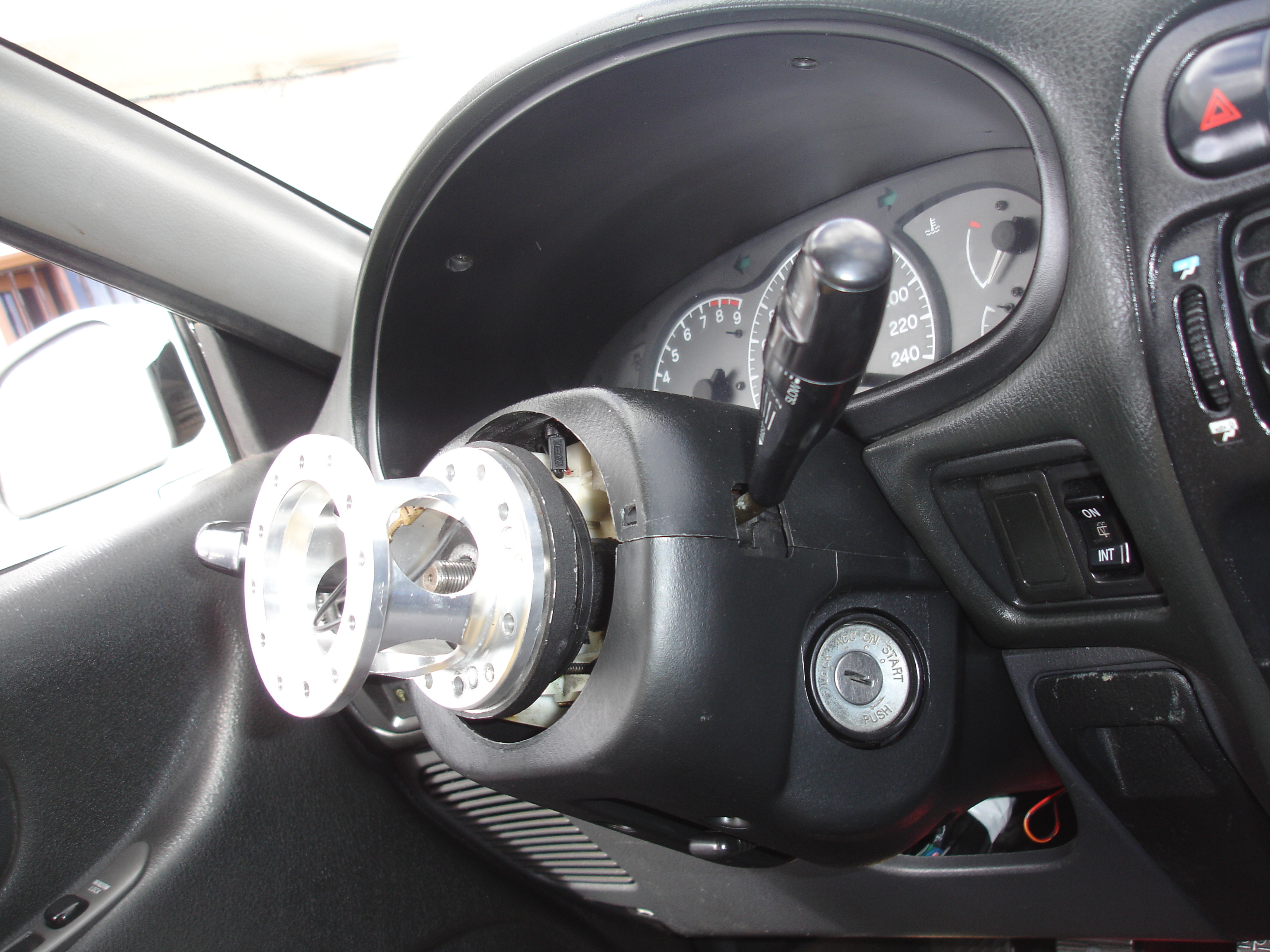

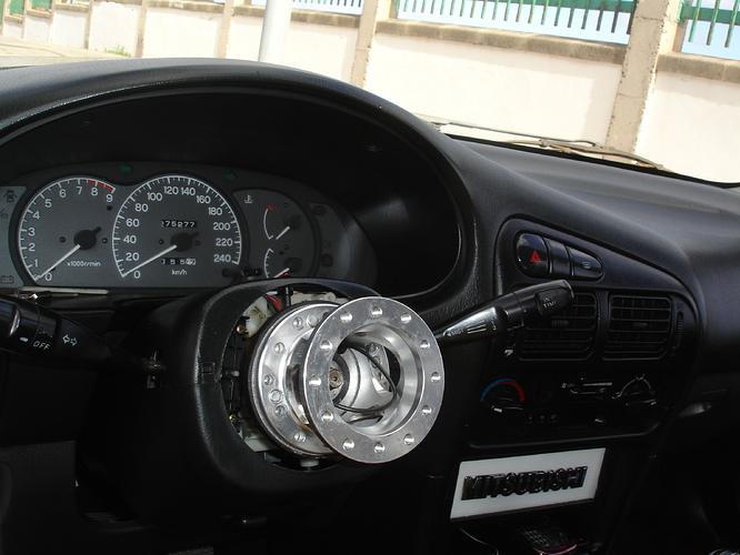

Y aqui la piña y el volante que montare junto a un quick release que pedire en cuanto cobre
http://img716.imageshack.us/img716/1220/29594245.jpg](http://imageshack.us/photo/my-images/716/29594245.jpg/)
http://img35.imageshack.us/img35/5500/23608506.jpg](http://imageshack.us/photo/my-images/35/23608506.jpg/)
Bueno espero que les guste los avances aunque no sean muchos jaja, se aceptan todo tipo de criticas constructivas y destructivas jajaja un salu2

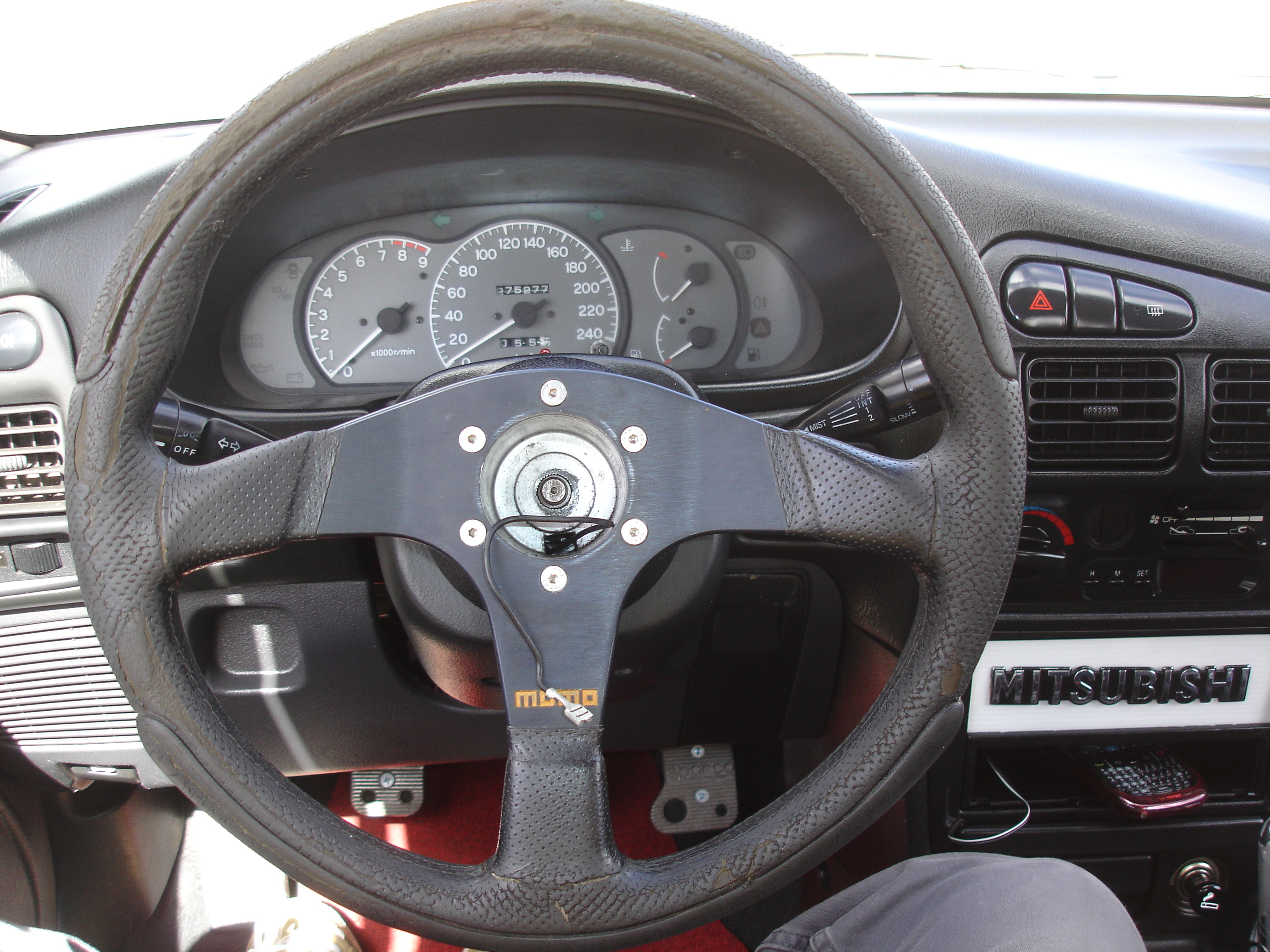

[ : No puedo tio, el volante momo lo tengo homologado en ficha y me hace falta para la itv, sino te lo venderia encantado jajaja**Daniel-VTEC**[**

Bueno señores decir que ya tengo encargada el quick release extraplano aver si llega el semana que viene o la otra y montdo todo el conjunto, volante piña y quick, un salu2

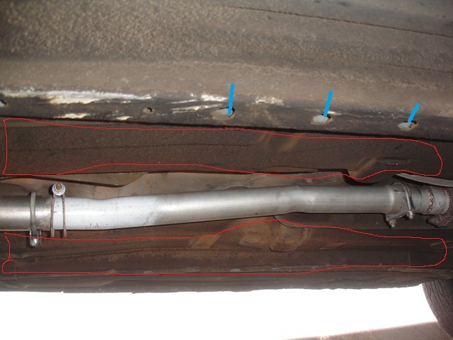

chico.yo de ti iria saneando esos bajos con un taladro cepillo de alambre imprimacion antioxido y antigravillas.
ahora que es superficial.
tomalo o dejalo.
pero es consejo de “amigo”
Tio muchas gracias lo tomare como un consejo y proximo hacer, pero si me indicas mas o menos por que zona y como se hace bien te lo agradecedira un monton, puedes subir fotos si quieres sin problema

lo azul me ha gustado porque indica que internamente tu chasis no tiene oxido.
lo rojo es herrumbre lijala con un taladro con cepillo de alambre hasta que quede brillante luego puedes darle pintura convertidora de oxido tipo POR 15 y despues antigravilla
una vez esta antigravilla a mazo.he pa toda la vida
Pues lo tendre en cuenta, tioo, muchas gracias por el avisoo, porque en esos temas no controlo mucho jaja y bueno ahora ya es algo mas que hay que sumar a la lista
