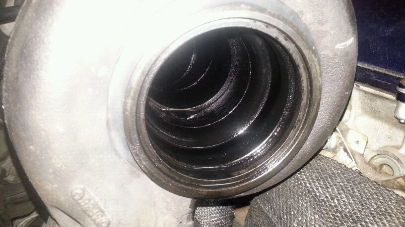

pues ahora me a surguido una fritanga en el turbo :bawling:
que ha pasado con ese turbo?
Ostras que paso?
el turbo estaba algo tocado, pero no me imaginaba hasta cuanto, esa cantidad de aceite es a relentin , ahora ya no puedo montar el otro ya que e tenido que modificar muchas cosas para instalar el T88, tendre que esperar a repararlo
