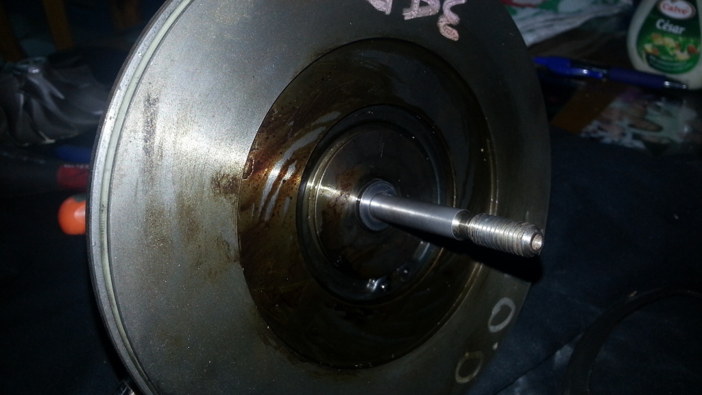

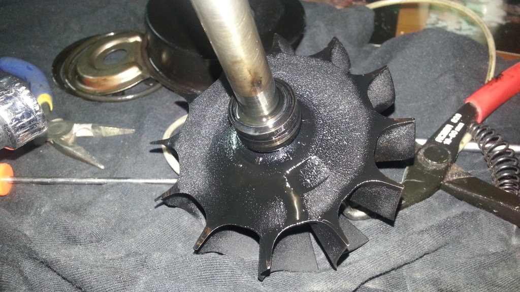

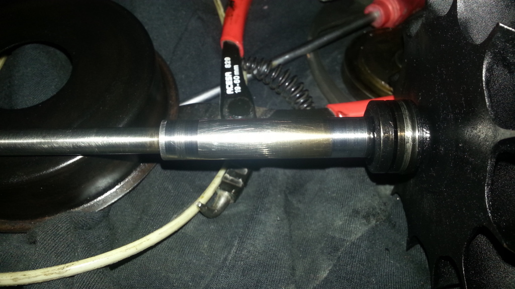

hoy e desmontado el turbo y no veas lo que e encontrado , aceite a gogo
el eje tiene marcas de desgaste , por falta de lubricacion

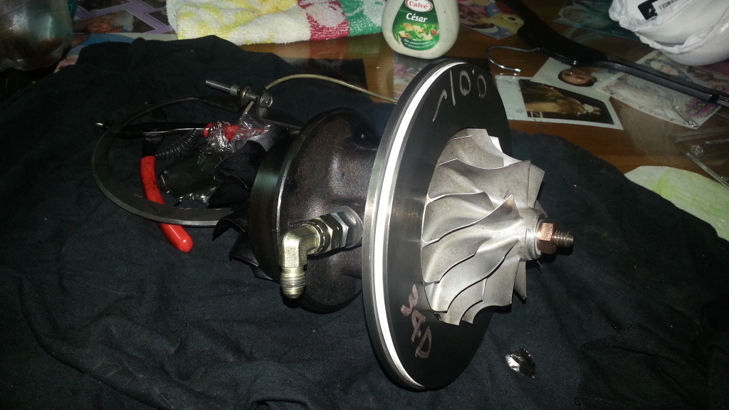

montado y listo para hacer el rodaje
Muy buena reparacion del turbo a quedado genial! Tengo ganas de ver ese supra terminado! Animo!
En teoría que es lo que suelen venir en los kits de reparación de un turbo? Y mas o menos cual es el porcentaje del valor con respecto a un turbo remanufacturado?
lo primero estos kits son para ciertos modelos , aparte son de casquillos de bronce no de cojinetes, a tu pregunta te dire que traen todo , los dos casquillos, los dos retenes ,difusor de aceite gomas tuercas…etc Menos el eje y el plato TODO
