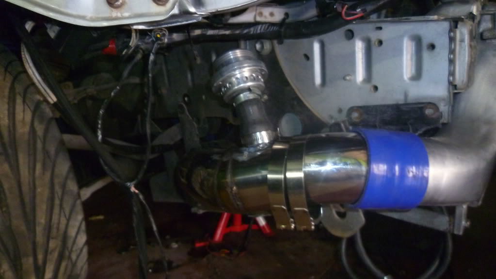

me entretuve en montar la BOV, tengo una Forge 007 que me gusta bastante y otra generica que suena una bestialidaddddddddddddd pishhhhhhhhhhh pishhhhhhhhh

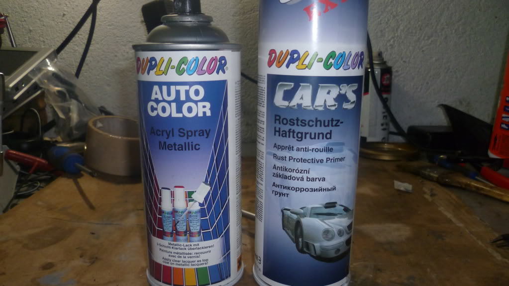

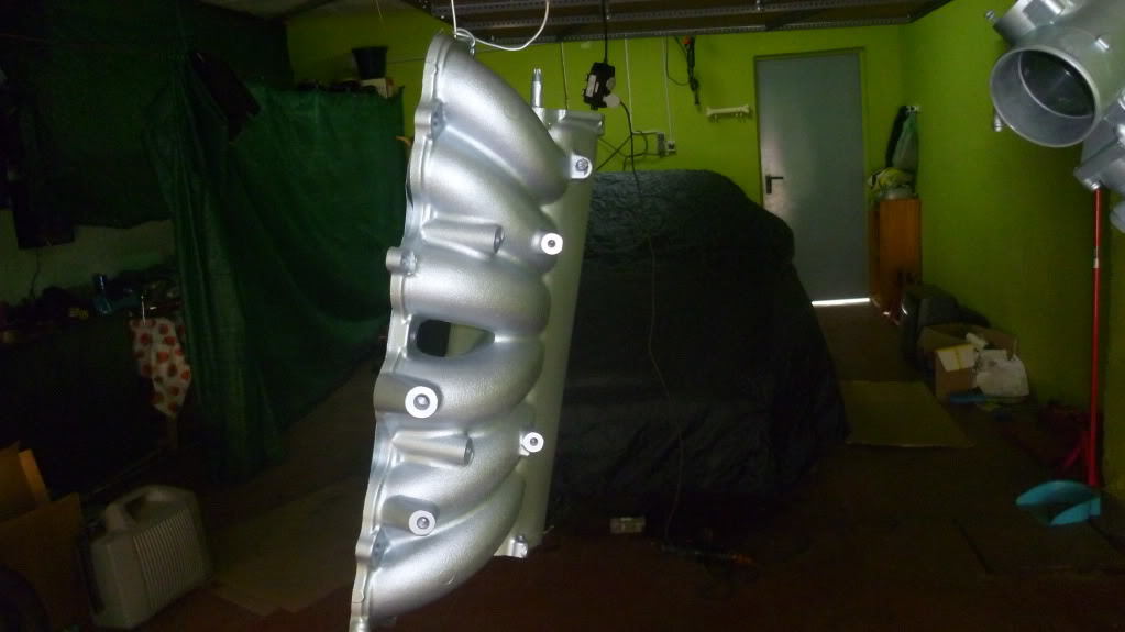

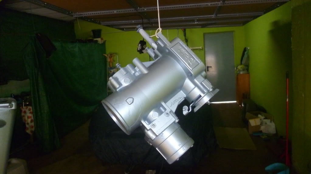

e pintado la admision para rejuvenecerla

con que has pintado esas piezas? te aguantara la pintura?
despues de una buena limpieza y preparado , imprimacion y pintura gris efecto aluminio que me han recomendado para pintar la admision en una tienda de pintura de automocion , y mejor que ellos nadie
pones marca y foto de la pintura que podemos utilizar nos otros también …

jajaja pero vamos capulloooo ponlos la marca que quedan muy muy bien! y yo el unico spray que conozco metalizado es el de lexan (pokerface)
cuando baje a la cochera le echo una foto a la pintura y la imprimacion
Si señor esa BOV bien escondida hay :lol: Va a pegar unas buenas descargas por el parachoques jajajajaja. Te ha quedado perfecto el colector tio, a ver cuando lo puedo oir ya encendido!!

son estos

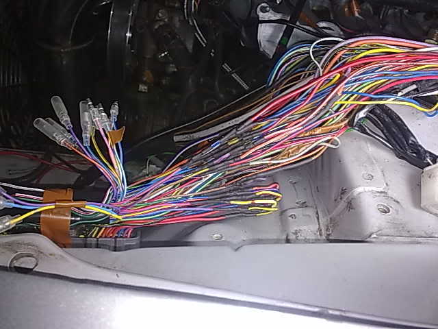

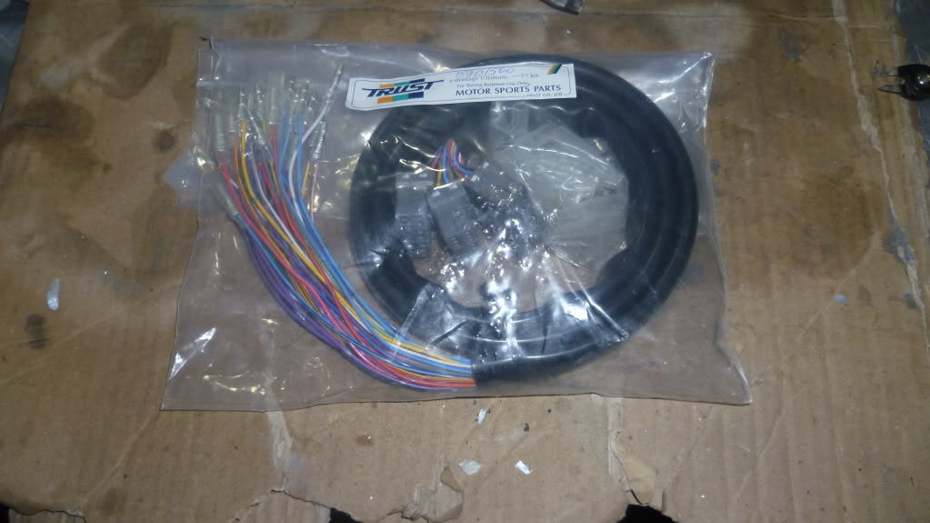

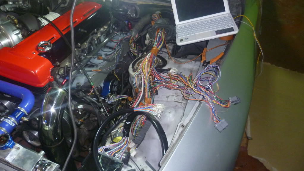

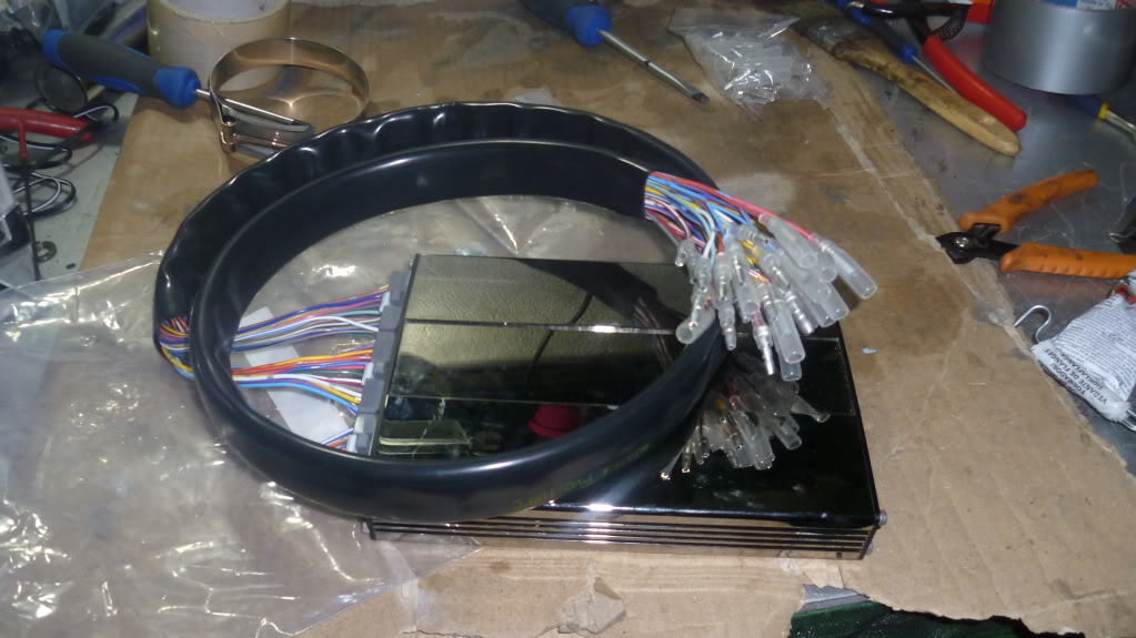

vamos a lo de siempre, como dije al montar los conectores de los inyectores vi que faltaba uno :shock: , y como no me gusto el trabajo pues e desmontado el cableado de la ecu, e comprado el cableado completo de la Greddy y a soldar toca :facepalm:
Solo ver tantos cables en foto me esta dando un mareo. Vaya fenomeno estas hecho, animo!
Gracias, la verdad no es tan complicado , pero tienes que estar suelto con los diagramas ja ja ja
muchas gracias por la pintura tio!!
lo de los cables es un engorro de cojones, pero es como todo, una vez que lo dejas hecho ya no lo vuelves a quitar en la vida, y sabes que estan bien.
ese es el tema el kit, trae todo lo necesario para conectores, pero prefiero cortar y soldar ( y retractil ) para no tener fallo ninguno

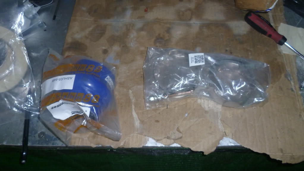

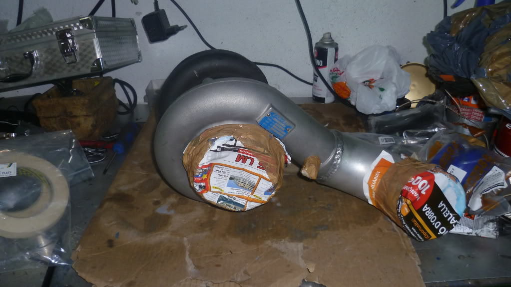

manguito de silicona de 63mm para el turbo
el nuevo secador
Vaya lio de cables :twisted:
k turbo es?? GT40??
