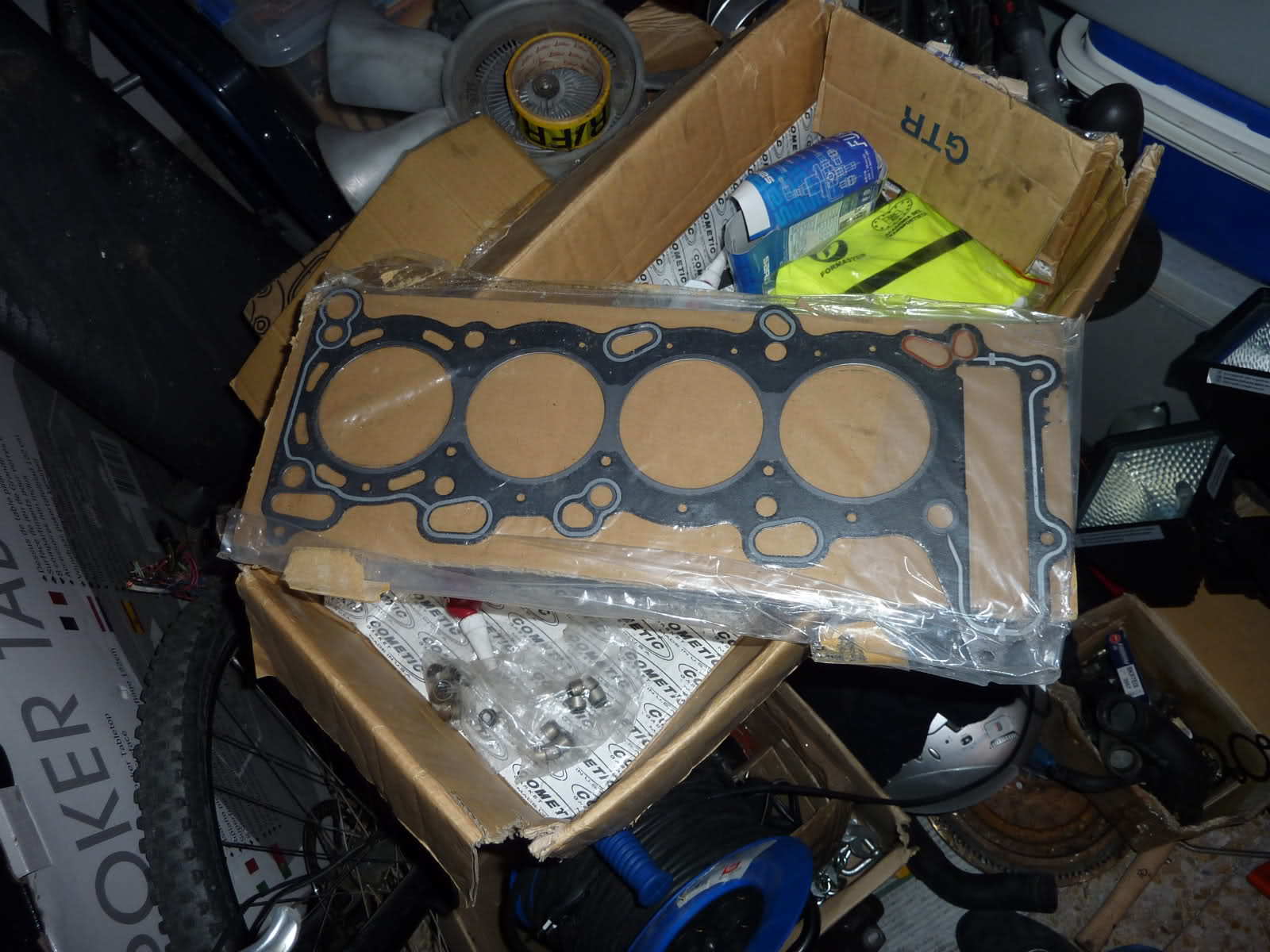

a ver si te sacas unas fotos al completo de la junta

saca una foto de la culata por debajo y del bloque desde arriba, para poder analizar mas.

Perdone usted, si me e equivocado (que ya me supongo que si) almenos podrias explicar el porque de esos abujeros mas pequeños en la junta de culata, porque es muy facil señalar i despues no dar explicaciones, yo solo intento ayudar al chaval con lo que buenamente se (o lo que creo que se) si estoy equivocado pues que quieres que le haga, otra persona que sepa mas que yo me rectificara i punto, pero si vas a venir a señalarme i no vas a rectificar mi explicacion pues es como urgarse la nariz sin tener mocos
Eclipsado, no te lo tomes a mal hombre, pero siempre estais diciendo que se intenta hacer de clubjapo un foro tecnico, y luego lees estas cosas…
La junta de culata no regula la presión del sistema de refrigeración, las juntas de culata estan diseñadas asi para refrigerar correctamente, el bloque tiene el agujero grande para que haya mas agua para refrigerar dentro, la junta lo lleva mas pequeño por que si fuesen todos paso enormes de agua las bombas se quedarian sin caudal para mover el agua por todo sus recorridos
Anda que no me mate yo buscando el google images, el crokis de un turbo al final no encontra nada jajaja… pero cojonudo asi explica lo que yo comentaba jejeje…
Yo cada vez creo mas que es junta no es la que le pertenece y pudo ser uno de los causantes de rotura… salu2 halla paz
No no, no me lo tomo a mal hombre, faltaria mas! xD si parece lo contrario pues perdoname, solo que no me gusta que me digan que me e equivocado i no rectifiquen mi explicacion, porque se supone que el que me rectifica sabe que me e equivocado i sabe la explicacion correcta, pero si no das la explicacion correcta entonces para que sirve rectificarme? nose si me explico xD
A mi tambien me sonaba un poco raro eso, pero bueno me lo explico una persona cuando tuve yo la misma duda al levantar la culata del ca18det i esa fue la explicacion que me dio i es la que yo le e dado a zetaenemy
Antes de leer tu explicacion le pregunte a simon por el msn i me a explicado algo muy parecido a lo que tu me as dicho pero con otras palabras, asi que bueno, ya se algo mas :smiley:
mira zuñiga para salir de dudas a ver si esa junta es la del coche ahora bajo y te saco unas fotos a la junta de culata k tengo en el trastero :wink:

bueno aki te dejo una foto de la junta de la culata de serie k tengo yo aquí en casa
