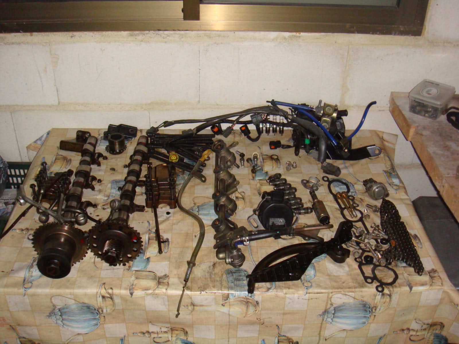

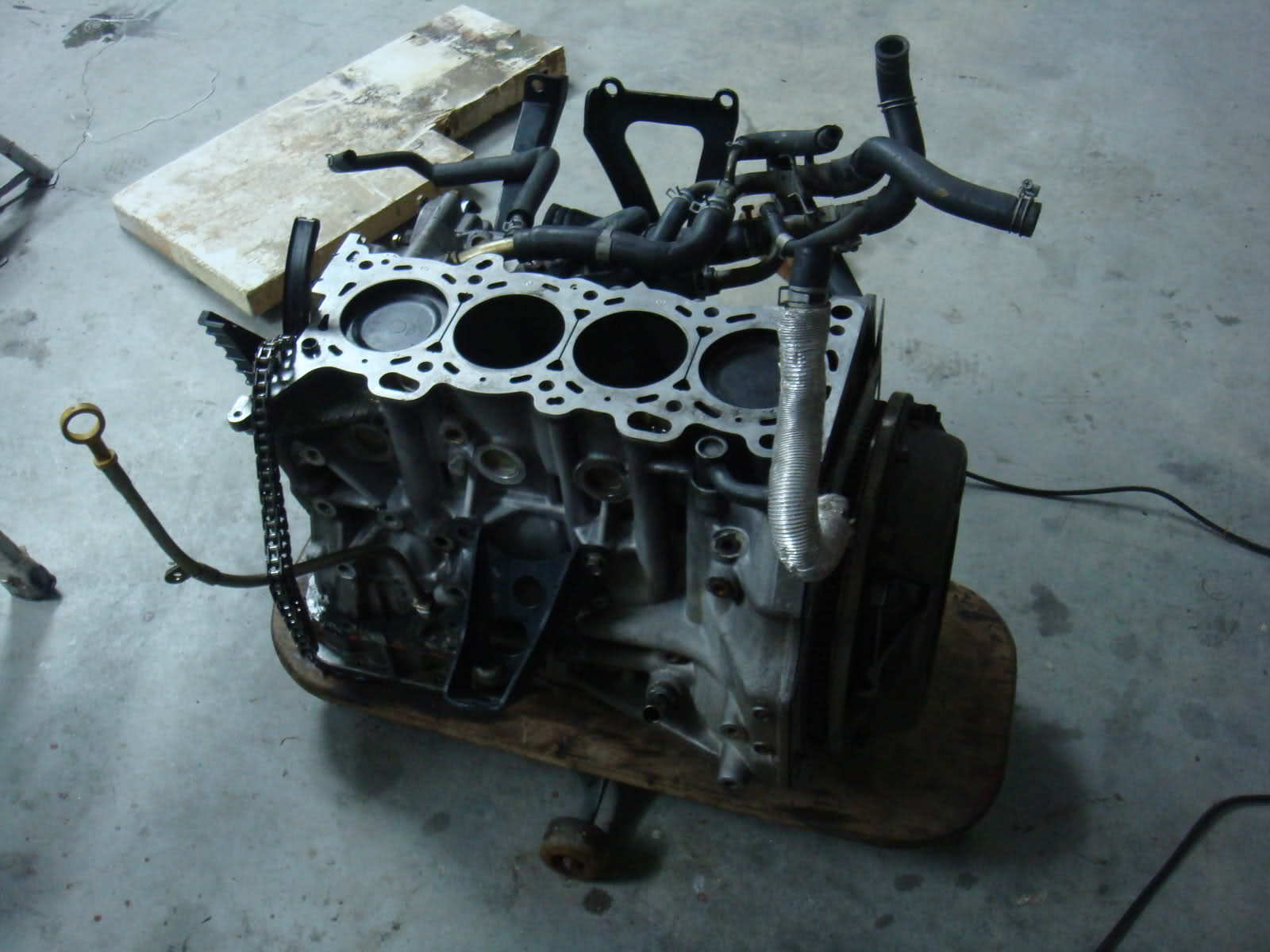

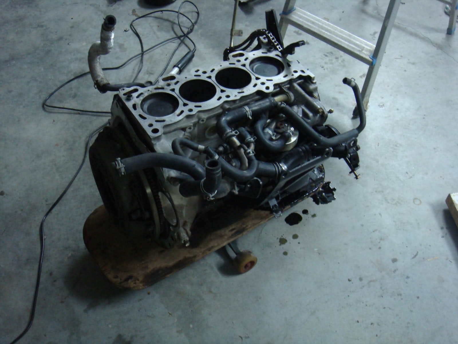

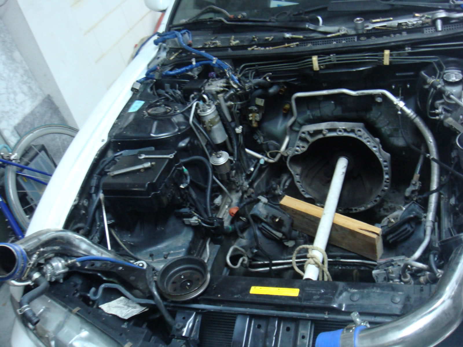

Bueno tios, hoy tuve un ratillo libre y esto es lo que hice :roll: el miercoles lo llevo a junto mi colega para que rellenen la muesca esa del bloke y lo planifiquen
Estas como una TELLA tio!!! ajajajaja,bien ,bien,asi se hacen las cosas,quitando todo,ahora que tienes desmontado aprobecha y pinta el vano en negro y si tal pinta el motor tambien,jejejej,mete casquillos,aros,etc,etc,asi te ahorras futuros disgustos,animo y muuuucha suerte que creo que la necesitas,si te hace falta ayuda, ya sabes,una llamada
Es lo que hace el aburrimiento, pero en 2 horas lo tenia fuera, con maña y con unas correas de colgar el cerdo lo sake jajjajajajjaja
meteria todas esas cosas tio, pero estoy pelado de pasta, ya puse cosas a vender y tengo que quitar el motor de un celica, si gano pasta rapido meto todo nuevo. pintar voy a pintar que asi queda mejor;)

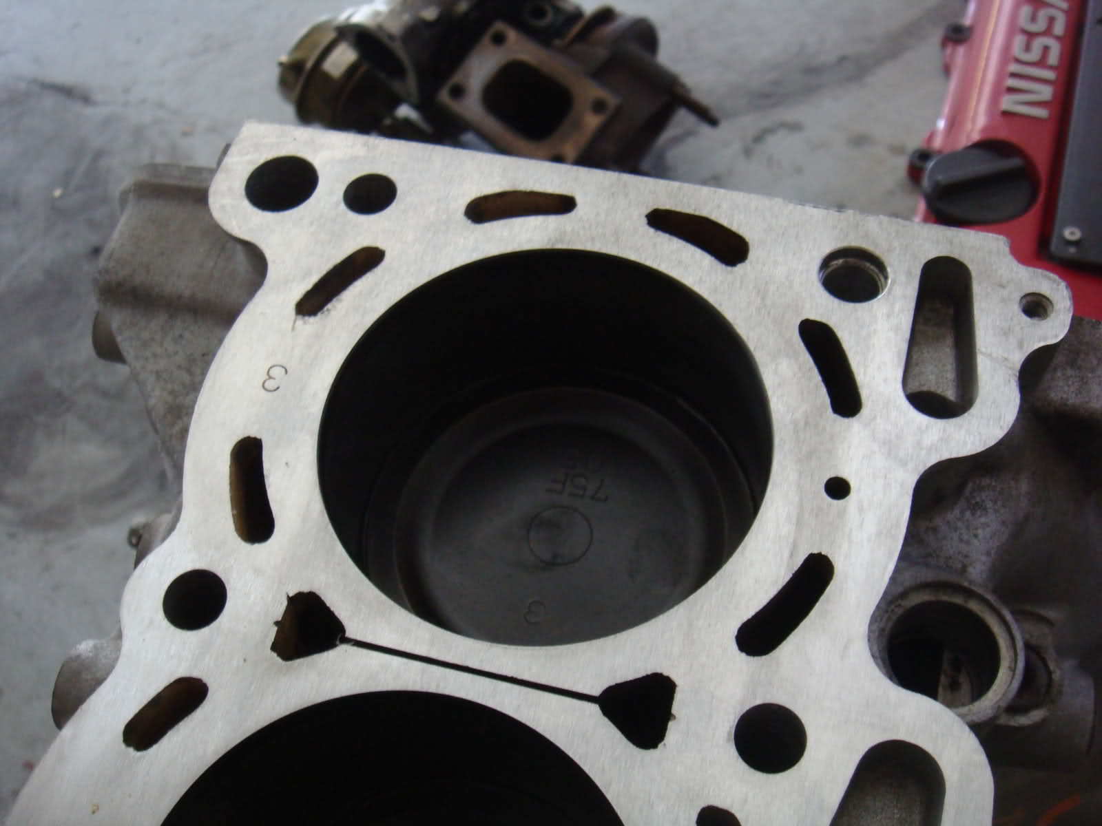

una pregunta…tengo el bloque en el tornero…y nose si el hueco debe de ser para un piston de 75,5
o la camisa debe ser de 75,5 …perdona Zuñigan,pero como hablais de este tema pues aprovecho…
si se cambian aros hay que hacer un bruñido, entonces si que lo dejas nuevo
si el tornero sabe lo que hace mide el piston que le das y con la tolerancia del fabricante retifica, es decir tendra que retificar a 75,5 mas la tolerancia.

ya esta…m dio q el piston tiene algo de olgura para meter en la camisa de 75,5…es el tamaño justo…gracias!!!:icon_super:

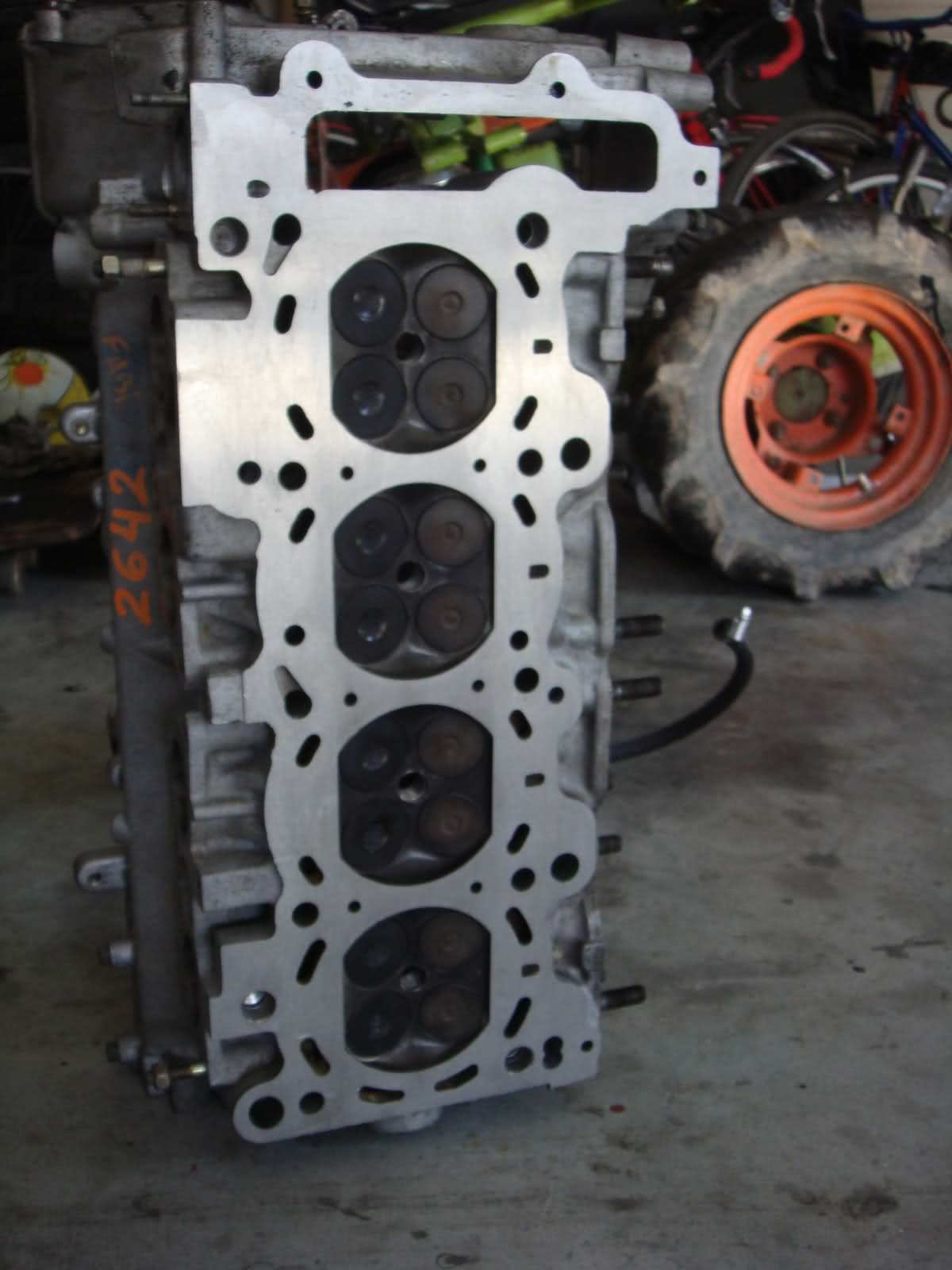

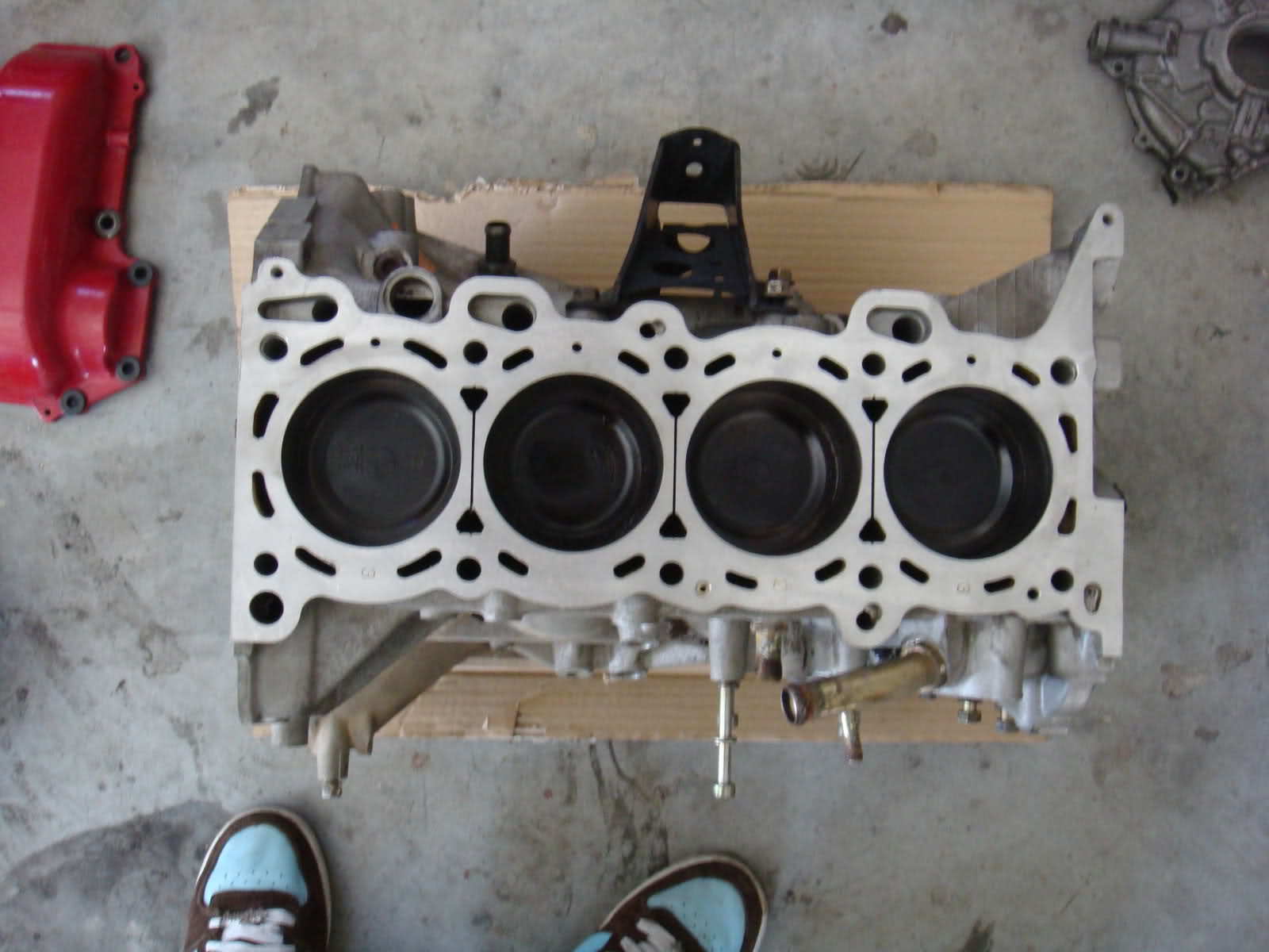

Bueno tios, ya tengo el bloque, la culata y el turbo. el bloque lo rellenaron y planificaron y quedo como nuevo. la culata estaba bien, comprobaron las valvulas y los circuitos y todo correcto.

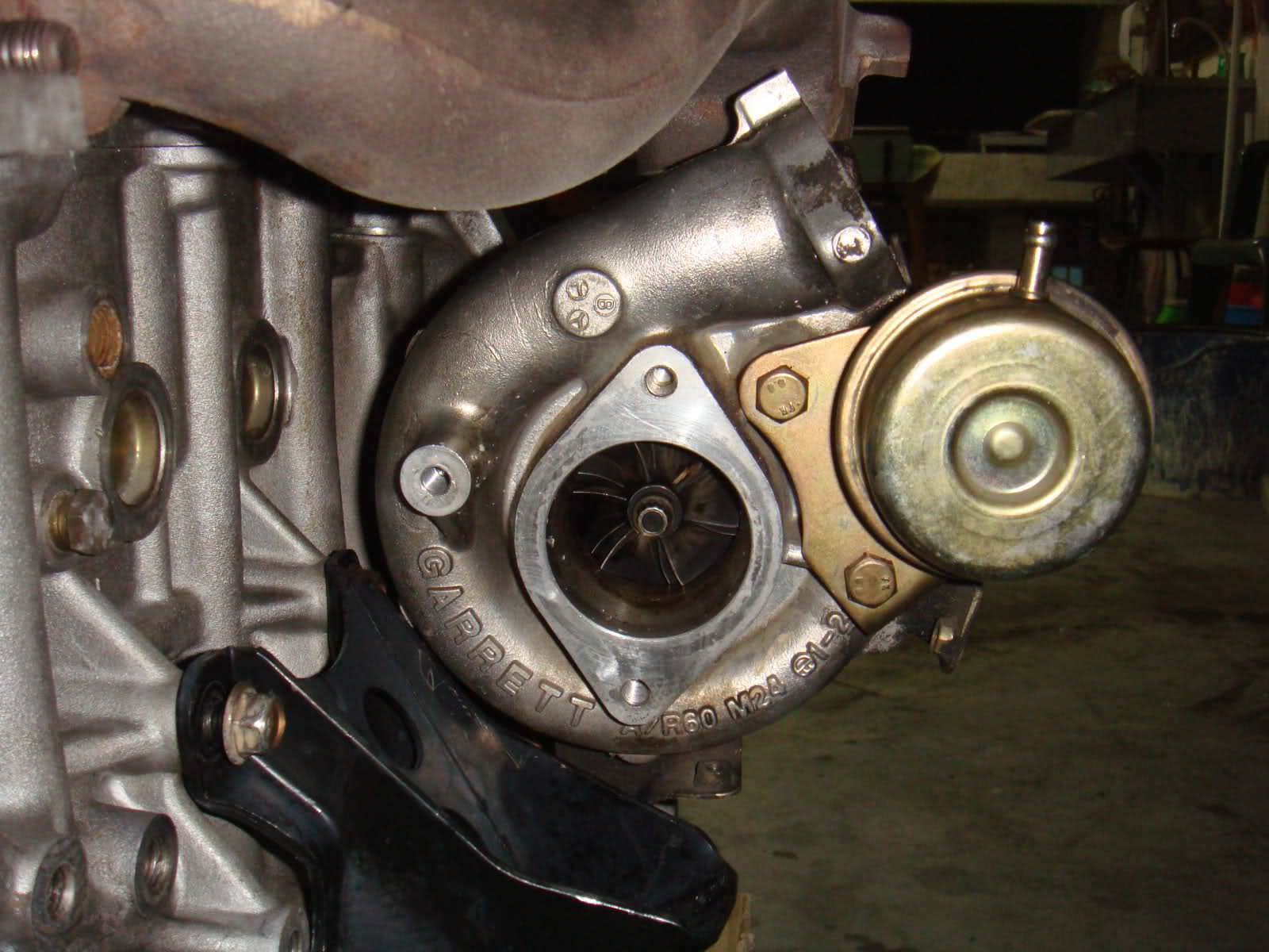

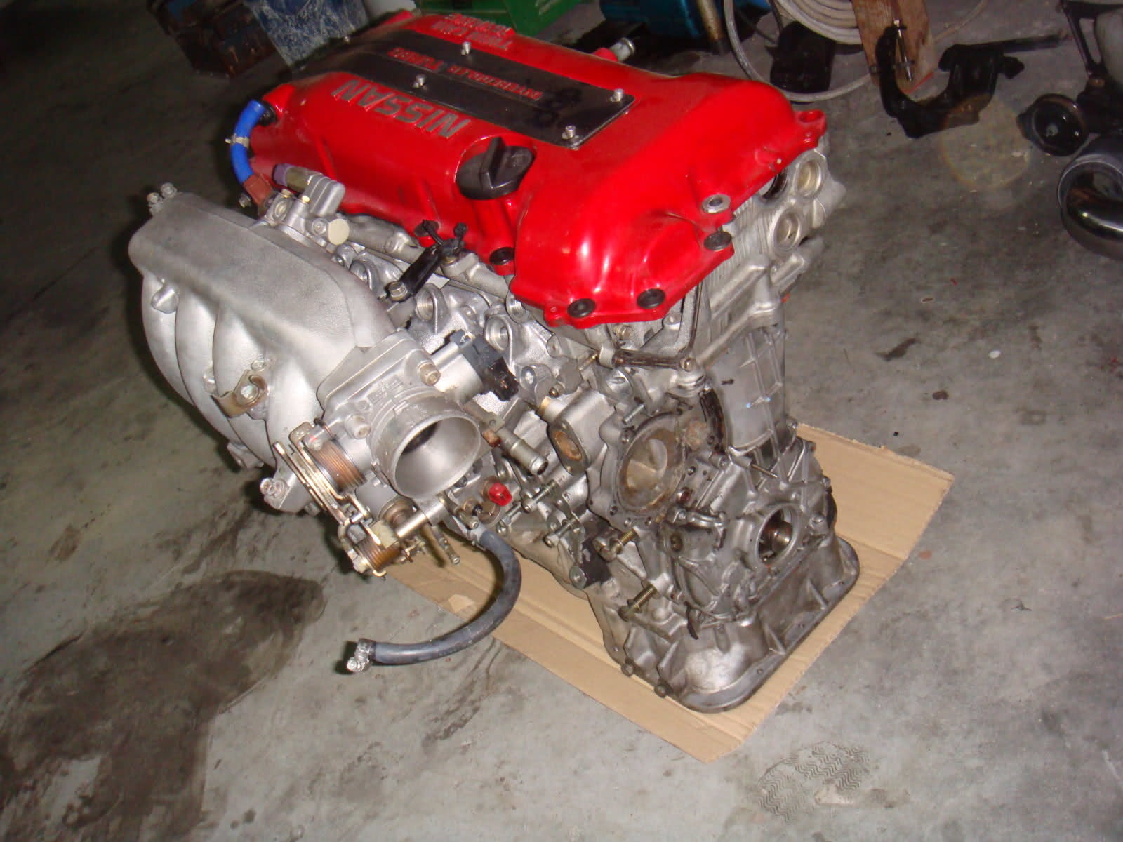

el turbo, gracias marcos

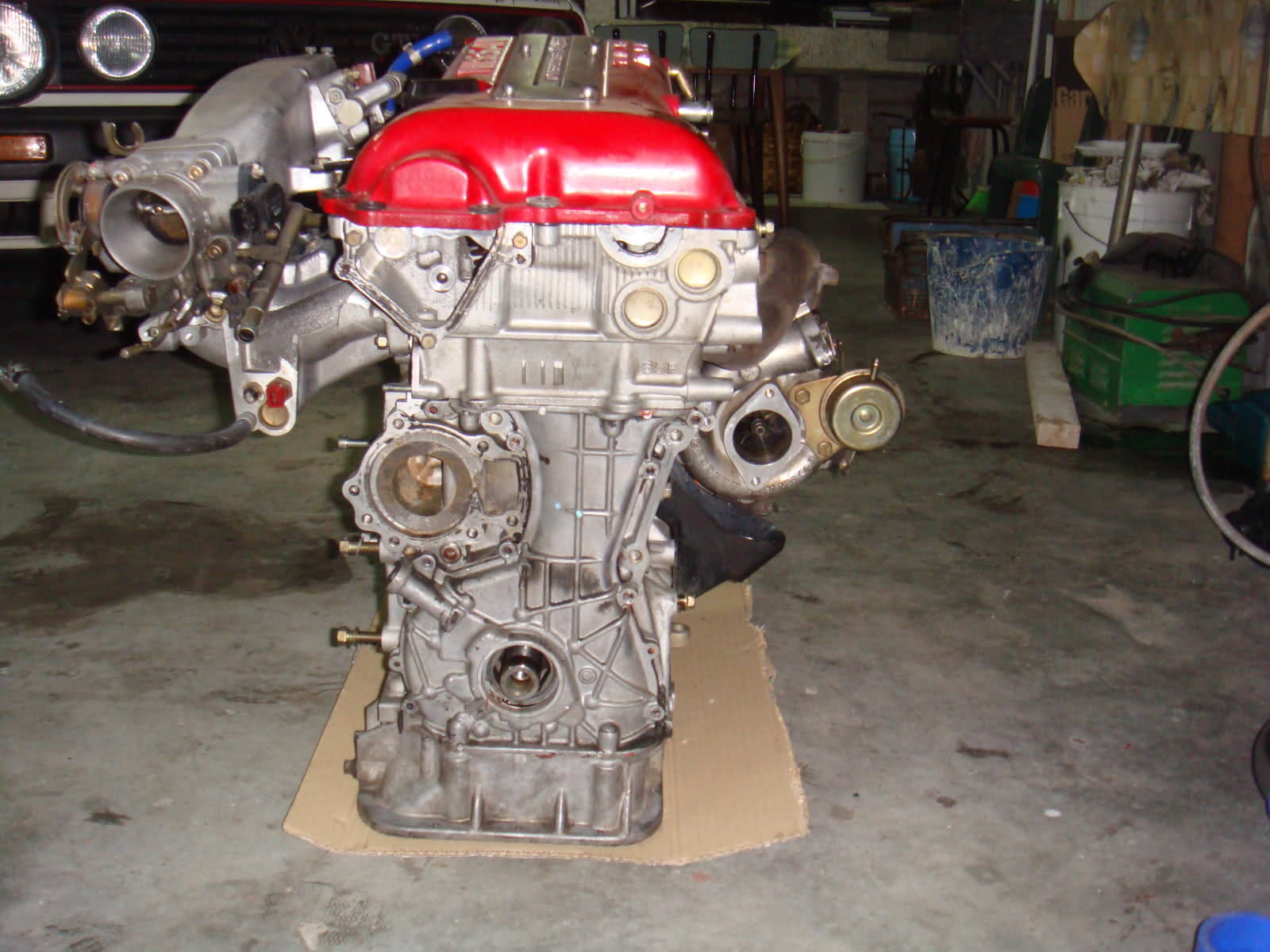

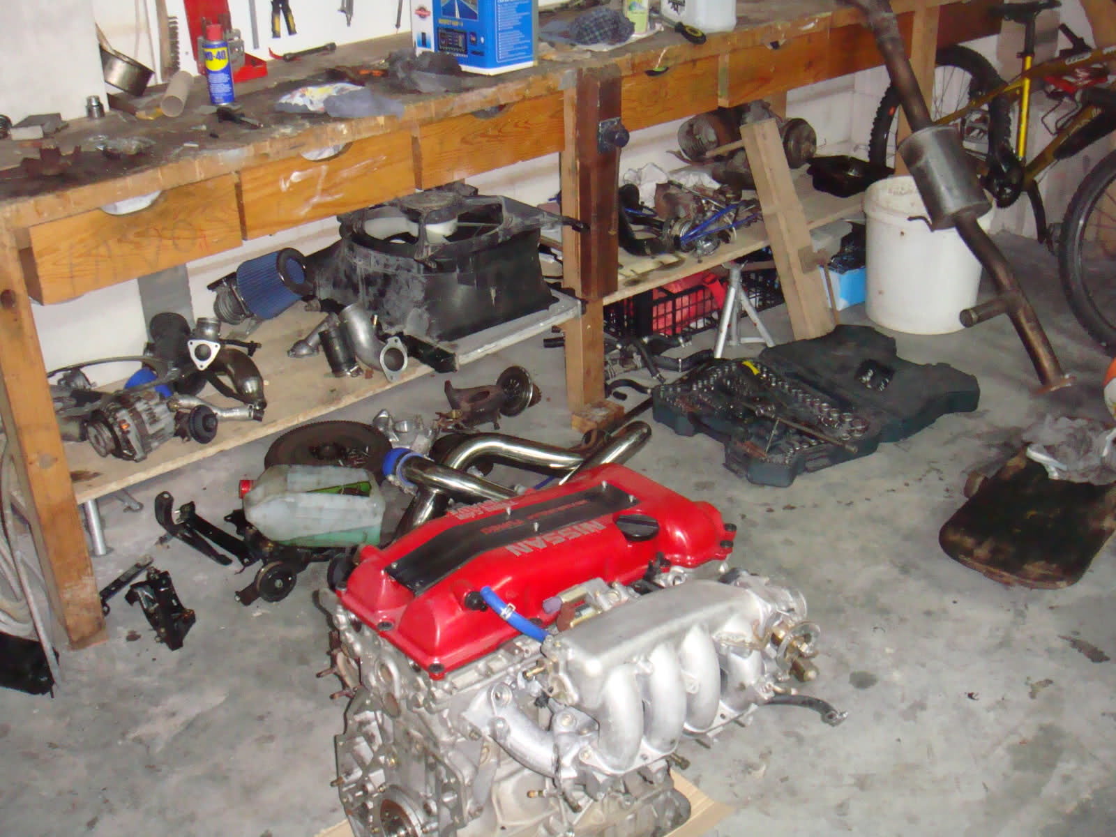

aqui esta el motor montado pero sin tornillos esperando la junta, el tensor, el termostato, filtros, etc…

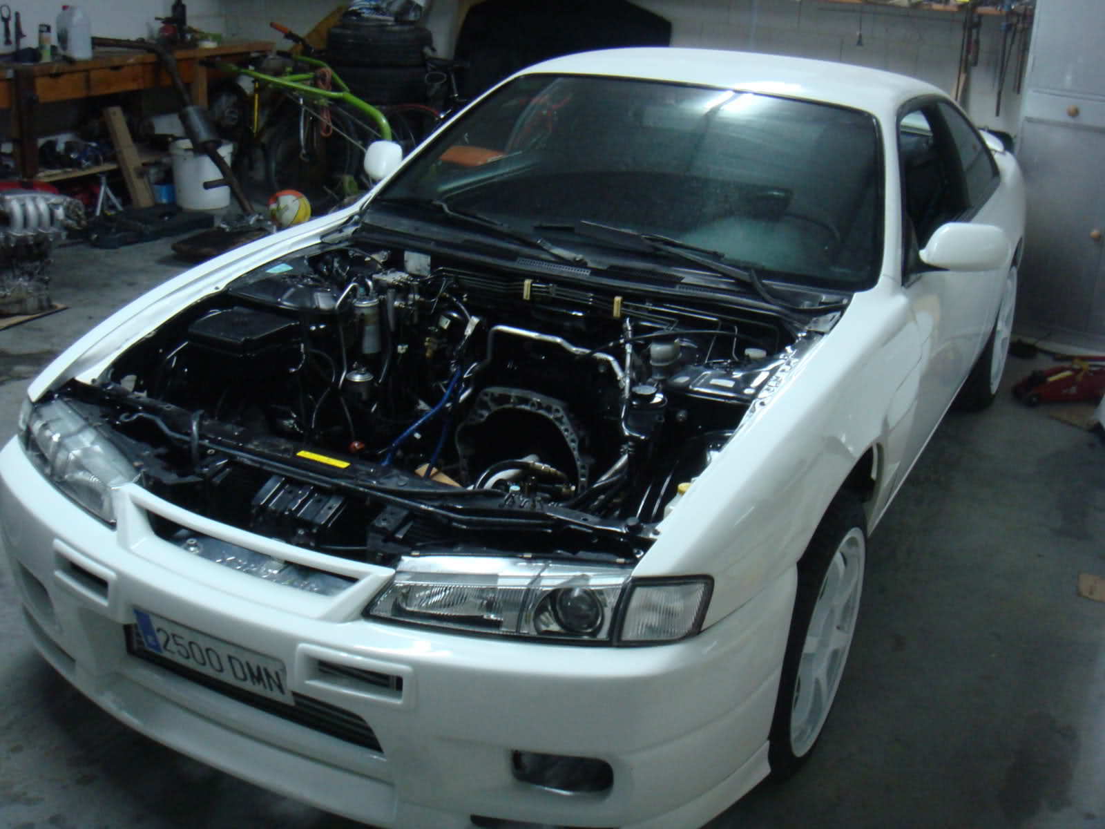

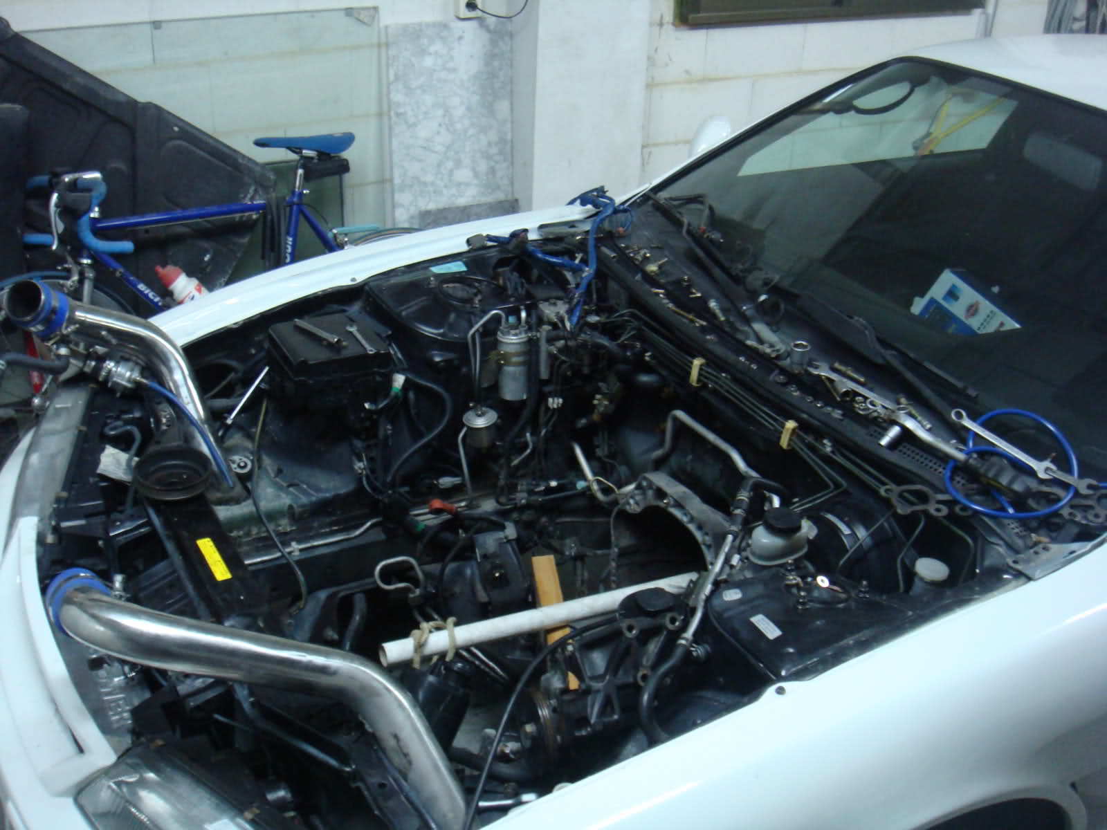

aqui silvia con el vano motor pintado y esperando el corazon xd
y aqui todo el tinglado listo para montar
