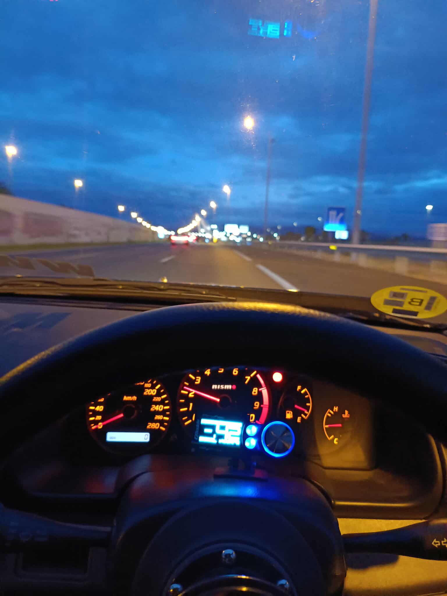

Ahora que por fin lo tengo matriculado y estoy mas motivado, empiezo a instalar el monton de piezas que tengo compradas desde que vivia en Japon.

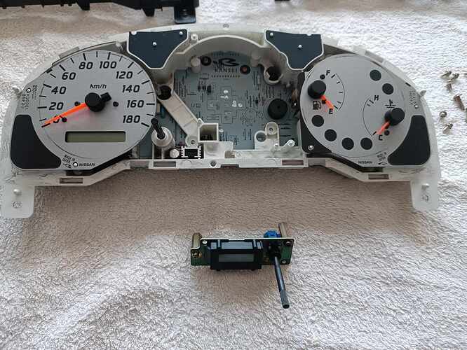

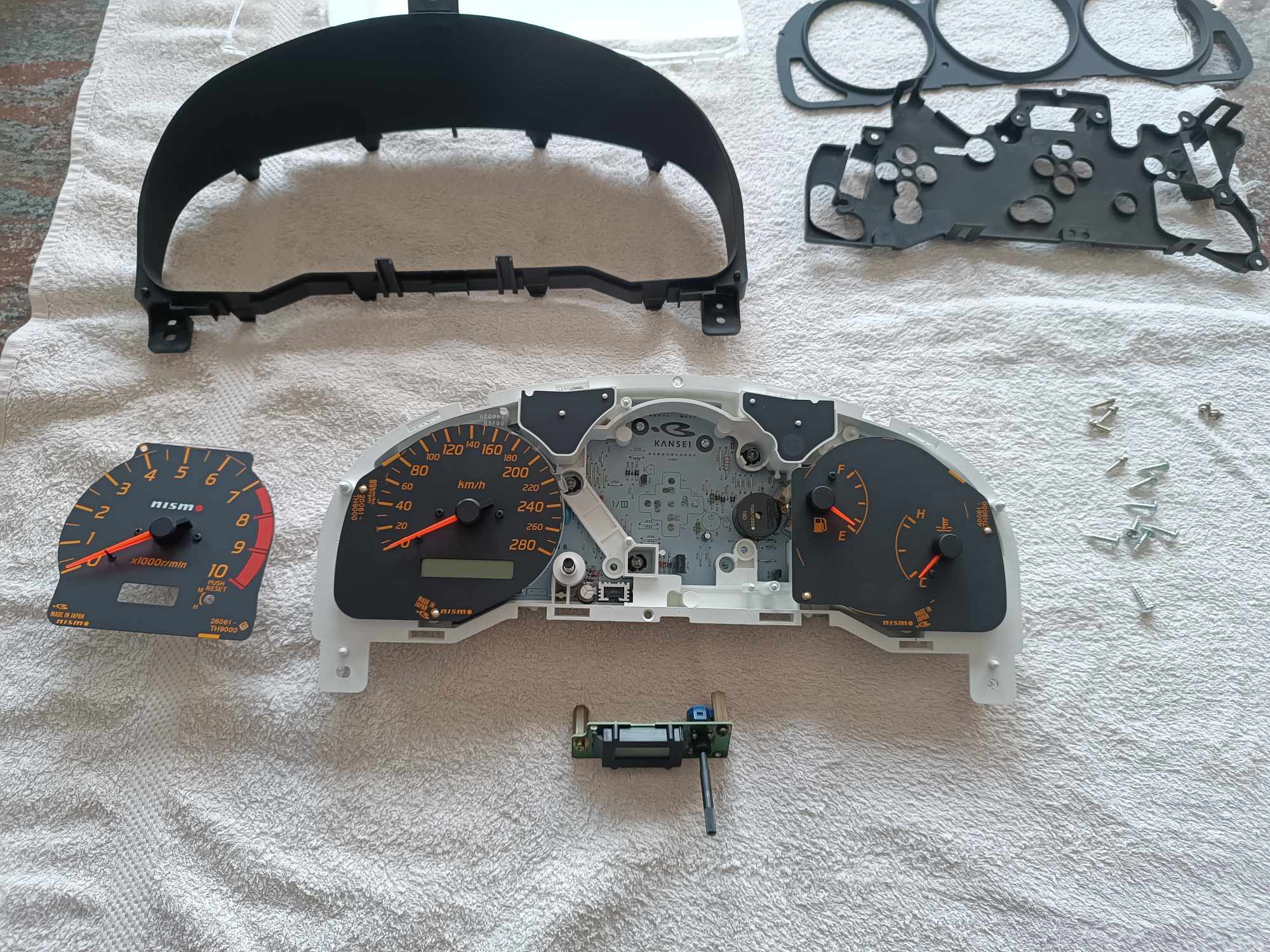

Pensaba hacer un video pero no le veo sentido, pues la instalacion del cuadro Nismo es muy sencilla. Como muchos sabeis, el cuadro Nismo del S15 y R34 se descontinuo en 2019. En 2022 se hizo una tirada de la “serie 2” muy limitada la cual se agoto en 24 horas. Por suerte pude pedirle a mi jefe y me consiguio 2 (uno para un amigo de Polonia).
El cuadro de serie no esta mal, pero al compararlo con el Nismo no tiene nada que ver. La instalacion es facil hasta cierto punto. Sacar el cuadro original son 5 tornillitos. Una vez fuera es cuando se complica la cosa con los serie 2: hay que abrir ambos cuadros y sacar el reloj del viejo y montarlo en el nuevo. En la serie 1 no hacia falta hacer esto, pero por problemas de produccion es necesario en la serie 2.
El cuadro se desmonta medianamente facil, simplemente hay que tener cuidado. Hay que sacar el reloj central de las revoluciones para poder llegar y desmontar el reloj.
Se desmonta de la misma manera el Nismo, se instala el reloj viejo y se vuelve a montar. Por supuesto extremo cuidado con los tornillos de la placa madre, hay que apretarlos con mucho cuidado.
La verdad que le da una apariencia muchisimo mejor al interior del coche. El unico problema es que ahora el cuenta kilometros marca 0 (y en mi caso se quedara ahi pues no cuenta kilometraje el coche). Habra que ver que me dicen en la proxima ITV.
