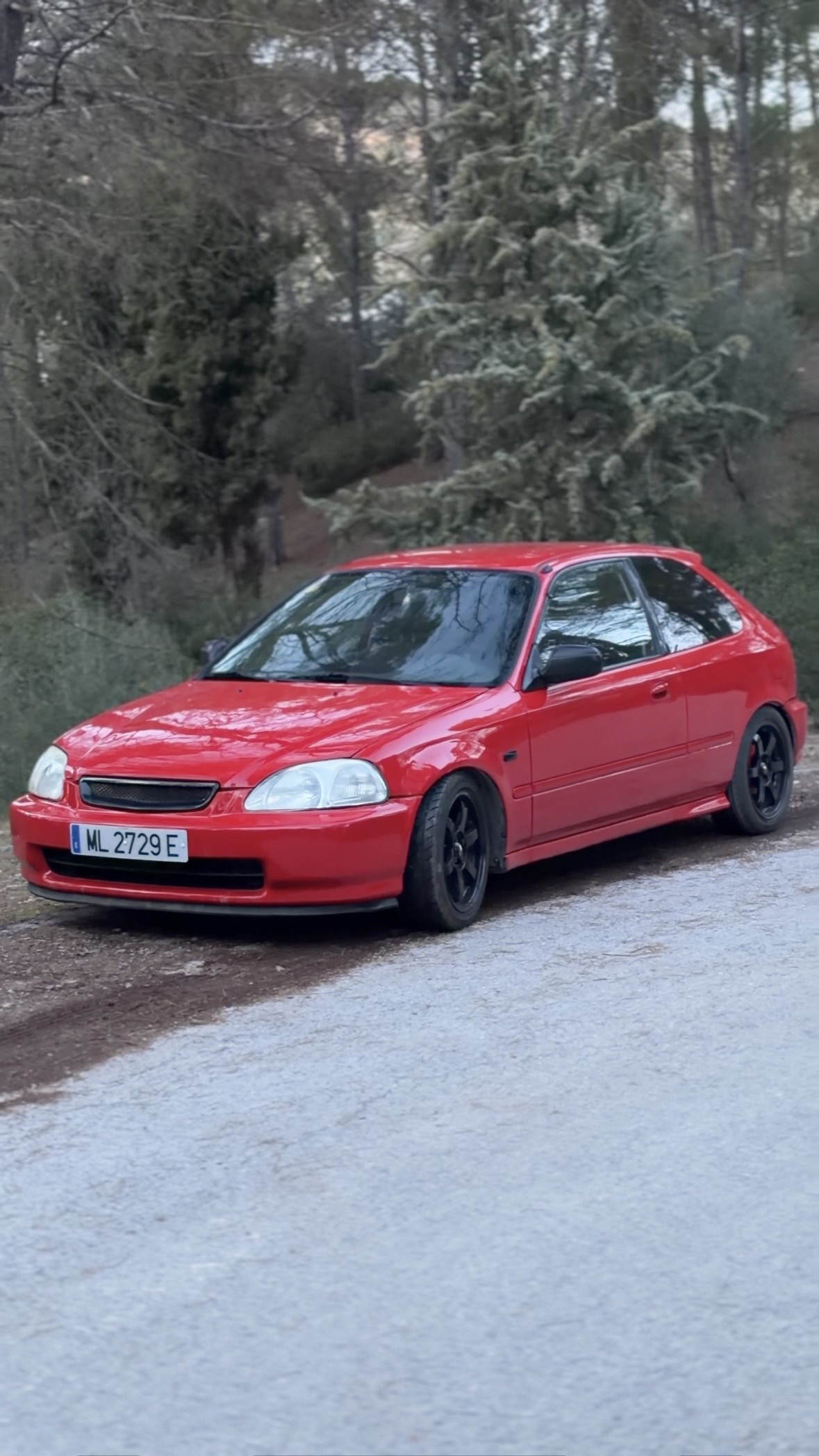

Hola gente, este es mi civic ek3 del 1997, el anterior dueño lo pintó rojo hace un año mas o menos. Se nota que lo llevó a un sitio donde se lo hacía bastante barato porque la pintura se está empezando a desconchar con tres o cuatro veces que le he dado con la karcher, se ve que no desmontaron las molduras de los laterales, etc.
Igualmente yo ya tenía claro cuando lo compré que lo quería pintar blanco y darle el estilo del ek9 blanco que me flipa.
Por eso pregunto por aquí, tengo algo de experiencia en mecánica, compresor, pistola y sobre todo muchas ganas (que es lo importante).
  1. ¿Qué tan bien puede quedar si lo pinto yo mismo? (La verdad no me importa si no está perfecto)
  2. ¿Cuanto me puede costar solo materiales? (Lijas, pintura, papel, plástico, etc)
    3.¿Qué pintura me recomiendan y cuanta cantidad debería comprar?
    Tened en cuenta que me gustaría pintar todo el coche, exterior, maletero, molduras de puertas, etc. El bano motor no tengo muy claro si pintarlo o no porque no quiero bajar el motor y si lo pinto con el motor dentro igual no queda tan bien…
    Saludoss!!
