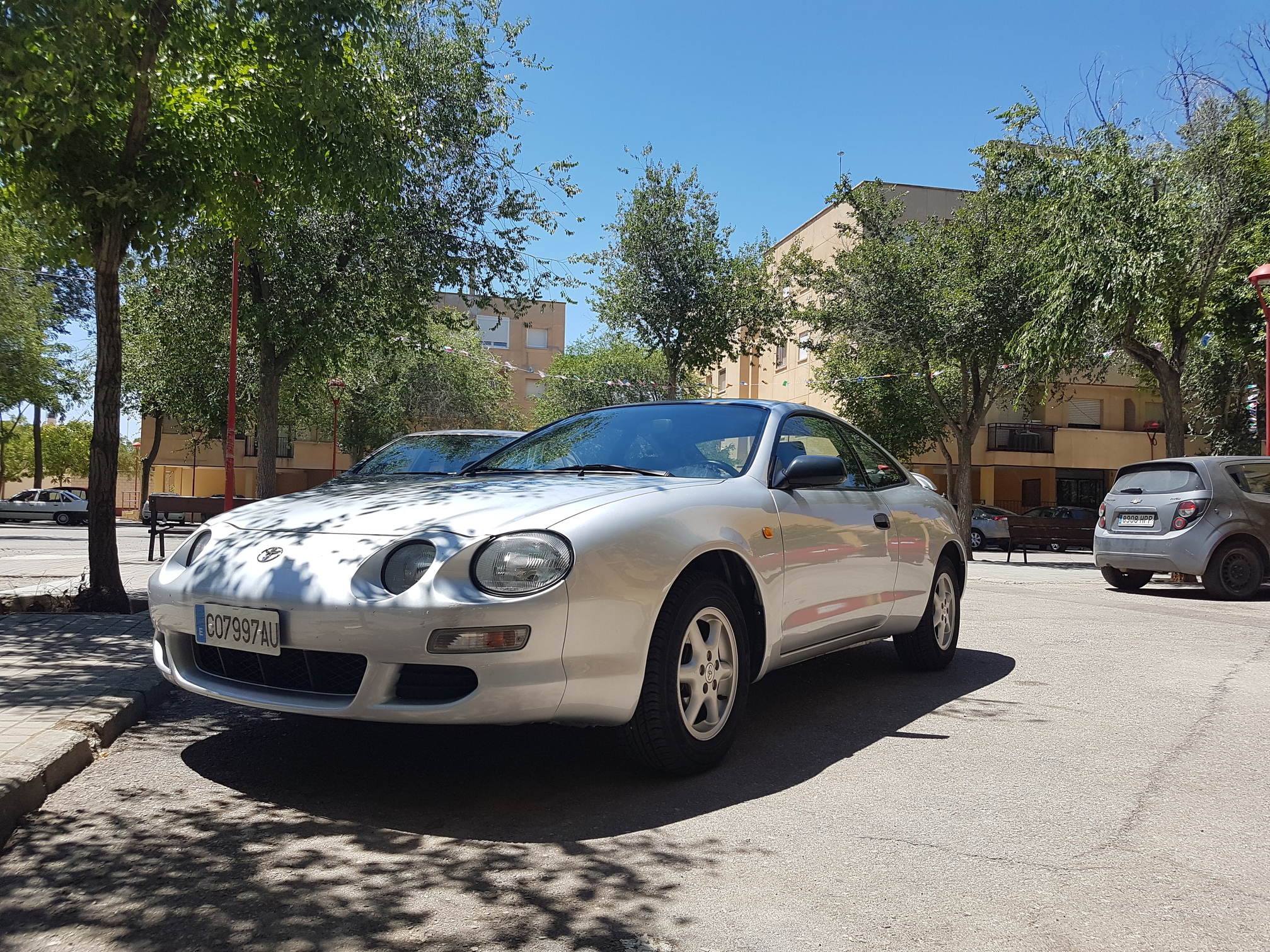

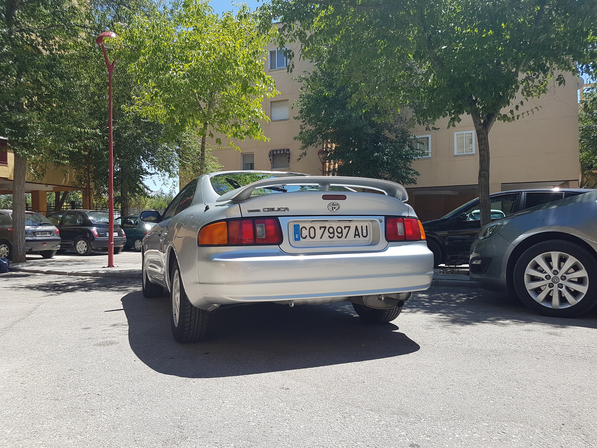

Pongo varias imágenes del coche, también le puse matricula pequeña acrílica alante y la de atrás igual.

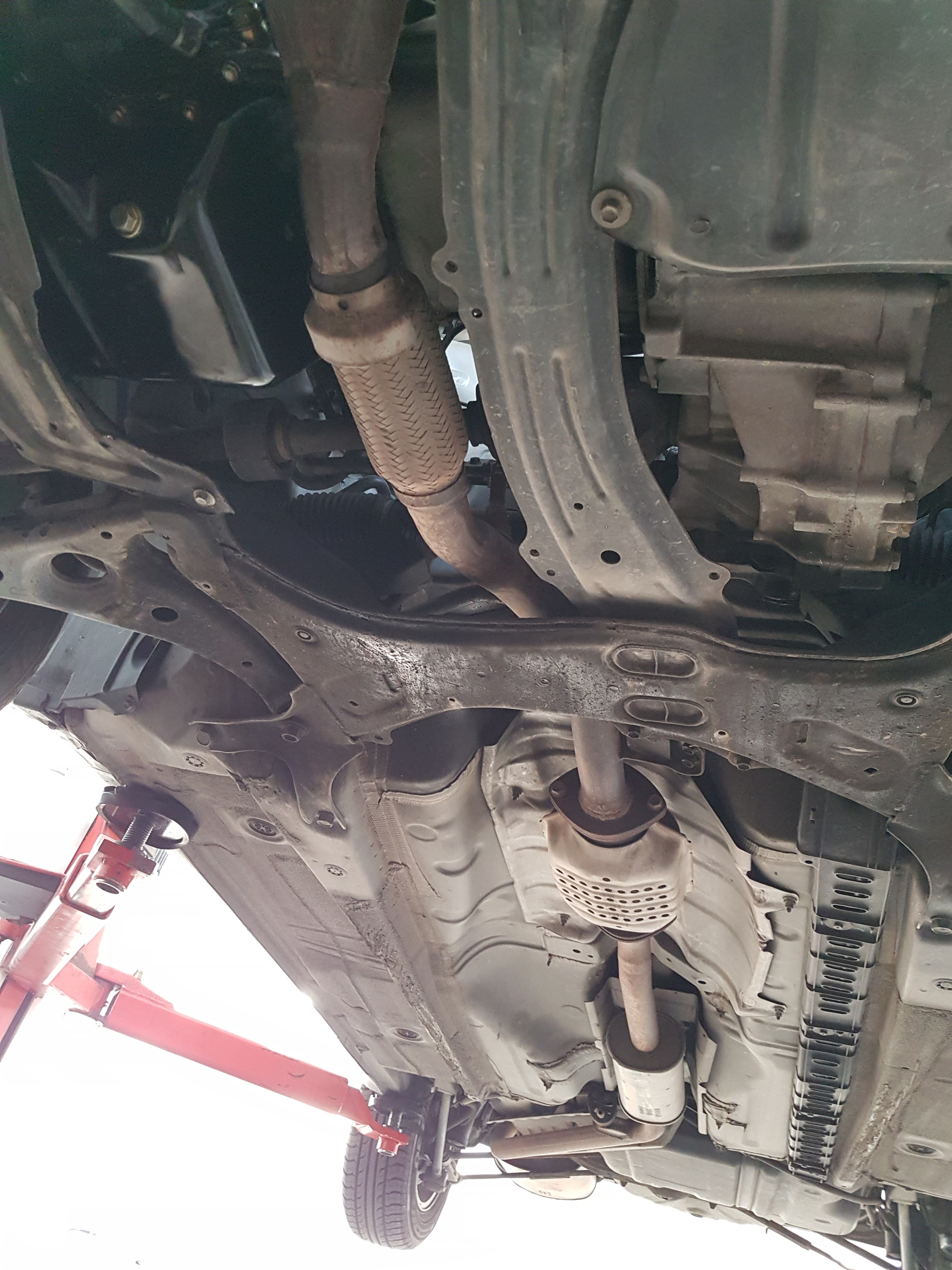

La única pega es que el escape apenas suena y normal menudos 3 bombos tiene en la línea de escape.
