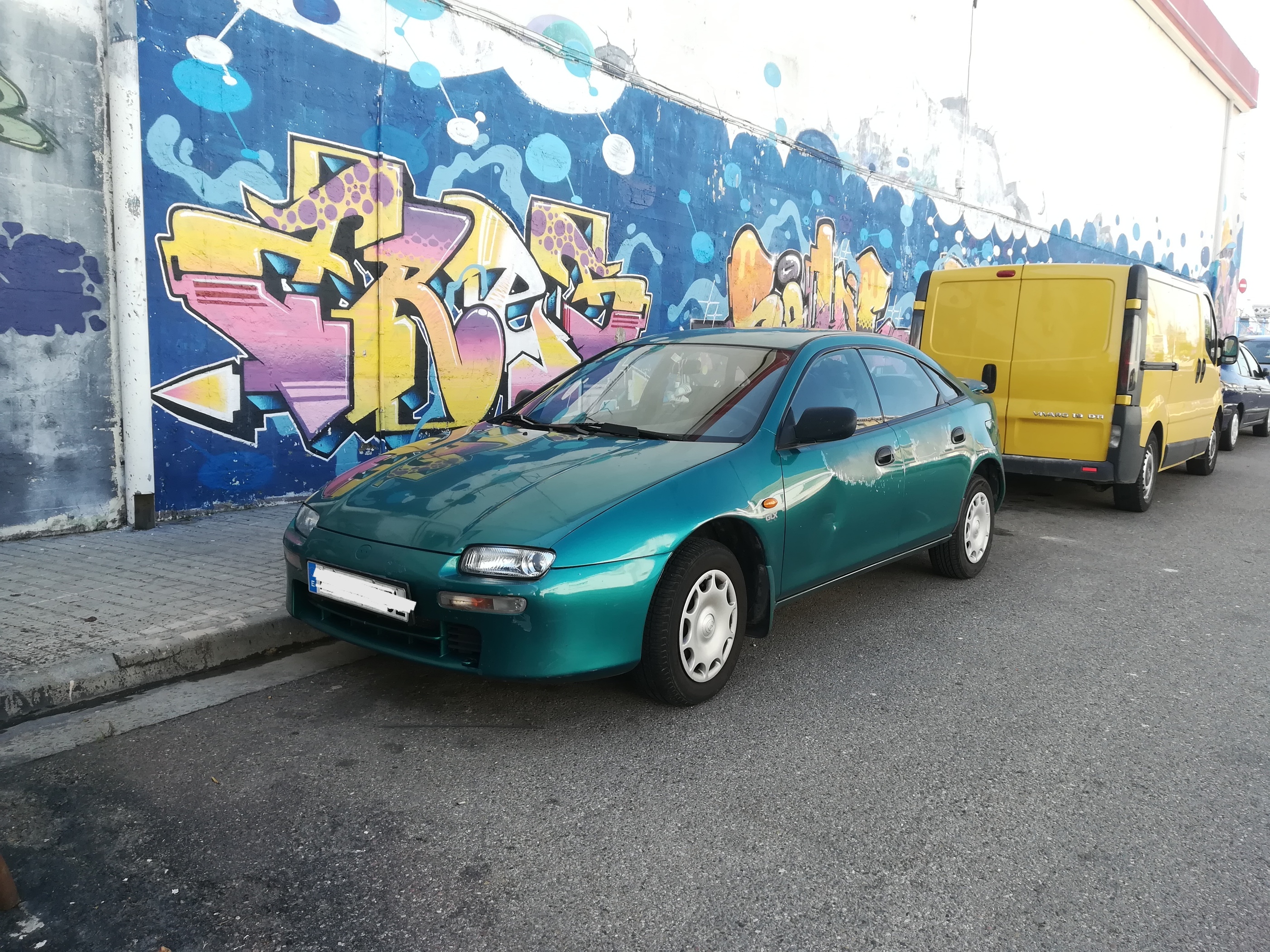

Este es mi pobre bichangano actualmente, espero acabar pronto con el interior y darle el brillo que se merece
Es precioso, encima en verde jajajaja, me encanta
Pide llantas urgentemente, JAJAJAJAJA
Bienvenida porcierto
De momento mecánica, después vendrá la estética. Pero estoy por ir a llanta pelada un tiempo antes de con esos plasticotes (uno se aguanta con bridas xD). Después quisiera hacerle más bajito, no a todas nos gustan altos jaja una buena mano de pintura, encontrar las insignias y el aleron que algun buen cordero de dios me arrancó y cambiar los faros por algo mas cristalino, antinieblas naranja y alguna frikada mas
