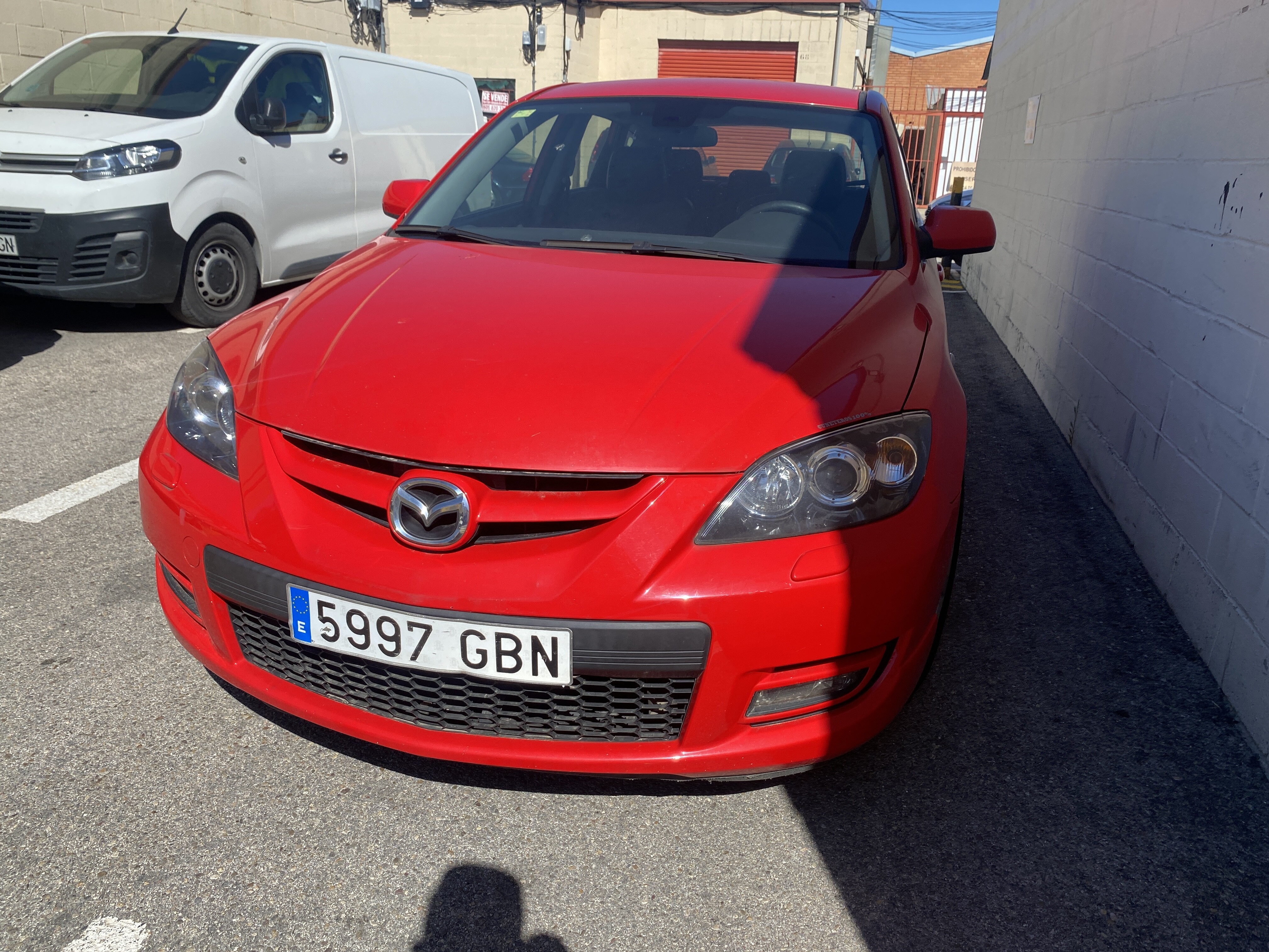

Buenas a todos soy nuevo aquí pero llevo mucho tiempo con Mazda. He tenido 323 / Rx8 / impreza y el último cacharro un Clío rs 3. Ahora acabo de comprar un 3 mps con problemas de biela. El cual voy a reparar. Espero buenos
Consejos pra tema de piezas y demás.
Mi nombre es Gabriel y soy de Seville gracias a todos de antemano
Bienvenido al foro, se agradecerían unas fotos del cacharro :wink:
Bienvenido al foro.
Bienvenido al foro y como bien dicen si subes fotos del cacharrillo, del proceso y demás se agradece también.
Nada más lo recoja y lo meta en taller haré fotos e intentaré hacerle fotos del proceso de reparación y correspondiente repro

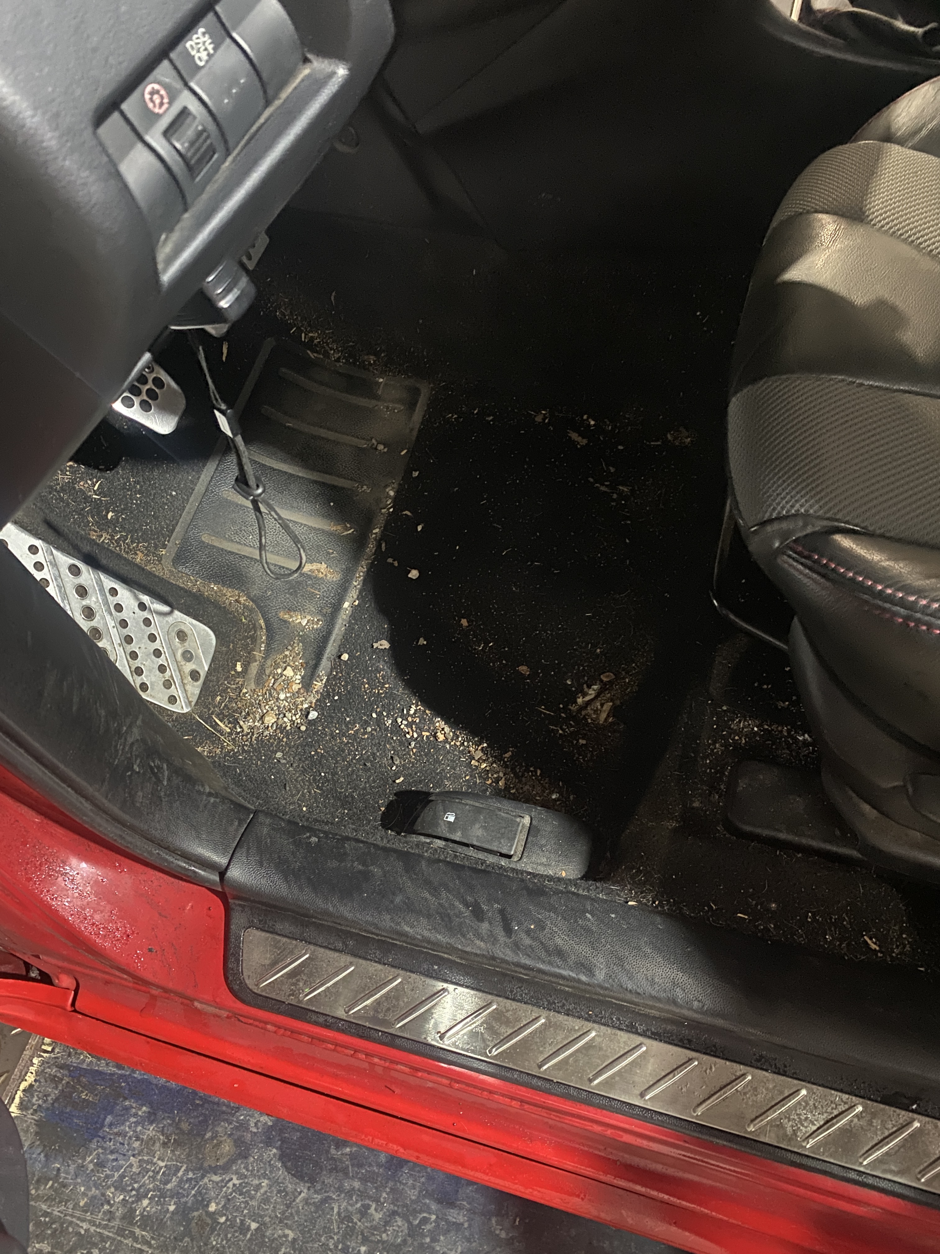

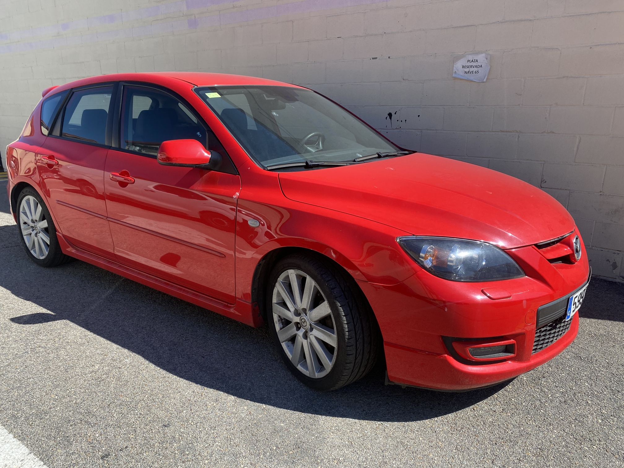

Aquí os dejo fotos de como estába y como está Queda do
![imagen|375x500](upload://hs4TkPP8qUD3IZCoZqrmZD4VCYe.jpeg
