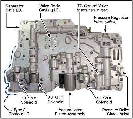

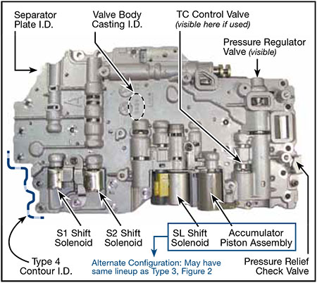

Googleando 2 min he encontrado ésto. Igual te sirve de ayuda.
A340-3 A340-4
Y aquí el manual oficial de tu caja:
http://shop.ukrtrans.biz/wp-content/uploads/catalogs/A340E.pdf
Con ésto si no la arreglas es porque no tienes medios, no porque no sepas jajaja
Mira la página AT2-64
