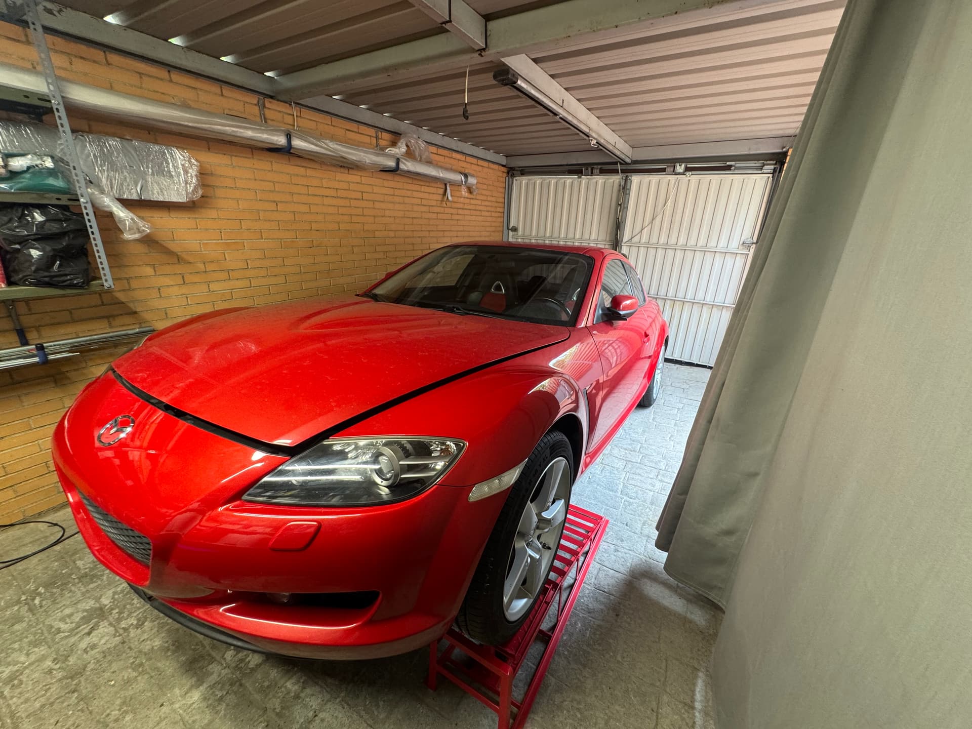

Proyecto Mazda RX-8 Revolution 2004
¡Muy buenas a todos!
Después de muchos años registrado por aquí —y algún tiempo sin escribir— vuelvo al foro para compartir un nuevo proyecto, que espero que os guste o, al menos, os entretenga.
Algunos quizá me recordéis de la restauración que compartí en su día de un Nissan 300ZX Twin Turbo (Z32), proyecto al que dediqué muchas horas y que me dio grandes momentos. Ahora, con esa misma filosofía de restaurar con mimo y respeto por el modelo, empiezo un nuevo camino con otro japonés muy especial.

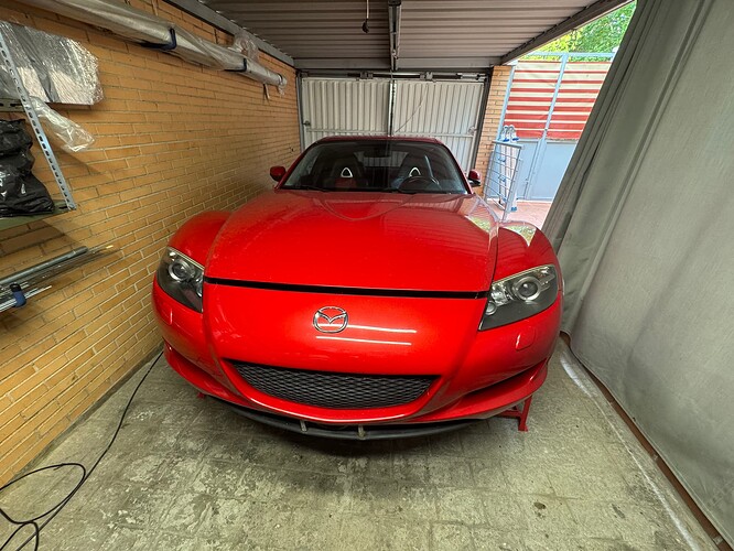

Se trata de un Mazda RX-8 Revolution del año 2004, que he traído recientemente de Alemania, con solo dos propietarios anteriores. El coche está en muy buen estado general y el interior está sorprendentemente bien conservado, algo que valoro mucho y me ha animado a invertir en una restauración completa y fiel al original.
La idea es dejar el coche tal y como salió de fábrica, sin modificaciones ni piezas aftermarket.
Estoy haciendo el motor completamente nuevo, con piezas originales Mazda y reemplazando toda la mecánica que lo necesite, desde el vano hasta los elementos periféricos. Todo será desmontado, revisado y montado como debe ser.
Iré mostrando por aquí todo el proceso, paso a paso y con muchas fotos, igual que hice con el Z32.
¡Un saludo a todos los que seguís aquí compartiendo, aprendiendo y disfrutando de estos coches como se merecen!

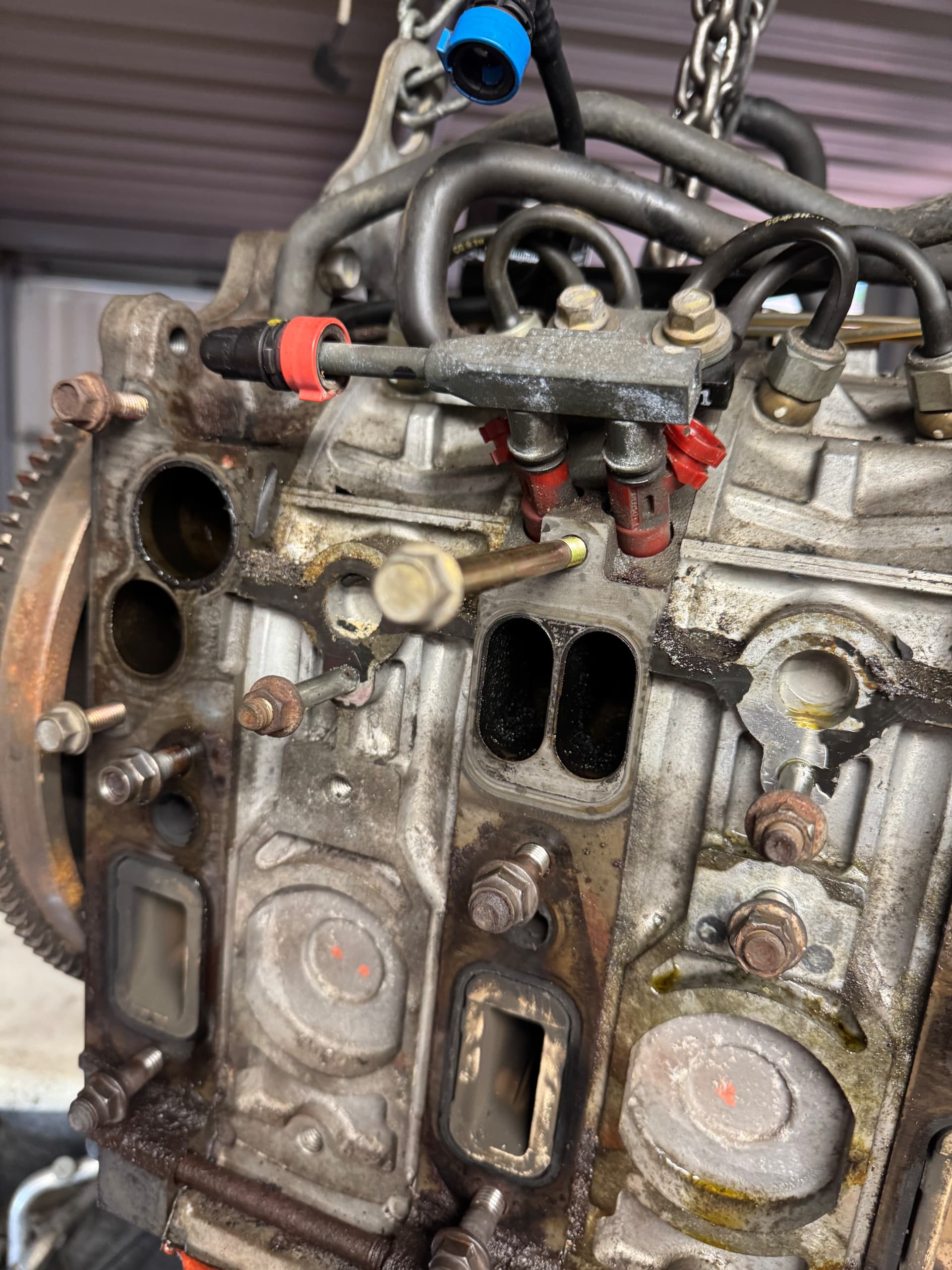

Con muchas ganas de abrirle las tripas al motor y ver qué me encuentro por dentro.
Tiene 120.000 km, y viendo el óxido superficial que tienen muchos componentes, me temo que habrá sorpresas. Por suerte, no hay nada estructural afectado, ya que era un coche que se usaba muy poco.
Eso sí, la dejadez en el mantenimiento mecánico es bastante evidente, y más en un coche tan especial como este… Una pena, pero a la vez una buena excusa para hacerlo todo bien desde cero.

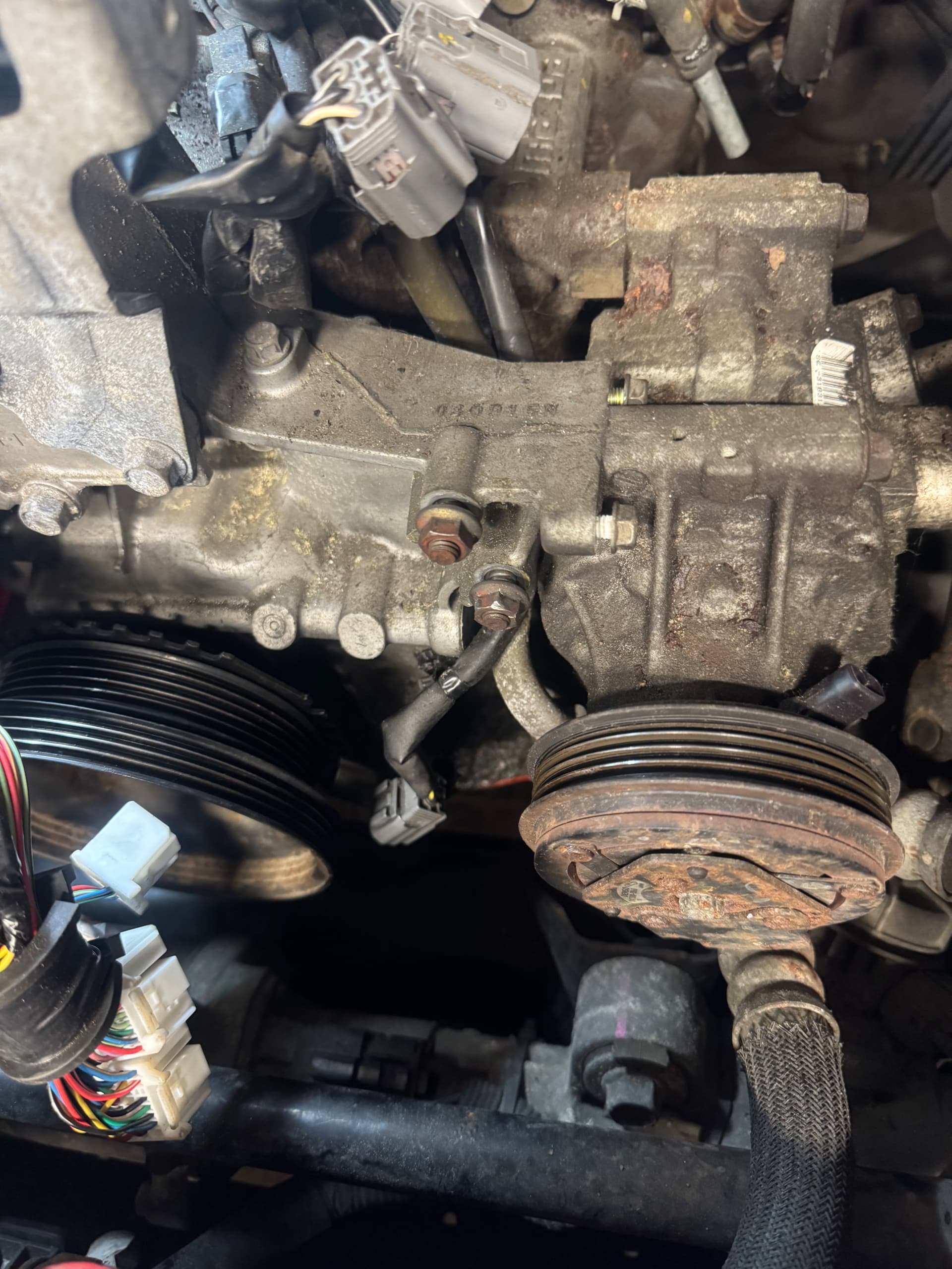

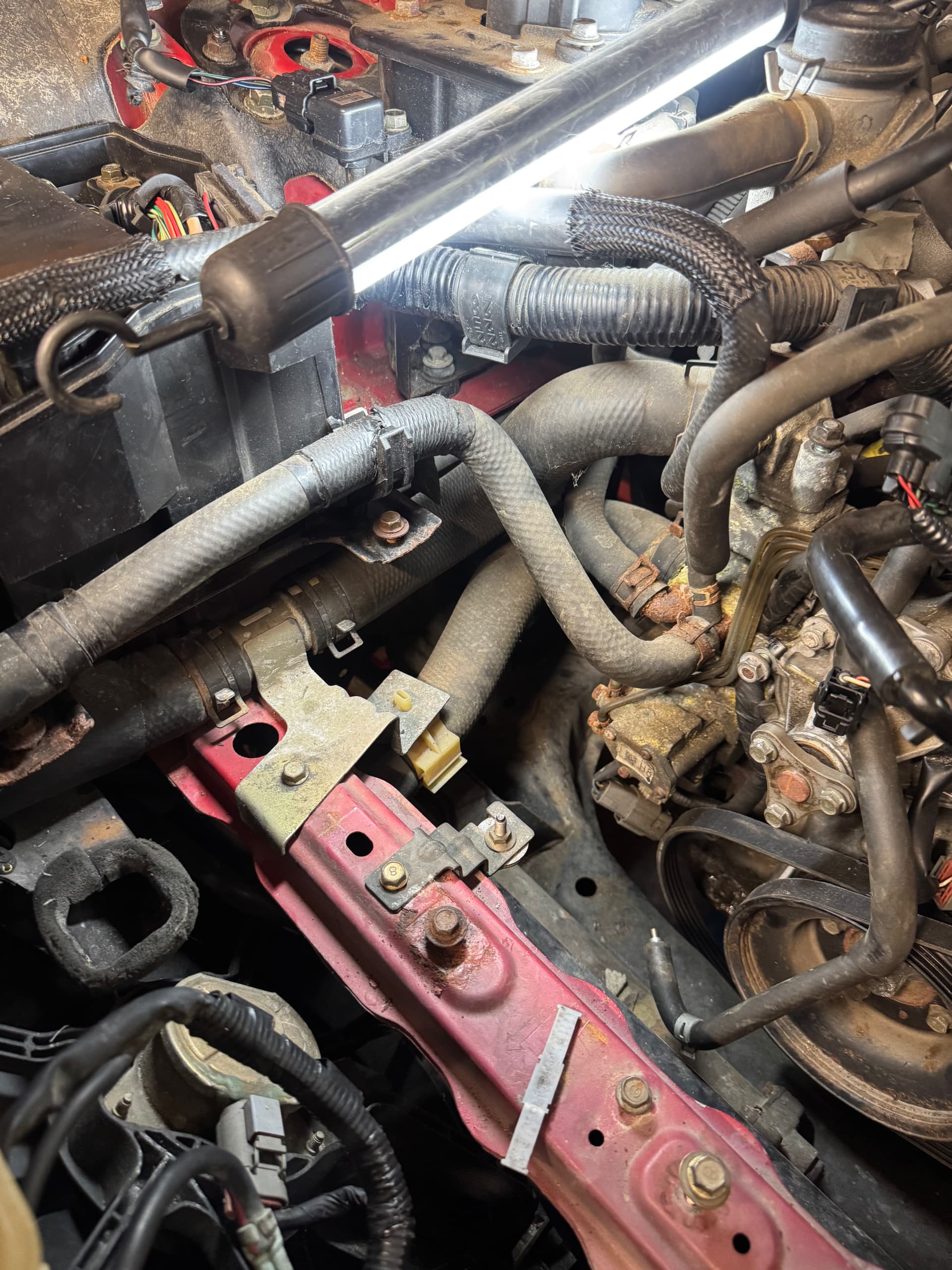

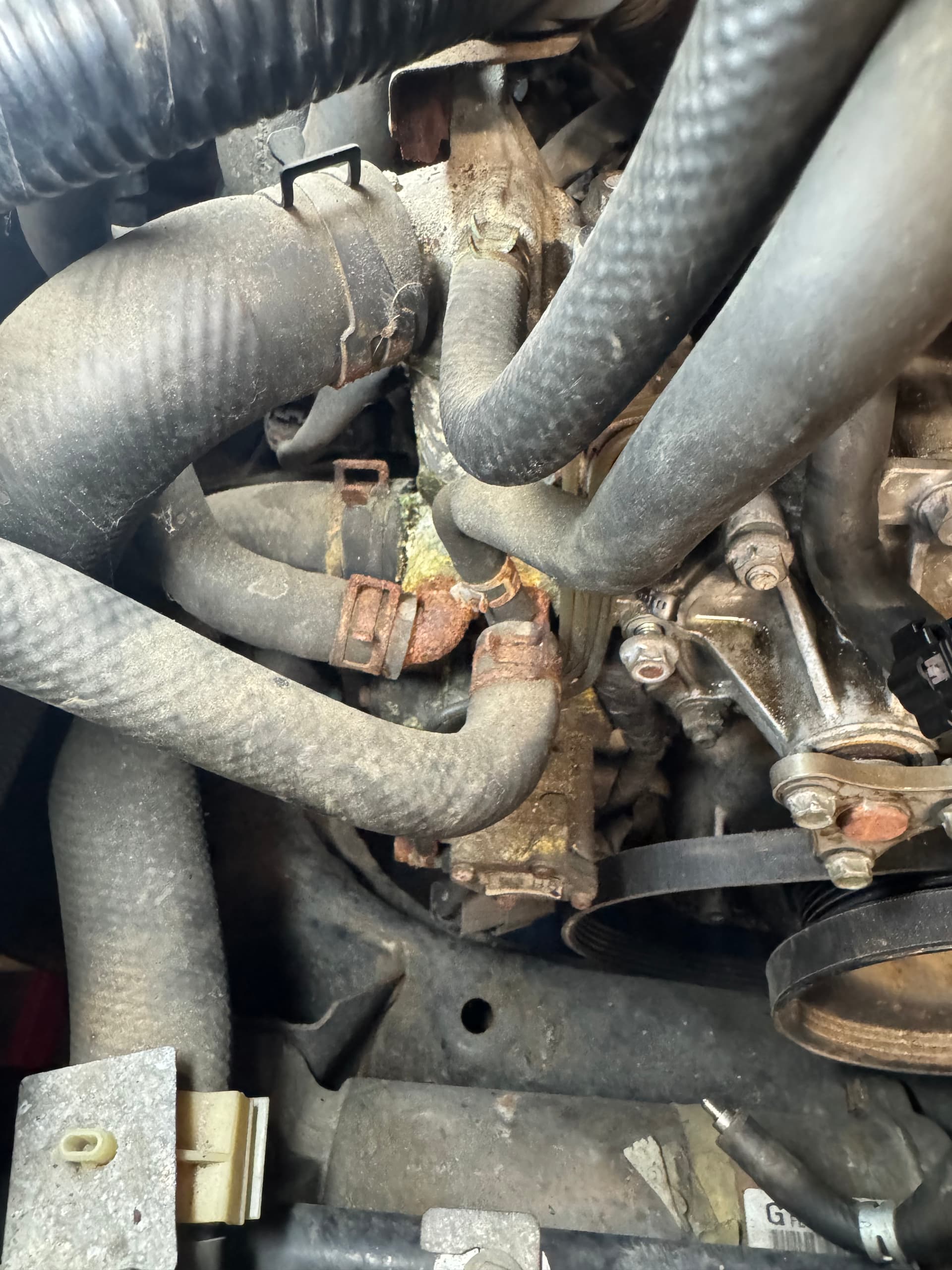

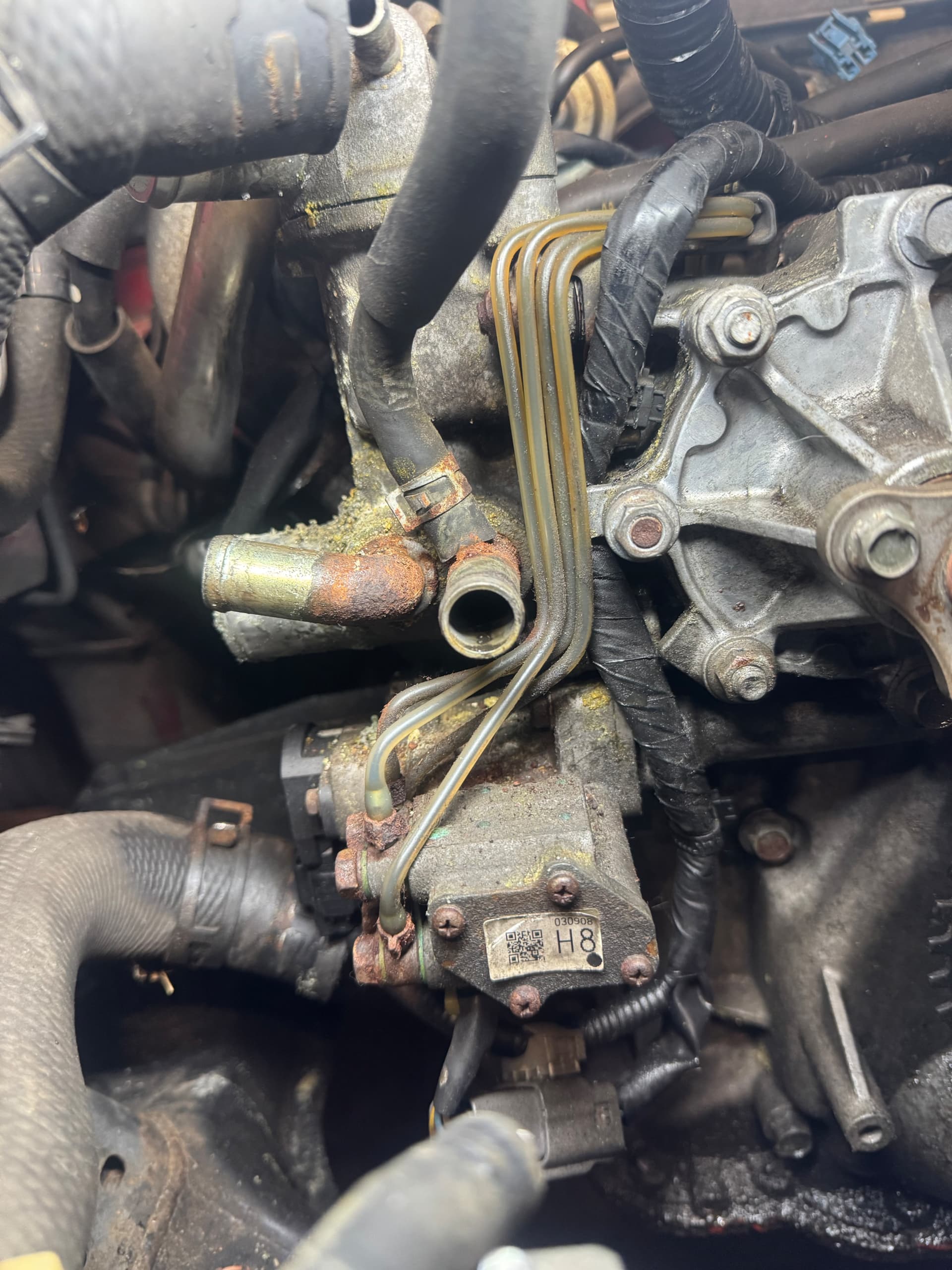

Como se puede ver en las fotos anteriores, tengo bastante faena con la parte mecánica: la bomba OMP, el cuerpo del termostato, el compresor del A/C, mucha tornillería oxidada (que tengo pensado llevar a zincar)… en fin, todo lo típico de un coche que ha estado parado mucho tiempo sin el mantenimiento que merecía.
También tengo pensado sustituir la pantalla de navegación original. Está totalmente desactualizada y no tiene ninguna utilidad práctica hoy en día, así que la cambiaré por una tablet integrada en el mismo hueco original, con un aspecto completamente OEM. No será una modificación invasiva, simplemente una forma de dar funcionalidad moderna sin alterar la estética del coche.

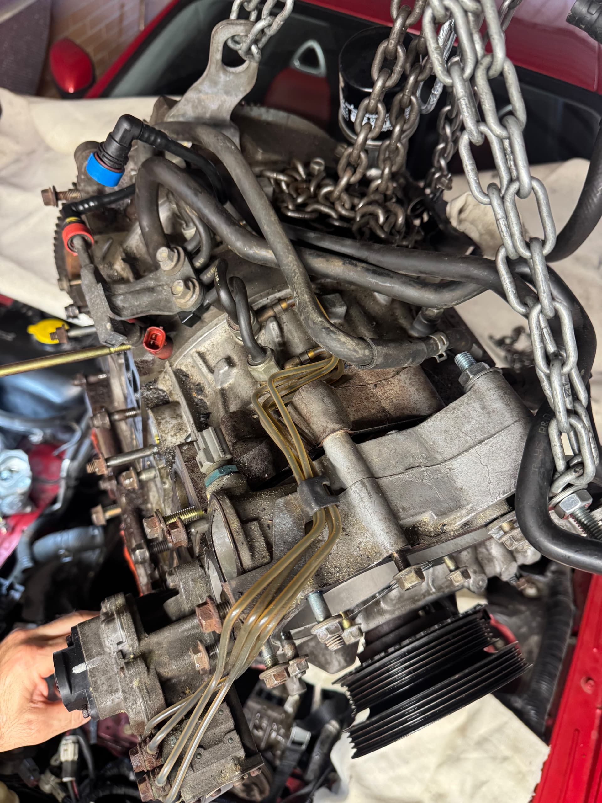

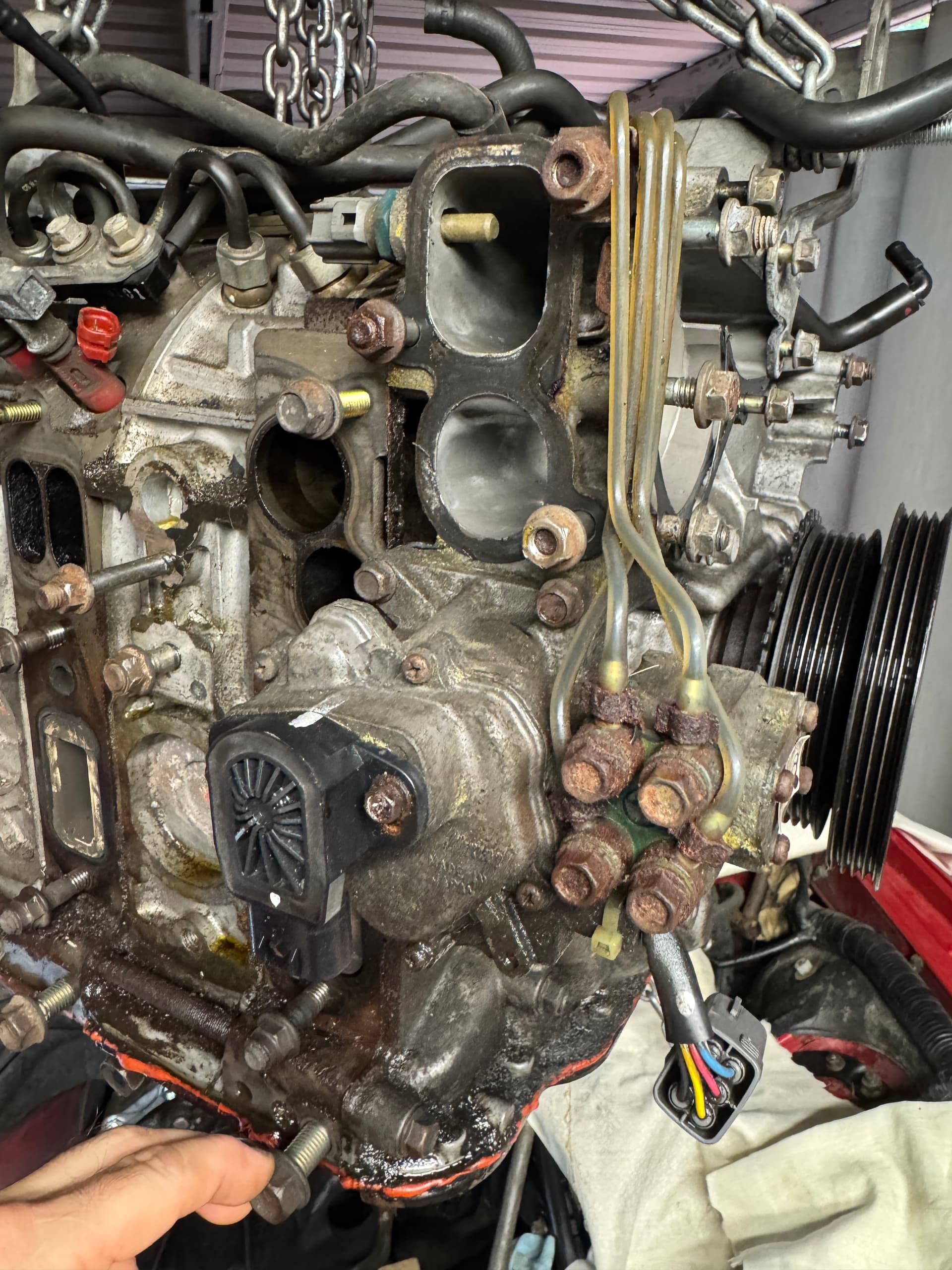

Ya tengo el motor fuera del coche, así que ahora empieza lo bueno. Desconectar todo, sacarlo y tenerlo por fin fuera da una mezcla de emoción y respeto, sobre todo sabiendo todo lo que hay que hacer.
La idea es hacer el motor nuevo por completo con piezas originales, y asegurarme de que cada componente queda perfecto antes de volver a montarlo.
Ya iré enseñando el proceso paso a paso.
¡Os dejo por aquí algunas fotos del momento en que salió del vano!

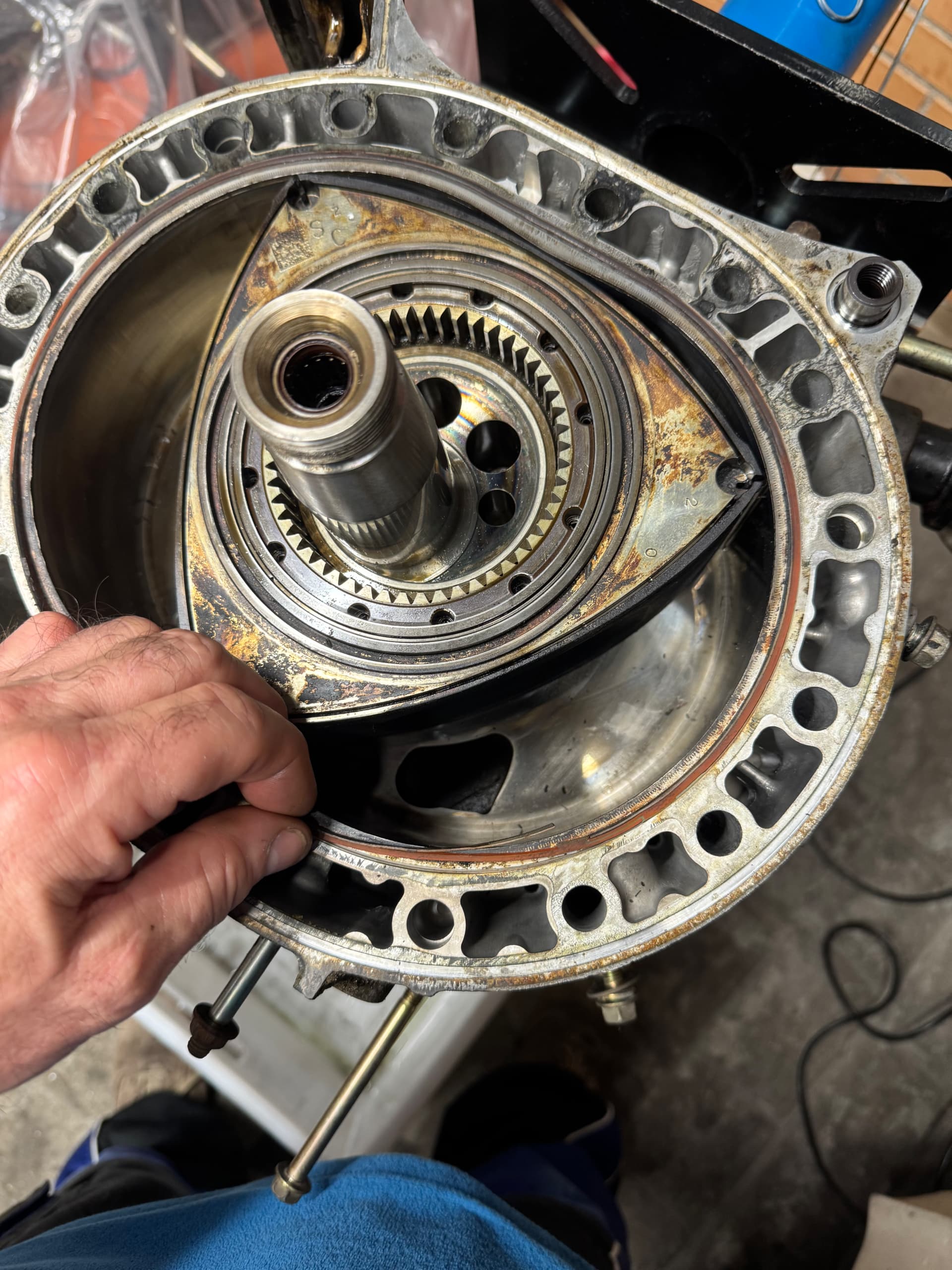

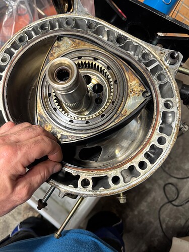

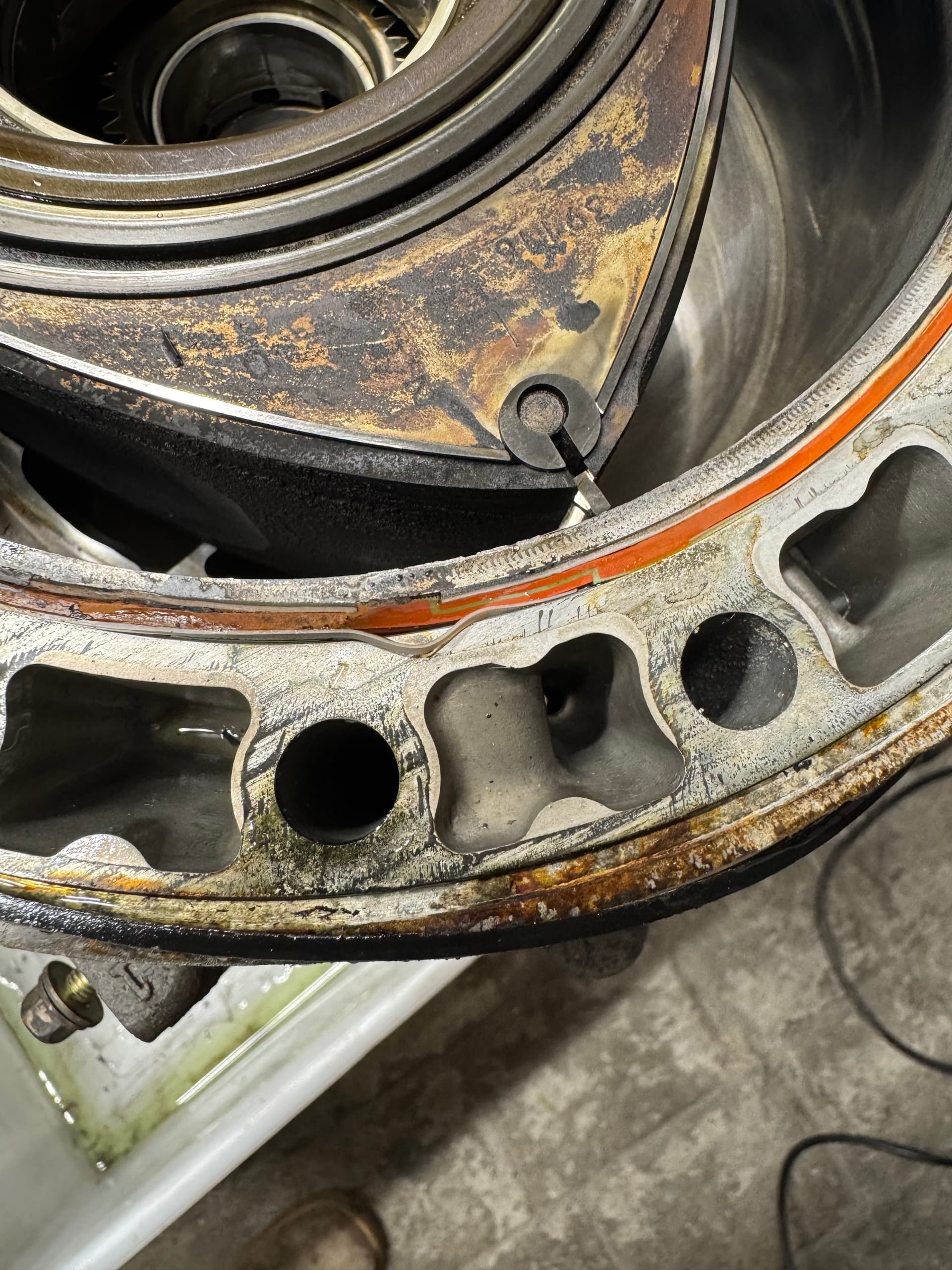

Pues ya está abierto el motor.
Como era de esperar, después de 120.000 km y años de poco uso y poco mantenimiento, hay bastante trabajo por delante.
Lo he desmontado completamente y ya tengo a la vista todos los componentes internos: rotor housings, carcasas laterales, rotores, sellos, O-rings… Todo será revisado con calma y con el objetivo de hacerlo nuevo al 100% con piezas originales, sin dejar nada a medias.
Os dejo unas fotos del desmontaje y de cómo está por dentro, para que se vea con claridad en qué punto estoy del proyecto.
Poco a poco iré comentando el estado de cada parte y qué decisiones voy tomando con respecto a qué reutilizar, qué sustituir y qué mejorar dentro de lo original.

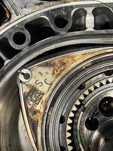

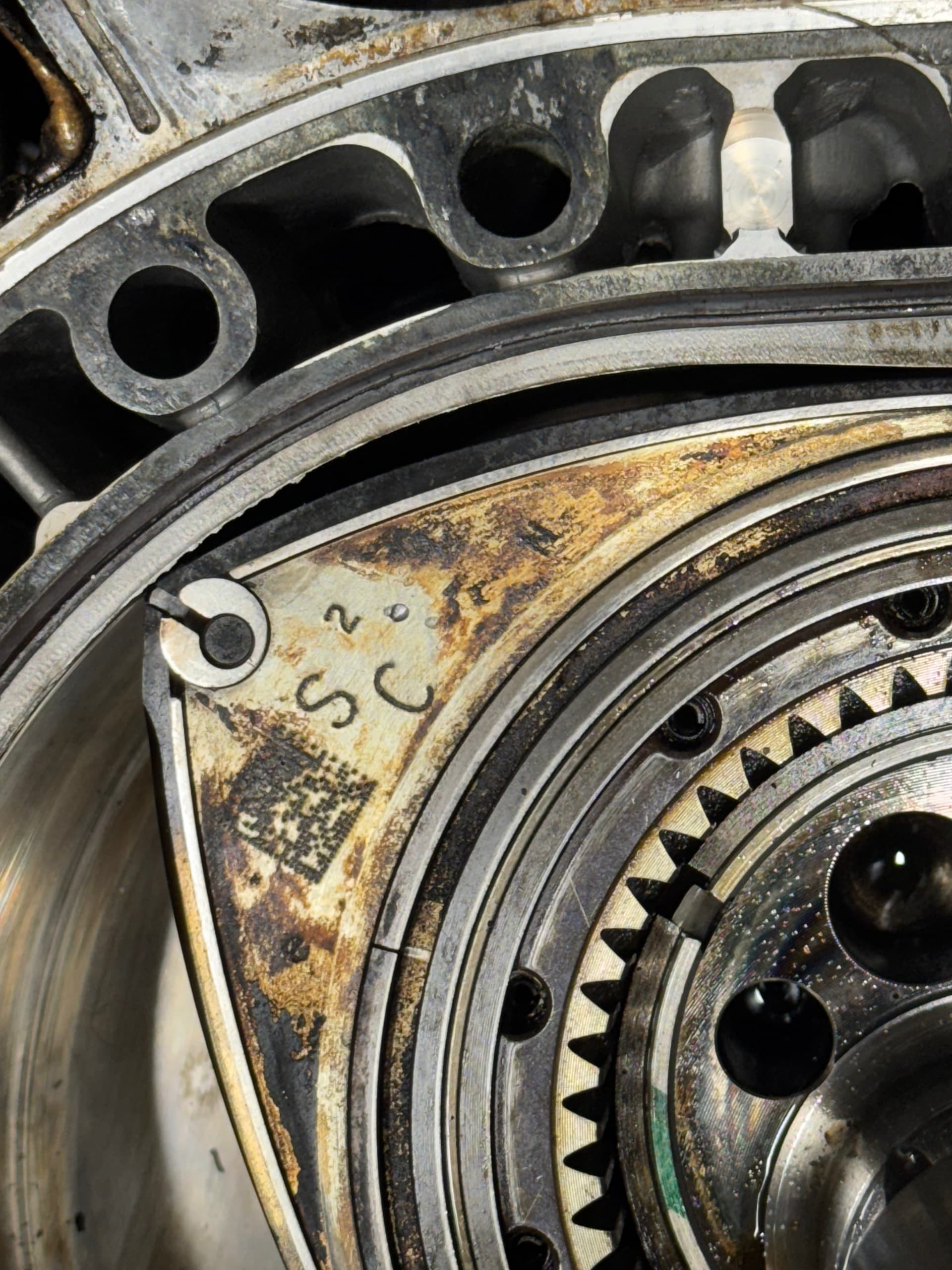

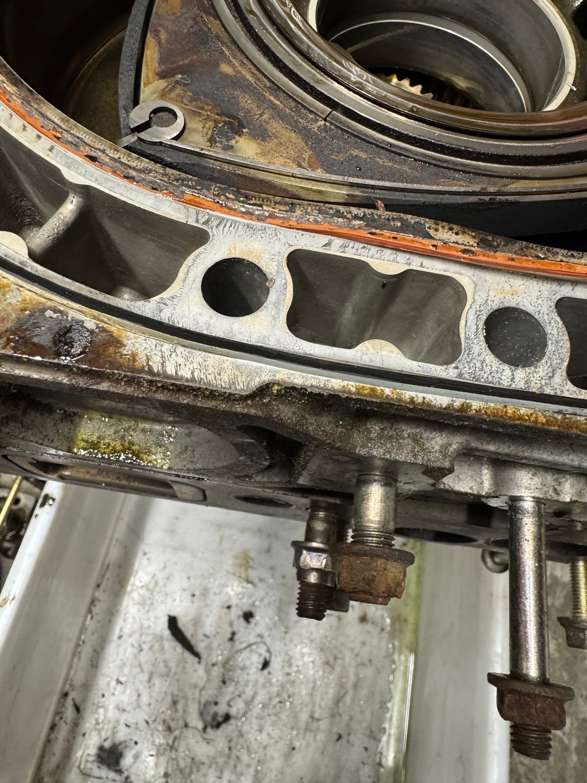

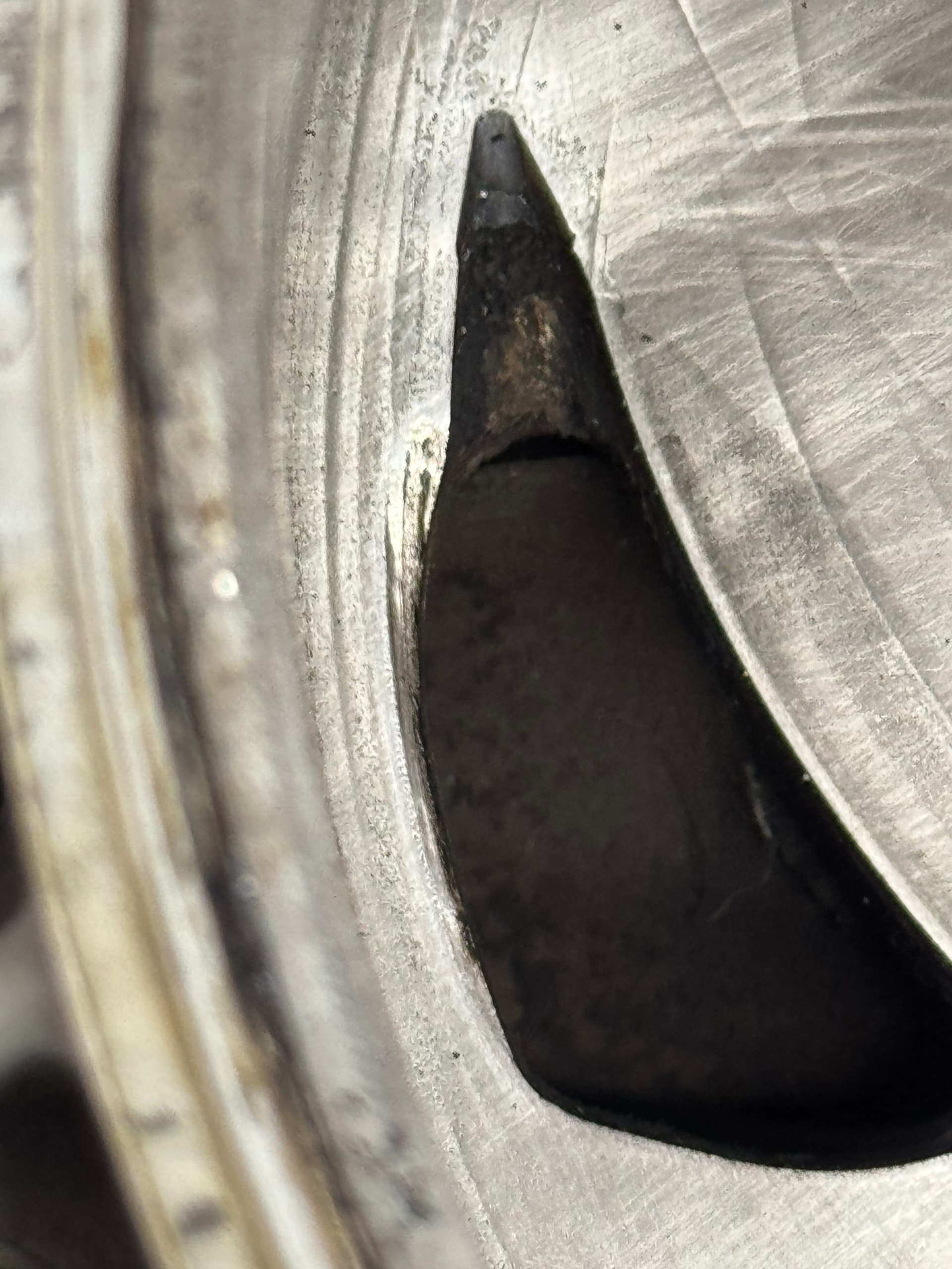

Empiezo a revisar con detalle los componentes internos y ya han salido algunas sorpresas:
• Un sello de esquina estaba partido.
• Uno de los sellos laterales largos está completamente fuera de medida, muy por encima del rango aceptable.
• Una punta de Ápex directamente ha desaparecido.

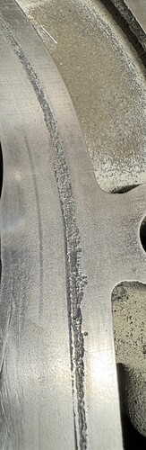

• Y uno de los rotor housings tiene una marca bastante fea en el filo de trabajo, como un surco justo donde debería apoyar el sello Ápex.
Esto explicaría la baja compresión que tenía uno de los rotores.
La placa trasera de acero (rear iron) tiene la zona donde apoyan las juntas del sistema de refrigeración bastante picada, con corrosión evidente justo en el asiento de las tóricas.
Aunque está dentro de las tolerancias que marca el manual, no me convence dejar algo así en un motor que voy a rehacer por completo.
Así que directamente la descarto y buscaré una nueva, porque no quiero arriesgarme a una posible fuga de refrigerante más adelante. El rotor housing también irá nuevo, veremos lo demás.

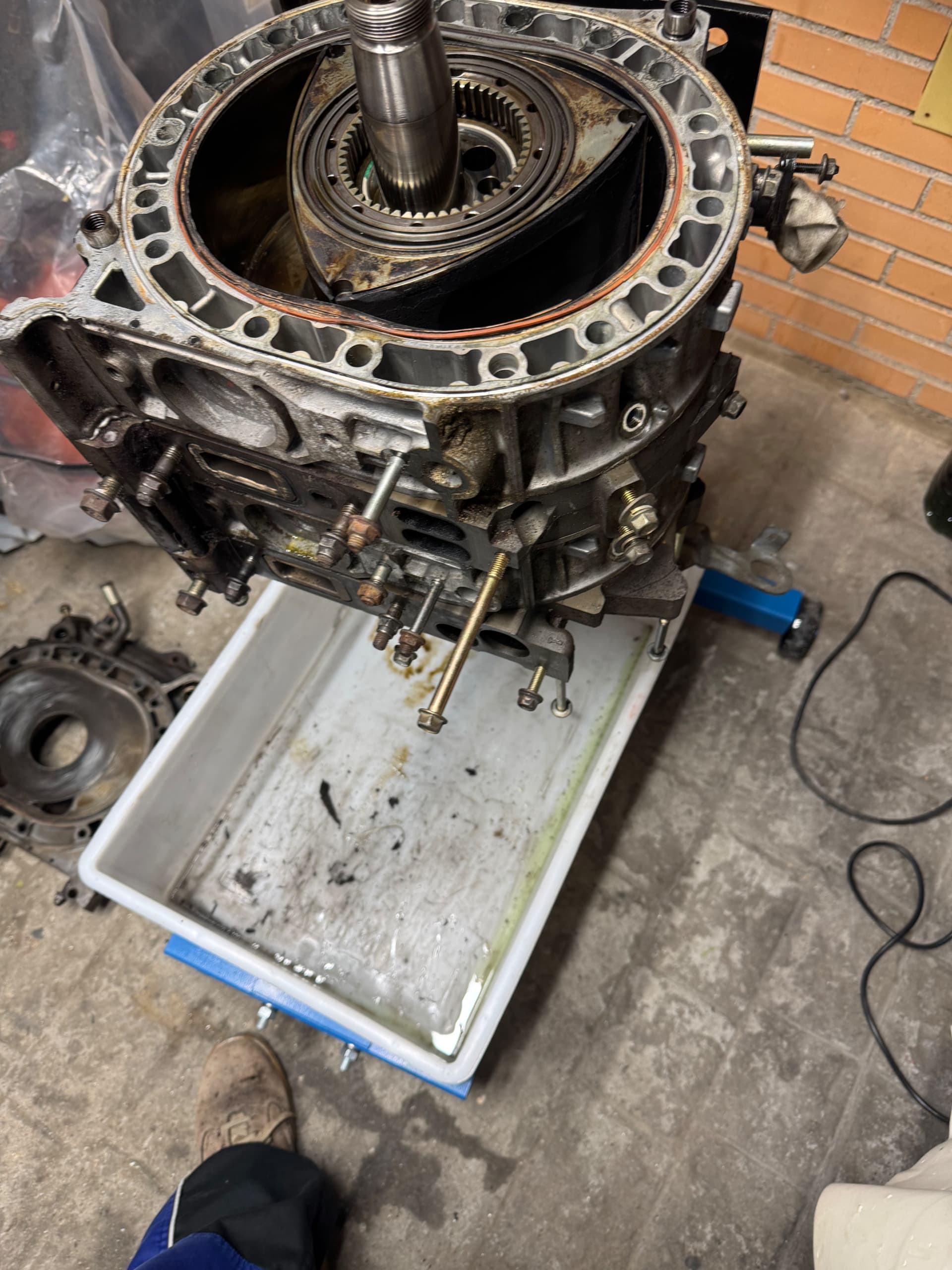

Bloque completamente desmontado.
Ya tengo fuera todas las piezas: rotor housings, carcasas laterales (irons) y los dos rotores.
He comprobado todo con calma y al final solo voy a reutilizar los rotores, que están en muy buen estado.
El resto será todo nuevo:
• Placas laterales e intermedia nuevas
• Rotor housings nuevos
• Sellos de Ápex nuevos con sus muelles
• Sellos laterales, muelles y sellos de esquina nuevos, muelles y toricas laterales de los rotores.
• Todas las juntas tóricas de refrigeración, también nuevas
La idea, como ya comenté, es montar el motor completamente nuevo con piezas originales, sin escatimar en nada.

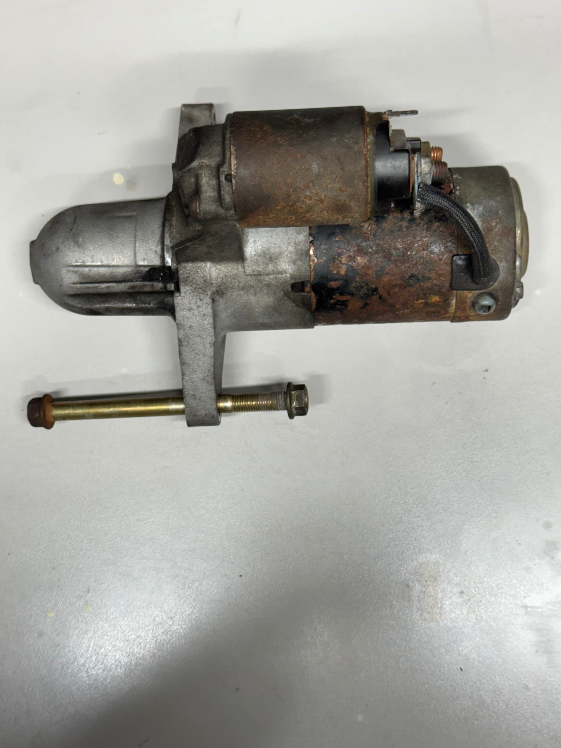

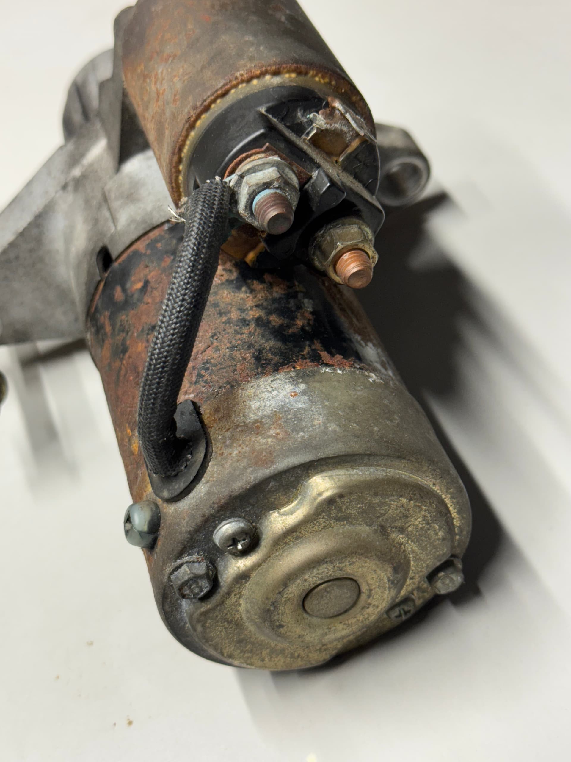

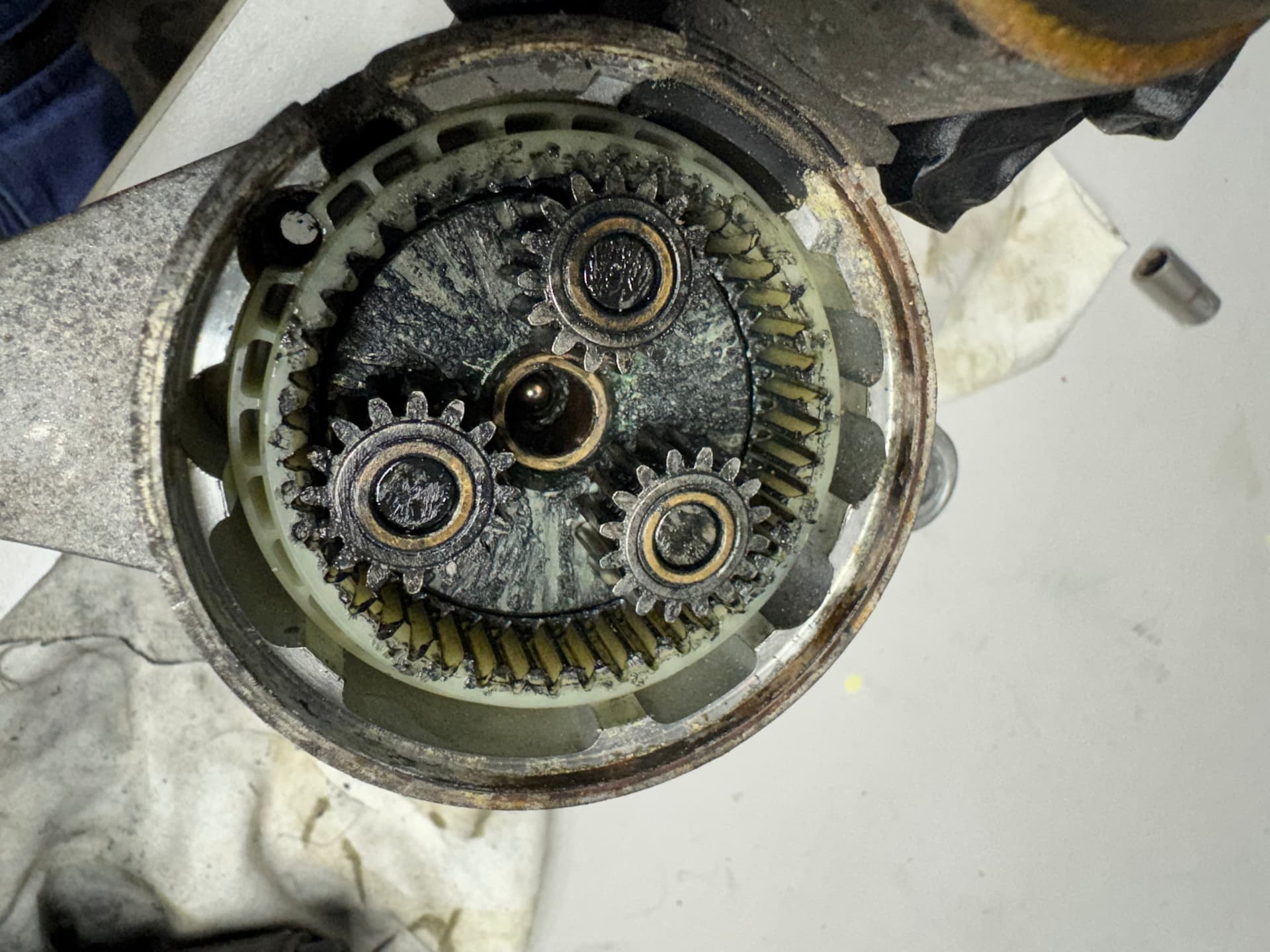

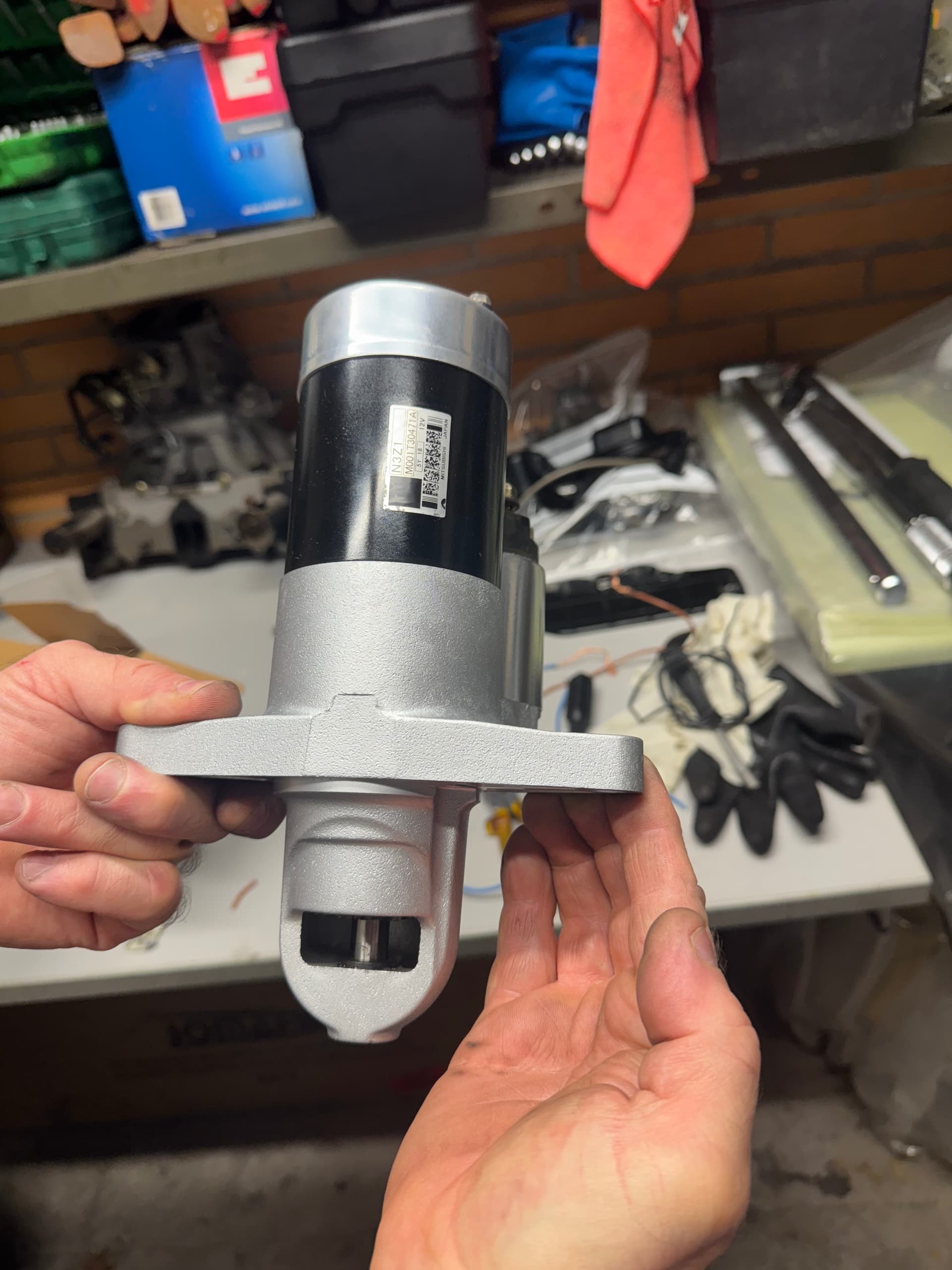

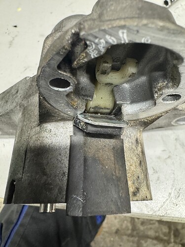

Restauración del motor de arranque.
Se ha desmontado por completo para limpiarlo a fondo, revisar su estado y dejarlo funcionando como nuevo.
Por dentro estaba bastante sucio, con grasa endurecida y algo de óxido superficial, pero los componentes clave estaban en buen estado, así que ha sido posible recuperarlo sin problema.
He limpiado carcasa, piezas internas, revisado y aplicado grasa nueva y vuelto a montar con mimo. Unas manos de pintura y listo.
Pieza que vuelve a la vida, y que ya está lista para cuando llegue el momento del montaje.
Os dejo unas fotos

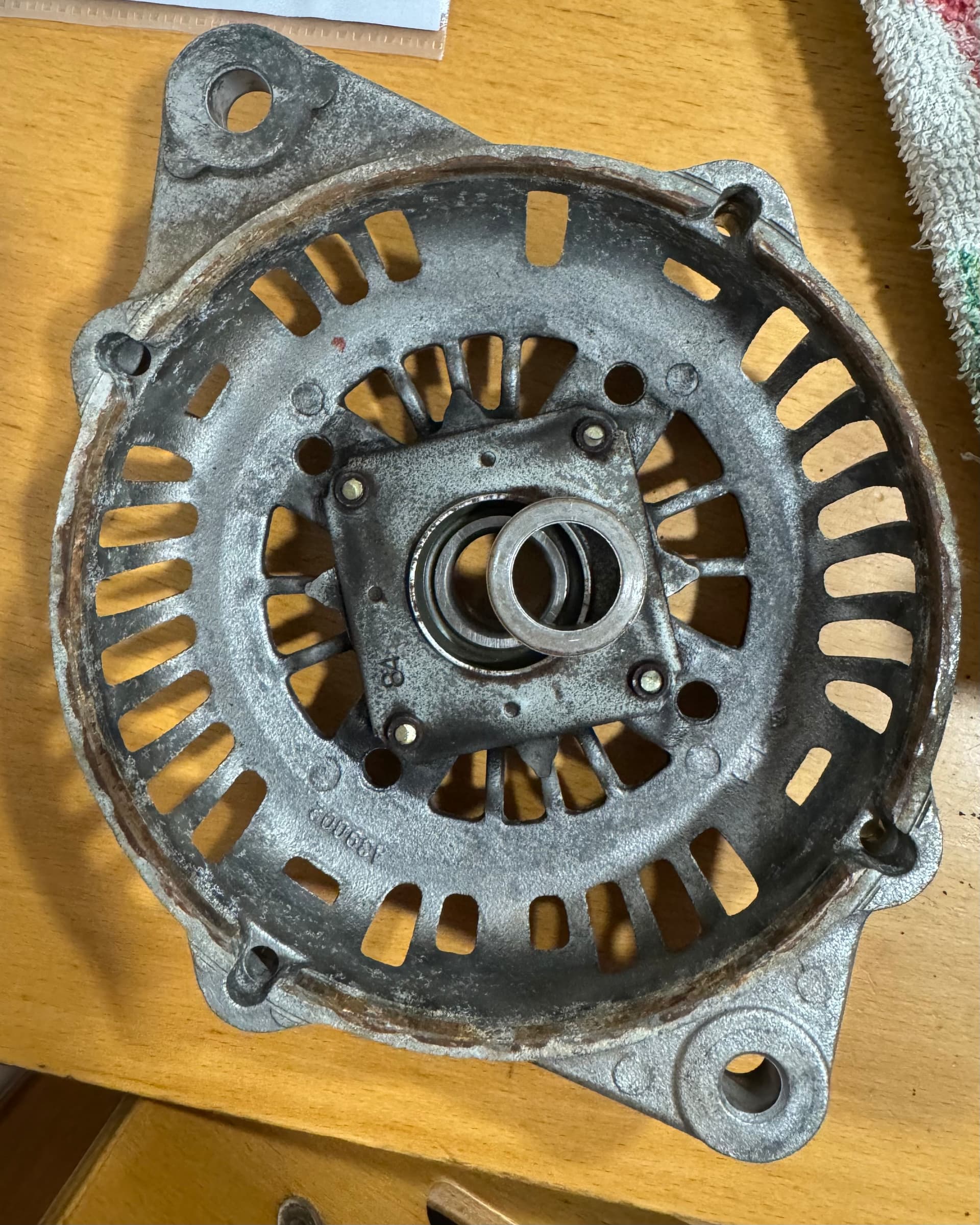

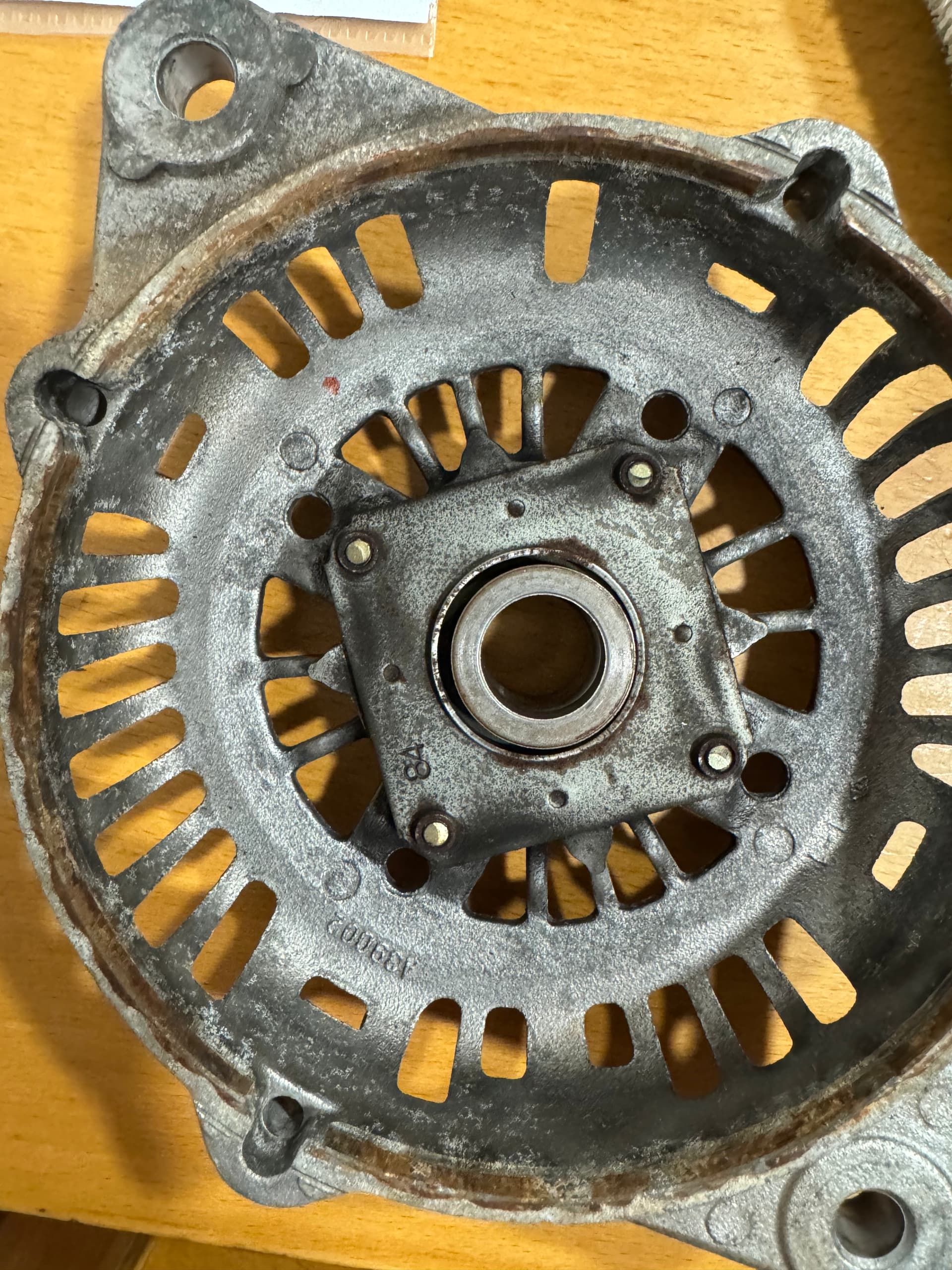

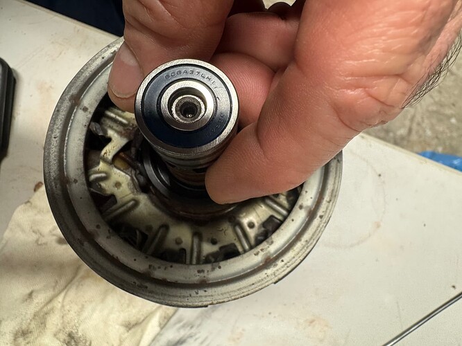

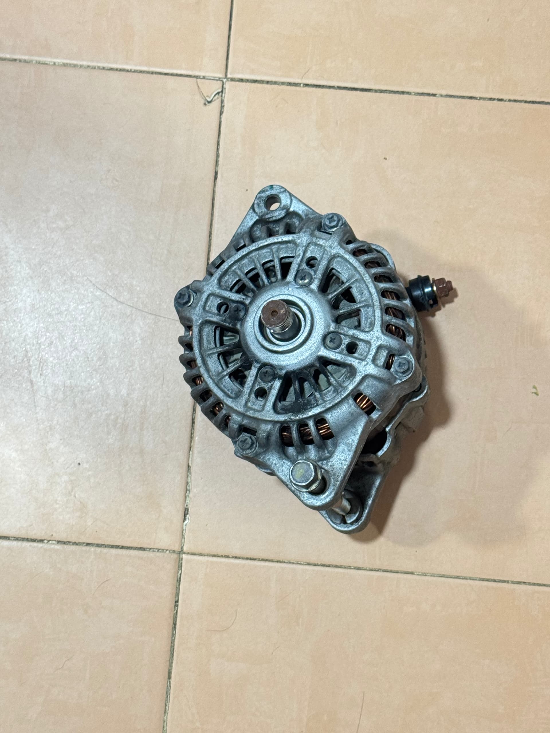

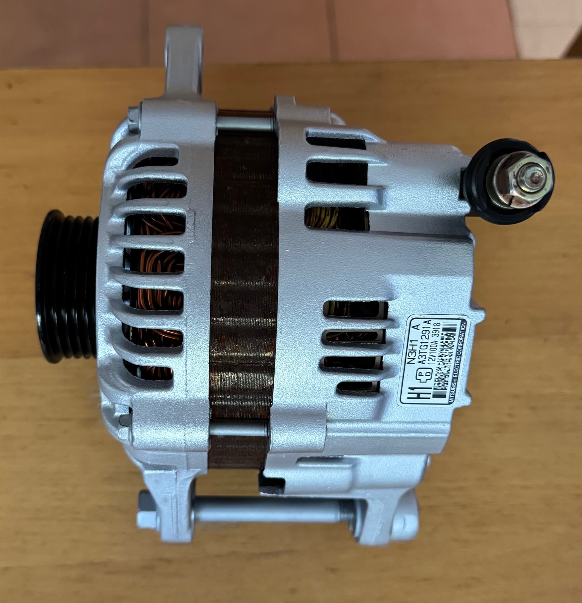

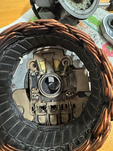

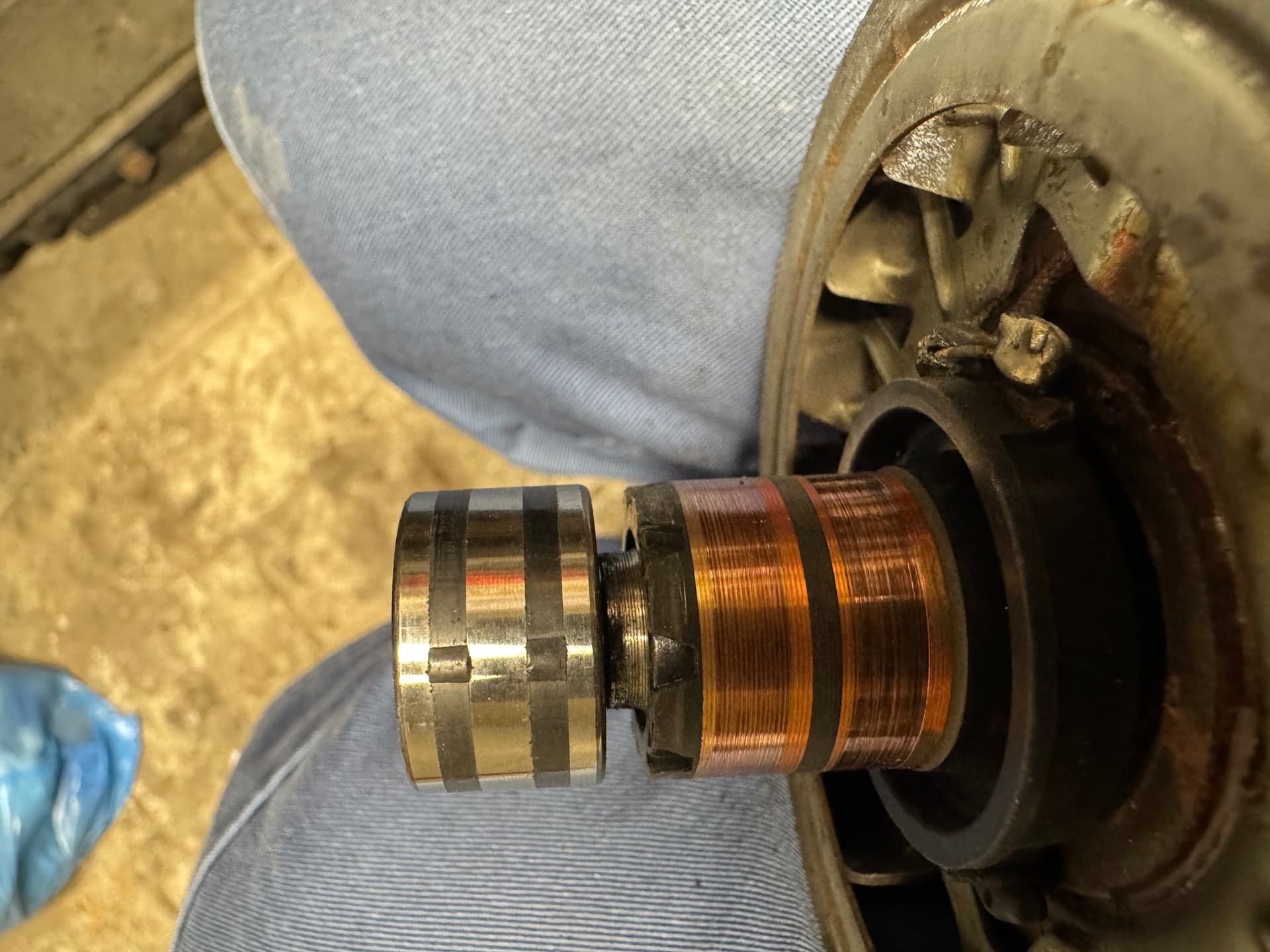

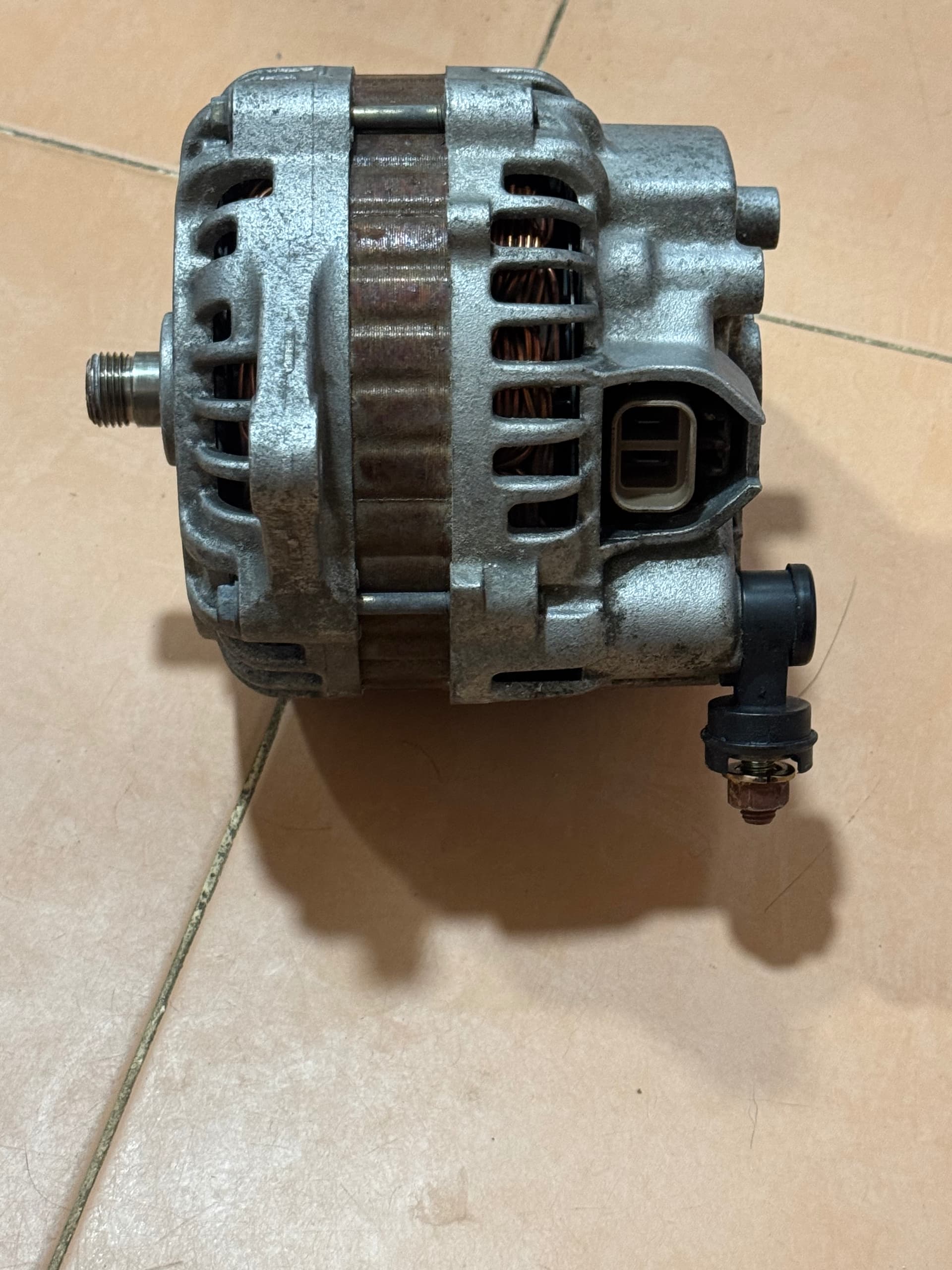

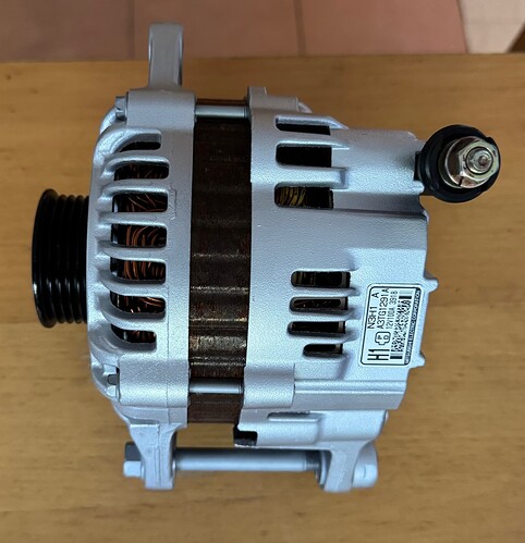

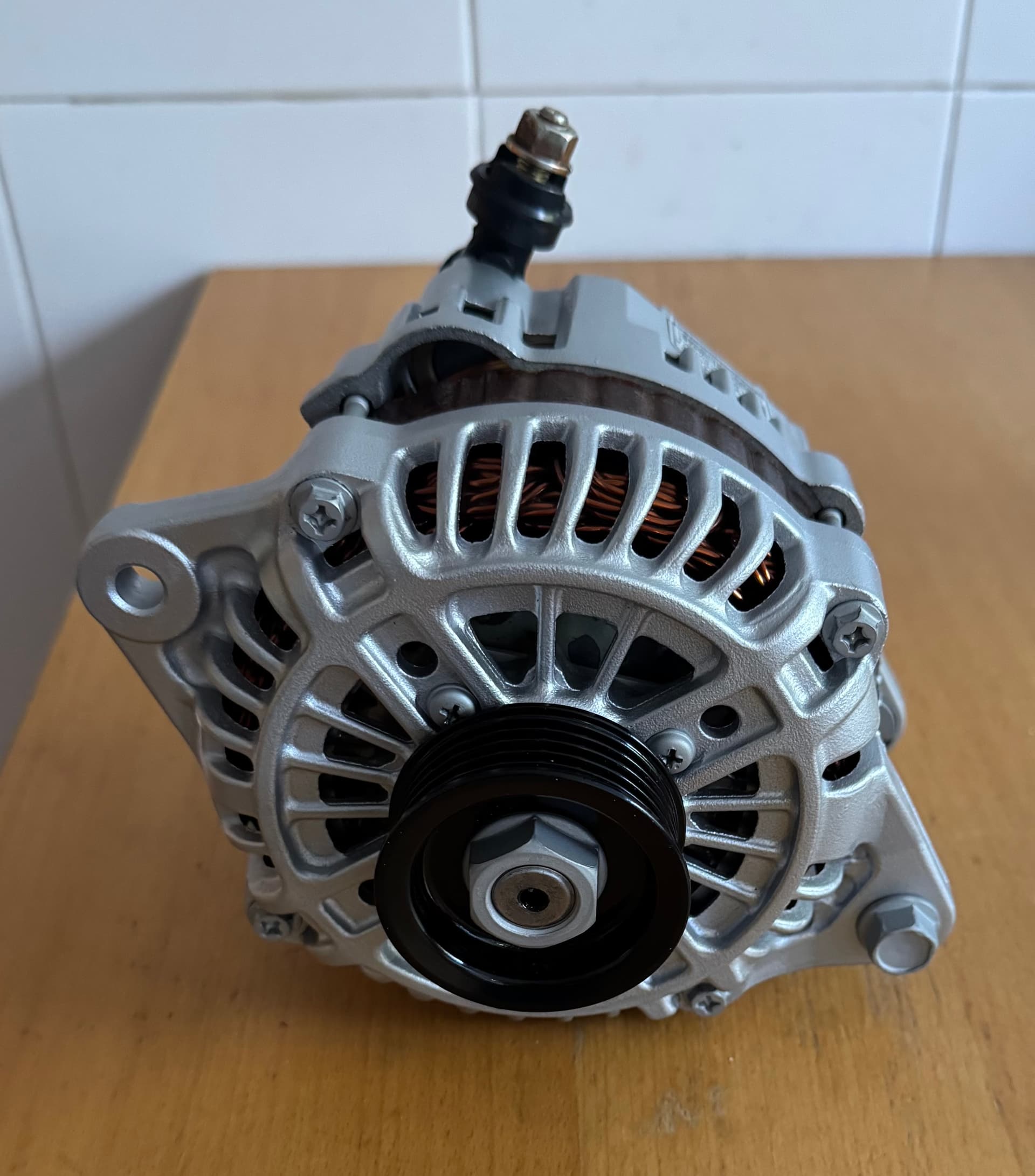

Seguimos con el alternador.

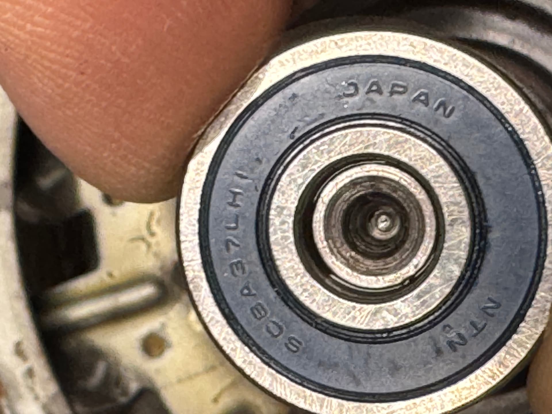

Lo he desmontado por completo para limpiarlo, cambiarle los rodamientos y comprobar que todo está en orden.
También estaba bastante sucio por dentro, pero sin daños importantes. Tras la limpieza, he sustituido los dos rodamientos por unos nuevos, y lo he vuelto a montar con todo revisado.
El rotor y el regulador están bien, así que tras la comprobación final ya está listo para volver al vano cuando llegue el momento.
Otra pieza más que queda revisada y restaurada.
Unas fotos…..
