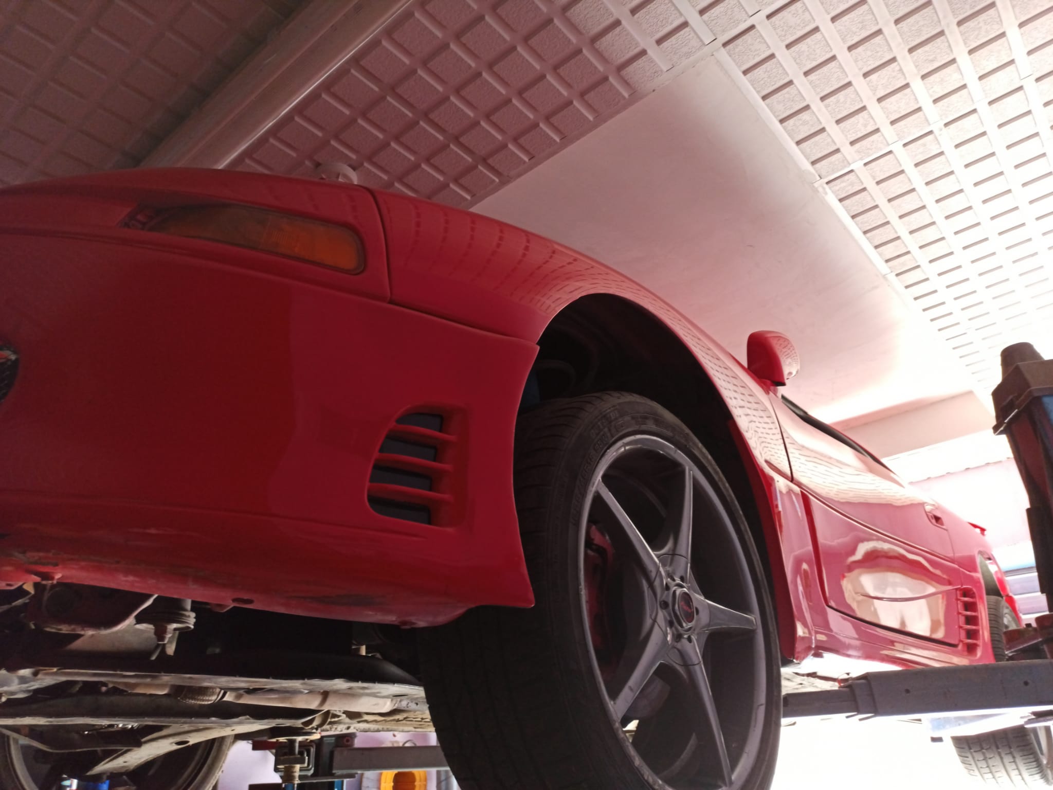

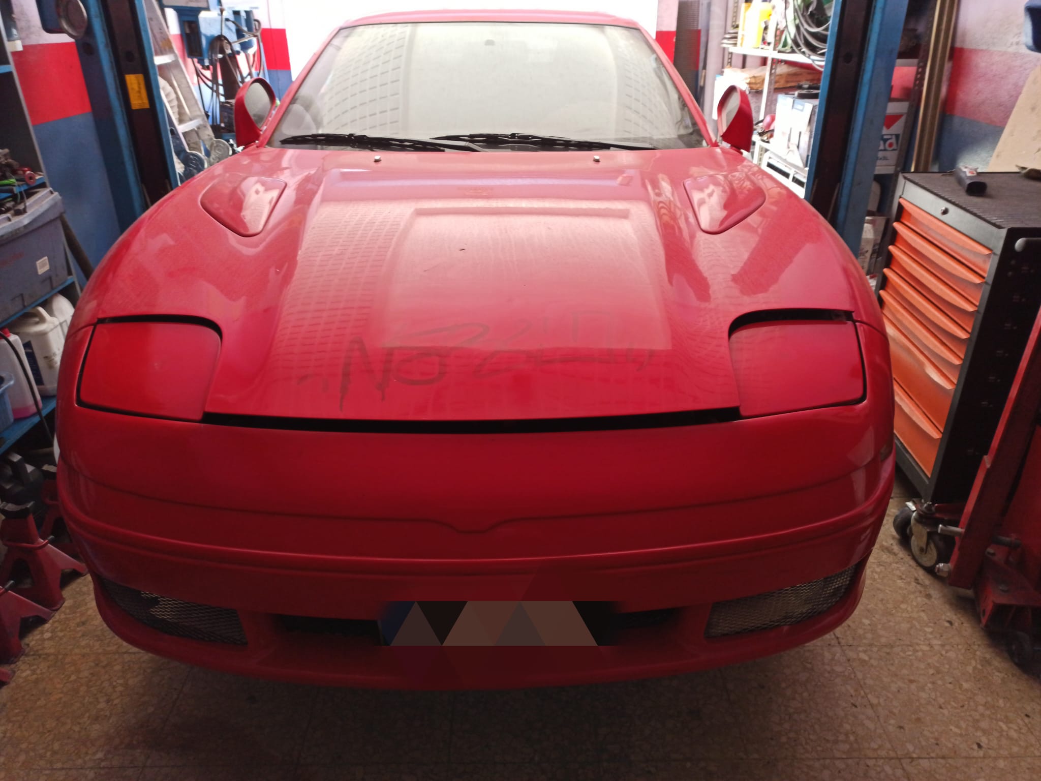

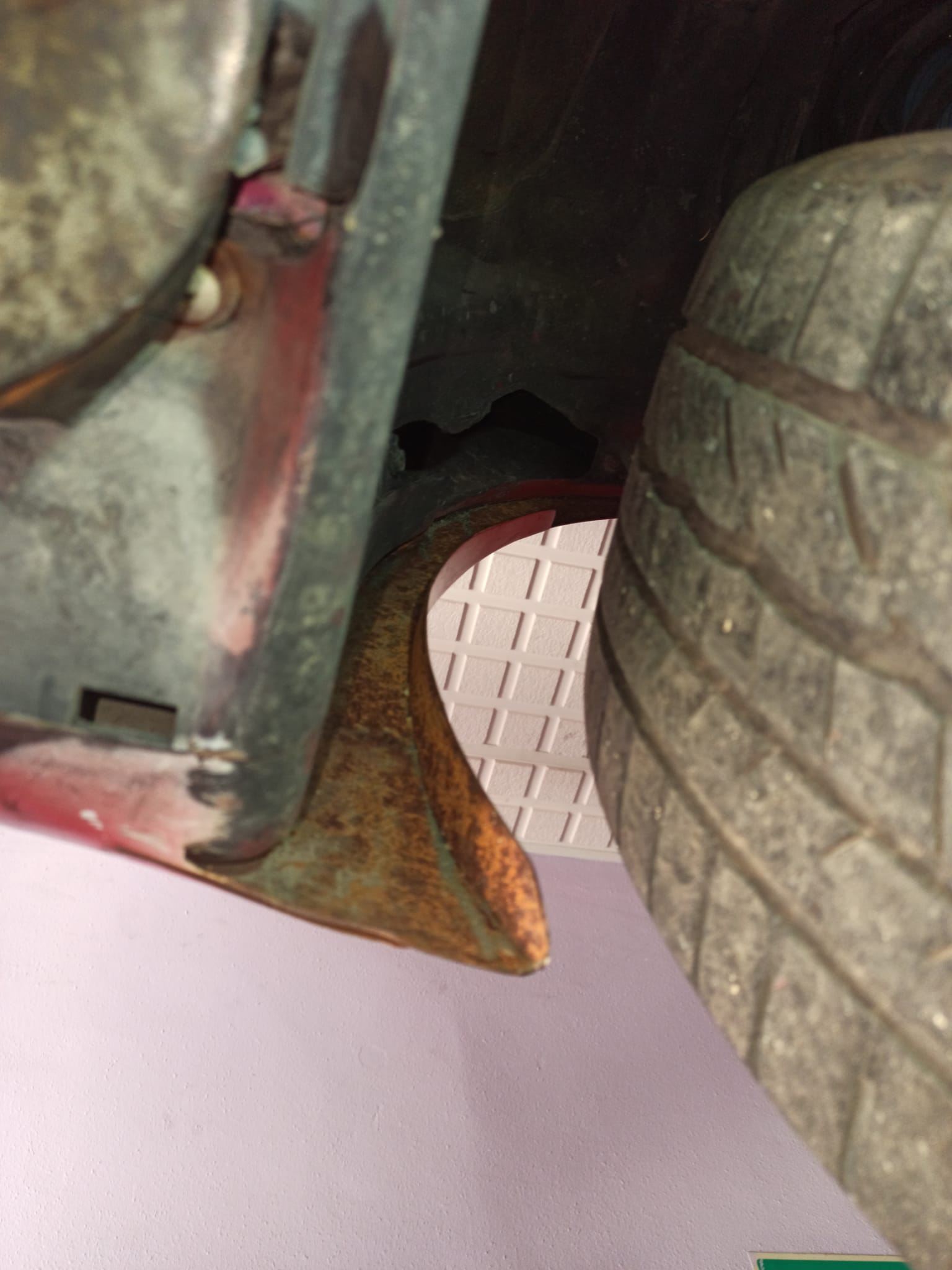

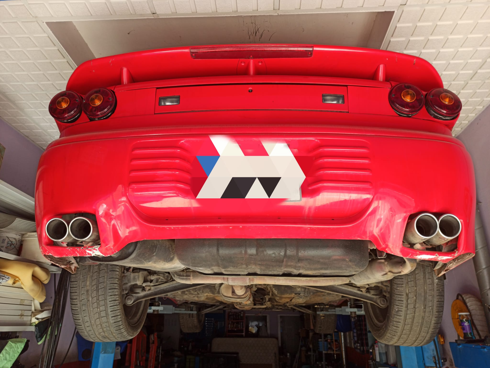

Muy buenas a todos , este es mi proyecto de coche, ahora veréis como está el pobre, hecho una , según vaya haciéndole cosillas iré comentando y mandando fotos, a ver que os parece y como dije en la presentación acepto cualquier consejo, opinión, o tipo de ayuda , y bueno veremos que sale de todo esto
Tiene potencial.
Lo malo es lo caros que son los repuestos para el 3000GT.
Si, espero este fin de semana empezar a comprobar corriente, gasolina, estado de la distribución, etc…

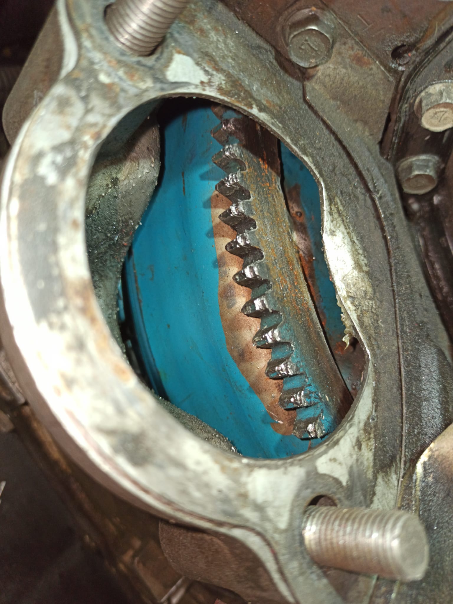

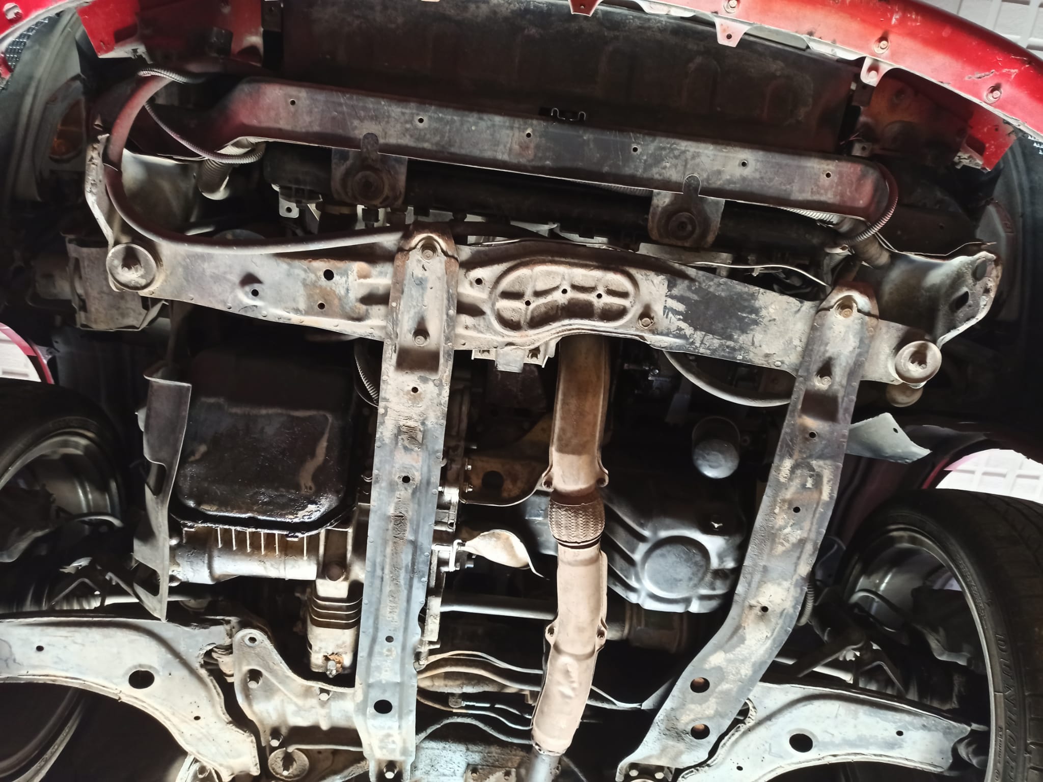

El motor gira pero con la mano, es un misterio lo que saldrá de ahí, el cambio lo tengo que sacar a ver los daños de los dientes del convertidor, pero quiero arrancarlo primero a ver como se porta
Pilotos de F430?

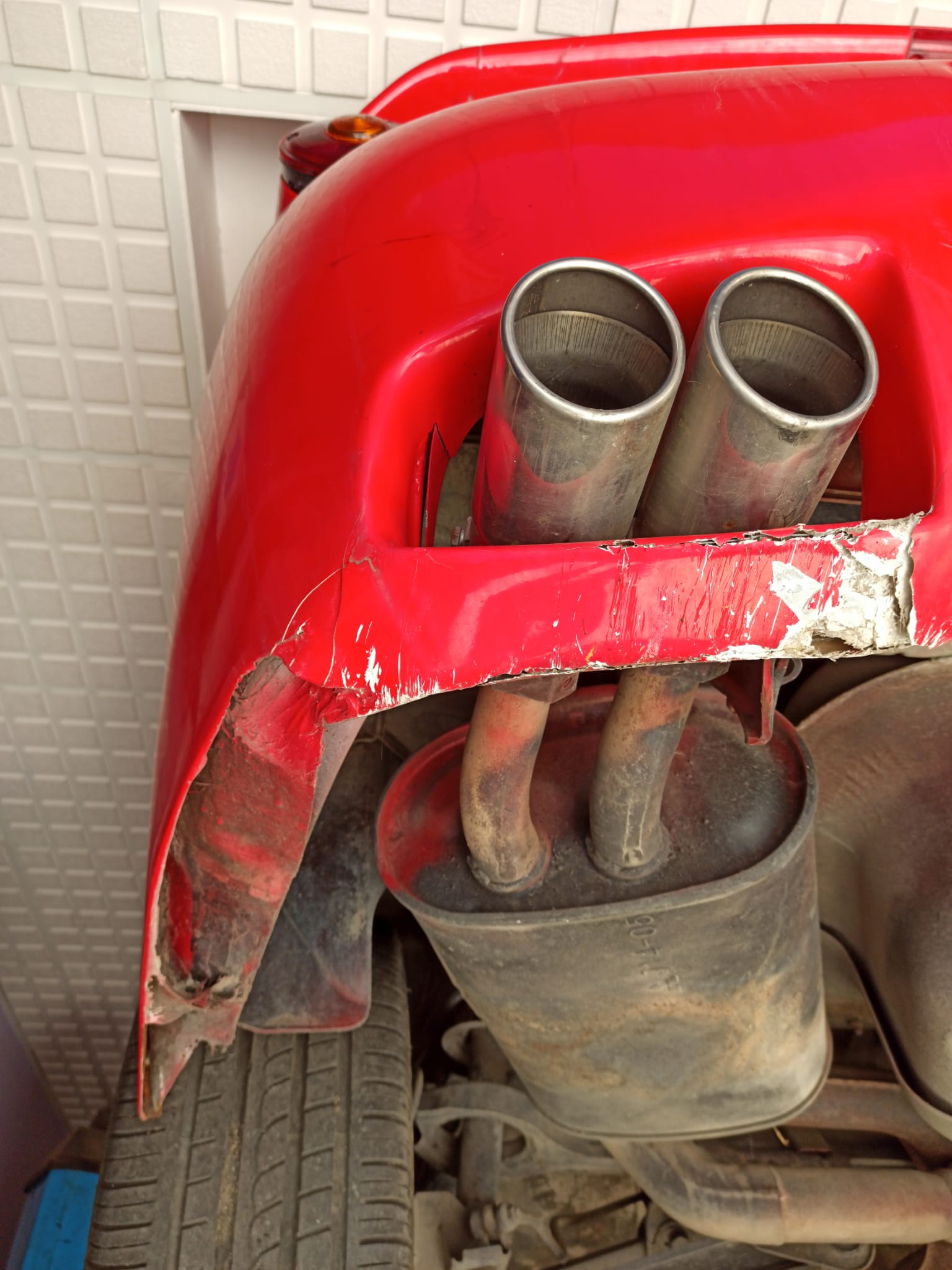

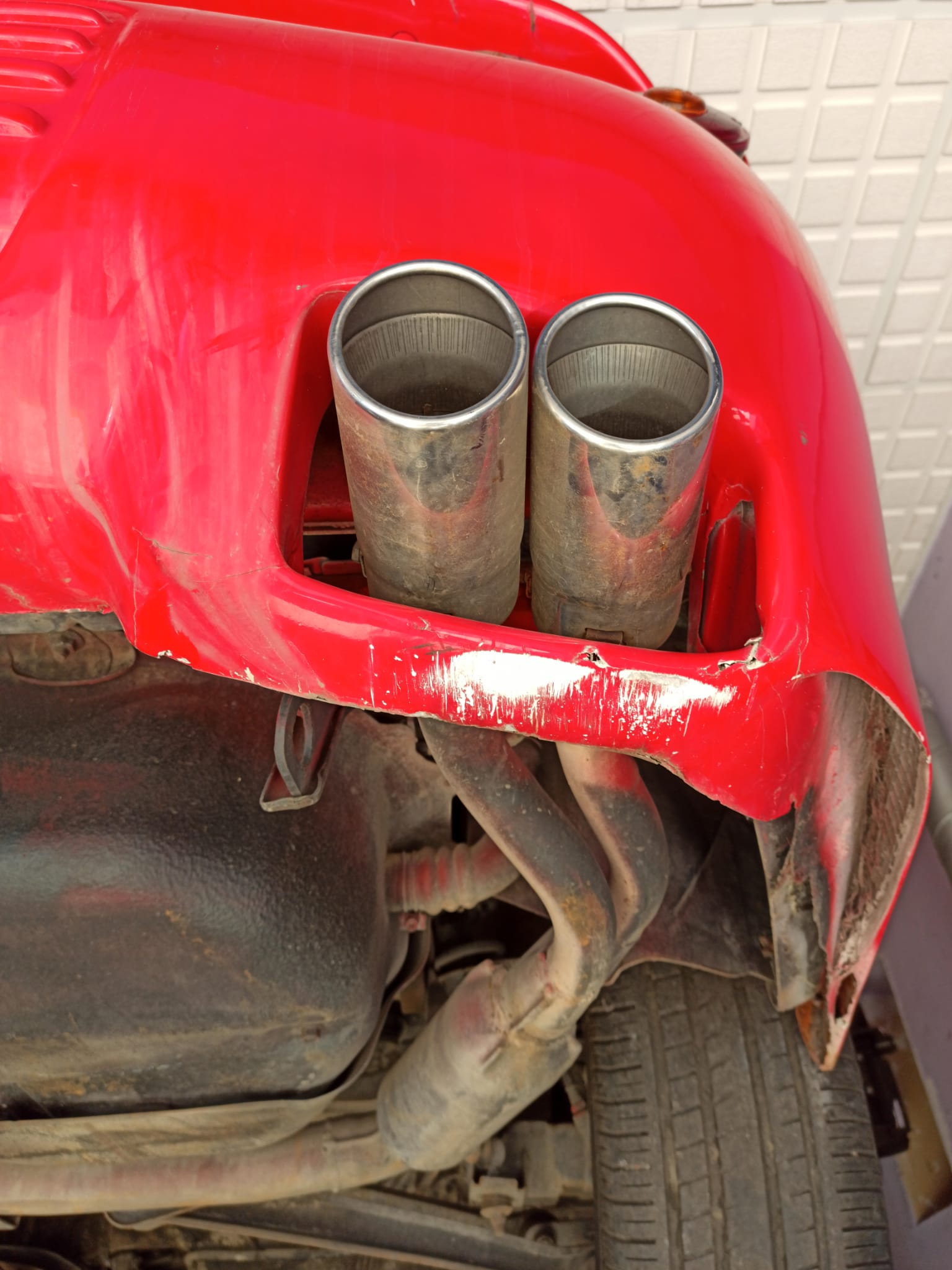

Si si no se han cortado en destrozar la parte trasera , y fibra como si no hubiera un mañana , eso lo quitare todo poco a poco, pero primero a ver como suena
Te recomiendo la pasarlo a caja manual, por lo pronto.
Y si necesitas piezas originales, envíame un privado.
Calla calla, que es el sustituto de la tecla parking del cambio automático, ufff cuanto trabajo me queda

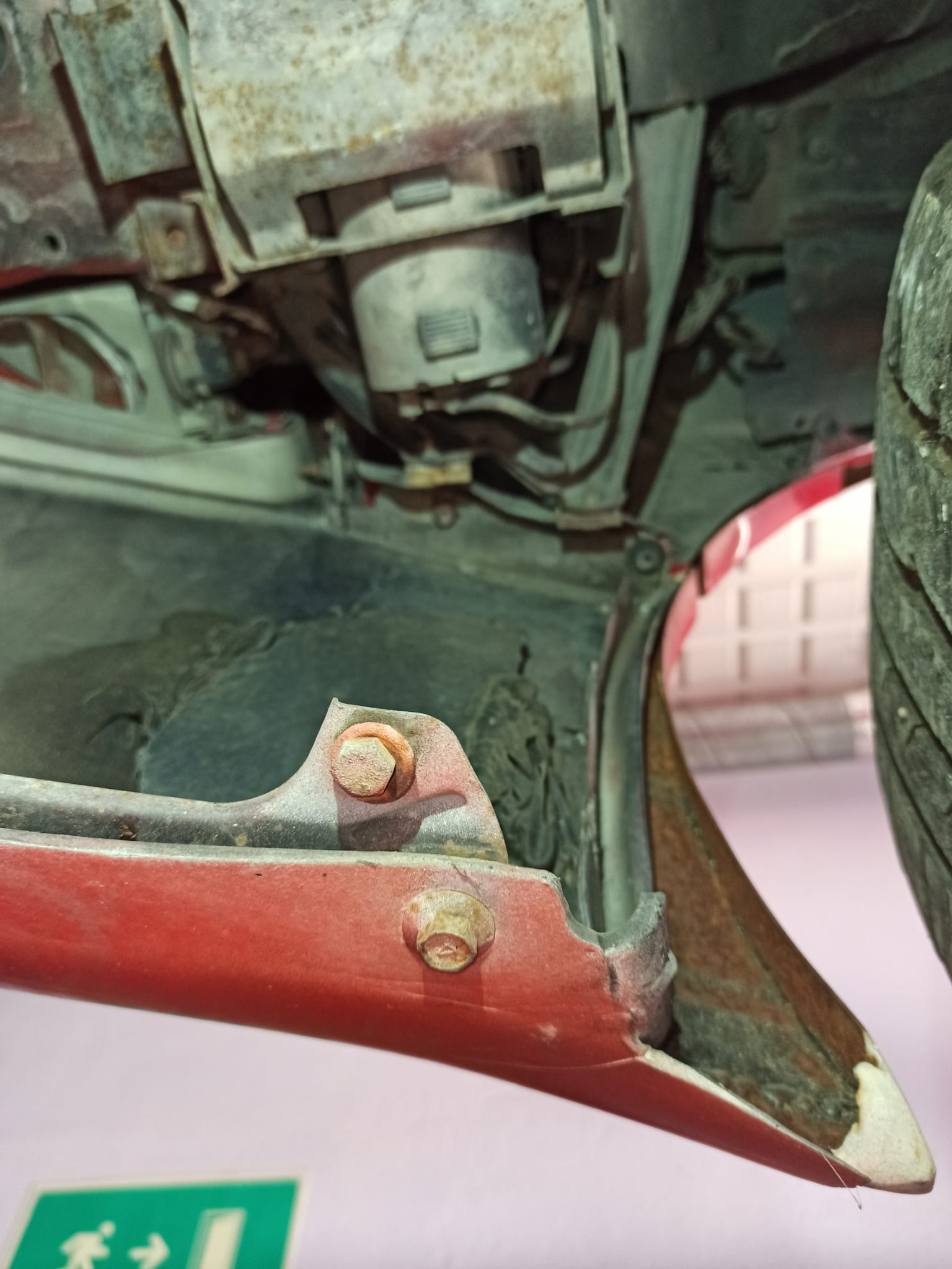

Muy buenas y gracias, es mi idea dejarlo lo mas original posible, de hecho e estado mirando por hay en desguaces para ponerle los dos paragolpes y la parte de los pilotos trasera y los asientos delanteros tampoco son los suyos, a ver como iban de precio, no obstante si sabéis de algún sitio decidme así voy calculando.

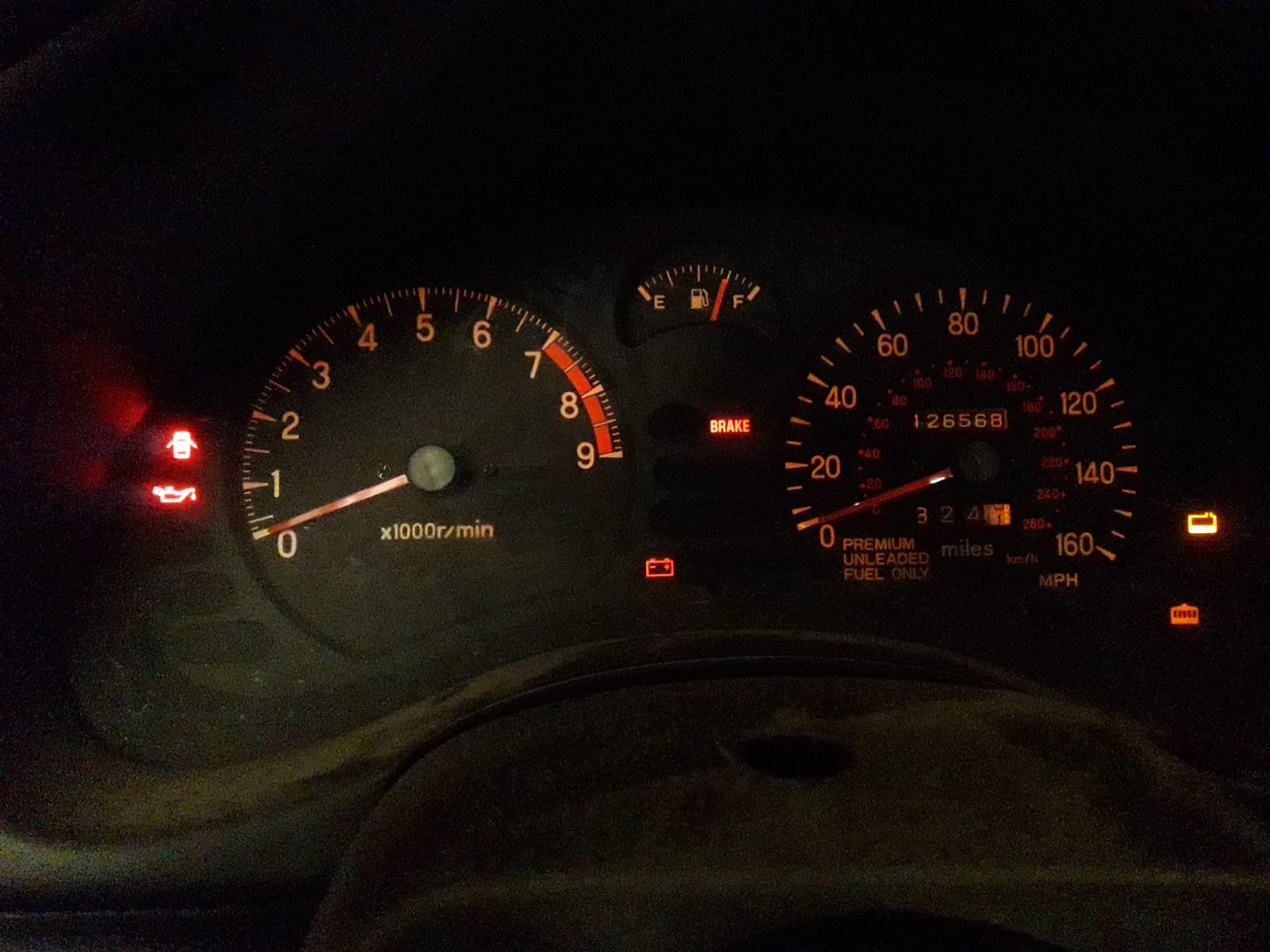

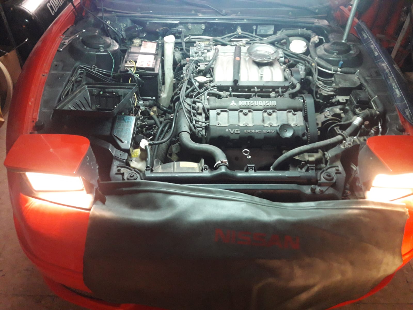

Bueno pues os voy contando, pongo contacto y tengo respuesta
eso si no noto la bomba de gasolina hacer ruido, lo compruevo barias veces y quito el tubo de la rampa y na de na, pongo las luces y
los faritos suben perfecto, sigo mirando

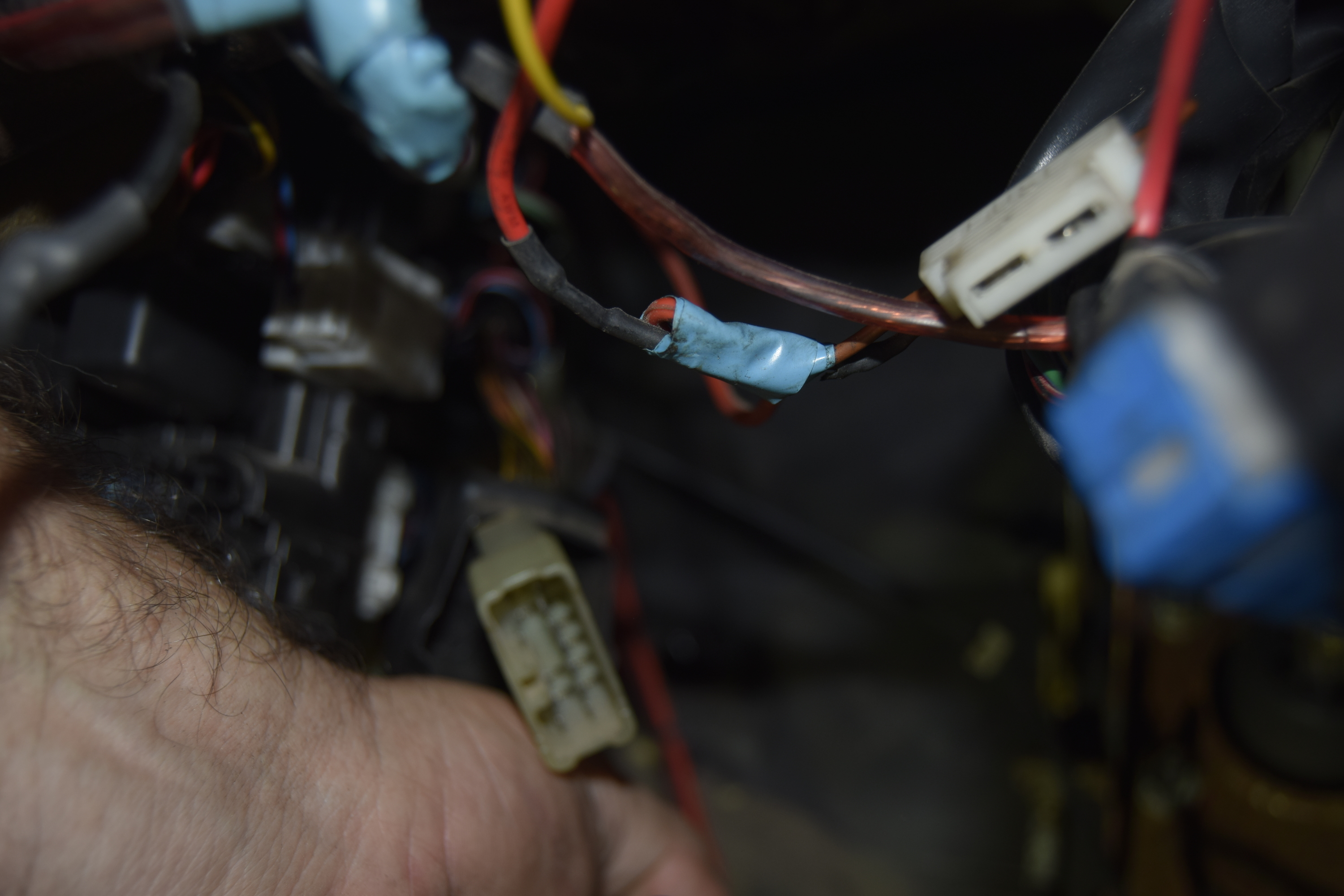

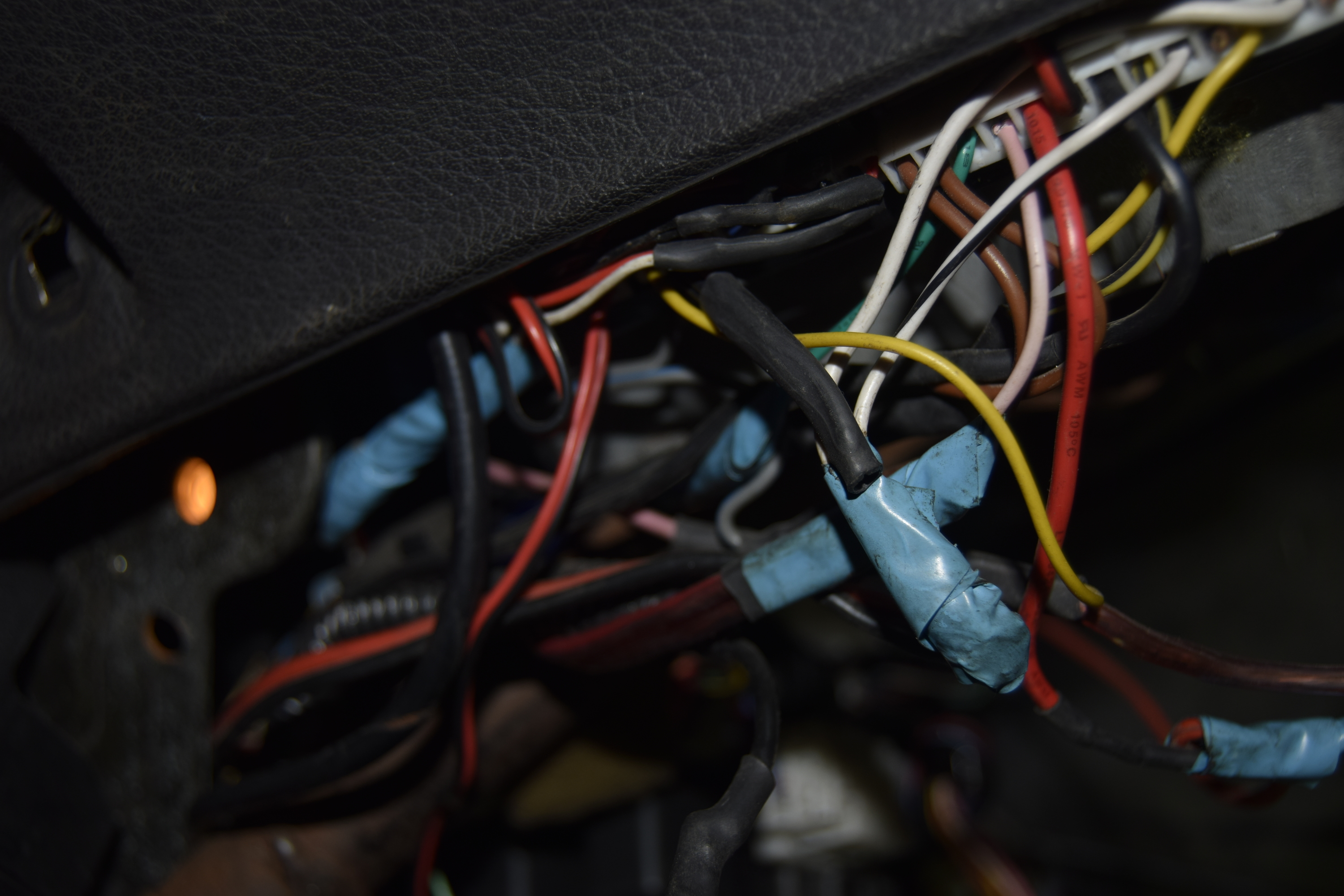

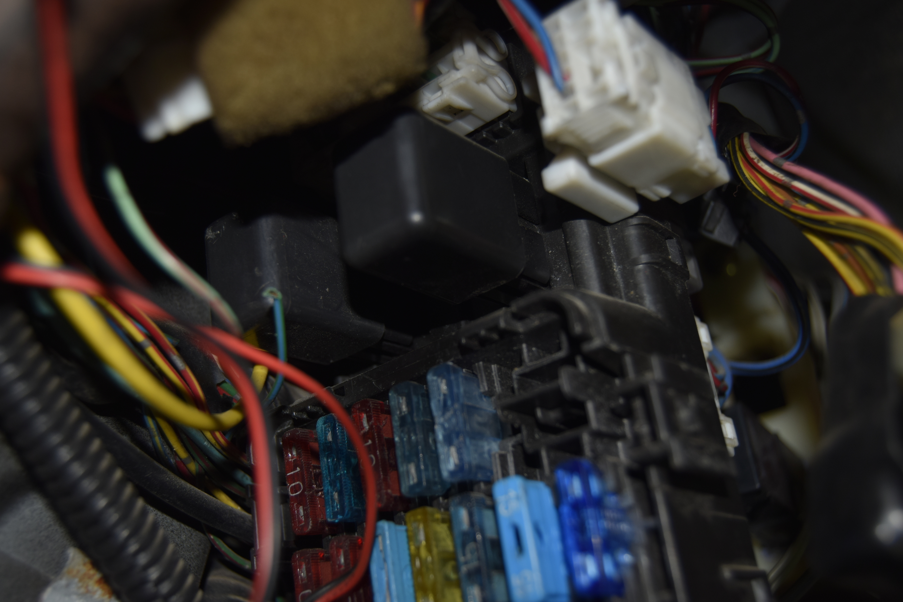

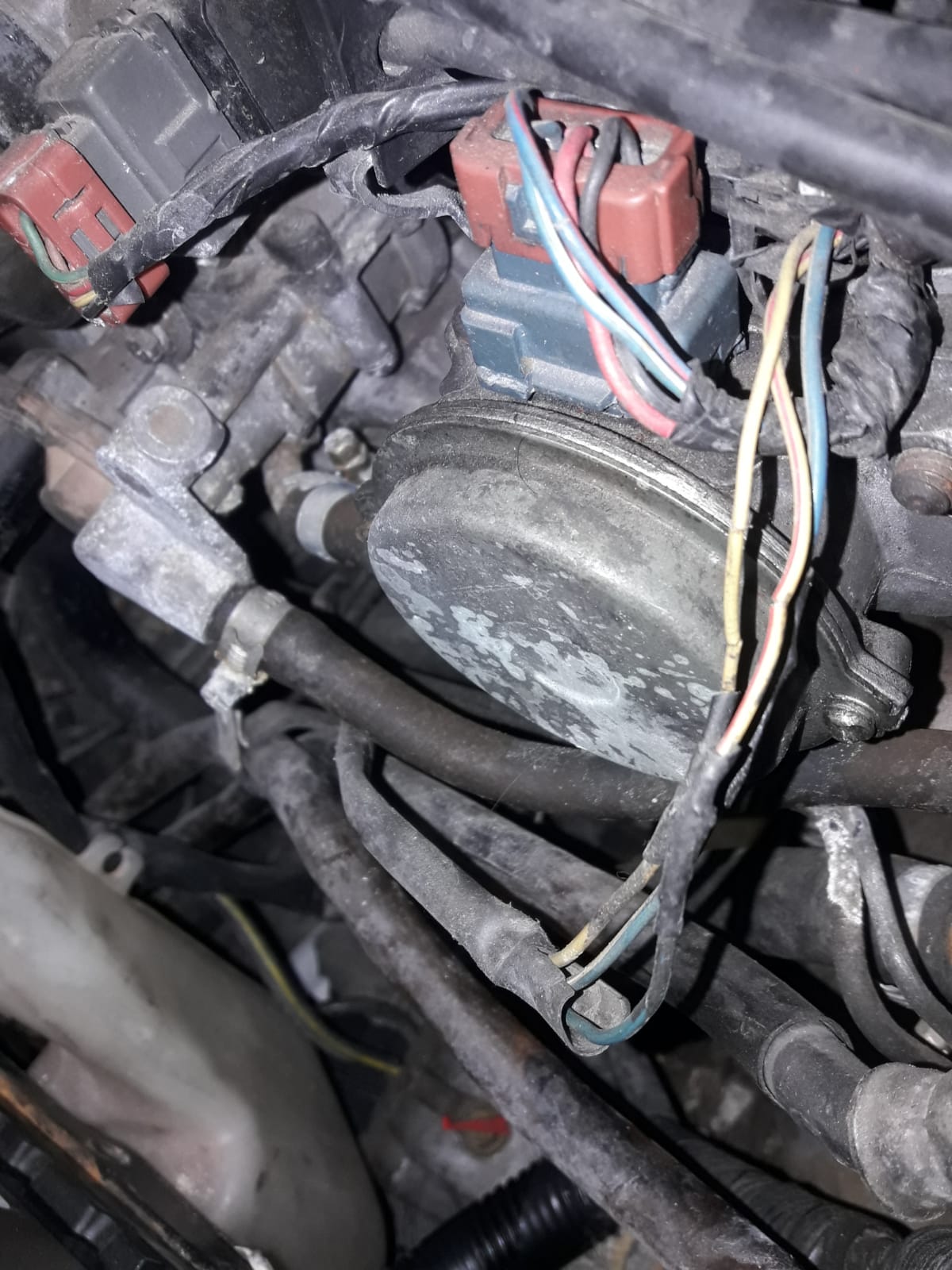

aquí han hecho algún tipo de trampa para con la conexión del cambio, hay hasta un relé, sigo mirando a ver que me encuentro
aquí ya han reparado pero los cables están super cristalizados, mas adelante tendré que cambiarlos todos

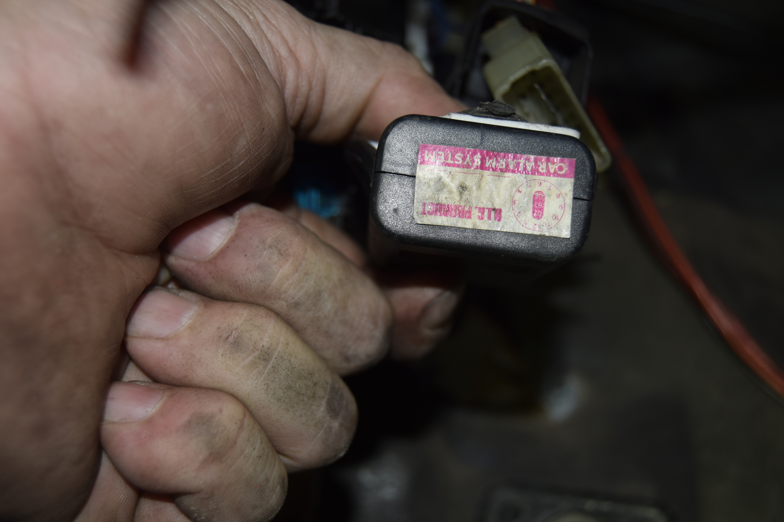

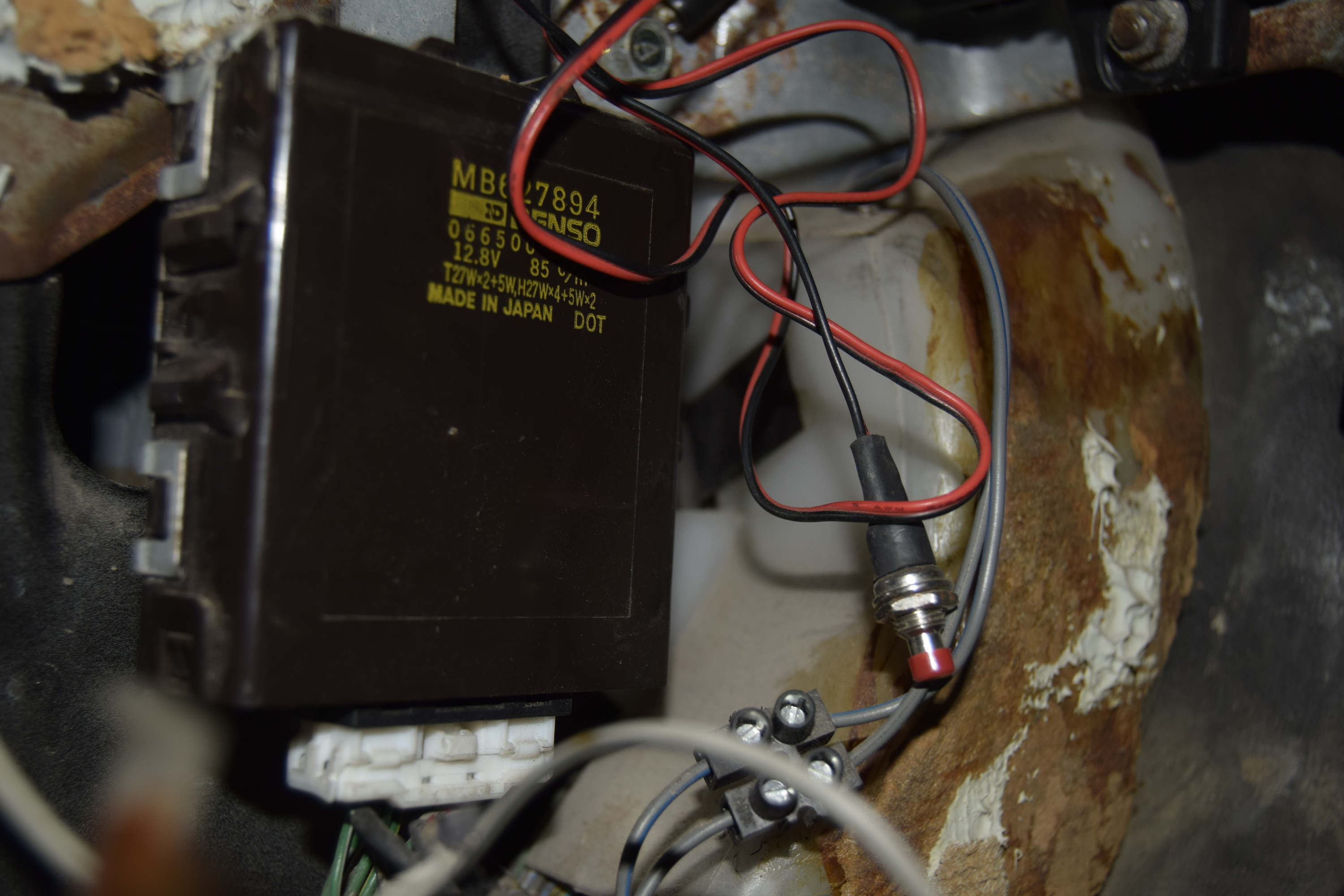

¿este interruptor no creo que sea del coche verdad?

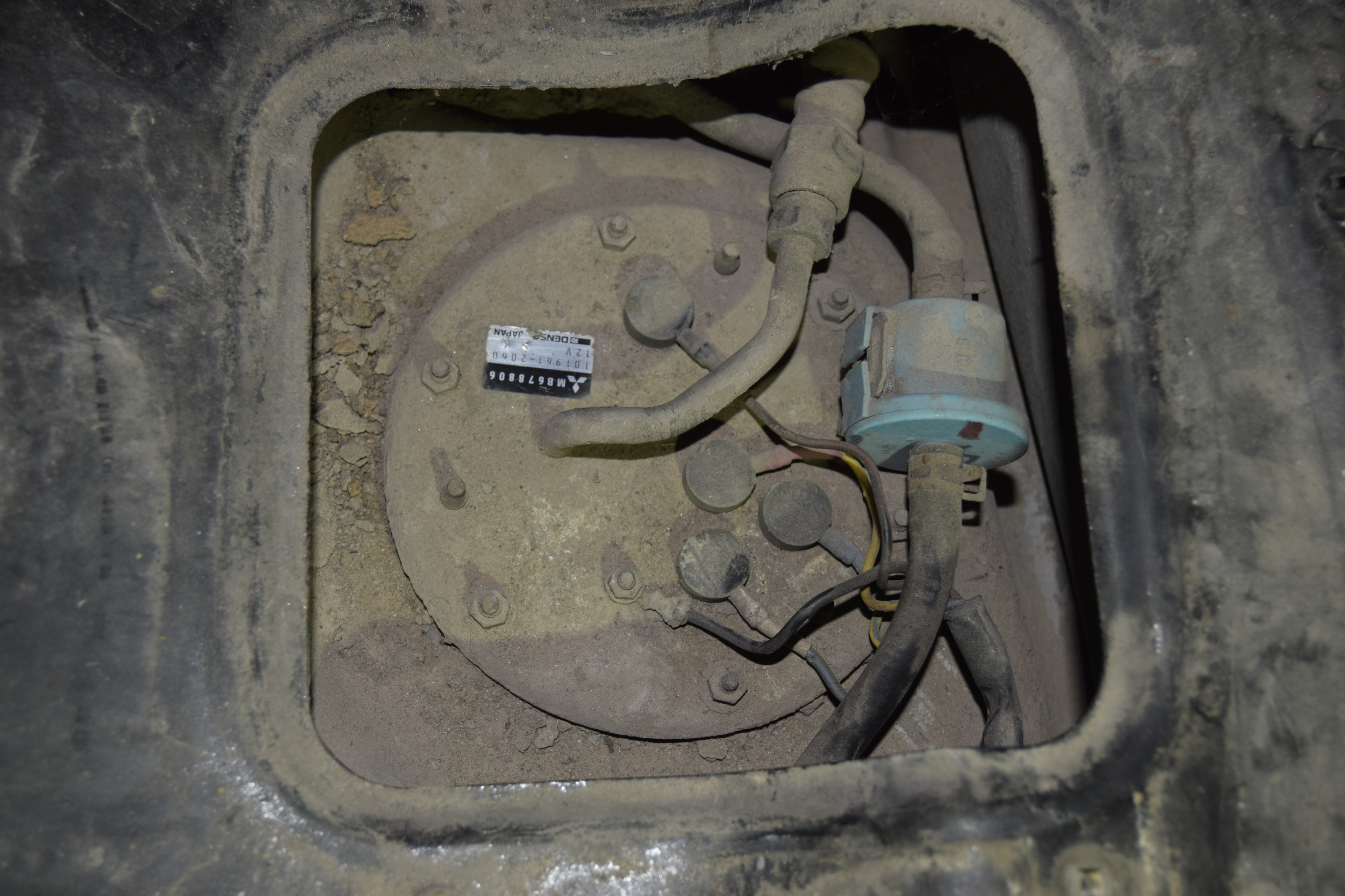

como me tendré que comprobar si llega corriente a la bomba de gasolina, y ¿creo que esta debajo de los asientos traseros? , pues lo e dejado de momento y seguí mirando

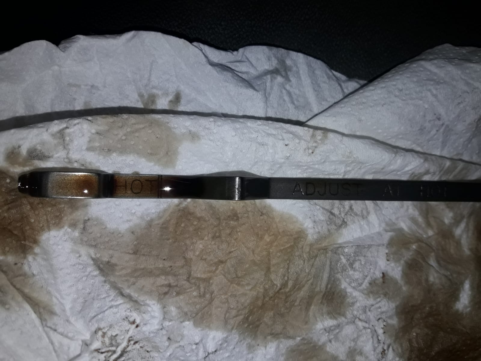

el nivel de aceite perfecto y yo creo que recién cambiado

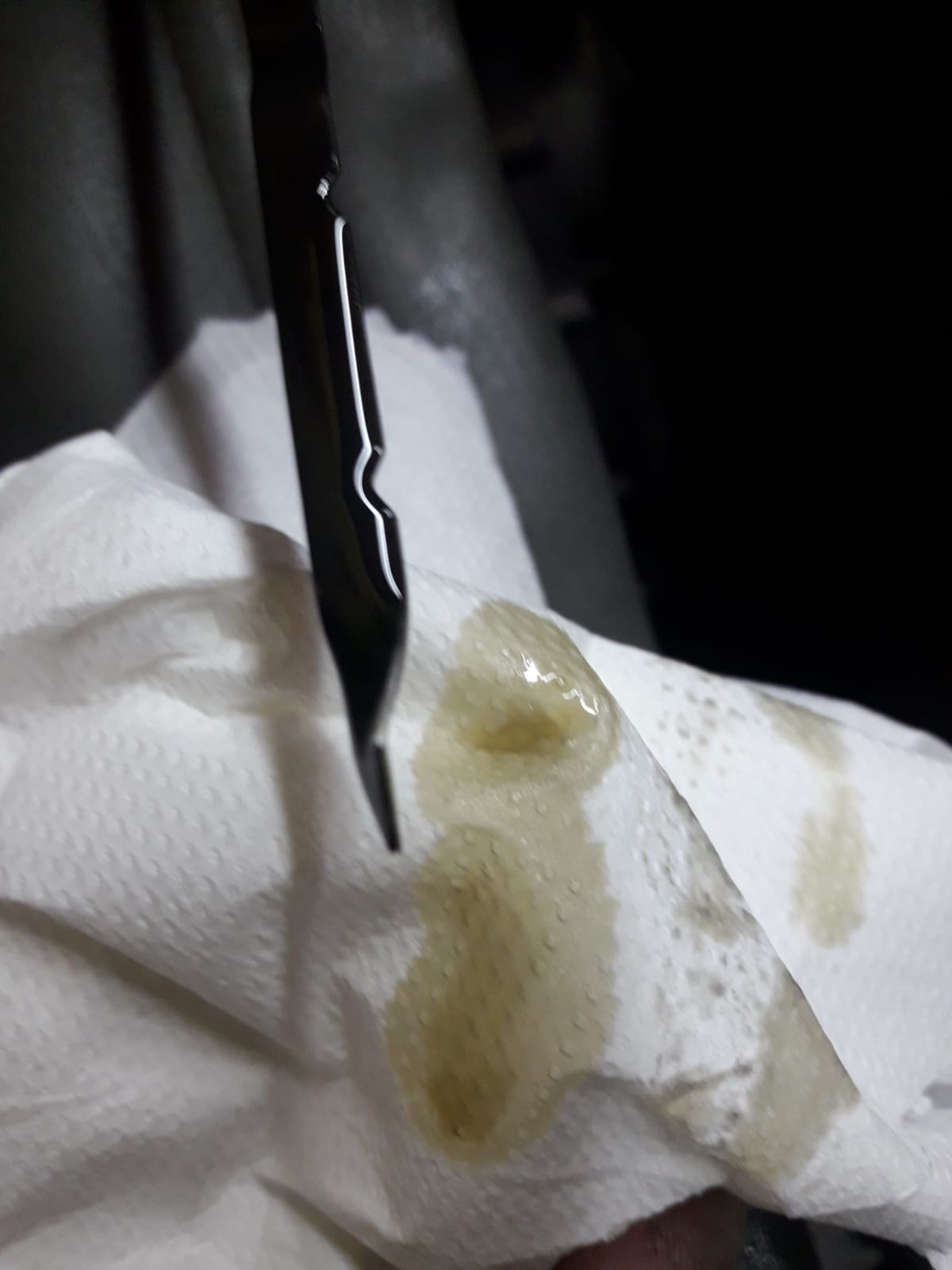

el del cambio automático muy bajo y no se el color que tiene que llevar pero este es marrón

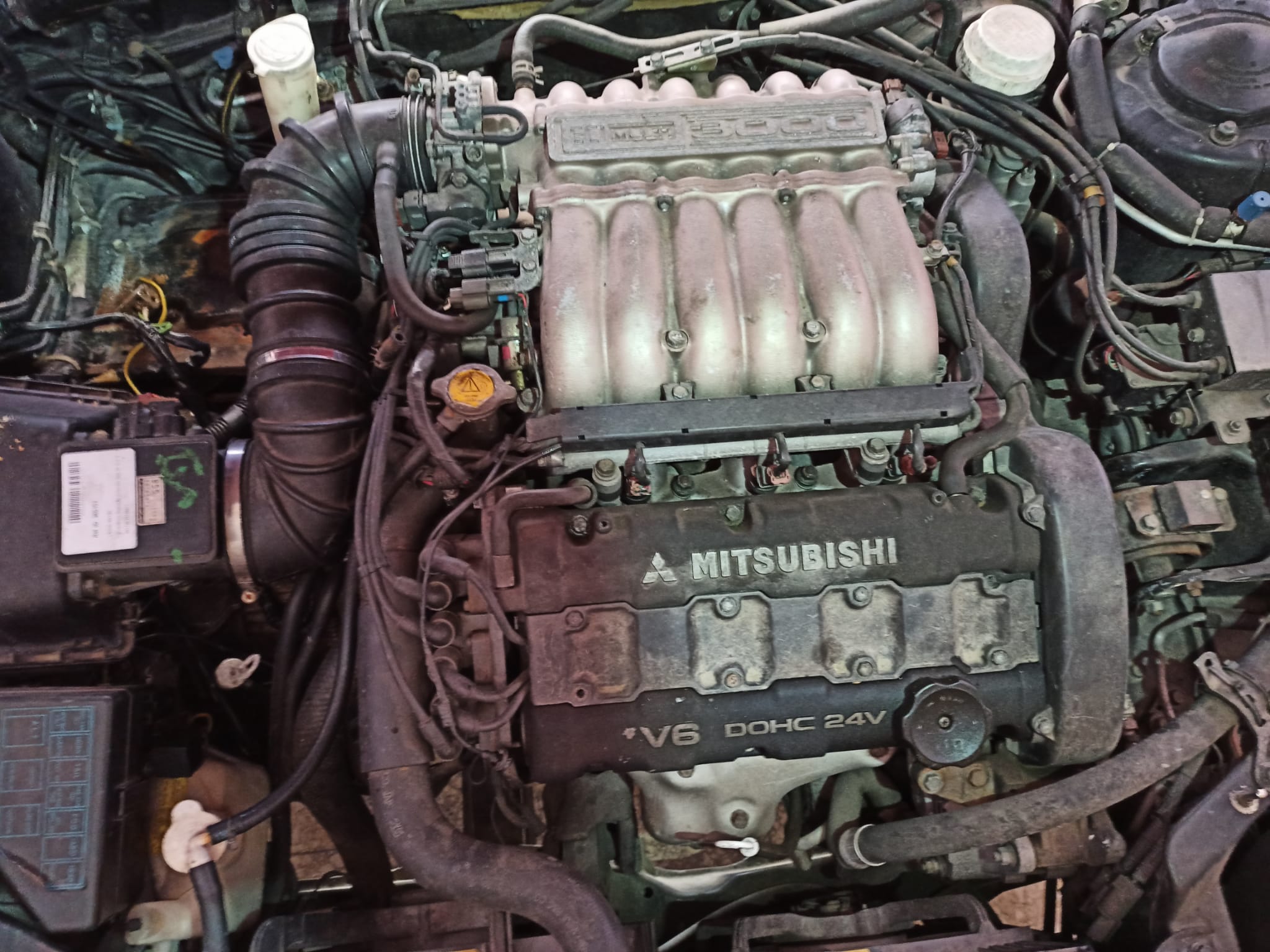

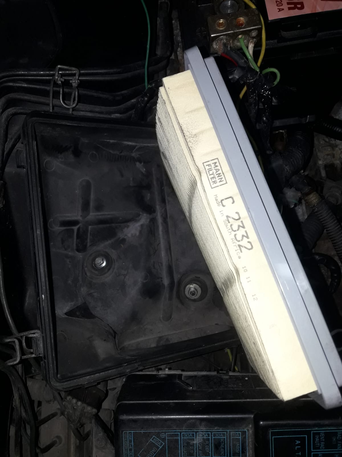

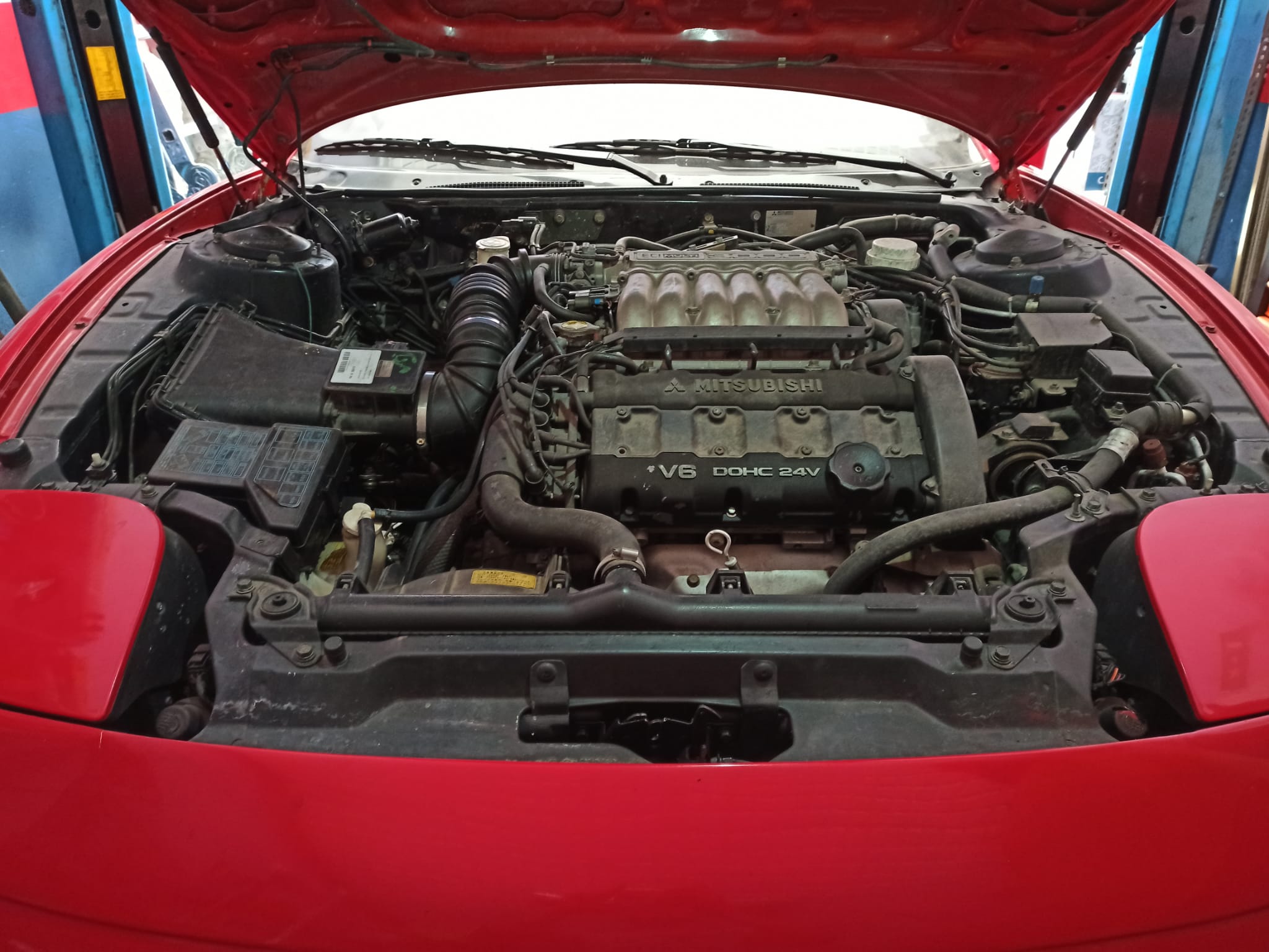

el filtro de aire esta despegado por un lado y la caja del filtro rota
pondré otro tipo de filtro, decidme cual le viene bien, o cambiar todo el sistema
claro no me extraña como tenia el filtro de aire, seguimos mirando

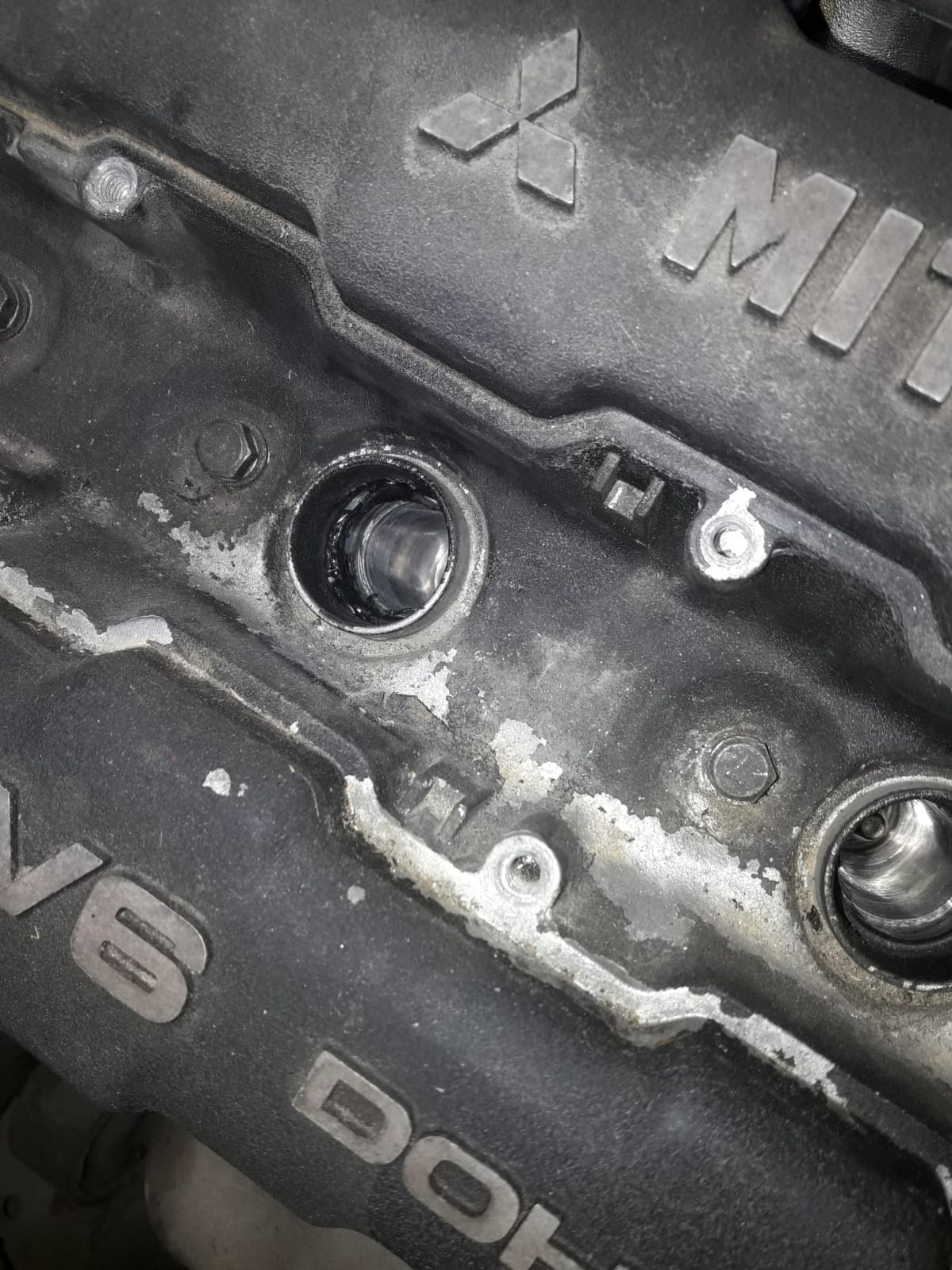

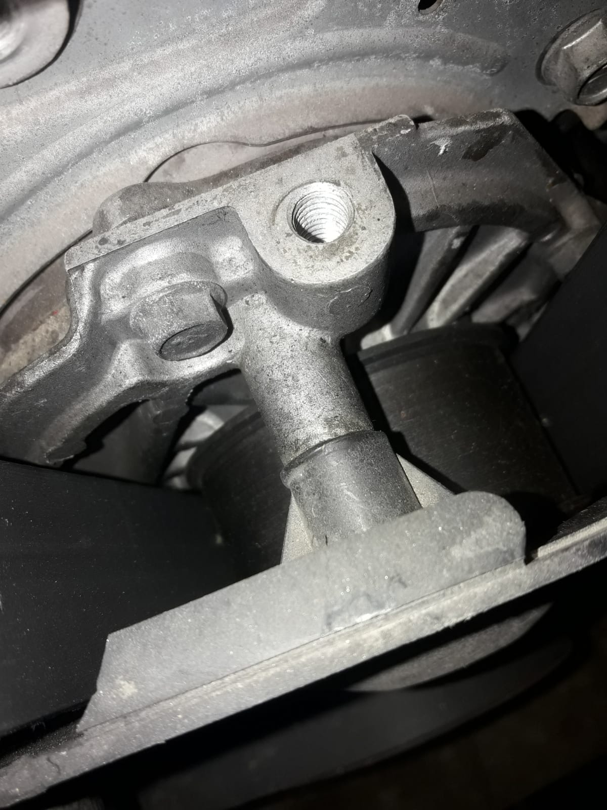

e sacado las bujías de la parte de delante y no tienen mala pinta la verdad, pero la tapa la han tocado en algún momento, hay restos de pasta por ahí

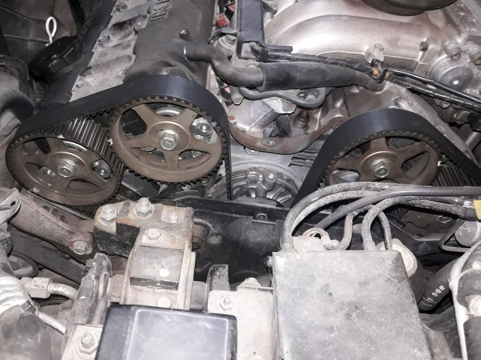

la distribución tiene buena pinta, para probar me quedo tranquilo, ya luego o cambiare todo, , e escuchado que se sale la correa por culpa del tensor, decidme si es así

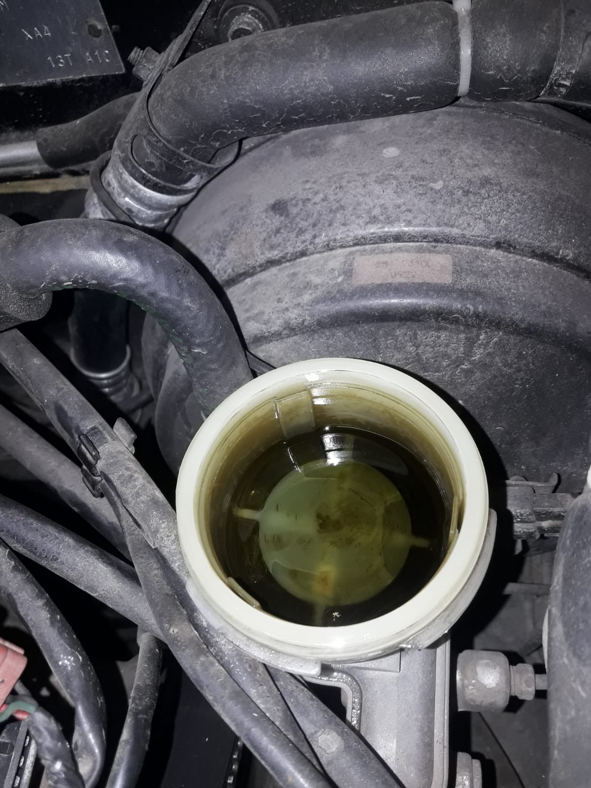

el liquido de frenos parece ¿verde?, limpiare el circuito y lo sustituiré, decidme si es especial, o con un Dot 4 va bien.
Bueno pues mañana toca comprobar corriente en bomba de gasolina, y ese interruptor a ve de que es, si me podéis pasar como comprobar los cableados y relé, por cierto comprobé fusibles delas dos cajas que hay en el vano motor y bien nada raro, aaaa y si sabéis de la ñapa del conector del cambio automático, a ver si me entero para que es, gracias de ante mano y un saludo
Muy buenas, seguimos con las comprobaciones de la bomba de combustible, me fui directamente a comprobar que funcionaba con corriente directa
limpie un poquito quite el tubo de entrada de la rampa de inyección y le metí corriente
perfecto huele a disipada pero esta perfecta, no hay impurezas , eso que me ahorro de limpiar deposito y conductos, no obstante luego cambiare filtros y demás, a si que me puse a mirar y comprobar el relé de la bomba tampoco hace nada, y sigo mirando y…

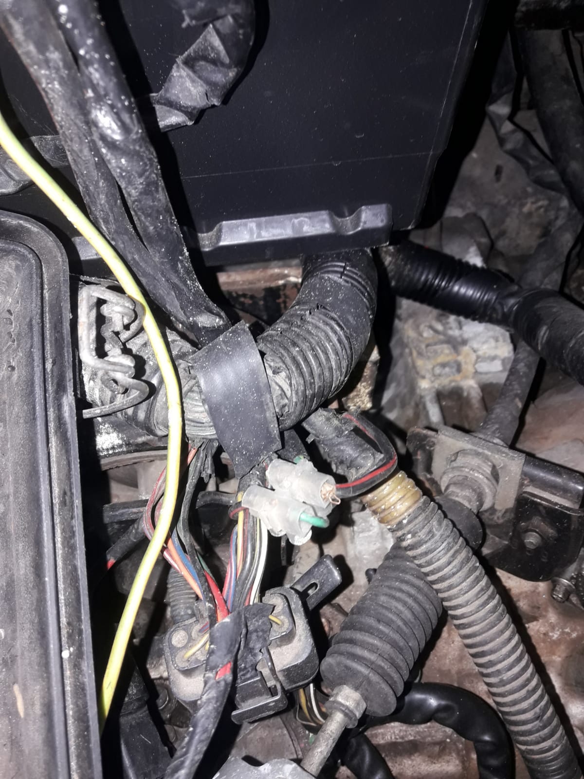

puffffff que dolor de vista, hay mas cables sueltos que no salen en las fotos, pero ya os podéis hacer una idea de como esta el tema, ante semejante chapuza, e decidido desmontar asientos, suelo,tapizados y tapas que pueda para ver que mas me encuentro ya no me fío, y empezar a sanear poco a poco y comprobar de que son esos empalmes. Si alguien tuviera alguna foto, de como tiene que ser o reconoce algún puente de las fotos del coche le agradecería me comentara.

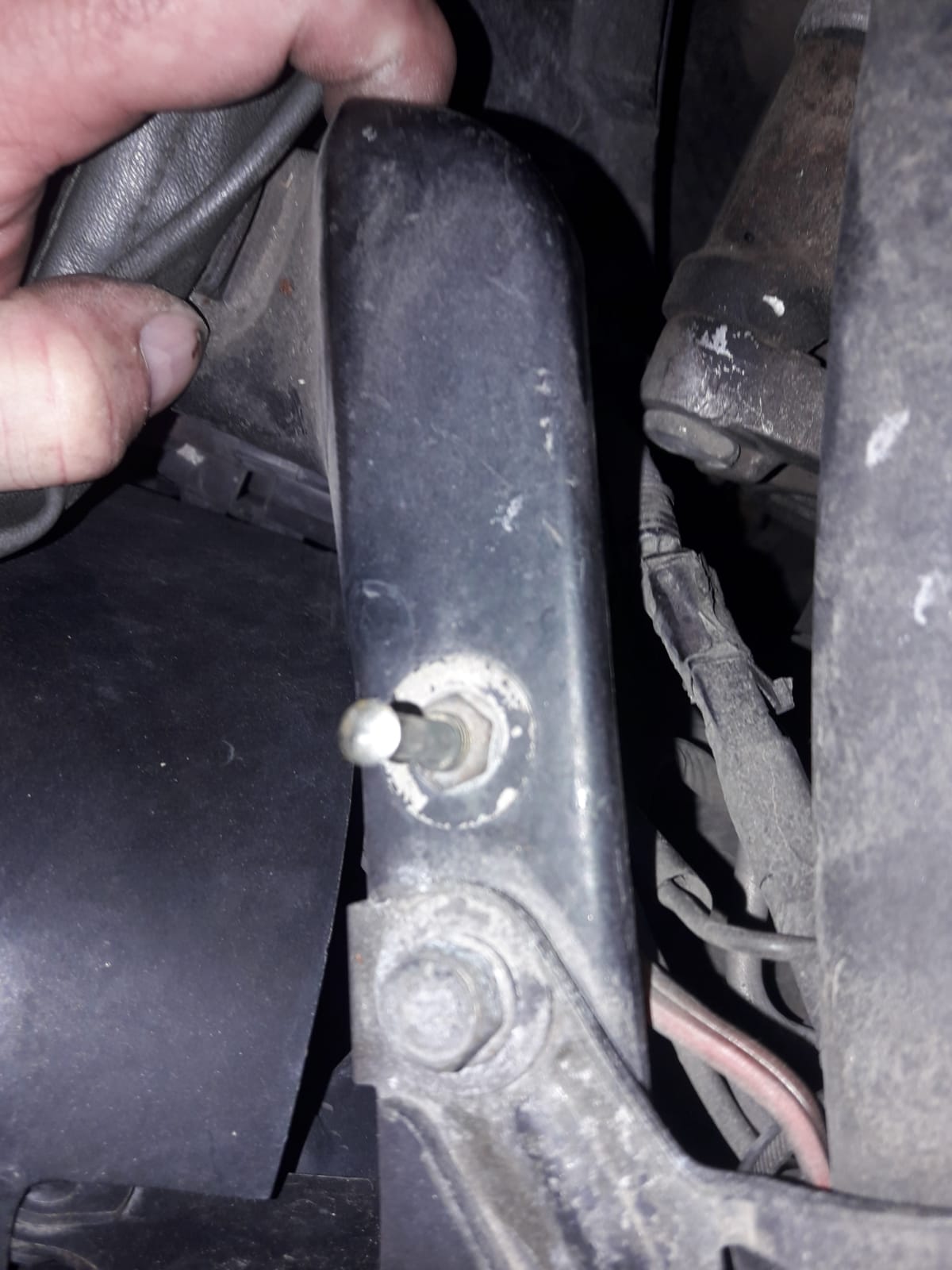

El interruptor ese que comentas, pues yo llevo uno parecido en la alarma Cobra que instalé. Para que si se abre el capó con el coche cerrado, salte la alarma.
Si tiene toda la pinta muchas gracias, de hecho tiene un interruptor en el capó, voy a intentar comprender el lío de cables que hay por aquí y sanear la instalación
