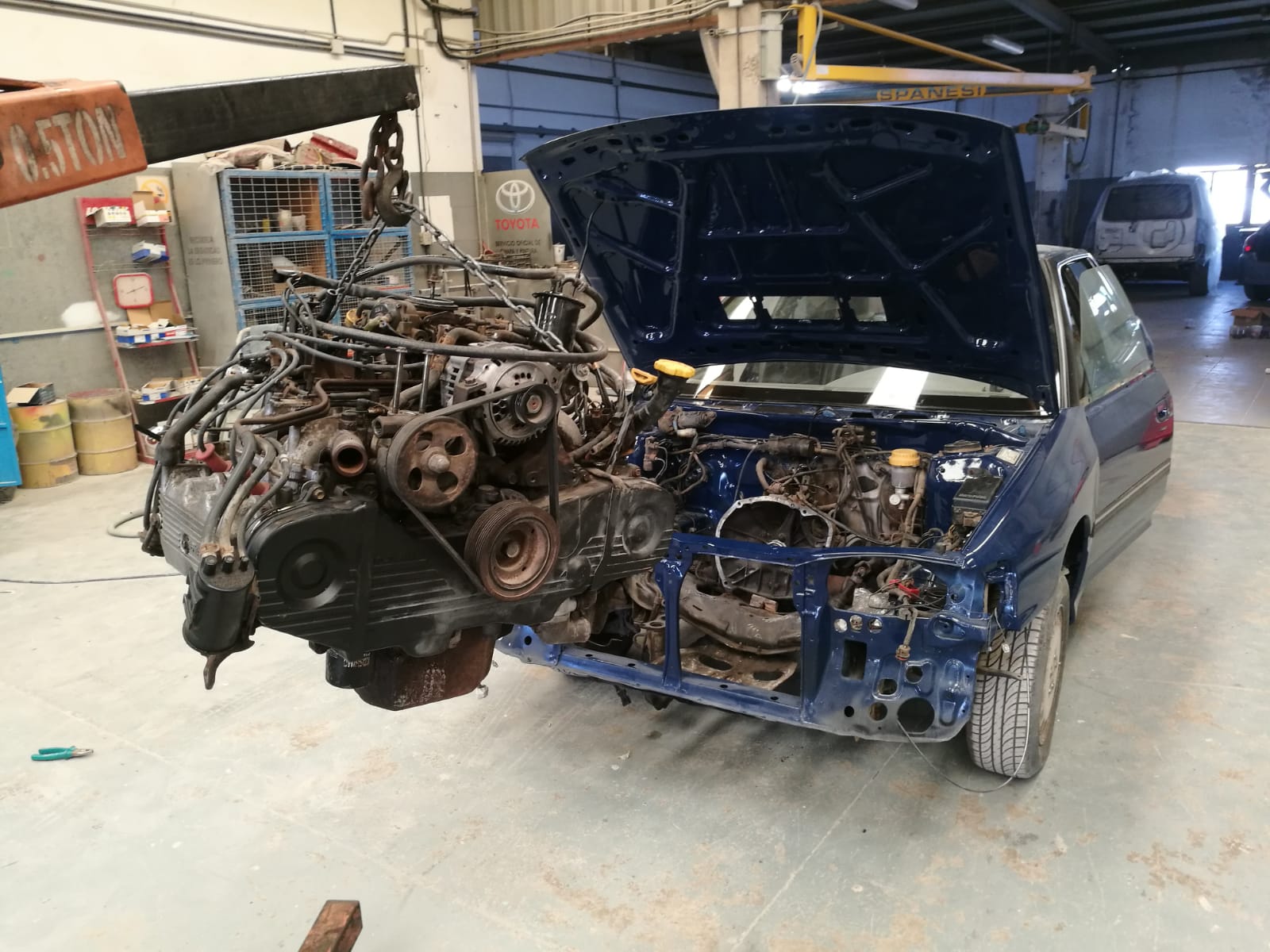

Buenas a todos. Esta semana seguimos montando piezas y cositas varias. Metimos el motor en su sitio, pero hubo un problemita. Partimos una de las válvulas que usa el sistema de 4x4, así que hay que repararla.

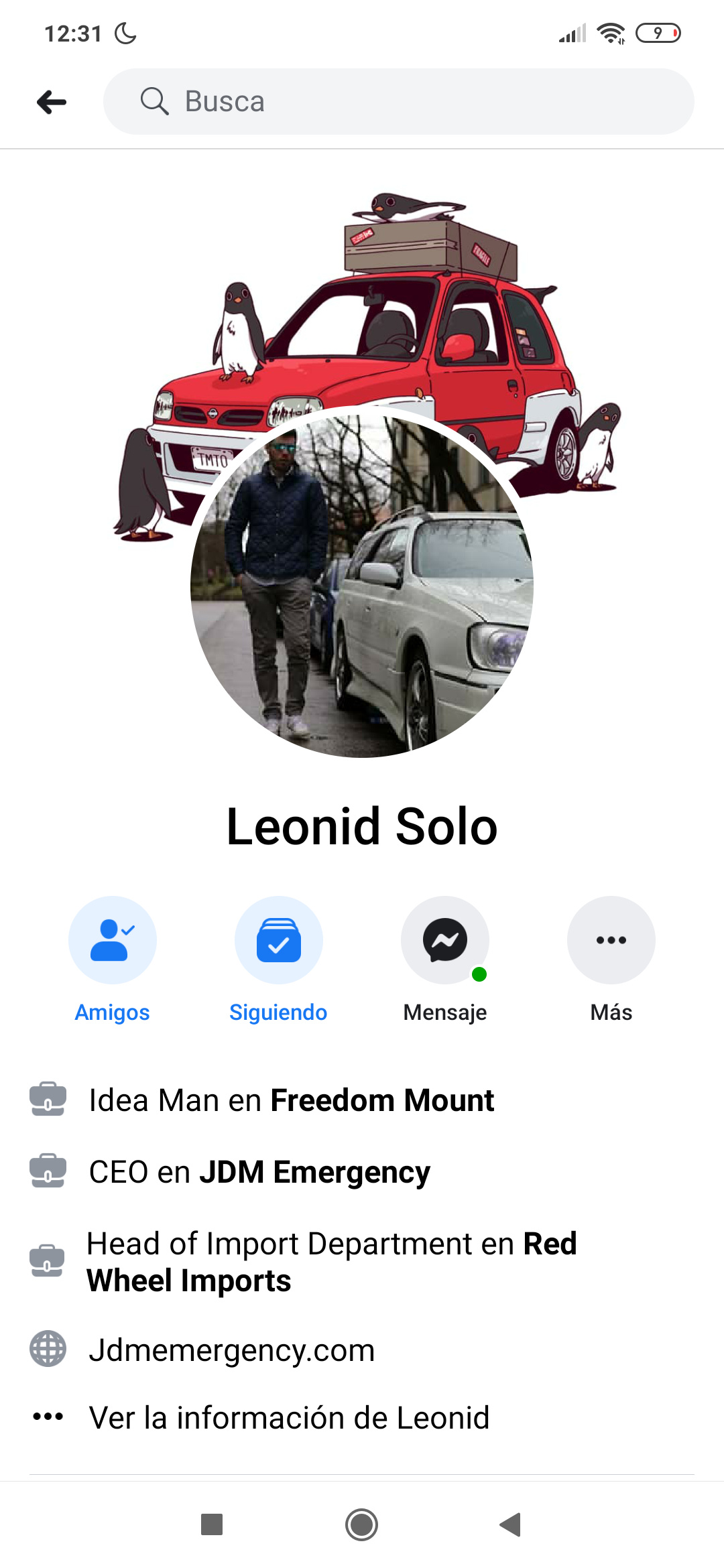

Te puedo pasar el face de un chico,creo que es de Lituania que se dedica mucho a subaru sobre todo tema de los legacy
Pues la verdad sería de gran ayuda. De este modelo poco se sabe.
Este chico es,tema de legacy importa muchas cosas
Gracias!! :v:
Y de motor lo dejais igual?¿ no lo tocáis nada una vez fuera?¿
De momento sí, lo único que le hice fue limpiarlo un poco, distribución y embrague (es lo que tiene Subaru, si necesitas hacer cualquier cosa tienes que sacar el motor). En un futuro no muy lejano (espero) podría hacer un swap al ej207. Pero de aquí a que ocurra puede pasar mucho tiempo.
El motor que trae es un ej18, un 1800 atmosférico a carburación.
Lo se, conozco el motor pq tengo uno. Por eso decía que ya que esta fuera…meter mano. Pero si la idea es cambiarlo entero, no merece la pena invertir en el, y menos atmosférico y carburación que poco puedes hacer. :sweat_smile:

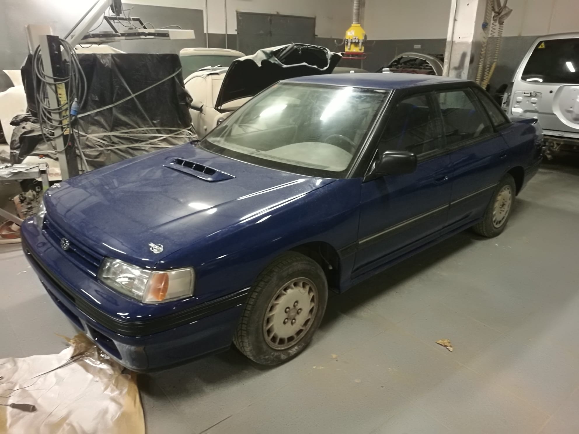

Buenas a todos de nuevo, ha pasado más de un mes desde que no actualizo esto. Seguimos montándolo todo y ya terminamos de modelar los parachoques. Arreglamos los óxidos de los ventiladores del radiador, pintamos para que se mantuvieran y los colocamos en el nuevo radiador. También cogimos varios hierros que iban en negro, y se lijaron para quitar el óxido. Se pintaron con Dinitrol y probablemente se vuelvan a lijar y pintar para que tengan un buen acabado. También colocamos unos seguros de capó estilo clásico.
Hemos desmontado la palanca de cambios para cambiarla por una de “cambio corto” (de camino), que lo único que hace es que haya menor recorrido entre cambio y cambio. Tamnbién montamos el sillón de atrás, y voy a ser sincero. Probablemente sea por el efecto placebo, pero no me he sentado en un sillón de coche tan cómodo en mi vida :joy:. Estas dos semanas actualizaré bastante. ¡¡Estén atentos!!

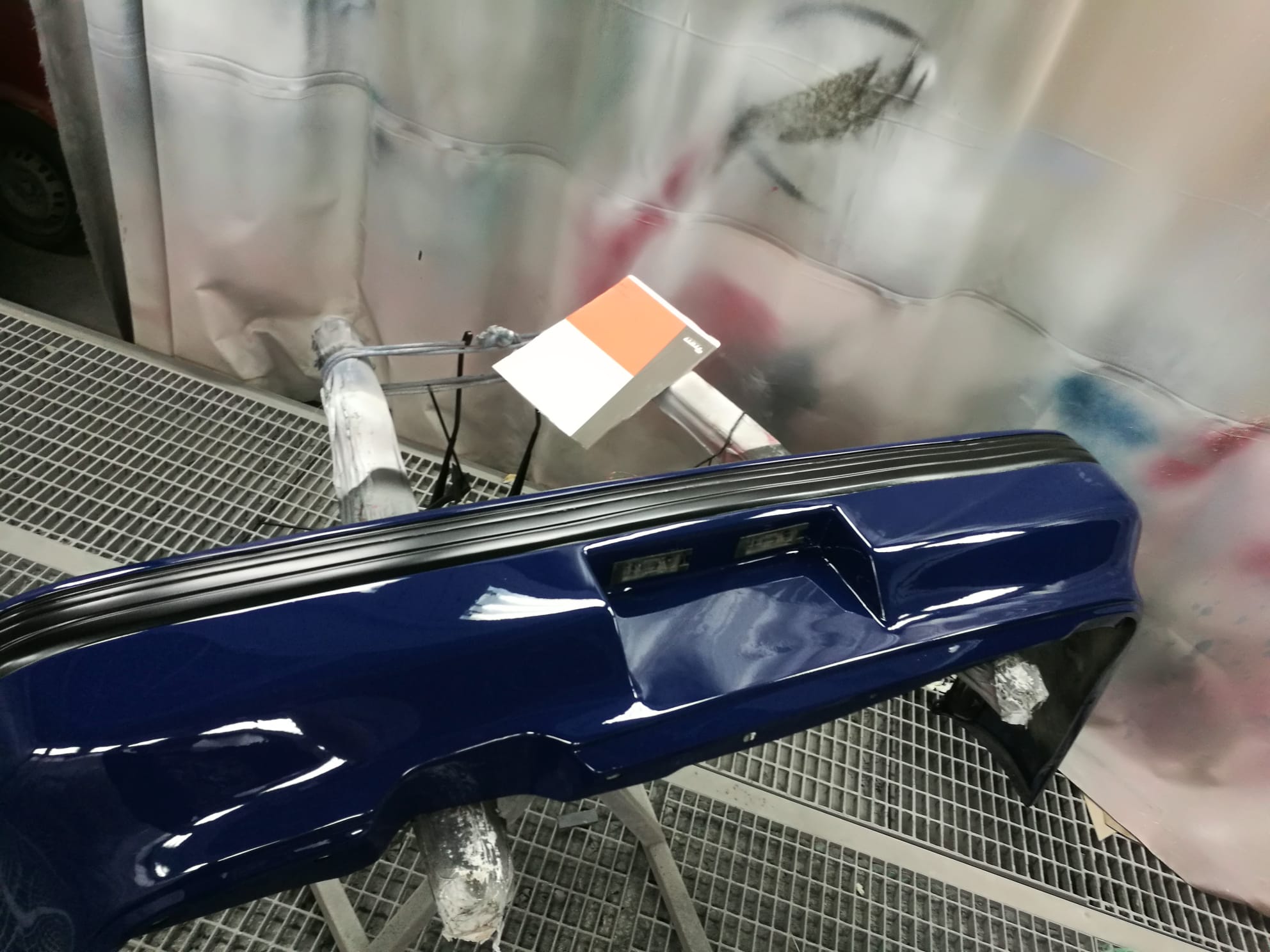

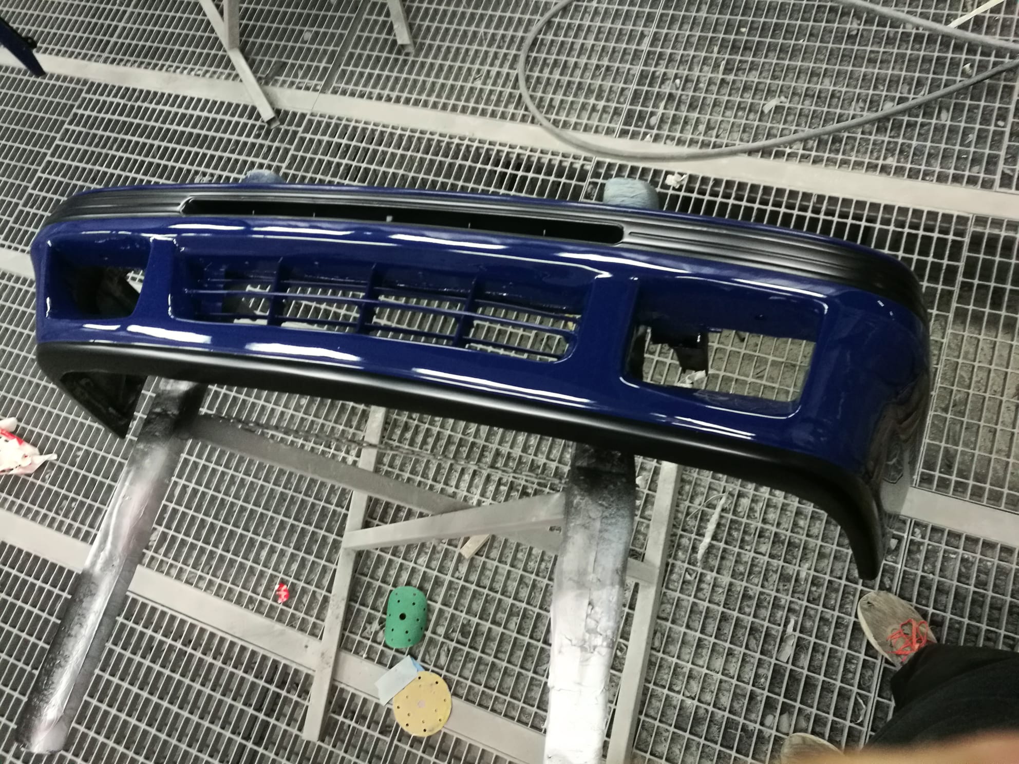

Buenas de nuevo, hoy se ha pintado los parachoques y unas piezas más, también seguimos montando piezas varias del motor.

En carrocería terminamos de pintar los parachoques con detalles en negro. Colocamos el parachoques trasero y colocamos el seguro del capó.
