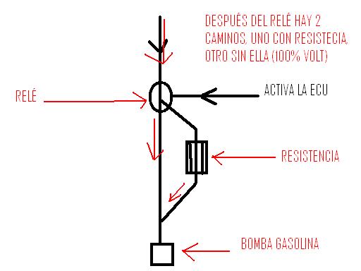

Se supone que al puentear los pines puedes suprimir el relé.
Eso es para no tener que eliminar la resistencia.
Damper busca en el manual, hay un esquema del circuito de esa resistencia. Eso te lo aclarará todo.
Lo mirare, pero yo para los esquemas soy un poco negao :gear_diagonal:
:eusa_doh:
Te hago un esquema para que te aclares
http://i66.servimg.com/u/f66/11/46/20/23/dibujo10.jpg](dibujo10.jpg | Servimg.com - Free image hosting service)
