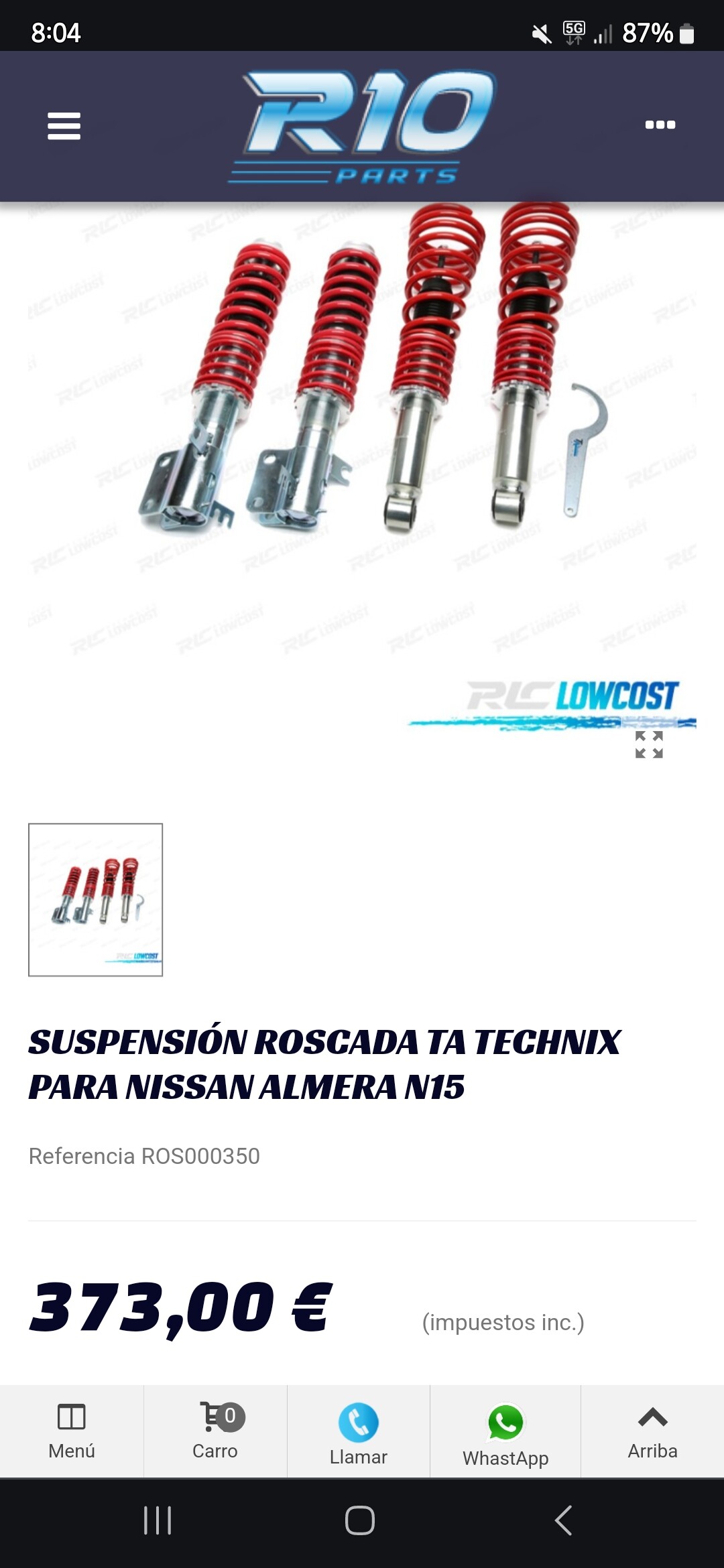

Buenas, debido a que ya tengo llantas lo unico que me faltaria serian suspensiones, no me importa gastarme unos 400 en unas roscadas sencillas las cuales se pueda regular la altura, el caso es que para p10 en especifico solo encuentro kit de muelles lo cual no puedes regular altura o las bc racing que son mas de mil euros y por el uso que le voy a dar no merece la pena, he visto unas de almera pero lo que no sé es si son compatibles
Segun dice un concesionario Nisan ( concretamente el departamento de recambios) la suspension de Almera no sirve para Nissan P10, no es la especifica.
Otra cosa es que valga…Tan sencillo como es buscar en un desguace y probar si la pieza de suspension sirve ( sin modificar nada) Pero no tengo ganas de gastarme 50€ por probar.
En el caso que la pieza sirviese quizas y digo “quizas” se podria poner una roscada de Amera…

Lo tienes complicado, el P10 en la suspensión trasera se parece mucho al N14 pero la delantera es completamente diferente, y los siguientes modelos cambian todo.
Yo pondría muelles sinceramente, aunque no quieras correr con el coche, una roscada barata probablemente lo haga extremadamente incómodo.
