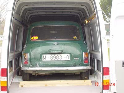

Esta es la vista desde un lateral del furgón. En ella se aprecia la tarima instalada para que libraran los pases de ruedas del furgón si no se hace esto el Mini topa con los pases y no cabe. La otra foto ya se había visto por ahí, pero ésta es nueva así que espero que os guste. [/size]
[size=3]

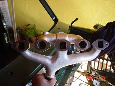

Bueno, pues tras la controversia con los colectores me decidí a pintarlos de anticalórica, no sé lo que este tipo de pintura aguantará, pero bueno, en esta foto los podéis ver listos para ser pintados.
http://www.pruebas.pieldetoro.net/web/bricos/fotos/Mini-isma_clip_image100.jpg
Y en esta foto el acabado final. Creo que no han quedado my mal del todo, a ver si resiste bastante tiempo.
http://www.pruebas.pieldetoro.net/web/bricos/fotos/Mini-isma_clip_image101.jpg
Bueno, este es el aspecto de la trasera del motor. Como veis, ha ganado mucho con esos colectores, además ya están montadas las zapatas y todo los frenos.

Por cierto dos cosas que me han chocado bastante, nunca habia visto que para meter un motor en el vano, MOVIESEN LA CARROCERIA HACIA EL MOTOR!!:lol:
Otra cosa que no entiendo es esto?
Alguien me lo explica?
Buen post!
son conductos compartidos, el del medio recibe los gases de escape de los pistones 2 y 3 y el colector de admision es doble, cada orificio envia aire a 2 cilindros.
si no recuerdo mal es asi

pues aki ya me aventuro yo a decir (supongo) ke se diseño asi por tema de espacios, ya ke de algun modo tendran ke hacer todo pekeño para tener un coche pekeño.

Veo que no tienes problemas para transportarlo ni de sobrepeso xDD mola la foto del mini dentro de la furgo!
