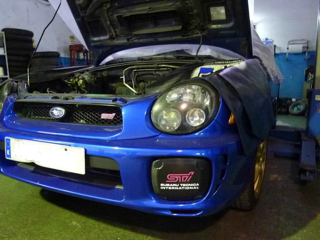

Reviviendo impreza STI
Pues como alguno de vosotros ya sabeis, hara cosa de 3 meses, compre un Subaru Impreza Sti, el cual supuestamente estaba en muy buen estado…

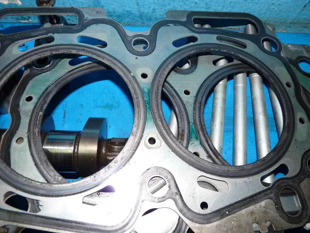

Juntas de culata, posibles causantes del consumo de refrigerante y perdida de compresión, junto con el desgaste de 144.000kms de los segmentos.

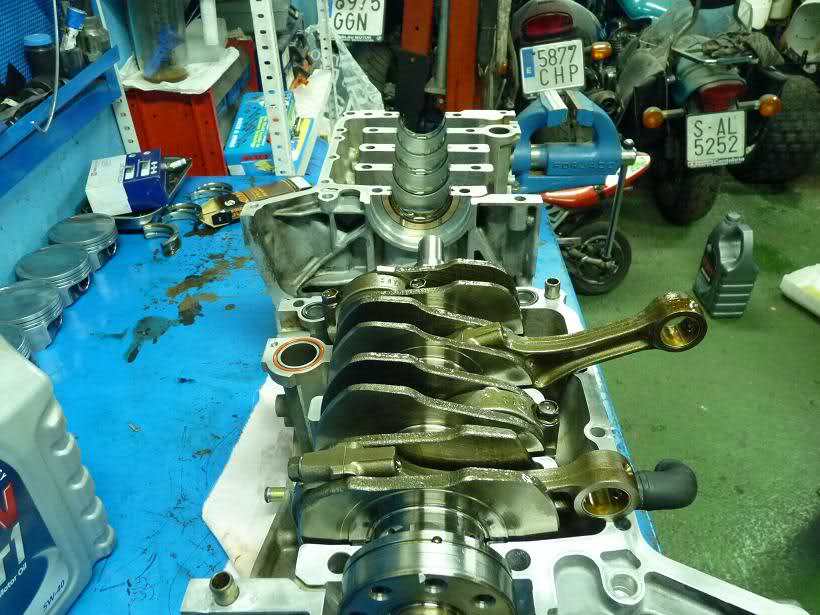

y como el motor ya estaba fuera, se quitaron culatas, y ya que estabamos, pues habrimos bloque para ver su estado, y asi es como se encuentra el motor ahora mismo.

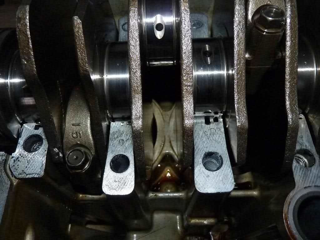

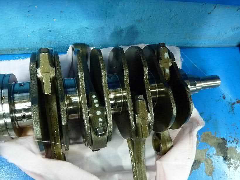

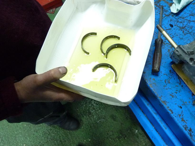

cigüeñal y casquillos en buen estado, aunque estos se cambiaran por unos acl race.

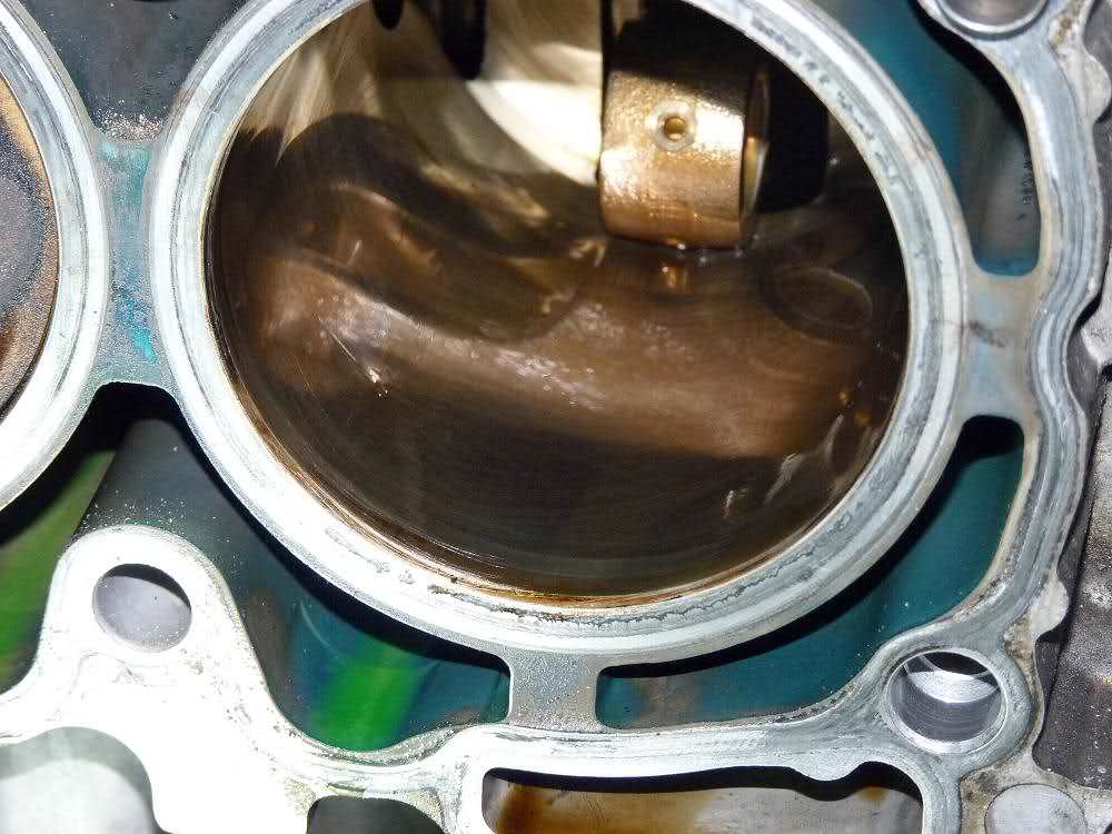

camisas como nuevas

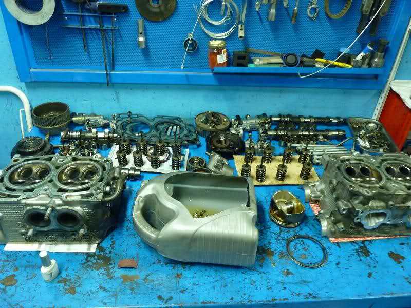

Asi es como se encuentra ahora mismo

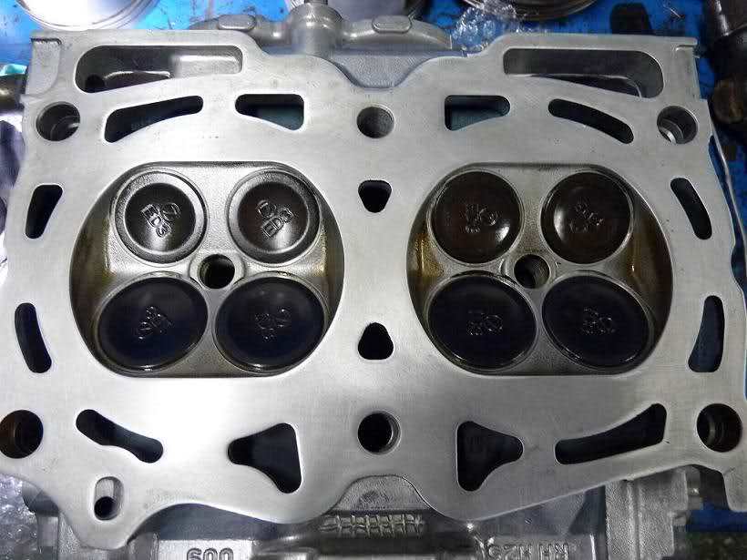

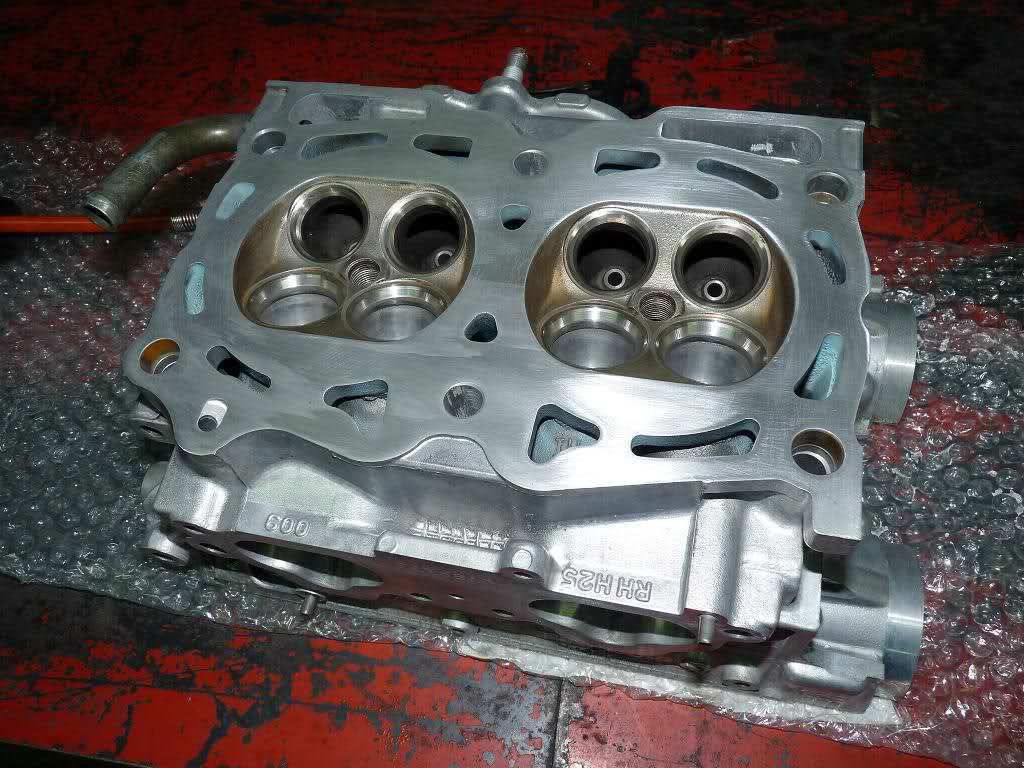

Culatitas limpias y con las guias de valvulas cambiadas.
aqui esmerilanto valvulas
Una culata ya con las valvulas montadas, y a falta de hacer el reglaje
y esta de regalo

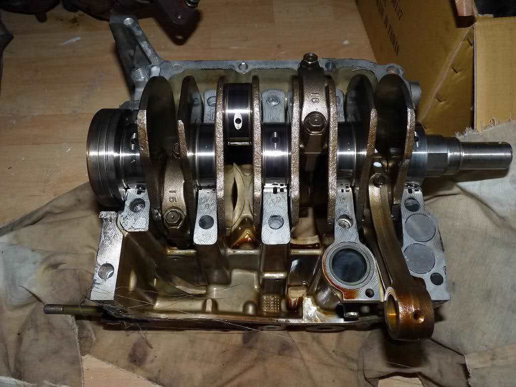

aqui tenemos ya el igüeñal con los casquillos y su par de apriete correspondiente

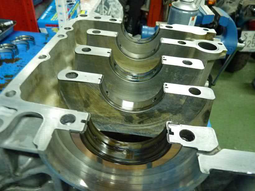

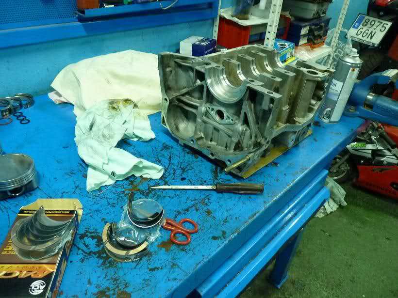

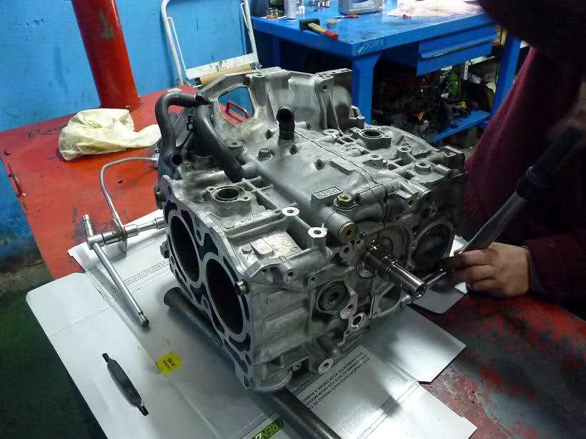

bloque de motor preparado para poner los casquillos
limpiando los casquillos nuevos
casquillos puestos en el bloque
bloque listo para echar pasta y cerrar

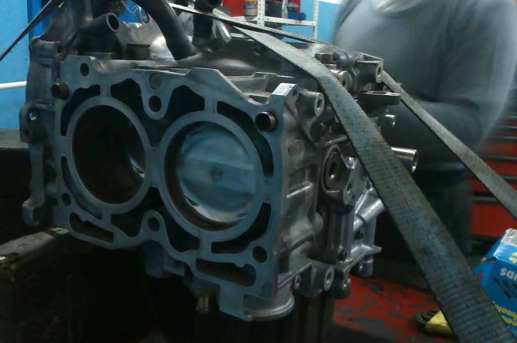

Pues nada, bloque con sus pistones, y los segmentos nuevos…

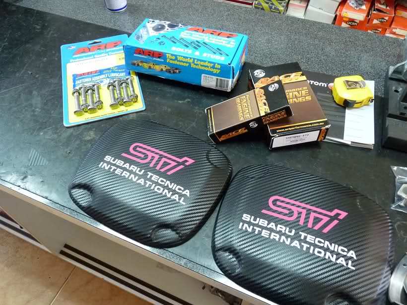

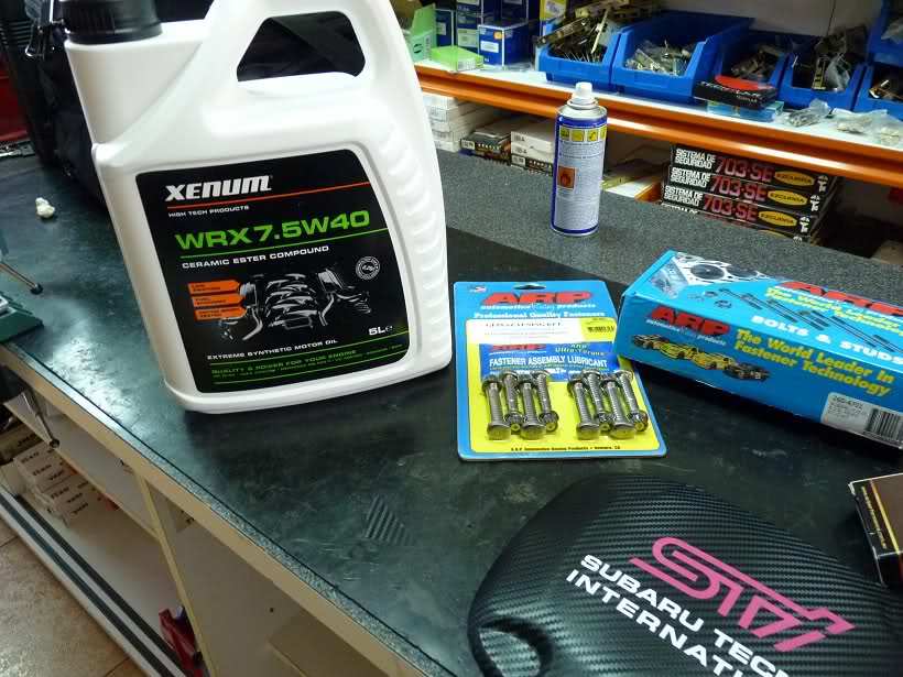

preparando los tornillos arp para las culatas

[size=1]aqui el motor tal y como se quedo ayer, culatas aproximadas.[/size]
[size=1] http://i41.tinypic.com/21ew31g.jpg[/size]
[size=1]http://i39.tinypic.com/2u8i9zs.jpg[/size]
